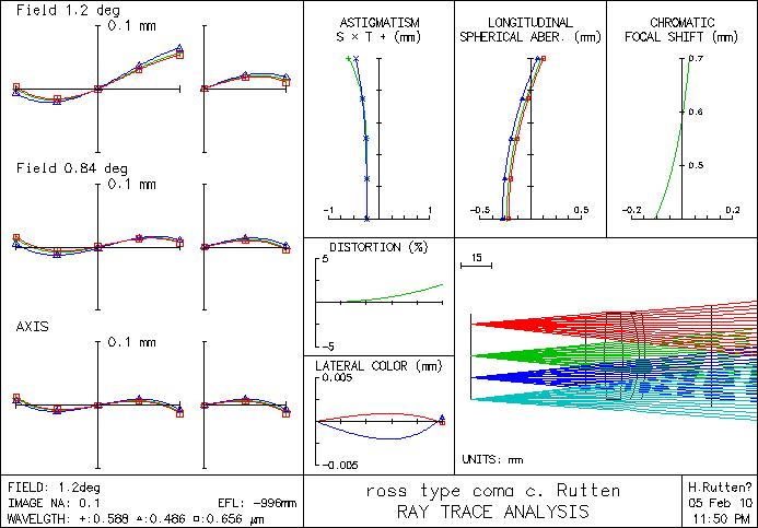

In Bild 1 "Korrektions Kurven" werden die Schnittweiten ohne Vignettierung dargestellt, da sonst die unterbrochenen Kurven recht ungewohnt und verwirrend wären. In der Schnittdarstellung links unten sieht man, daß die Strahlenbüschel weit über die Linsen hinausgehen, also nur ein Teil der Kurven wirklich existiert.
Auffällig ist die starke sphärische Aberration, die alle 2-linsigen Korrektoren in ähnlicher Weise zeigen. Da ist zur Korrektur eine dritte Linse (Wynne Korrektor) oder ein hyperbolischer Hauptspiegel nötig.
Die Randkorrektur kann man mit dem Abstand Korrektor-Bildebene noch optimieren, die Spots in der Mitte bleiben praktisch gleich.

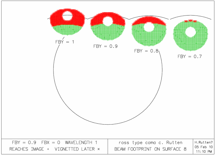

In Bild 3 "Vignettierung" werden die Durchstosspunkte der Lichtstrahlen durch die letzte Linsenfläche dargestellt, zur Illustration nur mit Vignettierung duch Fangspiegel gerechnet.
Die Strahlen ausserhalb des Kreises werden durch den Linsendurchmesser abgeschnitten (oder schon vorher durch den OAZ), die roten Strahlen innerhalb des Kreises durch die T2 Adaption. Nur die grünen Stralen erreichen die Bildebene.
Es sind die Strahlen für 100%, 90 %, 80% und 70% Bildfeld dargestellt. Okularauzug und Linseneintritt sind hier nicht berücksichtigt, um die Darstellung etwas klarer zu halten. Es gibt nur wenige Strahlen in den Ecken, die durch die letzte Linse passen, aber vom Okularauszug vignettiert werden.
Bei 70% Bildfeld (rechts) sieht man praktisch nur die Vignettierung durch den Fangspiegel( Pupille oben flach), nur wenige Strahlen (rot) erreichen den Korrektor aber nicht die Bildebene.
Von 80 bis 100% jedoch ist die T2 Adaption für die Vignettierung verantwortlich, bei 100% wird die Ausleuchtung von etwa 50% auf 25% gedrückt.
Da bringt die größere Adaptierung deutliche Vorteile, die Ausleuchtung fällt nicht so steil ab. Innerhalb von 70%, als ca 28mm Bildfelddurchmesser ist die Adaption dann egal. Damit ist sie nur für OAG oder lange Weitwinkelokulare wirklich nötig, das etwas größere Gewinde bingt aber andererseits keinen Zusatzaufwand.

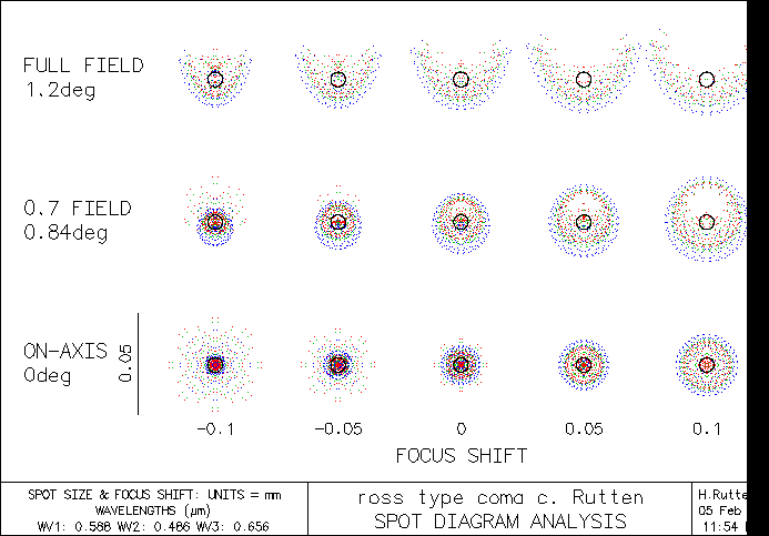

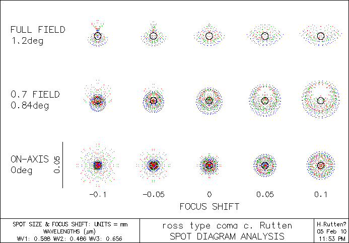

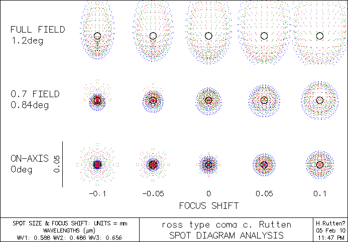

Hallo Sven,
ich will Dir die Spots natürlich nicht vorenthalten!
Wie bereits erwähnt, ist die Korrektur auf der Achse bei allen mir bekannten kurzen Korrektoren (Ross-Typ) sehr mäßig, es ist eine beachtliche sphärische Aberration sichtbar. Dagegen hilft nur eine dritte oder vierte Linse, ein hyperbolischer Hauptspiegel, oder eine Auslegung als Barlow Linse. Die zweilinsige Barlow aus Telescope Optics schafft es bis F4 ganz gut, innerhalb von 0.5° Bildfelddurchmesser die Koma zu korrigieren und die Spots fast auf das Airy Scheibchen zu berenzen, siehe Telecope-Optics.net . Ähnlich gut koma korrigierend wirkt der Fangspiegel beim klassischen Cassegrain, mit einer R-C Auslegung der asphärischen Flächen bringt man sie ganz weg, ohne sphärische Aberration einzuführen.
Für langbrennweitige Okulare so von 20-35mm bei F4.5 bis F5 dürfte aber der zweilinsige Korrektor gut zu gebrauchen sein, bei höherer Vergrößerung oder schnellerem Newton würde ich eher zu einem Parakorr oder zum neuen Meade Korrektor greifen. Da bringt auch die Brennweitenverlängerung etwas Entspannung für das Okular.
Die Spots auf der Achse haben bereits bei einem F5 Teleskop den mehrfachen Durchmesser des Airy Scheibchens, das Bild ist also nicht mehr beugungsbegrenzt.
Wie ich die Spots genau bewerten soll, ist mir nicht so klar, das Auge macht ja aus einem größeren Fleck mit scharf begrenztem Zentrum noch einen Punkt, damit ist der maximale Durchmesser der Spots vermutlich weniger wichtig als ein mittlerer (etwa rms) Durchmesser. Einige stark gestörte Strahlen bringen nur bei der Fotografie große Höfe um helle Sterne, während weniger helle scharf erscheinen.
Wenn man die Spots unten ansieht, fällt auf, wie viel von den Spots die Vignettierung beim T2 Anschluß wegnimmt, die Ausleuchtung am Rand sinkt auf etwa 25%. Mit M48 Adaption sinds doch noch etwa 50%, und in beiden Fällen steigt die Ausleuchtung stark an für kleinere Bildfelder.
Bei der Nachrechung anderer Korrektoren ist mir übrigens augefallen, daß die Neigung der Randbüschel sehr stark vom Korrektortyp abhängt, das könnte auch dazu führen, daß langbrennweitige Weitwinkel Okulare mit dem einen Korrektor besser zusammenarbeiten als mit dem anderen. Ähnliche Effekte treten ja auch hinter Barlows auf, die nicht telezentrisch sind. Damit ist die Beurteilung eines visuellen Koma Korrektors nur nach den Spots nicht möglich, man muß zumindest Abschätzen, wie weit stark geneigte Strahlenbüschel den Augenabstand verändern und die Abbildung verschlechtern.
Aber langsam hab ich genug von der Theorie, ich will wieder klaren Himmel sehen. Schneeflocken sind kein Ersatz für Sterne!
Herzliche Grüße und CS
Arnold
