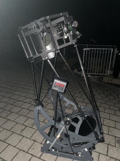

Bei den DocTelescopes würde mir einerseits die Nachführung gefallen.
Eine große nachgeführte Öffnung ist schon was feines, gerade bei hohen Vergrößerungen.
Eine Nachführung hebt meiner Meinung nach die Beobachtung auf ein ganz anderes Level, da man sich dann ganz auf die Detail Wahrnehmung konzentrieren kann.
Bei der Handnachführung kommt man i.d.R. gar nicht auf so hohe Vergrößerungen, da das Objekt ständig im Gesichtsfeld des Okulars herumwandert.
Ohne das ich diese Nachführung aus der Praxis kenne, sind solche AZ-Nachführungen meist stabiler und weniger Schwingungsanfällig als eine EQ-Plattform, auch bauen sie nicht so auf, der Einblick bleibt quasi gleich.
Was ich mir bei den DocTelescopes jedoch genauer ansehen würde, wäre die Stangenbefestigung mit den Kugelköpfen.
Wenn die Kugelkopfe keine Fläche als Klemmung haben, rutschen diese bei schwerem Zubehör wie z.B. einem Binokularansatz gerne durch und der Newton verliert seine Justage.
Auch den Lasertest würde ich machen und das schwerste Zubehörteil mit einer Stofftasche an den Okularauszug hängen, um dann zu sehen ob der Laserpunkt bei horizontal Schwenks aus der Mittenmarkierung des Hauptspiegels wandert.
Der Lüfter hinter dem Hauptspiegel bringt natürlich relativ wenig, da sich die schädliche Grenzschicht auf der Spiegeloberseite befindet.
Gut finde ich auch das man den Gitterkorpus gesondert auf die Rockerbox aufsetzen kann, das erleichtert den Aufbau bzw. man bleibt für die Montage der Einzelteile quasi vom Hauptspiegel weg, das reduziert Unfälle falls man die HS-Abdeckung mal vergisst.
Auch die Schubkarrengriffe sind natürlich sehr praktisch, rausrollen und los geht's.

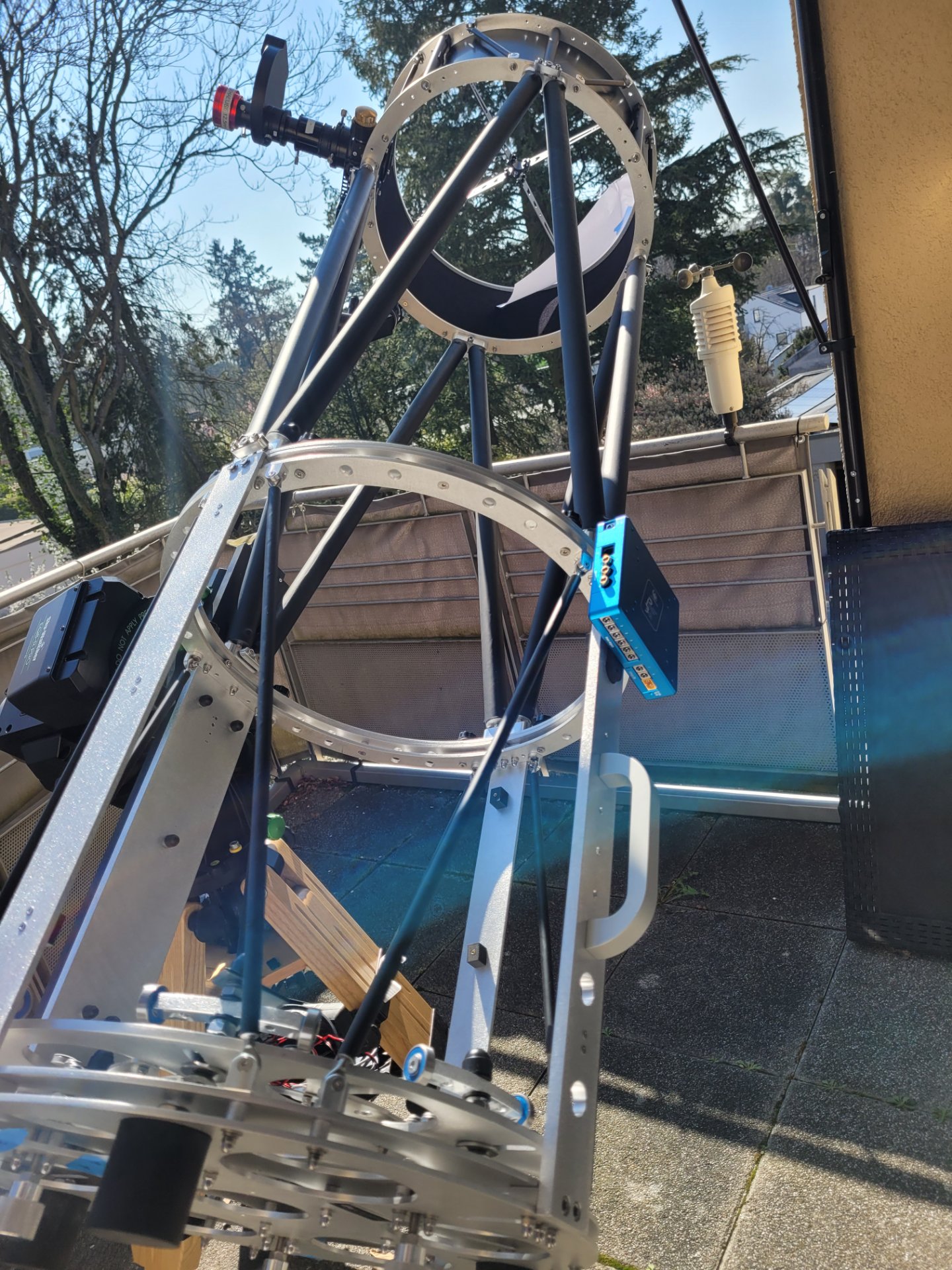

ich habe mir jetzt nicht alles durchgelesen. Aber was die Größe angeht, geht größer immer. Wenn du das Geld hast, kauf dir gleich was größeres. Ich habe viele Fehlkäufe aufgrund von Foren Empfehlungen gemacht, so dass ich mir am Ende meine eigenen Teleskope gebaut habe. Mittlerweile bin ich bei 16". Ohne das ich das Teleskop eingesetzt habe, würde ich aber am liebsten noch einen 20" bauen oder kaufen. Warum? Weil gute Nächte für Planeten beispielsweise eher selten sind aber wenn, will ich auch das Maximum haben.
Bei Spacewalk bist du gut aufgehoben. Wollte da auch kaufen, aber habe mich aufgrund dessen, dass ich ein Gitterohr Newton haben wollte, für doc telescope entschieden. Dobson bei Spacewalk würde ich definitiv kaufen. Preis Leistung scheint zu passen.
Den doc telescope passe ich aktuell an und werde dazu auf meiner Webseite auch einen Testbericht schreiben. Ich wollte sie Grundstruktur haben, um basierend darauf das Teleskop zu modifizieren aber im Grunde bekommst du alles was du brauchst oder du kaufst sie Spiegel getrennt bei Astro reflect und Antares USA. Bei weiteren Fragen helfe ich gerne. Mein Spiegel wird nächste Woche hoffentlich kommeny dann kann ich das Teleskop testen und mehr dazu sagen. Es macht aber einen stabilen Eindruck. Kommunikation via doc telescope per what's app war in Ordnung. Manchmal etwas schwierig der Marco, aber er hat am Ende alles verstanden. Meinen Offset hat er beispielsweise falsch berechnet. Aber zum Glück hab ich meinen FS geklebt. Ansonsten ist wie gesagt Spacewalk eine Spitzenwahl. Ich glaube aber der Hauptspiegel hat da nur zwei einstellschrauben. Ich mag es lieber mit 3. Und die Box ist aus Holz, bei doc telescope alles Alu.
Raul

Leider bin ich kein Fan von Holz beim Teleskop. Da hat DocTelescope die Nase vorne. Dort bekommst du übrigens auch ein fertiges Teleskop. Astro Reflect hat z.B. Kontakt mit Marco von DocTelescope und die können das unter sich auch ausmachen, so dass du ein fertiges Teil bekommst. Was mich nicht gestört hat ist, das DocTelscope drauf bestanden hat, dass der Offset des Fangspiegels einen bestimmten Wert hat. Dieser war aber nur in y-Richtung Richtung Hauotspiegel angegeben. Da dieser aber in 45° verklebt wird, muss dieser Wert mit 1,4 Multipliziert werden. Einfache Geometrie. Aber er hat es nicht so verstanden :D :)
Hallo Raul,
… und ich bin kein Fan von nicht eloxiertem, blankem Alu… ;) So hat jeder seine Vorlieben.
Bezüglich des Offsets möchte ich folgendes erwähnen:
- Wenn ein Teleskopbauer die dahinterliegende Physik/Geometrie nicht versteht ist das erst mal suspekt für mich. Das sollte selbstverständlich sein.
- Das korrekte Offset ist v.a. für Astrofotografen wie dich bzgl. gleichmäßiger Ausleuchtung relevant, für rein visuelle Nutzung eher weniger wichtig. Seb berichtet ja bereits im Eingangspost, dass er mit eigenen Augen sehen möchte. Bitte beachten. Nach Fotooptionen hat er nicht gefragt.
Wenn es Richtung DocTelescope gehen soll, kann ich gerne helfen. Hab da jetzt gute Erfahrung damit und auch ein Teleskop daheim. Ich muss es nur ein wenig Modifizieren. Aktuell mit einem Lüfter , der magnetisch gedreht werden kann, zum Auskühlen auf den Spiegel gerichtet und wäährend der Session dann saugend montiert, um Luftverwirbelungen zu verringern :D
Das mit dem Lüfter kann man auch einfacher handhaben. Muss nicht immer zwangsläufig am Teleskop selbst verbaut sein. In manchen Fällen stören die sogar, falls hier ungewollte Schwingungen entstehen. Ich habe beispielsweise an meinem 18er keine, ein seitlich aufgestellter größerer Ventilator funktioniert perfekt.
Ansonsten gehe ich auch mit bei deinen Ausführungen.:)
Werner
Der Marco lässt die Teile pulverbeschichten. Ich habe darauf verzichtet, da er dafür 600 EUR haben wollte und ich mir dachte, dass ich das nicht brauche. Für den unteren Teil habe ich mir 1mm dickes ABS gekauft und innen befestigt. Somit reflektiert dort nichts. Und der mittlere Teil hat schwarze Stangen. Im Hut Bereich habe ich ebenfalls ABS Material rundherum verbaut und von innen mit Velour verkleidet. Aber klar, schwarz wäre besser gewesen, aber mir keine 600 EUR Wert.
DocTelescop macht das mit einem Tool und baut nach dem Tool. Könnte mit dem Offset auch ein Kommunikationsproblem sein aber es gibt viele, die mit dem DocTelescope zufrieden sind. Da gibt es einige auch auf Astrobin und Co. wie gesagt ich brauchte die Struktur, Feinarbeit mache ich dann sowieso, auch bei fertigen Teleskopen ist nicht alles zuende gedacht. Sonst würden die Anbieter nicht ständig neue Varianten anbieten. Und deswegen habe auch ich meinen Fangspiegel verklebt :)
Ich habe alles schwingungsarm montiert. Bei meinem 12 Zöller waren sogar 3 Lüfter verbaut und ich hatte absolut keine Probeme. Was aber viele nicht wissen, der Hauptspiegel hat einen bestimmten Punkt, der nicht über- oder unterschritten werden darf. Laufen die Lüfter zu stark während einer Session oder mit zu geringer Drehzahl, entsteht Tubusseeing. Aber ich denke, jeder hat da so seine Erfahrungen und Tricks, die funktionieren. Oft spielen auch äußere Einflüsse wie Boden, Hauswand, Temperatur, etc. eine Rolle.

Also ungefähr so…im Bild mit einem 17er Ethos… ist wirklich Klasse.
Ich bin ja mal gespannt was mit der Obsidian Serie kommt, hab schon eine Vermutung, aber mal schauen.
Mein Horizon ist noch etwas individualisiert mit Carbon und Frästeilen, Encoder und Nexus DSC, Fangspiegelheizung und 4 Fach Filterschieber. Dazu ein Telrad.
Die Länge der Carbonstangen ist auf den SIPS abgestimmt, so dass alle Ethos und Nagler T5 und T6 in den Fokus kommen.
Ich nutze dazu Ethos 3,7/6/8/10/13/17 und Nagler t5 in 26mm.
Alternativ habe ich 12 und 17 ES LER92, 25mm ES 100 und eine AP 2x Barlow.
Damit sind die meisten Brennweiten auch abgedeckt.
Ich bin mir nicht sicher welche Serie mir besser gefällt, bin Brillenträger, trotzdem haben die Ethos auch was.
Eindeutig ein Luxusproblem.
Mal schauen wie die Nagler T7 so performen.
Die einzige verbleibenden Verbesserungen wären eine Servocat Ausrüstung und ggf. Dioptrix, das werde ich vielleicht noch in Angriff nehmen.
cs Alex

Sind die Carbon Platten eigentlich auch von Spacewalk ist selbst hergestellt ?
Die Carbonteile und die gefrästen Einsätze der Carbonstangen sind nicht von Spacewalk selbst hergestellt und die Alurahmen werden wohl auch bei einem Zulieferer geschweißt und beschichtet. Der Hut ist genietet, funktioniert auch gut, schweißen wäre da aber auch noch etwas schöner gewesen.
Herr Busch hätte mir auf Wunsch das Servo Cat System auch direkt eingebaut, das Problem war vor 3 Jahren jedoch die Verfügbarkeit.
Vielleicht ist das jetzt besser.
cs Alex
