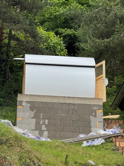

Ich habe von früher Erfahrung mit einem 8" LX200. Konnte aus beruflichen Gründen mangels Zeit das Hobby nicht mehr
fortführen und erfülle mir nun meinen Traum einer Sternwarte. Habe mir von Domeparts eine RC-33M bauen lassen und
überlege nun was ich hineinstelle. Der Bau ist fast fertig es fehlt nur mehr die Verkleidung des Fundaments
