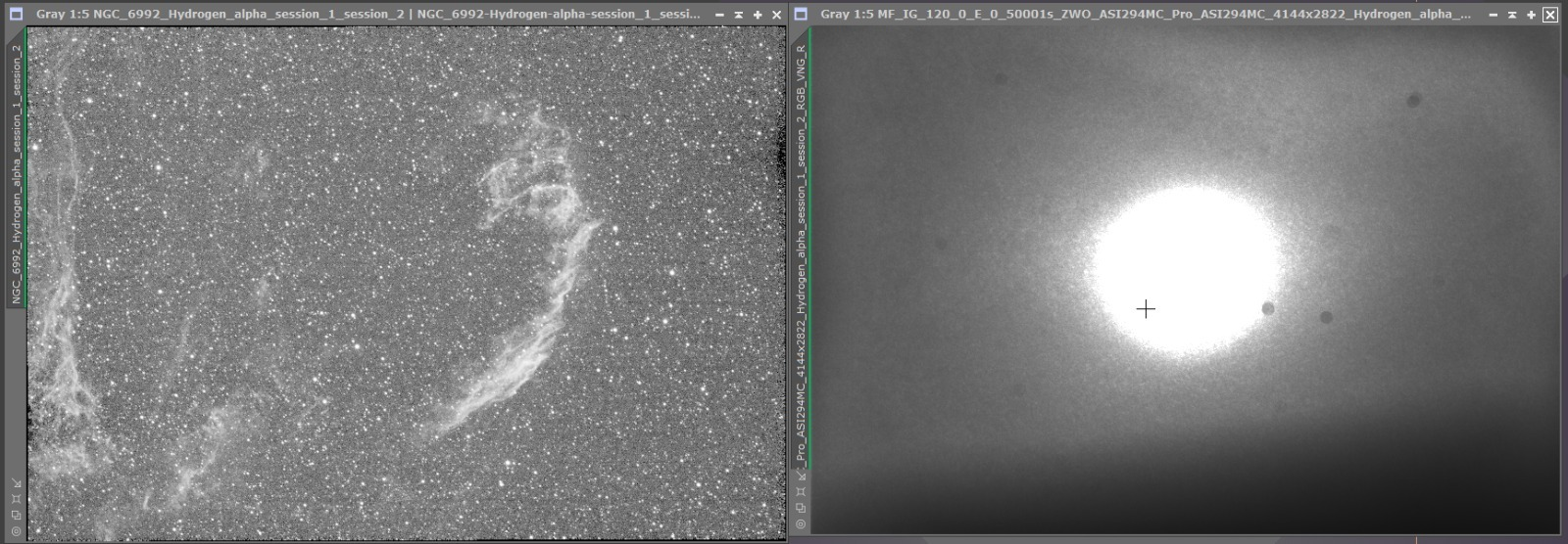

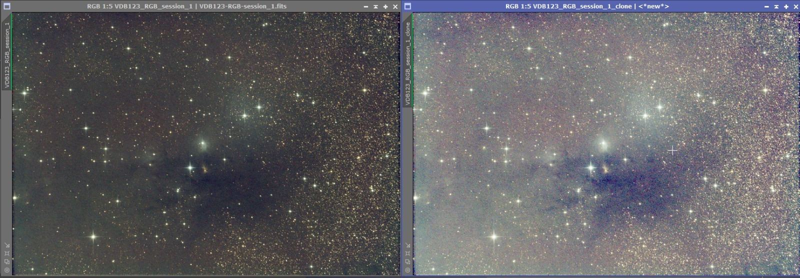

Moin zusammen,
ich hatte das Thema kürzlich mit Freunden. Der ungleichmäßige HG ist ein allgemeines Problem, des IMX294, welcher auch bei der Mono-Version auftritt, dort aber leichter zu korrigieren ist. Es ist also kein Fehler, auf die Bayer-Matrik allein zurückzuführen ist.
Eine RGB Aufnahme von mir, mit IR-Cut filter, man erkennt das Problem:
Aufnahme mit einem 12nm Astronomik HA Filter, rechts das Flat dazu:
Ich hatte damals noch keinen DNB-Filter, kann mir aber vorstellen, dass es damit recht schwer sei könnte, den HG zu kalibrieren.
Aufnahmen mit einem reinen HA Filter sind aber sehr gut möglich, wie man sieht.
Leider verspielt man damit den Vorteil beide Linien (HA+ OIII) gleichzeitig aufzunehmen.
Das war das letztendliche Ergebnis / 12nm HA + OIII Filter von Astronomik.
Ich bin gespannt auf weitere Erfahrungen von euch.
VG und CS Markus
