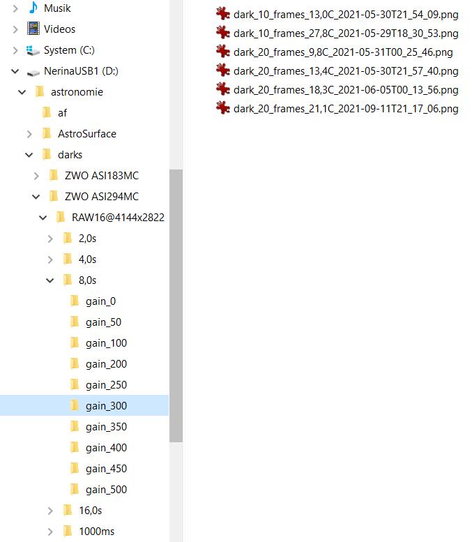

Flats nein. Darks ja! Ich habe mir einen "Bibliothek" von Darks passend zu den von mir verwendeten Kombination aus Gain und Belichtungszeit angelegt. Sharpcap legt von sich aus eine entsprechende Directory-Struktur an ...
... und hinterlegt im Dateinamen die Temperatur bei der die Darks-Datei erstellt wurde. Sharpcap ist dann automatisch passend zur Kombination aus Gain und Belichtunsgzeit im "richtigen" Verzeichnis und ich wähle dann die Darkdatei aus die am passendsten zur aktuellen Temperatur ist. Ich hatte aber bis jetzt nicht den Eindruck, dass eine "nicht sehr gut zur tatsächlichen Temperatur passende" Dark-Datei dramatischen Einfluss auf den Stack hat. Außerdem habe ich bis jetzt immer darauf geachtet, dass ich immer mit dem identischen Helligkeits-Offset gearbeitet habe. Erst aus einer kürzlichen Diskussion hier im Forum wurde mir bewusst wofür man diesen Offset verwenden könnte. Ich habe aber aus der Diskussion den Eindruck gewonnen, dass man die Darks auch passend zum Offset brauchen würde. Da bin ich aber noch nicht abschließend schlau!
Viele Grüße - MünchenBeiNacht - Ewald
