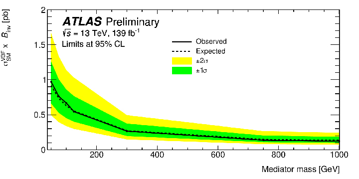

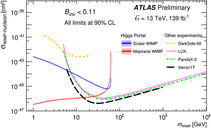

Wenn Dunkle Materie (DM) in Form von massiven Teilchen existiert, könnten diese auch in großen Mengen im LHC am CERN produziert werden. Ein wesentlicher Anteil der bei den Teilchenkollisionen erzeugten Higgs-Bosonen könnte dann in solche DM-Teilchen zerfallen. Diese sind zwar in den Teilchendetektoren unsichtbar. Gleichwohl kann man (ähnlich wie bei Neutrinos) indirekt aus einem Defizit der Energie- und Impulsbilanz der sichtbaren Teilchenspuren auf die Existenz solcher unsichtbarer Teilchen schließen.
Es gibt dafür allerdings auch jede Menge an Untergrund wie solchen Neutrinoereignissen, die ebenfalls ein massives Impulsdefizit aufweisen. Eine quantitative Analyse setzt also eine umfassende und zuverlässige Beschreibung dieses Untergrundes im Rahmen der bekannten Prozesse des Standardmodells voraus.
Die ATLAS-Kollaboration hat nun für die akkumulierten Daten zwischen 2015 und 2018 solch eine Analyse durchgeführt und keinen Hinweis auf DM mit einer Masse oberhalb der Protonenmasse gefunden:
The ATLAS Collaboration - Search for invisible Higgs boson decays ...
Upper limits on the spin-independent WIMP-nucleon cross section using Higgs portal interpretations of B_inv at 90% CL vs. m_WIMP.
Upper limit on cross section times branching ratio to invisible particles for heavy scalar mediator particle as a function of its mass.
Credit: The ATLAS Collaboration
phys.org - Probing Dark Matter With The Higgs Boson

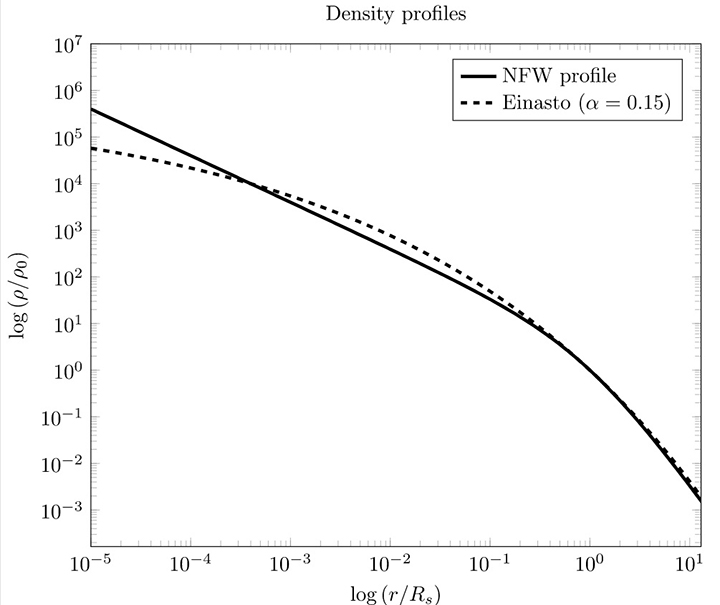

Hallo Peter,
danke für das Diagramm. Das von mir erwähnte, simple Modell hat
rho(r) = c/r².
Das Navarro–Frenk–White Profil ist eine Verbesserung davon und hat die Form
rho(r) = rho_0 / (r/R_s * (1+r/R_s)²).
Für kleine r läuft rho(r) im NFW-Profil ungefähr wie
1/r
und für große r ungefähr wie
1/r³.
Man sieht das auch an der Steigung der Kurve im log-Diagramm.
Mark
