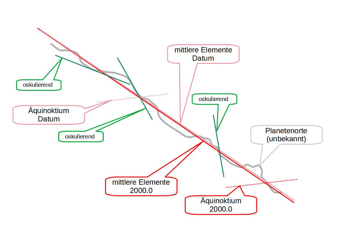

Warum keine oskulierenden Elemente für Langfristvorhersagen? Siehe mein Bild. Standish braucht auch keine Zusatzterme, wenn man zwischen 1800 und 2100 bleibt. Ansonsten nehme ich die Genauigkeit, die ich bekomme, ohne den Rechenaufwand weiter aufzublähen.
Bis demnächst, R.M.
Aus dieser Grafik werde ich nicht schlau.
Es gibt halt nunmal keine "mittleren" Elemente für die äußeren Planeten, aus oben erwähnten Gründen. Das heißt es gibt sie schon, nur kann man daraus keine genauen Positionsdaten berechnen. Mach mal mit Meeus weiter und schau, wie weit die Daten abweichen. Kommt ja drauf an, welche Genauigkeit man haben will. Diese Frage hast du ja noch nicht beantwortet.
Und "Langfristvorhersagen", was soll das heißen? T = ± 10?? Das ist wohl keine so gute Idee.

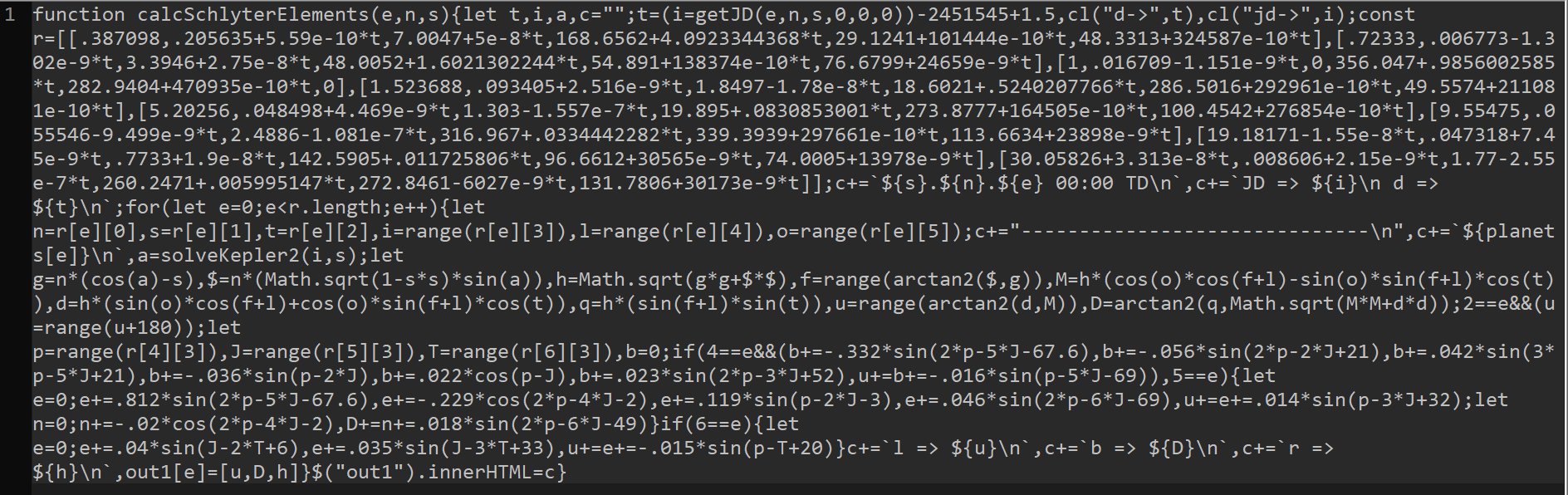

Wirklich? Also bei mir hat der Code von Schlyter 182 Zeilen, schön ausgeschrieben, ausführlich kommentiert und auch optisch mit vielen Leerzeilen. Wenn ich das JavaScript mit einem Minimizer komprimiere, bekomme ich ca. 20 "Zeilen", wobei das ja genau genommen nur 1 "Zeile" ist:
Was nicht verschwiegen werden darf sind Subroutinen wie "range" (Winkel im Intervall 0-360°) und eigene Winkelfunktionen, die Argumente in Grad akzeptieren und arctan2, das kommt dann noch dazu. Aber auch das sind Ein- oder Zweizeiler. Einfacher wird es leider nicht.
Wenn das alles jetzt nicht in Ihren HP49G passt, kann niemand etwas dafür, nicht Schlyter, nicht Meeus, die Zahnfee oder der Mork vom Ork.

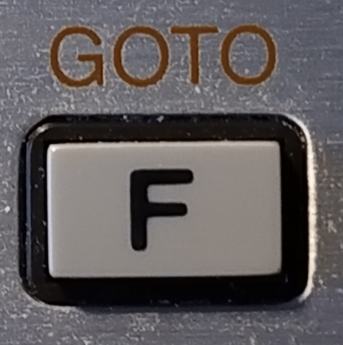

Die heutigen Programmierer sollen sich nicht so anstellen. While, break, continue ... alles auch nur nett verkleidete GOTO's. Gute Programmierer aus früheren Zeiten schafften es auch mit GOTO's spaghettifrei zu programmieren.
Das mag schon sein! Ich habe mich mit der Springerei nie so angefreundet. War froh, dass irgendwann mal Subroutinen möglich waren, in Pascal hießen die glaub ich "procedures", wenn ich mich richtig erinnere. Strukturierteres Arbeiten. Aber klar, gute Programmierer GOTOen überall hin...:coffee:

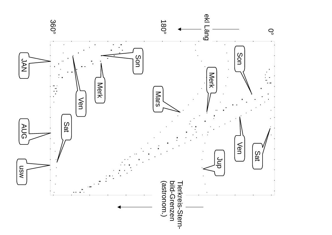

Mein Hauptanliegen ist ein jährliches Planeten-Längen-Diagramm, dem ich, wenn es einmal erstellt ist, mit Augenschein ohne Rechnen Planetenorte entnehme. Zur Erstellung des Diagramms benötige ich 204 Stützpunkte = 204 Planetenorte: Je 55 für Me und Ve, je 28 für So und Ma und je 19 für Ju und Sa. Ich müsste also eine präzise Theorie 204mal anwerfen und jedes Mal das zugehörige Stützdatum eingeben. Bei so etwas macht man Fehler und wird müde.
Der im Vergleich damit erheblich verringerte Rechenaufwand mit Keplerelementen ermöglicht mir, die 204 Punkte in meinen graphischen Vorstellungen entsprechenden Zeitintervallen auf einmal zu erzeugen und weiter zu verarbeiten. Entweder ich drucke die Orte als Liste aus und arbeitete mit Lineal und Stift weiter (beispielsweise für nicht druckerfähige Großformate zum Wandaushang) oder ich lasse mir vom PC eine unbeschriftete Graphik-Datei erstellen, die ich DIN-A 4 ausdrucken und mit geringerem Aufwand mit konventionellen Schreibwerkzeugen fertigstelle. Zur Illustration setze ich eine solche Graphik für 2025 hierher, die ich provisorisch beschriftete und um 90° so drehte, wie man sie zuletzt lesen soll.
Ich erzeuge mit Hilfe der Randmarken ein Basisgitter (ekl.Länge quer und nach links laufend, Zeitfortschritt im Jahr senkrecht nach unten), verbinde die Stützpunkte zu glatten Kurven, benenne sie und ergänze unten astronomisch verstandene und auf Präzession korrigierte (andernorts erzeugte und deshalb hier fehlende) Sternbildgrenzen.
Eine mit PC und Drucker erzeugte Stützpunktmarke hat Ausmaße von etwa 0,1 bis 1 mm, was im DIN-A-4-Diagramm 2 bis 4 Zeit- oder 30 bis 60 Bogenminuten entspricht. Bei den größeren Formaten zum Wandaushang wird das natürlich besser, zumal wenn man das heute immer schwieriger zu bekommende DIN-A-3-Millimeterpapier verwendet. Keine online-Anwendung und kein Stellarium ersetzen mir die Dienste einer solchen ein Jahr gültigen, papiergebundenen Graphik.
Bis demnächst, R.M.

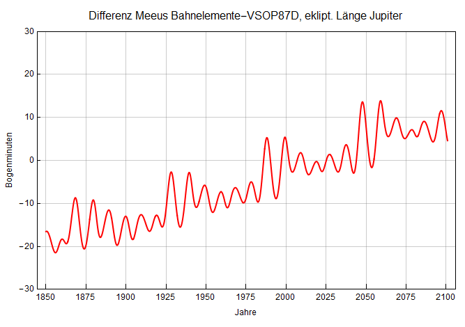

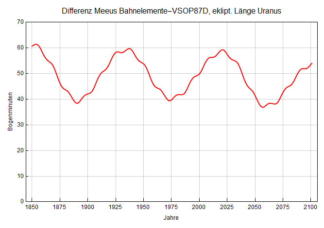

Der Rechenaufwand verringert sich durch die Verwendung der reinen Elemente natürlich. Wie schon gesagt sind dann auch die Daten für die äußeren Planeten nicht so genau. Für eine Darstellung in einer Grafik wie beschreiben ist das ausreichend, man will sich ja nur einen groben Überblick verschaffen.
Zum geposteten Diagramm:
Die Länge wird hier senkrecht aufgetragen, der Jahreslauf waagerecht. OK.
Allerdings kann man in dem Diagramm schwerlich etwas Gescheites erkennen, wenn man die Punkte nicht verbindet.
Für den gegebenen Zeitraum sind die äußeren Planeten schon mal bis zu 1 Grad(!) daneben.

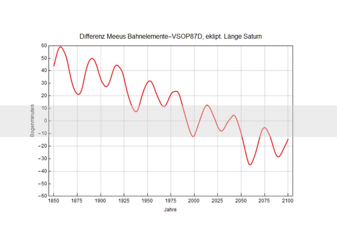

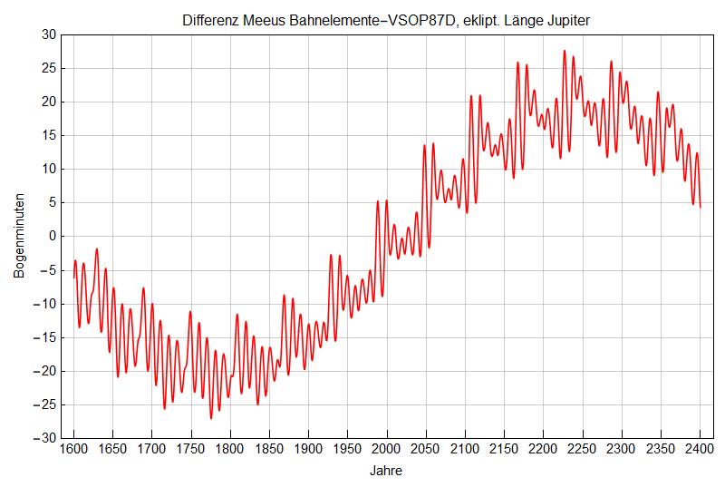

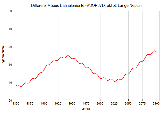

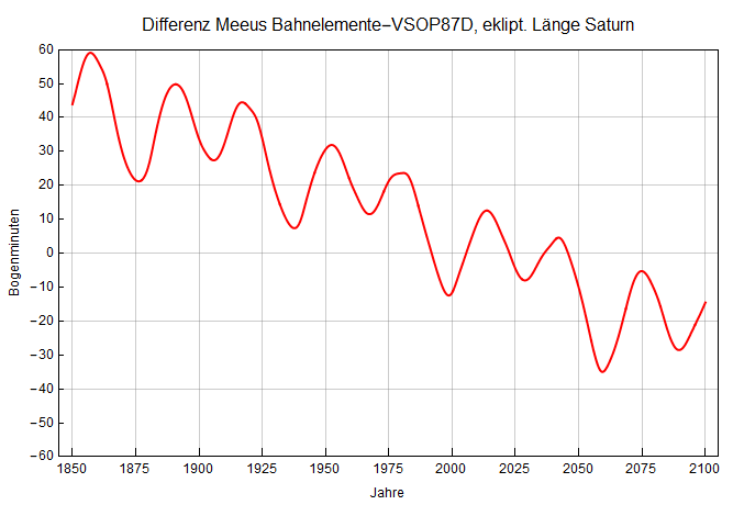

Ich habe mir den Zeitraum 1800-2100 mal angesehen und die Abweichungen für die äußeren Planeten Jupiter, Saturn, Uranus und Neptun berechnet. Die Bahnelemente gelten für das Äquinoktium des Datums (Meeus). Es wurde die volle VSOP87D zum Vergleich herangezogen. Während Jupiters und Saturns Differenzen um die 0 herum schwanken, ist die Differenz von Uranus durchgehend positiv und die Differenz von Neptun durchgehend negativ. Die Berechnungen wurden im Abstand von 10 Tagen durchgeführt, macht vom 1.1.1850 bis zum 10.1.2100 9133 Datenpunkte pro Planet.
Die Differenzen sind in den folgenden Grafiken in Bogenminuten angegeben.
Jupiter:
Saturn:
Uranus:
Neptun:
[Quelle: selbst erstellte Grafiken]
cs,
harald

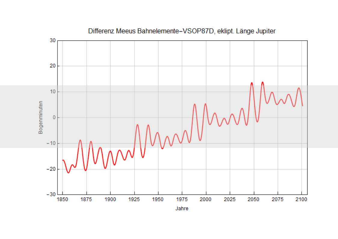

Hallo Sternfreunde,
ich ergänze den Scan meines voll ausgearbeiteten 2025-Diagramms - die kopfstehende Bleistiftnotiz links oben hat mit dem Diagramm nichts zu tun. Der rote Kreis markiert die Stelle, an der ich mit der Lupe mass, dass mein dünnster Bleistiftstrich 0,3mm breit ist. Im Diagramm entsprechen 360° ekliptikaler Länge 256mm auf dem Papier. Damit entspricht ein Strich der maximalen Präzision auf dem Papier 25, ein dickerer Farbstift-Strich mindestens 60 Bogenminuten.
Sternfreund hcgreier gab oben für mehrere äußere Planeten schöne Diagramme mit den Abweichungen der ekliptikalen Kepler-Längen von ebensolchen VSOP-Längen von 1800 bis in unsere Zeit. Ich unterlegte sie mit einem grauen Balken der Breite, die etwa 25 Bogenminuten entspricht. In den Jahren 2000 +/- 50 Jahre deckt dieser meinem feinsten Bleistift-Strich entsprechende Balken alle Abweichungen zu.
Die zwei nicht mehr freisichtigen, äußeren Gasplaneten nahm ich nicht ins Diagramm auf, weil sich ihre Kurven auf dem Papier immer mehr senkrechten Geraden nähern, die wenig interessant sind und die Übersichtlichkeit beeinträchtigen.
Bis demnächst, R.M.3_hplLä_Kal_2025.jpg1_fehler_m_strichbreite_ju.jpg2_fehler_m_strichbreite_sa.jpg

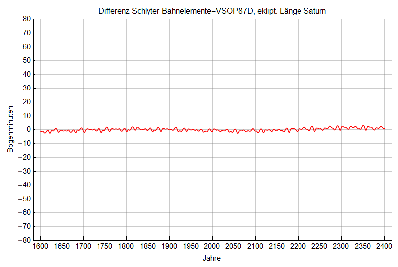

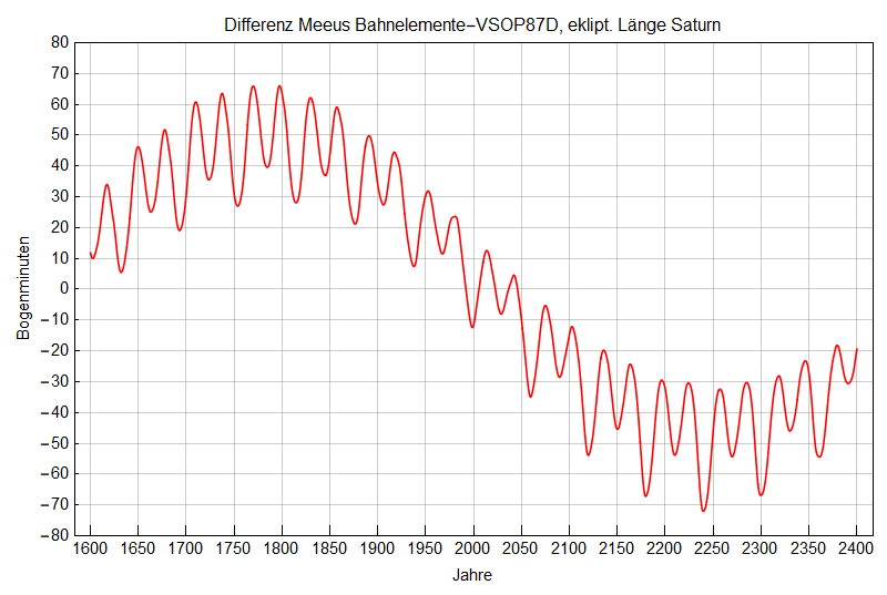

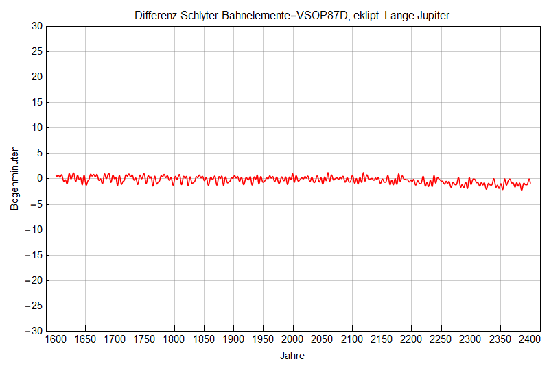

Ich habe jetzt nochmal Jupiter und Saturn betrachtet, über einen längeren Zeitraum von 1600-2400. Es ist schon erstaunlich, wie gut der Algorithmus von P. Schlyter hier im Vergleich zu Meeus ist. Fairerweise muss man dazu sagen, dass die Daten von Meeus die reinen Bahnelemente ohne Korrekturen sind.
In Anbetracht der wenigen Korrekturen, die Schlyter seinen Elementen hinzufügt, ist die Verbesserung - hier die heliozentrische ekliptikale Länge - beachtlich! Die Differenzen zur Full VSOP87D sind in Bogenminuten dargestellt.
Jupiter:
Saturn:
