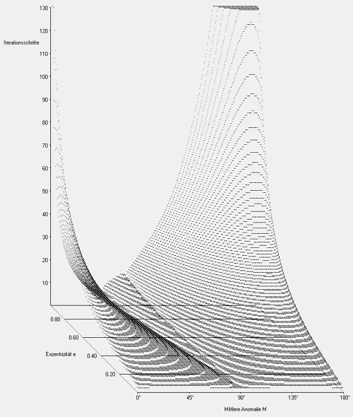

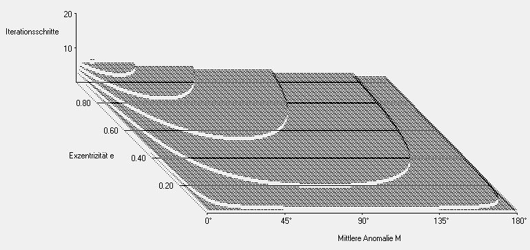

interessantes Thema! Hier meine Lösung der Kepler-Gleichung. Ich habe sie Anfang der 1980er Jahre auf einem C64 programmiert, benutze die Funktion aber noch heute in meinen Programmen (Visual Basic 6):
Wenn die Exzentrizität kleiner ist als 0.95, sind nur wenige Iterationsschritte nötig, hier als Grafik über einer (M,e)-Ebene gerechnet:
Einfacher als Lösung zur Kepler-Gleichung wäre E (i+1) = M + e * sin( E (i) ) mit M als Startwert für E(0)
Da ist ein Blick der nötigen Iterationen sehr interessant, hier wieder als Grafik über einer (M,e)-Ebene gerechnet:
(M: Mittlere Anomalie, e bzw ex: Exzentrizität, E bzw ea: Exzentrische Anomalie)

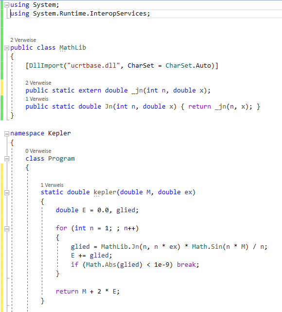

ich möchte dazu noch bemerken, dass man mit den Kepler Elementen sehr wohl genaue Planetenörter berechnen kann – so man die aktuellen Elemente verwendet. Um diese zu erhalten, ist aber so einiges an Rechnerei notwendig. Ich habe da einmal die Planetentheorie VSOP2013 in C# implementiert, sind einige hunderttausend Terme … Falls wer Interesse hat :sneaky:
Was ich auch noch erwähnen möchte ist die explizite Abhängigkeit der exzentrischen Anomalie von der mittleren Anomalie, die sich mithilfe der n-ten Besselfunktion Jn darstellen lässt.
M .. mittlere Anomalie
ex .. num. Exzentrizität
E .. exzentrische Anomalie
E = M + 2* Summe [n=1 .. inf] (Jn(n*ex)/n * sin(n*M) )
Hier eine Implementation in C#
Bei sehr hohen Exzentrizität ist es in der Nähe der Perihels (Kometen) sinnvoll die Bahn als Parabel zu rechnen. Damit lässt sich die wahre Anomalie direkt mit der Barker’schen Gleichung bestimmen.
Wolfgang

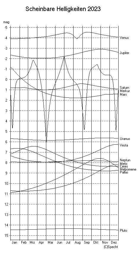

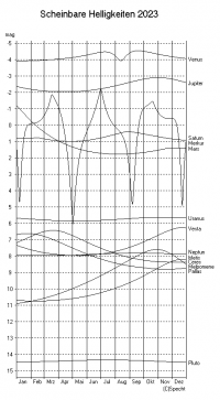

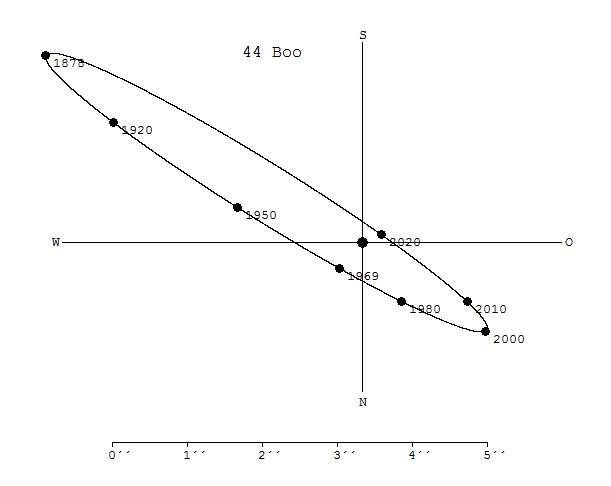

...wenn man Wert auf höhe Genauigkeit bei Ephemeriden über den Weg der Kepler-Ellipsen legt, kann man die Bahnelemente von Merkur bis Mars sehr schön durch zeitabhängige Glieder darstellen. Für die Gasplaneten kann man dann oskulierende Bahnelemente verwenden, in denen die Störungen praktisch enthalten und zum jeweiligen Zeitpunkt sehr genau sind. Oliver Montenbruck gibt z.B. in seinen Grundlagen der Ephemeridenrechnung solche oskulierenden Elemente im Abstand von 200 Tagen an.
Für meine kleinen Grafiken verwende ich auch den Weg über die Kepler-Ellipsen. Hier reichen wirklich einfache Näherungslösungen aus. Die Helligkeit der Kleinplaneten kann von anderen Quellen abweichen, je nach verwendetem mathematischen Ansatz.
helligkeiten_2023.png durchmesser_2023.png einfache Grafiken zu scheinbaren Helligkeiten und Durchmessern :)

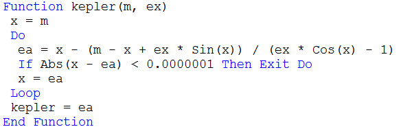

e2=e1+(m1+ex*SIN(e1)-e1)/(1-ex*COS(e1))
IF ABS(e2-e1)>0.00001 THEN
e1=e2
GOTO sprungmarke
ENDIF
Das Newton-Verfahren zur Kepler-Gleichung mit sehr gutem Konvergenzverhalten nach nur wenigen Iterationen :y:!
Hallo Sternfreund hcgreier,
ich kenne diese Funktion und verwendete sie bis 2019. Sie funktioniert aber nicht richtig. Mir fielen gleich zu Beginn um 2012 unplausible Ergebnisse auf. Wenn ich das Programm mit den gleichen Eingangsparametern neu startete, zappelten mehrere Male die Ergebnisse hinter dem Komma. Das Programm startet neu, wenn ich z.B. ein Zeitargument identisch neu eingebe. Dann sollte sich ja nichts mehr verändern, tat es aber doch. Ich glaube, dass das schlecht programmiert ist. 2019 setzte ich meine Kepler-Routinen ganz neu auf und iterierte immer 20mal - mit dem, was ich weiter oben Hau-Ruck-Verfahren nannte. Seitdem ist Ruhe. Gebe ich den Tag "23" neu ein, bleibt alles ruhig, nichts ändert sich.
Bis demnächst, R.M.
Hallo R.M.,
wenn's "nicht geht", warum machst du das dann so? Warum mit "ungenügender Software"? Geht es vielleicht mit einem VBA Script?

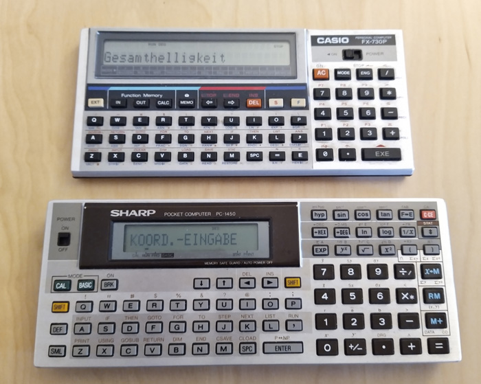

Es geht freilich, z.B. auf meinem programmierbaren Taschenrechner HP49G. Der macht das ohne Probleme, weil er viel "mathematischer" ist und vernünftige logische Verzweigungen anbietet: IF....THEN....ELSE....END oder DO...UNTIL...END". Damit kann ich die Keplergleichung kunstgerecht bearbeiten. Aber in EXCEL und Konsorten gibt es so etwas allenfalls rudimentär. Zudem kommen diese bei der Keplergleichung sehr schnell daher und beschweren sich über eine "zirkuläre Referenz".... EXCEL und Konsorten laufen andererseits auf einem PC und greifen damit auf unendlich viel mehr Speicherplatz als der Taschenrechner zurück. Will ich Serien mit dem Taschenrechner machen (bei mir sehr häufig: 50mal alle 12 Tage ab irgendwann ....) dann muss ich 50mal ein Datum eingeben und den Taschenrechner starten, was fehlerträchtig und zeitraubend ist. So etwas kann ich vernünftigerweise nur im PC machen, wo ich jeder Berechnung eine Zeile zuweise, die pro Planet bis zu 120 Felder lang sein kann (darunter 20 Iterationsschritte der Keplergleichung), und dann nach unten das Eingangsdatum inkrementiere. So komme ich zu meinen Serien.
Dafür fehler mir die Kochrezepte. Meeus macht das nur für die Sonne bei geringen Präzisionsanforderungen. Für die Planeten fand ich so etwas noch nicht.
Bis demnächst, R.M.

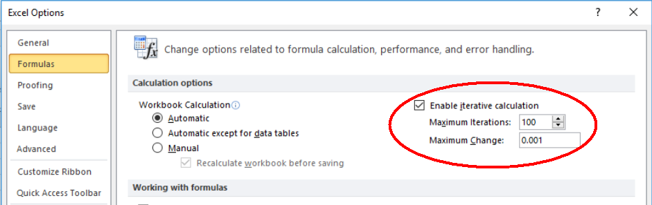

Nur so als Tipp: alles was etwas komplexer ist, als einfaches plus/minus, würde ich in Excel als Makro in VBA programmieren. Dann fallen die ganzen Zirkelbezüge weg, der Speicher ist wirklich gegen unendlich gehend und gescheite Strukturen wie Schleifen und Verzweigungen hat's auch.

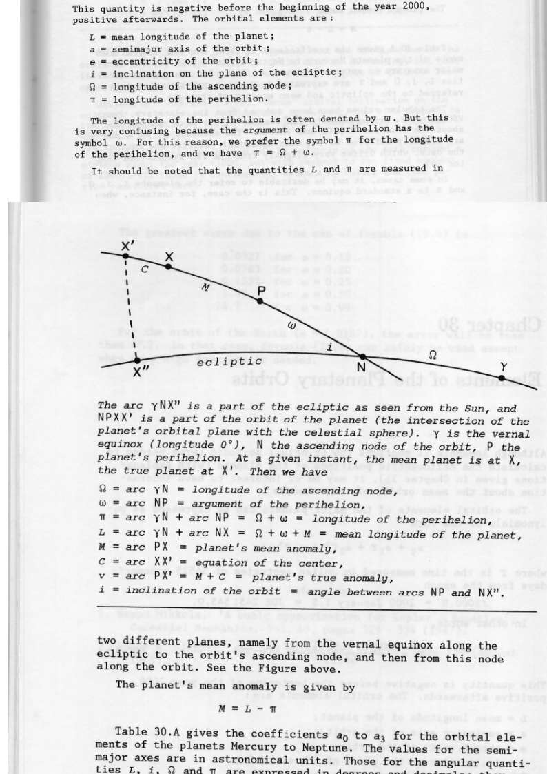

ich brüte seit mindestens 2010 über dieser Problematik und es kann schon sein, dass ich manches, was bei Meeus steht, nicht zusammenführte, weil ich es nicht verstand. Mir war damals nicht klar, dass man aus Bahnelementen zu einer Länge kommen und dann die Mittelpunktsgleichung anwenden kann. Dieser ganze Schmonz mit den oskulierenden Elementen ist bei Meeus sprachlich so umständlich formuliert, dass ich damit nichts anfangen konnte. Als Beispiel bringt er mal Kleinplaneten, mal Kometen, dann wieder Venus (ohne zu sagen, woher er ihre Länge nimmt....). Kurzum: Diese ganzen Kapitel um Nr. 33 herum Elements of Planetary Orbits, Positions of the Planets, Elliptic Motion, Parabolic Motion sind in Ihrer Gedankenführung so ein Durcheinander, dass ich damit nichts anfangen konnte - zumindest damals nicht.
Meeus stellt in Kap. 30 die Elements of Planetary Orbits vor, erklärt nirgendwo aber für mich verständlich, was ich jetzt mit diesen Elementen machen soll. Das sind wohl "oskulierende" Elemente - oder? Im nächsten Kapitel 31 Positions of the Planets verschwinden die Elemente wieder in der Schublade und es geht mit der "Viel-Term"-Theorie VSOP weiter, weil die genauer ist. Das war mir damals, ist mir bis heute zu verschnörkelt und ich werde das jetzt sicher nicht mehr aufdröseln und mit VBA und Makros fange ich mir auch nichts mehr an. Da sitze ich wieder wochenlang und grüble in meinen PC hinein, weil irgendwo ein Begriff seit dem letzten update anders heißt oder doch jeder weiß, dass ACE eigentlich ZXW bedeutet. Nein danke - davon habe ich jetzt genug! Mein Kepler-Programm läuft, außerdem habe ich mittlerweile Alcyone, die das genauso gut macht. Vergesst nicht, dass ich bis 2016 kein nennenswertes Internet hatte und Alcyone erst mit diesem kam. Hätte ich das 2008 gehabt, hätte ich mich wahrscheinlich nie um Kepler-Elemente gekümmert.
Bis demnächst. R.M.

...sehr schön.
Für das julianische Datum hatte ich mit logischen Operatoren mal einen Einzeiler gebastelt (gültig von 1.3.1900 - 28.2.2100). Man muss nur schauen, ob true=-1 ist oder +1, das kann je nach Sprache unterschiedlich sein (hier: true=-1, false=0):
Hi Volker,
gehörst du etwa auch zu der Sparte der Einzeiler-Fetischisten? Ich will ja niemanden zu nahe treten, aber ich bin da kein Freund davon. Auf StackOverflow gibt es ja immer wieder so lustige Gesellen, die alles und jedes in Einzeiler stecken müssen, Hauptsache es kann keine ? lesen! Das wird da richtig zum Sport, vor allem wieder herauszufinden, was der Code eigentlich macht, wenn man nach 3 Jahren wieder mal draufschaut ?. Aber es sieht nett aus! Und für den erwähnten Zeitraum funktioniert es auch.
In JS ist true = 1 und false = 0, soviel ich weiß.

...nee, nicht wirklich. Bei kleinen Programmen (wie z.B. die Planetenhelligkeiten oben) kann man den Code noch etwas kommentieren. Für sehr komplexe Programme wie z.B. eine komplette Planetariumsoftware geht das aber nicht mehr. Da muss man modular arbeiten mit kleinen Funktionen und Subroutinen, sonst geht das nicht. Die Module bilden dann wieder eine eigene, kleine Sprache. Die Lösung der Keplergleichung ist da nur ein Wort mit den Übergabeparametern, also kepler(m,e). Ich habe viele Einzeiler z.B. für das Ausgabeformat von Zahlen, was wichtig ist, damit es bei der Ausgabe von Tabellen nicht unschön "flattert". Die Funktion mid$(str$(100.05+x),3,4) ergibt z.B. eine zweistellige Zahl (eigentlich einen String) mit automatischer Rundung nach der ersten Nachkommastelle. Wichtig ist, dass solche Funktionen immer funktionieren und vollkommen sicher sind, deswegen auch immer der Aufbau mit bewährten, selbstgebackenen Funktionsbibliotheken. Sonst kann man in komplexen Programmen nicht debuggen.

Die Doppelsterne liegen mir sehr am Herzen, da hab ich eine Software geschrieben, mit der man sich fast jede Bahn genau angucken kann. Da geht es mit Bahnelementen wirklich ans Eingemachte. Nicht wenige Bahnen in der Literatur sind unrichtig oder es fehlt ein Maßstab oder die Himmelsrichtung.

Hallo Sternfreunde,
Natürlich sind das alles grobe Näherungen und die Daten beziehen sich auf Epoche J2000. Aber immerhin wurde gezeigt, dass es auch ohne Iteration der Keplergleichung funktioniert.
alle bisherigen Beiträge vermischen die (mindestens) drei Sorten Bahnelemente großer Planeten, die es gibt. Der eine redet von oskulierenden, der andere von mittleren 2000.0, der dritte von mittleren des Datums. Wenn die Wahrheit eine Schlangenlinie ist, dann schmiegen sich die oskulierenden Elemente an einer Stelle der Wahrheit exakt an. Lat. oskulum ist der (Abschieds-)Kuss der Antike, davon oskulierend - die oskulierenden Elemente "küssen" an einer Stelle die Wahrheit, schmiegen sich ihr exakt an. Die beiden anderen sind mittlere Elemente, d.h. sie küssen eben nicht, sondern kreuzen die Schlangenlinie mal von links und mal von rechts kommend. Die gelieferten Planetenpositionen können sich auf das mittlere Äquinoktium 2000.0 beziehen oder auf das m.Ä. des Datums.
vielleicht ist das Ganze doch nicht so kompliziert…
Also für allgemeine Mehrkörpersysteme gibt es keine geschlossenen Theorien (also Formeln mit denen man die Positionen direkt berechnen kann), also muss man sich mit Näherungen zufrieden geben. Das ist bewiesen und daran ist nicht zu rütteln :unsure: .
So kann man sich entweder von einem bekannten Anfangszustand schrittweise vorwärtstasten (quasi die Bewegung simulieren), das ist die numerische Integration.
Oder man summiert eine Unmenge von Termen um aktuelle Kepler-Bahnelemente zu erhalten. Das sind die oskulierenden Elemente. Die VSOP Theorien sind eine Möglichkeit sie zu berechnen.
So kannst du mit VSOP87 die aktuelle Kepler Elemente berechnen, oder dir auch gleich die kartesischen Koordinaten ausgeben lassen. Dann braucht’s auch keinen Kepler mehr.
Diese Aussage öffnete mir einige Augen: Die präzisen Theorien bilden nach ihr mit mathematischen Verfahren die oskulierenden Elemente ab und bringen sie in die von mir "Viel-Term-Theorie" genannte Form. Die gelieferten Orte beziehen sich IMMER auf das mittlere Äquinoktium des Datums - ein Erbstück des "Oskulierens".
Bei den mittleren Elementen müsste die Entscheidung "2000.0" oder "Datum" in den Größen der Terme und ihrer Veränderungsraten enthalten sein. Das ist eine Vermutung. Standish (Approximate Positions of the Planets) äußert sich dazu kryptisch und unvollständig, für mich sogar widersprüchlich. Er redet zwar an vielen Stellen von "2000.0", meint damit aber offensichtlich das Gültigkeitsdatum seiner Ausgangsterme. Auch "J2000 frame" überzeugt mich einfach nicht und das ist einer der Gründe, warum ich sein Kochrezept nicht weiter verwendete. Der Bezug einer Planetenposition auf "Datum" ist nämlich, allein schon wegen der o.g. präzisen Theorien, der absulute Standard und "2000.0" braucht man nur für Spezialanwendungen. Ich unterstelle Standish, dass er auch "Datum" meint, es aber nicht klar sagt.
Ich werde einmal versuchen, systematisch meine Standish-Kepler-Positionen mit präzisen Positionen möglichst weit weg von 2000.0, aber nach 1800.0 zu vergleichen. Bisher waren die Ergebnisse einfach zu nah an den präzisen dran, als dass ich ernsthaft auf die Idee gekommen wäre, das seien 2000.0. Aber das kann dauern.

Was genau willst du eigentlich berechnen? Die approximierten Planetenpositionen mit Hilfe der Bahnelemente? Dem Thread-Titel nach zu urteilen?
Du zitierst ein Paper bzw. eine Webseite (Standish) und schwurbelst dann rum dass dir das was der Autor vorexerziert nicht passt. Meeus springt dir zuviel rum (tut er auch zeitweise, zugegeben), das Buch vom Montenbruck ist zu teuer, was auch immer. Nix passt dir so wie du es gerne hättest.
Na das ist ja mal eine ganz neue Erkenntnis! Aus den integrativen Theorien mit ihren hunderttausenden Termen kann man oskulierende, zeitintervallige, einfache(re) Beziehungen ableiten. Bumm! Montenbruck machte das ja auch, in den "Grundlagen" stehen die Dinger ja. Für die inneren Planeten bis Mars kann man mit Kepler Ellipsen nähern, wenn 1 oder 2 Bogenminuten Genauigkeit reichen. Für die Gasplaneten müssen oskulierende Elemente her, weil die gegenseitigen Störungen zu groß werden. Und das mach Standish ja auch, er gibt Korrekturfaktoren an für Jupiter bis Neptun, damit sich der Fehler in Grenzen hält.
Das es dann an der iterativen Lösung der Kepler-Gleichung scheitert ist ein Thema, das du selbst lösen musst. Ansätze wie andere das gemacht haben stehen weiter oben. Der Umweg für kleine Exzentrizitäten über die Mittelpunktsgleichung steht auch weiter oben.

Die wichtigsten Lösungsmöglichkeiten für die Kepler-Gleichung stehen hier sogar mit Zahlenbeispielen im Thread, auch die Möglichkeit über die Mittelpunktsgleichung.
Man braucht auch nicht unbedingt eine komplexe Programmiersprache am Computer, kleine Sachen programmiere ich gerne mit meinem alten Sharp PC-1450 oder mit dem Casio FX-730P in ganz einfachem Basic...
alte_rechner.jpg :)
