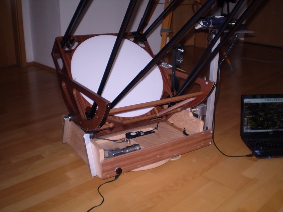

nach einigen Monaten ist es endlich soweit: Die ServoCat Steuerung an meinem 18" Dobson ist "online". Ich möchte hier in aller Kürze (möchte niemanden langweilen...) berichten. Um es schon vorweg zu nehmen: Diese Steuerung hat bisher alle meine Erwartungen übertroffen. Gerne kann ich bei weiterem Interesse weitergehende Informationen zur Steuerung selbst evtl. per PN zusenden oder auch hier im Forum klären. Gerne kann ich auch noch mehr Bilder hier posten.
Doch nun der Reihe nach -->
Ich hatte seit längerem den Wunsch meinen 18" auszubauen. Dabei wollte ich folgendes realisieren:
- Nachführung an meinem 18".
- Eine präzise Positionierung mittels digitalen Teilkreisen.
- Wenn möglich GoTo Option.
Wie es der Zufall wollte, lief mir letzten Winter ein komplettes Angebot im "Biete" Forum über den Weg. Es wurde hier von StellarCat die komplette ServoCat junior Steuerung incl. Motoren, Handsteuerbox, Kabel, Encoder, komplettes Kit und Argo Navis günstig in neuwertigem Zustand angeboten. Musste ich haben! Gut, habe ich mir an Land gezogen, doch dann?
Die bestehende Rockerbox musste umgebaut werden, aber wie? Es wurde im Frühjahr relativ schnell klar, dass dies mit der bestehenden nicht gehen würde. Diese wurde ehemals vom Erbauer Matthias Wirth für die visuelle Beobachtung und schnellen Aufbau bei gleichzeitig geringer Bauhöhe und Gewicht optimiert. Ein Einbau der Motoren war nicht möglich. Es musste also eine neue Rockerbox her. Eine vorläufige Umbaustrategie wurde auf dem ITV zusammen mit Matthias entworfen. Zwischenzeitlich hatte ich vom Hersteller StellarCat noch die sogenannte "Powered Ground Board" Option aus Amerika erworben. Diese bewerkstelligt über Anschlüsse + entsprechende Kabel und Adapter incl. eines Verteilers mit Chinch-Anschlüssen eine externe Stromversorung über 12V Autobatterie oder Steckdose. Damit können Lüfter, Argo Navis und die komplette Steuerung mit Strom versorgt werden.
Der Umbau wurde vor ca. 3 Wochen von Matthias fertiggestellt. Konnte natürlich den ersten "Go live" Test nicht abwarten. Nach einer kompletten, etwas feuchten Beobachtungsnacht bei eisigen -10°C. wurde klar: Alles top!
- Positionierung: Bei 183x gelang das Auffinden bei allen Objekten per GoTo sehr nahe der Mitte des Feldes im Okular. Abweichung meist nur wenige Bogenminuten. Positionierung wurde quer über den Himmel getestet. Differenz der Objekte in AZ: 180° in ALT: ca. 50°.
- Positionierunggeschwindigkeit: ca. 4° pro Sekunde (kann per Software und Config-Datei geändert werden), leiser Lauf, in bewohnter Umgebung nachts einsetzbar.
- Nachführgenauigkeit: Objekt wird ohne Feintuning des "gear ratio" mehrere Minuten auf der Stelle gehalten, bis überhaupt eine erste Abweichung visuell feststellbar ist. Feintuning der Übersetzung (Antriebsroller- + Reibraddurchmesser) kann laut Hersteller noch nachträglich optimiert und per Software und PC in die ServoCat Box upgedated werden. Einstellungen für AZ und ALT sind frei wählbar. Ich bin schon mit meiner ersten Grobkonfiguration mehr als zufrieden.
- Shifting/Ruckeln/Eiern der Nachführung: Keine feststellbar.
Fazit:
Bin erst einmal hochzufrieden. Die Präzision hat mich sehr positiv überrascht. Sicherlich fehlen mit jetzt noch Erfahrungen über eine längere Zeit. Eine potenzielle "Schwachstelle" (teilweise offenliegende Platinen bei den Motoren und Encodern) müsste man noch durch geeigneten Schutz verbessern. StellarCat bietet u.a. entsprechende Schutzkappen für die Motoren an.
Der Service von Gary (Fa. StellarCat) ist sehr freundlich und immer sehr zeitnah. Es gibt eine eigene Yahoo-Group zu seiner Steuerung.
Anregungen oder Fragen zu diesem Thema nehme ich selbstverständlich gerne entgegen.
Anbei Link zu StellarCat:
StellarCat HomePage
Werner

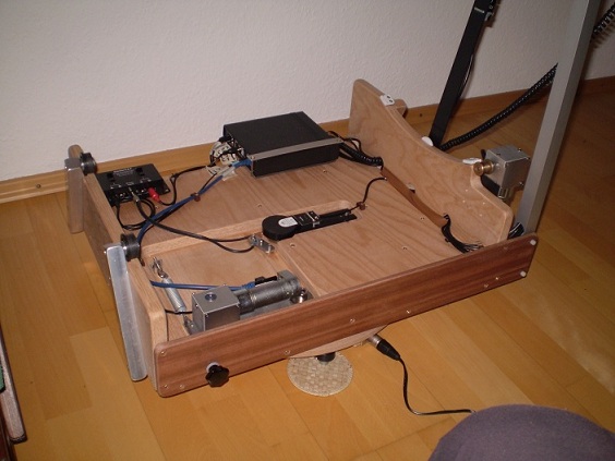

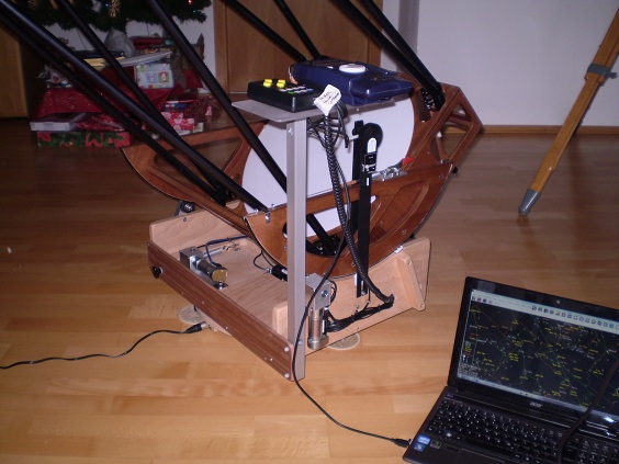

Ich hänge noch wie versprochen ein paar Fotos an. Leider kann man aktuell draußen wetterbedingt nicht knipsen. Drinnen ist es nicht so optimal. Es stehen einem immer irgendwie Sachen im Weg, wie man auf den Fotos sieht. Ich hoffe man kann ein wenig erkennen. Das Kabel für den Anschluß eines PC habe ich permanent dran. Sieht zwar nicht so hübsch aus, da ich hier etwas "wickeln" muss, dafür aber bequem und sofort auf Bedarf einsetzbar.
Anbei noch ein Link, wie der 18er mit der alten Rockerbox aussah (wobei auch diese mittlerweile digitale Teilkreise hat).
Das Foto hatte Mike aufgenommen.
ITT 2011
Viele Grüße und ein frohes Fest
Werner
Hallo Werner!
Freut mich zu sehen, wie das Ganze nun in die Praxis umgesetzt wurde, worüber Du mir auf der Emberger Alm heuer im August erzählt hast.
Ich habe mir das für meinen 14,5 Zöller schon mal angesehen, aber noch scheue ich den Umbauaufwand.

Hallo Werner,
vielen Dank für die neuen Photos. Das ist ja ein interessantes Design! Den OAZ hast du offenbar rechts, und das vordere Brett der Rockerbox hast Du nach rechts herausgezogen, um dort das Pult für den Argo Navis anzubringen. Am meisten fällt mir aber auf, daß Du, wenn ich das richtig sehe, die Spiegelbox links auf Rollen laufen läßt und rechts, wo der Alt Motor sitzt, auf Teflon pads. Verträgt sich das miteinander? Dann muß die linke Seitenwand der Rockerbox wohl niedriger sein als die rechte? Aus welchem Grund hast Du das so gemacht?

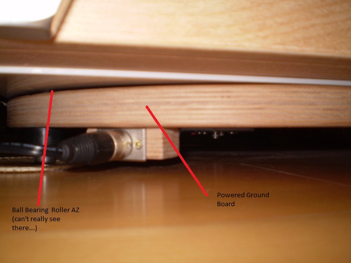

Mir war beim Einbau und Betrieb wichtig, dass nach Möglichkeit möglichst keine Kabel frei sichtbar sind und herumhängen und der Transport und die Inbetriebnahme rasch und unproblematisch ohne langes Herumfummeln bewerkstelligt werden kann. Zuerst hatte ich die Steuerung für Motoren und Teilkreise am Okular plaziert, was sich aber als unpraktisch herausstellte.
Im Internet fand ich auf einer amerikanschen Seite einen sogennanten Stalk, eine kleine Säule auf der die Steuerung plaziert wird. Diesen Stalk baute ich mir mit einigen Verbesserungen( fast keine freien Kabel sichtbar, Schnellhebelverschluß) selbst nach. Mit dieser Lösung bin ich recht zufrieden, obwohl ich ehrlich gesagt am liebsten nach wie vor einfach Starhopping betreibe.
Link zur Grafik: http://www.bilder-hochladen.net/files/8apm-87-9183.jpg
CS Mike

vielen Dank für deine Info. 1 kg wird mein Okularauszug vertragen, zumal ich jetzt ähnliche Lasten mit einem Baader-Großfeldbino + FFC + 2 Okulare dran hängen habe. Für diesen Zweck habe ich ein entsprechendes Gegengewicht, welches ich unten einfach anflanschen kann.
Ja, die Seitenwände der Rockerbox sind nicht gleich hoch, sehr gut beobachtet! Die Höhe der ALT-Kugellager liegen allerdings exakt auf der Höhe der Teflonpads. Es gab 2 Gründe für dieses Design:
- Möglichst leichte, ruckelfreie Gängigkeit: Wäre bei einer reinen Teflonlösung wohl schwerer hinzubekommen. Im Vergleich zu meiner alten Rockerbox mit reiner Teflonlagerung in ALT läuft das jetzt besser.
- Handling des Kabels, welche am ALT-Motorroller "gewickelt" werden muss. Beim Teflon macht man einfach einen Schlitz. Hier hätte man bei einer reinen Kugellagerlösung ein anderes, noch aufwändigeres Design des Antriebs in ALT verwirklichen müssen. Wir haben uns für die einfachere und preiswertere Lösung entschieden. In der Praxis funktioniert das genial.
Die Orientierung OAZ: Ja, ich bin beim Dobson eher ein "Schubser" denn ein "Zieher". Aus diesem Grund die Orientierung des OAZ. Außerdem war bereits die Seite an der Spiegelbox quasi vorgegeben, an der der ALT-Encoder befestigt wird. Ich hatte mittlerweile schon Encoder bei meiner alten Rockerbox dran.

Hallo Mike,
sehr schön, dass du ebenfalls deine Konstruktion hier zeigst. Ich möchte dir sowieso noch meinen Dank aussprechen, denn du hattest mich in Gesprächen und Berichten diese ServoCat Steurung "schmackhaft" gemacht. Das mit dem "Stalk" ist eine solche Erleichterung! Deswegen hatte ich dies von Anfang an in meine Überlegungen mit einbezogen.
Werner

Hallo Werner,
danke für die Erklärungen zu Deinem Design. Ich hatte übrigens vor dem Einbau des ServoCat in den 25" auch ein wenig Bammel, aber wie ich dann gemerkt habe, ist es eigentlich nicht schwer.
Hallo Mike,
danke für das Photo. Wo sitzen denn bei Dir die Motoren? Auf dem Photo kann ich weder den Alt Motor noch den Az Motor sehen. (Dafür sieht der Deckel Deiner Spiegelbox klasse aus. Sind das Intarsien?)

Hallo Johannes,
Hier auf diesem Foto sieht man mehr:
Der Alt-Motor sitzt auf der dem Beobachter abgewanden Seite, der Azimut Motor befindet sich in der Rockerbox unweit des kleinen roten Kupplungshebels. Das Muster auf dem Deckel ist nur gemalt und das Fernrohr ist auch kein Teil des NATO Verteidigungssystems :/
CS Mike
Link zur Grafik: http://www.bilder-hochladen.net/files/8apm-88-48ae.jpg
Hallo Mike,
danke für das Photo. Jetzt sieht man deutlicher, wie Du es gemacht hast. Den Hebel für den Alt Motor hast Du nach hinten gelegt - bei mir ist er vorn. Und den Servocat selbst hast Du, ebenso wie Werner, in die Rockerbox verbannt. Das ging bei mir(generation I) leider nicht. Ich mußte den Servocat so montieren, daß ich die kleinen Lichter sehen kann, insbesondere das gelbe Licht, an dem man erkennt, ob die Local Sync Funktion ein- oder ausgeschaltet ist. Ihr habt sicher generation II oder III, wo man das am Handpad sieht, so daß der Servocat selbst nicht sichtbar sein muß.
Johannes
Hallo Johannes,
ja, das ist korrekt. Ich erkenne das bei mir auf dem Handpad.
Bei meiner flachen Rockerbox wäre es ohnehin so gut wie unmöglich gewesen, die ServoCat Box an den Seitenwänden zu montieren.
Werner
