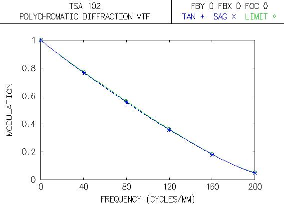

Ein Apo ist NICHT automatisch das perfekte optische System. Für einen Achromaten gilt das natürlich erst recht. Der Kontrastverlust durch den Farbfehler ist signifikant, und erheblich größer als der Kontrastverlust durch Obstruktion.
Wie kommst Du denn darauf ?????
Ein ordentlicher APO kommt einem perfektem System sehr sehr Nahe!
Hervorragende APOs wie der TSA120 kommen auf einen Polystrehl von über 0,99!
Dementsprechend hervorragend sieht dann auch die Polychromatische MTF aus.
Diese ist von der Ideallinie praktisch nicht mehr zu unterscheiden und kann daher für die praktische Betrachtung durchaus als perfekt angesehen werden.
Ganz anders die Kontrastminderung durch Obstruktion in der hier diskutieren Größenordnung!
33% Obstruktion drücken die EER auf 0,79
40% bereits auf 0,71
Was Du da oben schreibst ist schlicht Unsinn, genau das Gegenteil ist der Fall wenn wir APO und SCT vergleichen.
Selbst ein FH wie der 80/1200 kommt noch auf Polystrehl knapp 0,85.

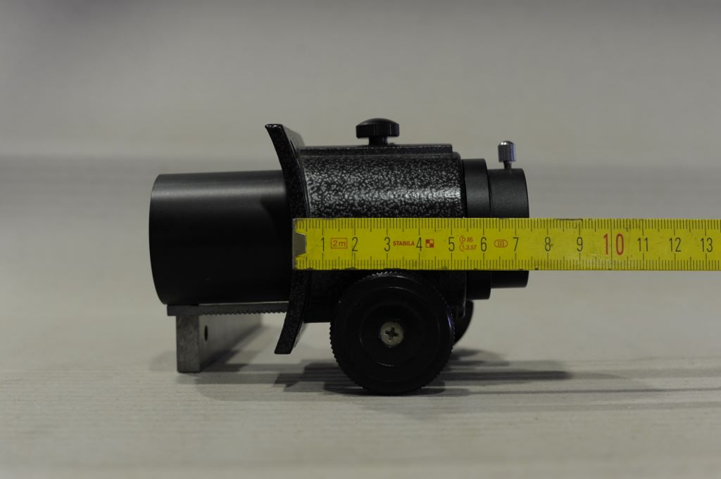

Hallo Leute
Zu 35MM Ostruktion beim 8" Newton:
35MM Fangspiegel bei 8" F6 Newton mit 85MM Fokallage über Tubus. Ausgeleueuchteter Bildkreis zu 100% gleich 0,0 garnichts. Dazu wohlmöglich noch das Okularauszugsrohr voll im Strahlengang. Freunde träumt weiter. Dann kommt wohlmöglich so was raus wie das hier!http://forum.astronomie.de/phpapps/...ber/1113365/gonew/1/Newton_verbastelt?#UNREAD
Will man doch einen so kleinen Fangspiegl verwenden muß der Okularauszug extrem kurz ausfallen und die Fokalebene darf nicht mehr als maximal 40MM über dem Tubus liegen. Und selbst das währe mir zu wenig Ausleuchtung. Zum fokusieren bleibt da dann weniger als 15MM Spielraum. Dazu mal ein Bild was da im allgemeinen an Auszugsrohrlängen verwendet wird. Hat man es doch geschaft das Okular so nah an die Tubuswand heranzuführen so läuft man Gefahr, daß die Feldlinse vom Okular bei jeder Gelegenheit Falschlicht einsammelt. Eine deutliche Tubusverlängerung nach oben raus wird dann auch noch Pflicht.
Gruß Peter
