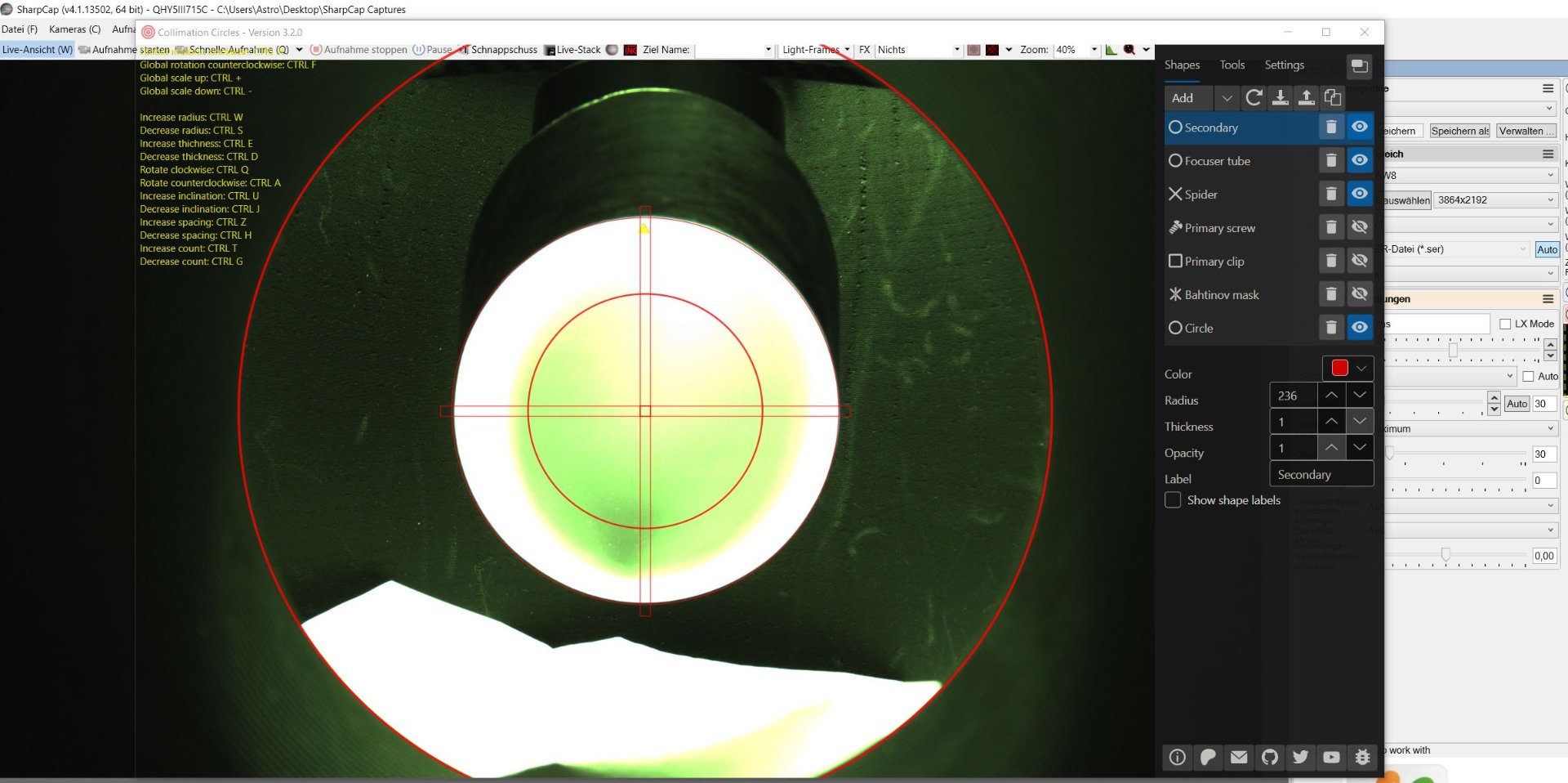

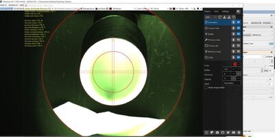

SharpCap+CollimationCircles+715c+"Aufschraublinse mit man. Focus"
Ergebnis:

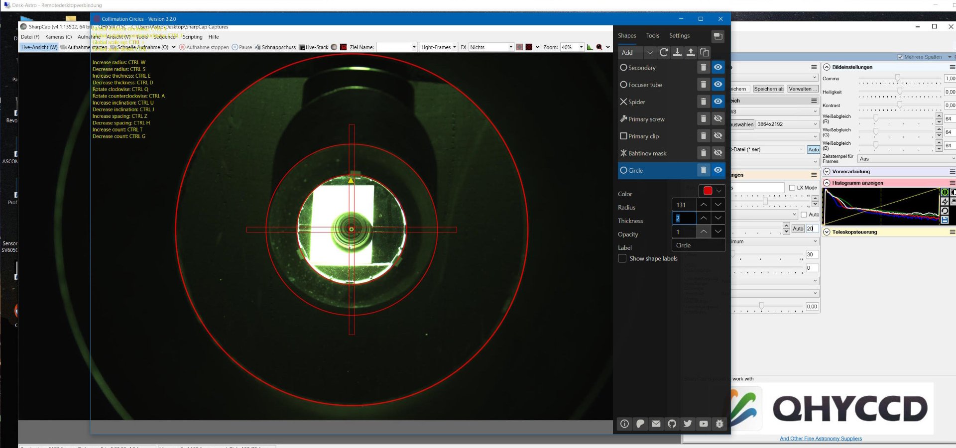

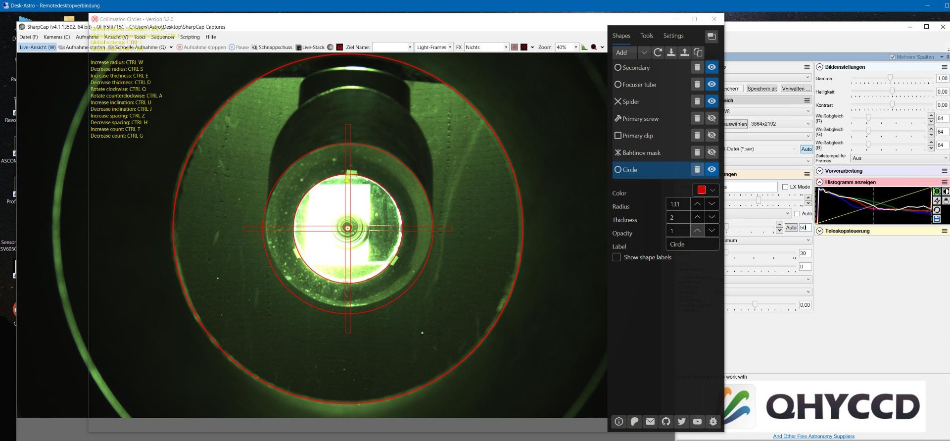

Genau der geklebte Arm (auf dem Bild der linke) der Spinne ist der einzige der bei dieser "Konfiguration" vom FS nicht perfekt passt.
Aber die vermutlich größere Abweichung liegt wo anders:
Der FS ist weder Rund noch so Richtig im Zentrum (gleiches Bild, nur längere Belichtung)

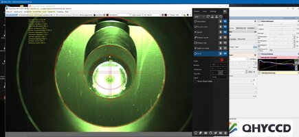

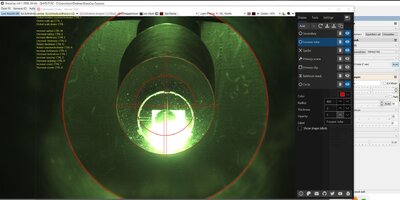

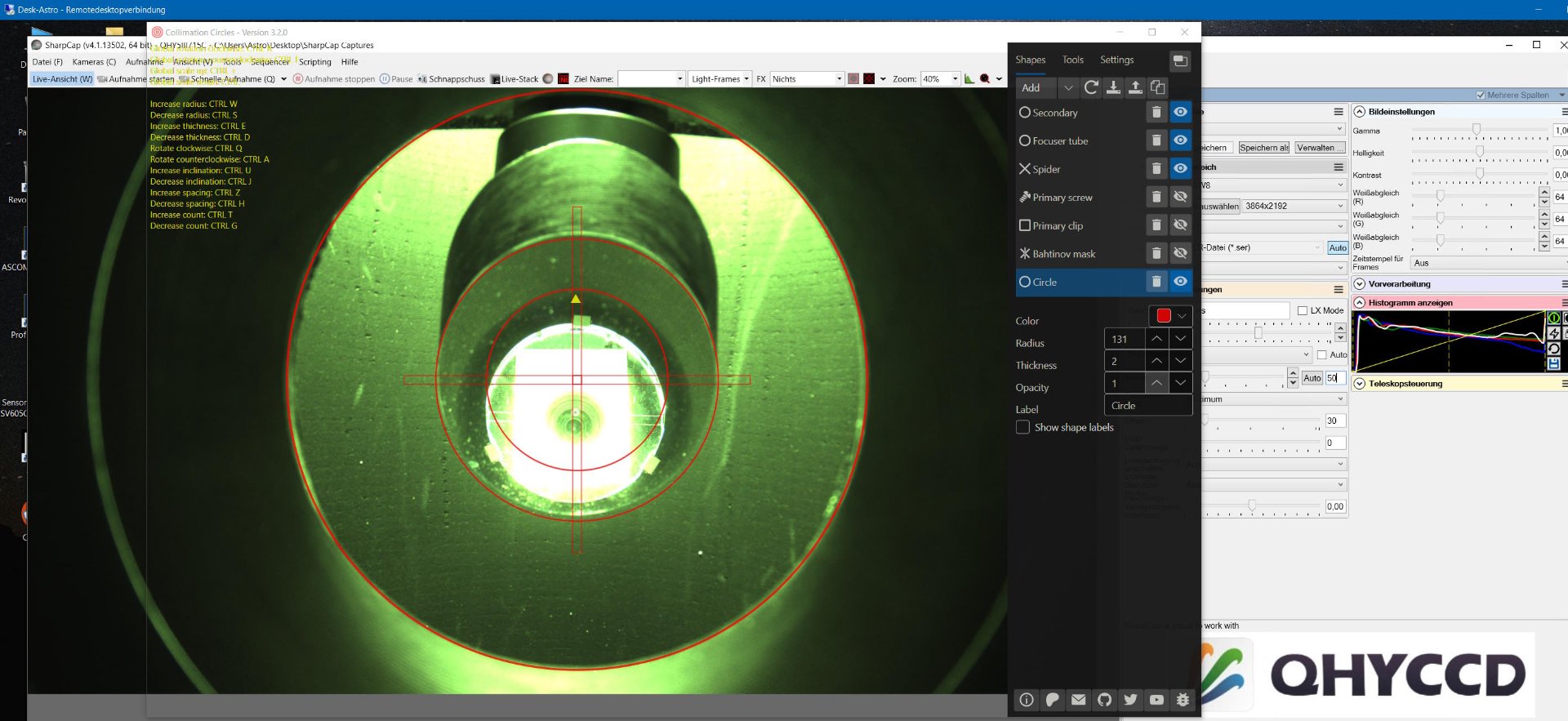

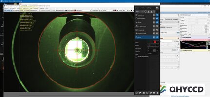

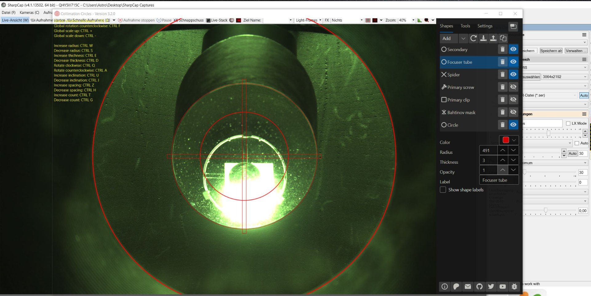

Wenn ich den FS so halbwegs rund bekomme:
Sieht es so aus als müsste der FS noch ein wenig in den Tubus hinein versetzt werden.
Also die Zentrale Schraube am FS Halter müsste gelockert werden.
Daher drei Fragen:
1. Ergebnis Bild1 - hinreichend genau?
2. Muss der FS weiter in den Tubus rein und damit resultierend
3. Wandert der HS nach der geringen Verschiebung in den Tubus wieder zur Mitte des FS zurück?
Wie gesagt, ich möchte ungern alles wild locker schrauben und unnötig neue Baustellen aufreißen (bzgl. Frage 2 und 3)
