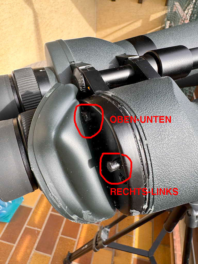

Hallo zusammen, hat jemand eine Idee, wie ich die Kollimation des Fujinon ohne Optiker-Fachkenntnisse korrigieren kann? Die Armierung ist ja verklebt und ich sehe nicht, wo ich da an Prismen-Einstellschrauben kommen könnte. Und vielleicht ist die Optik beim Fujinon auch zu komplex, um da so einfach was machen zu können? In älteren Threads lese ich ja interessante Geschichten zu aufgeschraubten Gläsern, aber das kann ich nicht, ich bin da ganz bescheiden!
Bislang hatte ich auch gar keinen Bedarf gesehen, Kopfschmerzen habe ich beim Schauen nicht bekommen, das Sehfeld ist rund und das Bild ist einfach zu schön ... Aber nun habe ich an meinen drei TS Optics 15x70 LE für 120 Euro das Stück rumgeschraubt, die ich verwende, wenn ich Kindern oder Freunden was zeigen möchte, damit alle das gleiche Glas haben und ich keine Krise kriege, wenn was runterfällt. Diese "Billiggläser" (die durchaus ordentlich arbeiten!) bieten nämlich die Möglichkeit, selbst zu kollimieren. Und das ist auch notwendig, da die Auslieferungs-Kollimation eher schräg ist und die Einstellung nach einiger Nutzung wieder etwas "verrutscht". Nachdem die drei perfekt waren (jedenfalls gemäß Anleitung), wollte ich mal schauen, was eigentlich mein Qualitätsglas so zeigt. Und da war ich doch gelinde überrascht. Die Kollimation ist zwar nicht so daneben wie bei den drei Hopsern, aber doch verbesserungswürdig! Und nein, es ist mir nicht runtergefallen.
Aber im Unterschied zu den TS Optics 15x70 finde ich im Netz nichts dazu, wie die Fujinon-Gläser zu kollimieren sind. Hat da jemand eine Idee?? Oder sollte ich besser zufrieden sein mit einer etwas verrutschten/geknickten Waagerechten?
