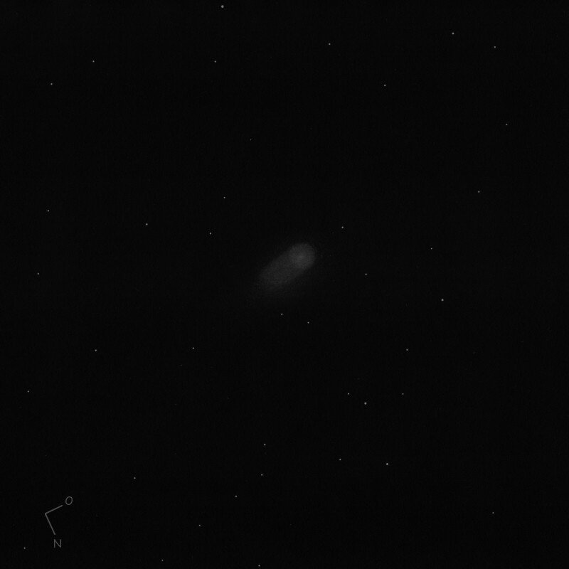

Hallo Forum,
heute Morgen konnte ich die erste Helligkeitsschätzung nach dem erneuten Ausbruch vornehmen.
9.8.2026, 2:07 MESZ, 18° Höhe über dem Horizont, Mondschein (18% beleuchtet)
100/400mm Newton, V 22x
6.7mag, DC 4, Durchm. 8` mit Schweif 4`Länge in PW 260°
Anbei eine Detailstudie :
2:00 MESZ, 17° Höhe über dem Horizont
21" Dobson, V 194x
Christian
