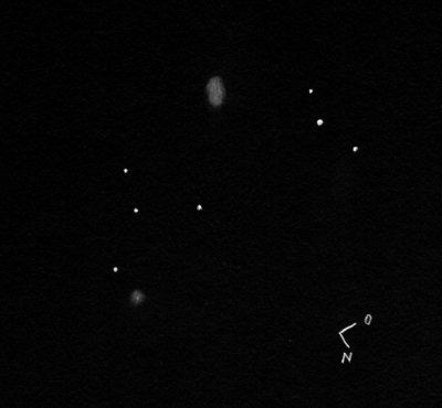

hallo Forum,
nachgereicht zur Messung eine Zeichnung vom 15.8.2018:
Christian

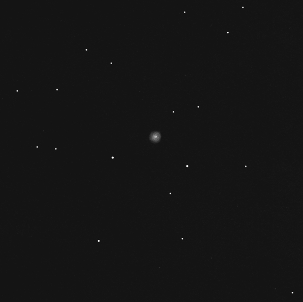

hallo Forum,
gestern Abend konnte ich 64P (14.5mag)
nahe bei der Galaxie IC 1544 (13.9mag) beobachten.
Die Distanz zwischen den beiden Objekte betrug nur 4.2`.
7.9.2018, 23:55 MESZ
21" Dobson, V 176x
14.5mag, DC 3, Durchm 0.4`
Christian

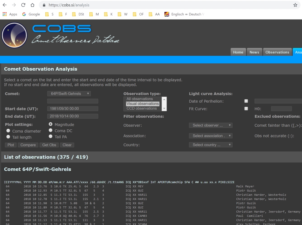

Wenn ihr wirklich etwas über dei Helligkei wissen wollt, dann dürft ihr weder Guide noch Hevens above oder so was vertrauen. Sondern nur wirklichen Beobachtungen. Ich passe die Hauptseite der VdS einmal in der Woche an, das stimmt dann in etwa. Genauer wird es, wenn ihr die letzten Beobachtungen auf COBS anseht. Ihr dürft aber nicht die elektronischen Werte nehmen (die sind zu schwach), sondern die visuellen.
