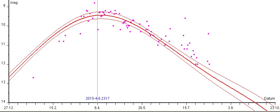

Der Komet Howell scheint einen langandauernden Ausbruch oder eine Irregularität in der Helligkeitsentwicklung zu haben: Wenn man sich die beiliegende Lichtkurve ansieht, erkennt man, dass sich seit Juni "etwas tut".
Der Komet kann am Morgenhimmel fast im Meridian beobachtet werden (oberhalb des Kopfes vom Walfisch). Ich habe ihn schon längere Zeit auf meiner Beobachtungsliste und heute morgen hat es geklappt.
Da Nebel angesagt war, getraute ich mich nicht, an meinen üblichen Platz zu fahren: Das ist in der Nähe der Mulde-Niederung. Stattdessen fuhr ich durch die nördlich von Leipzig gelegenen Dörfer. Den Platz dort habe ich mir mal gesucht, weil er mit dem Fahrrad gut erreichbar ist. Heute aber mit dem Auto. Man ist nur 20 Meter von einer schwach befahrenen Straße entfernt, das ist nichts für den Abendhimmel. Aber morgens fährt dort kaum jemand: Nur ein Motorrad kam vorbei.
Der Komet war schwieriger, als ich dachte: Sehr diffus, nicht klein (2'), DC=2. Die Helligkeit bestimmte ich zu 11m4, das sieht jetzt heller aus, als es sich im Teleskop manifestiert. Nach längerem Beobachten sah ich den Kometen fächerförmig, PW=27°. SQM im Zielgebiet 20m7. Eine sternförmige zentrale Kondensation war mit Mühe erkennbar.
(32 cm Dob bei 120x)
