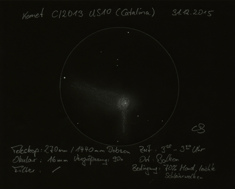

Hallo liebe Kometenbeobachter,
gestern konnte ich endlich den tollen Kometen mit meinem 270mm Dobson beobachten. Die Bedingungen waren in der Zeit zwischen 03:10 Uhr und 03:40 Uhr nicht sehr toll: 70% Mondphase und vereinzelte Schleierwolken und 0,8 Grad Celsius! Aber wenigstens hatten die Bedingungen für eine erfolgreiche Sichtung gereicht. Mit einer einfachen Jogginghose, 2 Paar Strümpfe und eine Strickjacke über den Pullover war ich für eine Spontanbeobachtung auf dem Balkon gewappnet. Fst vermutlich um die 4m0. ^^ Das Finden des Kometen gestaltete sich allerdings etwas langwieriger... Ausgehend von der rechtwinkligen Sternengruppe Arktur + TYC 1472-1427-1 + HD125450 und HD125771, die alle im Übersichtsokular zusammen zu sehen waren, machte ich einen 90 Grad Schwenk vom Stern HD125771 zum Kometen. Da fällt mir indirekt die große Koma auf, deren false Nucleus nicht mittig sitzt. Ich schwanke zwischen DC=4 bzw. DC=5, da das Zentrum recht diffus wirkt. Vom Kometen aus kann ich sehr schwach indirekt in Richtung 10 Uhr einen breiten Staubschweif sehen. Ungefähr 20 Bogenminuten kann ich ihn gerade noch folgen... Innerhalb des Staubschweifes hab ich sehr schwach (hebt sich nur wenig ab) noch eine weitere Kante gesehen. Als ob ich zwei parallel Bänder gesehen hätte. Die Sichtung ist für mich unsicher und hab ich daher nicht mit in die Zeichnung übernommen. Der Gasschweif in Richtung 6 Uhr leidet sehr bei der Mondhelligkeit und ist gerade mal geschätzt 10 Bogenminuten lang. Hebt sich nur Nuancen heller als der Staubschweif, aber ist aber deutlich schwächer als die Koma. Die Helligkeitsbestimmung fällt mir unter diesen Bedingungen beim Kometen schwer, geschätzt etwa 7m0.
Sobald der Mond weg ist, lohnt es sich nochmal, diesem Schmutzball auf die Pelle zu rücken!^^
Christian
PS: Bei der Zeichnung ist Süden oben und Osten rechts. Zumindest wenn ich es mit CdC vergleiche. ^^

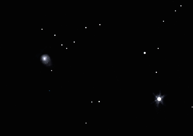

hallo Leute,
meine erste Kometenbeobachtung 2016 :
1.1.16, 3:35 MEZ, fst 5.0 + Mondschein & dünne Schleierwolken
8" f/5 Reisedobson, V 29x
6.6 mag, DC 3, Durchm 4.3`
Anbei zwei Zeichungen :
einmal volle Gesichtsfeld mit dem 35mm Ultima Okular
zum anderen Detailansicht
Distanz Komet - Arkturus ca. 45`

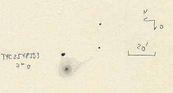

Im Wettlauf mit heranziehenden Wolken beobachtete ich heute morgen den Kometen von einem ländlichen Beobachtungsort aus, fst im Zielgebiet 6m0 oder etwas besser.
Es war kein Problem, Catalina mit dem freien Auge zu sehen, m1=5m4. Im 16x70-Fernglas bestimmte ich d=12', DC=8 und einen doppelzipfligen Schweif nach Westen (s. Zeichnung). Schöne Sichtung! Nach eienr halben Stunde zog es zu. Zum Glück mit paar Lücken für die Venus-Saturn-Konjunktion.

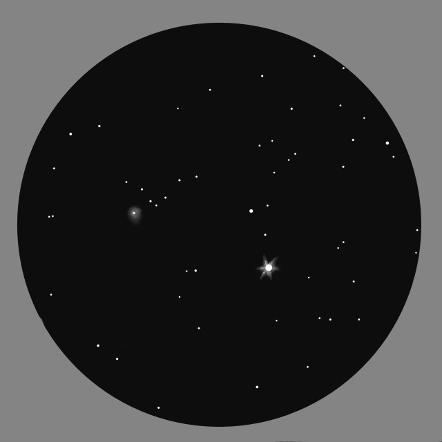

hallo Leute,
heute Morgen 2:40 MEZ konnte ich unter sehr klarem Himmel,
6.4mag in der Region, den Kometen freisichtig indirekt
sicher erkennen !
Im 10x50 war er recht beieindruckend,
der nahe beiliegende M3 KH war deutlich schwächer.
Christian

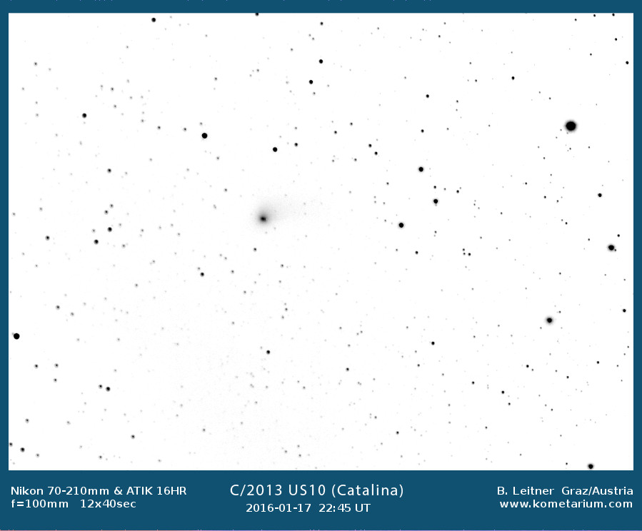

Hi, da haben wir ja fast zeitgleich beobachtet. Ich war faul und hab mir den Kometen um Mitternacht bequem von der Terrasse vorm Haus (Lichtschutz durch Thujenhecke) aus beobachtet. Mit dem 25x100 Bino (auf Stativ) und dem 15x70 Celestron Skymaster. Die Helligkeit schätzte ich auf 6.5m, auffällige Koma mit mind. 8´ und DC6.
cs. Erwin
heute morgen konnte auch ich endlich den Kometen sichten - optisch unbewaffnet unter dem hervorragenden Himmel Brandenburgs. Bin seit kurz nach dem Weihnachtsfest beruflich in Groß Leuthen (Märkische Heide), leider ohne Fernglas oder Teleskop (Fernglas blöderweise im Abreisestress zu Hause liegen lassen).
Als ich heute morgen gegen 4 Uhr wach wurde zog es mich auf die Terrasse an die frische Luft - ausgedenhnte Wolkenlücke und darin sehr transparenter Himmel, fst in der Polregion ~6m5. Catalina war mit bloßem Auge und indirekter Beobachtung als mattes Lichtwölkchen knapp südlch einer gedachten Verbindungslinie von lambda Boo zu eta UMa zu erkennen, geschätzte Helligkeit etwas schwächer als 6m0.
Am 20. Januar reist meine Ablösung an - leider steht dann die olle Funzel wieder am Himmel. Sollte das Wetter mitspielen, werde ich mich dem Schweifstern dann zum Monatswechsel endlich visuell und fotografisch zuwenden - vom heimischen Garten bei etwas schlechterem Himmel, aber man kann bekanntlich nicht alles haben... ;)

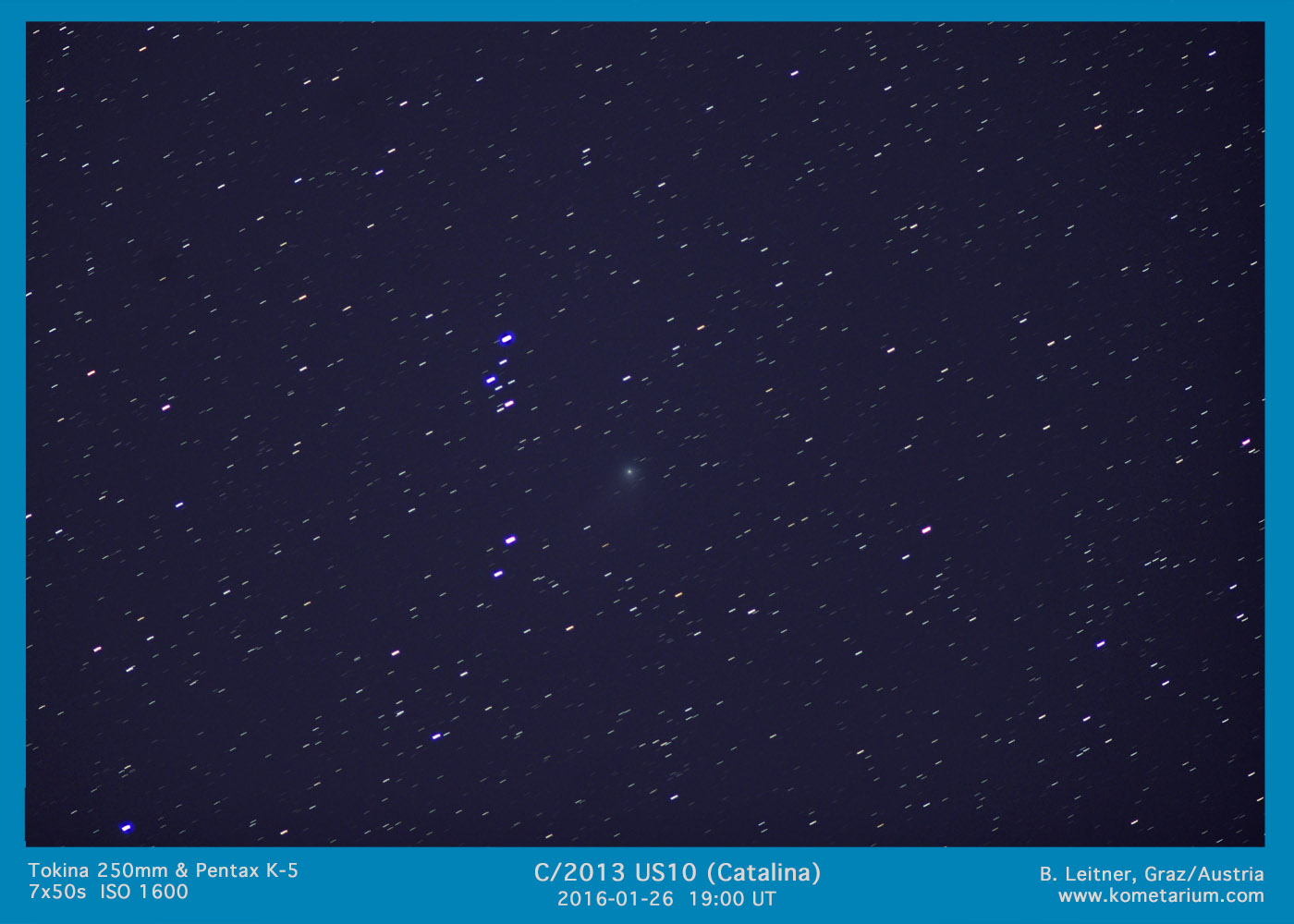

auch bei mir nach langer Zeit endlich wieder klarer Himmel gestern (südliches Österreich wohl gerade bevorzugt :biggrin: ).
Der Komet ist jetzt auch bequem am Abendhimmel zu beobachten (wenn auch nicht sonderlich hoch). Ich begann ab 21:00 und blieb bis 00:00 Uhr am ländlichen Beobachtungsplatz (dann kamen auch vermehrt Wolken auf).
Die Lage macht US10 derzeit zum perfekten Anfänger-Kometen, ganz leicht in der Verlängerung des hintersten Deichselsterns des Gr. Wagens aufzufinden!
Auffallend wie groß der Komet nun erscheint und wie schnell er sich bewegt (bedingt durch die Erdnähe in wenigen Tagen). Schweife konnte ich nicht erkennen (FG20x60, Equinox ED66). Helligkeitsschätzung erschwert durch nahestehenden 7.6mag Stern.
Mit bloßem Auge daher auch keine eindeutige Sichtung möglich
ca. 6.5mag; d=12'; DC 4
Link zur Grafik: http://www.kometarium.com/images/2013us10_1201_400mm.jpg
Burkhard

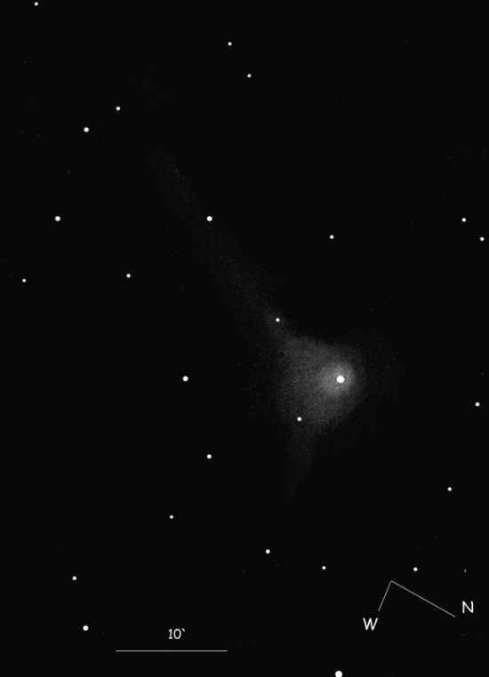

ich habe den Kometen nach langer Beobachtungspause heute morgen gegen 4:30 fast im Zenit beoachten können. Wetter war leider diesig und ich wollte eigentlich Jupiter filmen, aber vorher wollte ich unbedingt noch den Kometen sehen. Kinderleicht aufzufinden. Ich hab ihn im 6" Newton bei 33x-45x beobachtet. Im vgl. mit Lovejoy C/2014 Q2, so aus dem Gedächtnis von vor einem Jahr, ist er ausgehnter und insgesamt "nebeliger". Kann aber auch an der schlechten Transprenz gelegen haben. Ich hab von Kometenbeochtung keine Ahnung, ehrlich gesagt, deswegen die etwas hilflose Beschreibung. Schweif hab ich keinen gesehen. Aber toll wars trotzdem!
Matthias
