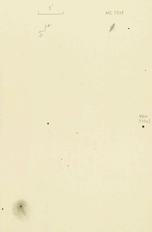

Gestern hat es geklappt und ich war mit meinem Zwölfzölller an meinem ländlichen Beobachtungsplatz. Die atmosphärischen Bedingungen waren serh gut, mein SQMlL-Gerät zeigte 20,9 mag/arsec² im Drachen.
Der Komet ist kein schwieriges Objekt für diese Optik, er sprang im Aufsuchokular sofort ins Auge. Er war etwas deutlicher zu sehen als NGC 5908 (12,0 mag - 3,3') und erheblich einfacher als NGC 5905 (12,1 mag - 4,0'). Ich arbeite gern mit 3 mm AP. Bei dieser Vergrößerung von knapp 100x passten der Komet und NGC 5908 gleichzeitig in das Gesichtsfeld meines Goldkantenokulars, ein schöner Anblick.
Ich bestimmte die Helligkeit zu 10,5 mag bei d=2,3'. Der Komet ist nur schwach kondensiert, DC=3. Ein Kometenfilter wirkt mäßig, der Komet bleibt sichtbar, es gibt aber keine Kontrastverbesserung.
Ich sah einige morphologische Details, zu denen ich eine Zeichnung nachliefere. Die Koma ist diffus, asymmetrisch, mit einer sternförmigen zentralen Kondensation. Innerhalb der Koma, bzw. diese nur knapp überragend befindet sich eine schweifartige Kondensation nach PW=235°.
Insgesamt ist der Komet immer noch serh lohnend, es gibt viel zu sehen.
Ich war noch schnell genug, das Bild kann hier mit dran.
Guten Morgen Uwe,
eine sehr schöne Zusammenfassung von gestern.
Eigentlich waren viele Cirren vorhergesagt. Deshalb bin ich ziemlich unvorbereitet um 23 Uhr nach draußen und habe mir mit 8" wenigstens die drei hellen Galaxien um M 102 angeschaut.
Nach dem Kometen habe ich ohne richtiges Wissen um seine Lage die Gegend abgeschwenkt. Hätte ich lieber doch schnell einen Blick auf Micha´s Seite geworfen und mir ungefähr die Stelle gemerkt.
Aber heute sollte sich auch noch eine Gelegenheit ergeben. Nur mal eine rhetorische Frage an Dich Micha. Uwes Zeichnung nach zu urteilen dürfte der Komet heute Nacht da liegen, wo bei Dir auf der Detailkarte das Kreuz beim 8. August liegt, auch wenn heute erst der 7.August ist, oder?
Rene

> Frage an Dich Micha. Uwes Zeichnung nach zu urteilen dürfte der Komet heute Nacht da liegen, wo bei Dir auf der Detailkarte das Kreuz beim 8. August liegt, auch wenn heute erst der 7. August ist, oder?
Vorsicht: Uwe hat auf seiner Darstellung die +12m8 helle Galaxie NGC 5908 eingezeichnet, die in meiner Aufsuchkarte gar nicht zu sehen ist. Hier ist nur die etwas nördlich liegendere, größere und mit +11m1 auch wesentlich hellere Edge-On-Galaxie NGC 5907 dargestellt. Mit der Karte ist ansonsten alles in Ordnung.
Lovejoy werde ich morgen rausnehmen, weil seine Helligkeit doch nun deutlich unter +10 mag. liegt. Das zeichnete sich seit einigen Tagen ab, wie intanationale Beobachter berichtet haben. Auf Uwes Einschätzung hatte ich nur noch gewartet. Hier über Kiel ist leider der Himmel dunstig gewesen, so daß nach der Vollmondphase noch keine Sichtungen möglich waren.
Unten noch eine etwas genauere Aufsuchkarte mit den Kometenpositionen am 7. und 8.8. jeweils 00:00 MESZ. Sterne bis +15 mag. sind dargestellt. (Volle Bildgröße: Rechtsklick aufs Bild!)
Link zur Grafik: http://www.ki.tng.de/~winnie/ade/2014q2_08-2015.gif
Edit: Ich habe die Situation eben nochmal gecheckt. Uwes Zeichnung zeigt die Situation etwa gegen 06:00 MESZ heute Morgen (7.8.). Der kleine Stern neben dem Kometen ist TYC 3868-135-1 mit +11m4.
