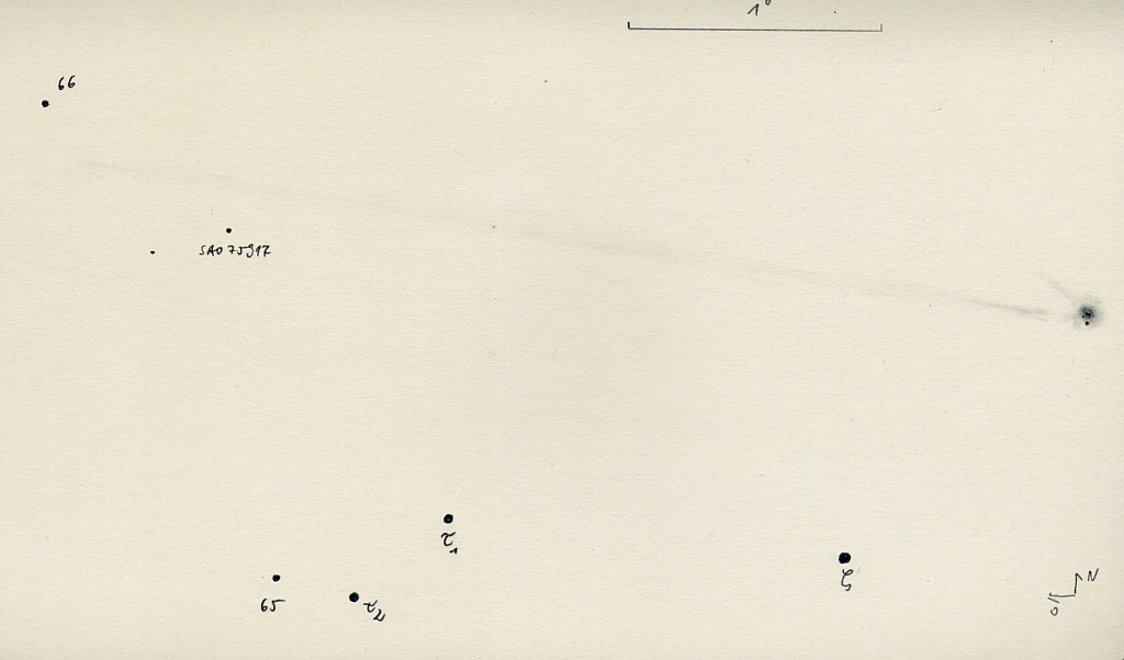

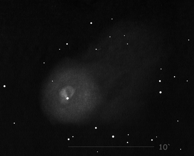

hallo Leute,
natürlich habe ich auch gestern Lovejoy beobachtet.
17.1.2015, 19:20 MEZ
leicht diesig, daher nur 5.3mag in der Region
16" Dobson, V 226x, 361x
Bei 361x kam ich auf nur auf eine Sterngrenzgröße
von 14.7mag im Feld.
meine Konzentration lag bei dieser Skizze
nur bei dem Innenbereich des Kometen :
Christian
Hallo Christian
Tolle Details konntest du hier beobachten und zu Papier bringen! Es scheint so, als würde der Kern an der Stelle mit dem hellen Keil deutlich stärker ausgasen.

Heute abend konnte ich unter wirklich dunklem Himmel beobachten, fst~6m0. Ich bestimmte mit dem freien Auge m1=4m2 und d=25'. Mit dem 7x50-Fernglas konnte ich den Schweif fast 4° weit verfolgen, mit dem 16x70-Fernglas sogar fast 5° (Zeichnung). Außerdem war in diesem Instrument ein zweiter Schweifstrahl zu sehen, den das kleinen Glas verborgen hielt.
Mit meinem 32-cm-Dob habe ich bei 144x versucht, Details der inneren Koma zu sehen. Ich erkannte zwei Abdunkelungen und die Schweifstrahlen (Zeichnung).

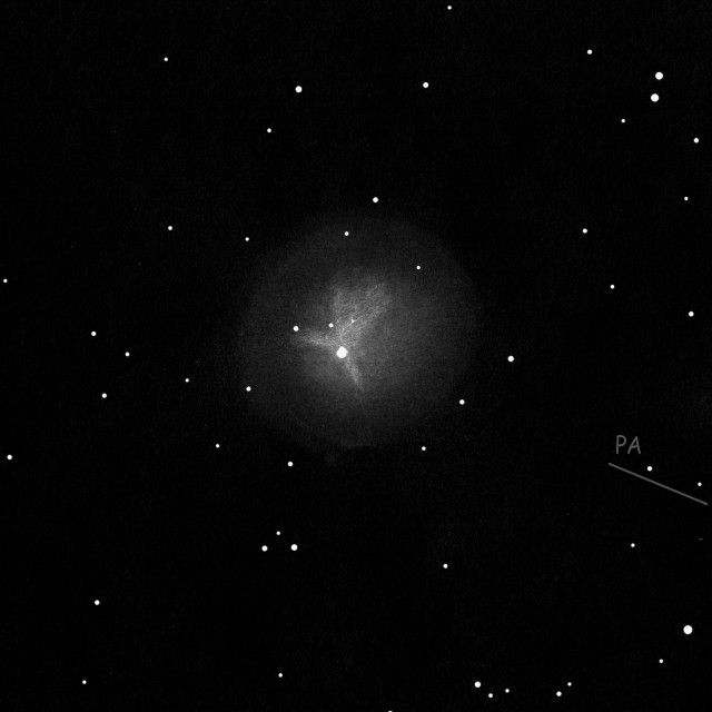

hallo Leute,
anbei nachgereicht zwei Zeichnungen vom 24.1.15:
19:10 MEZ, Mondschein !
12" Dobson f/5, V 160x, 301x
Detailzeichnung (Kontrastüberhöhung) des Kernbereiches.
Erneut sind mehrere Ausgasungen zu erkennen.
Christian

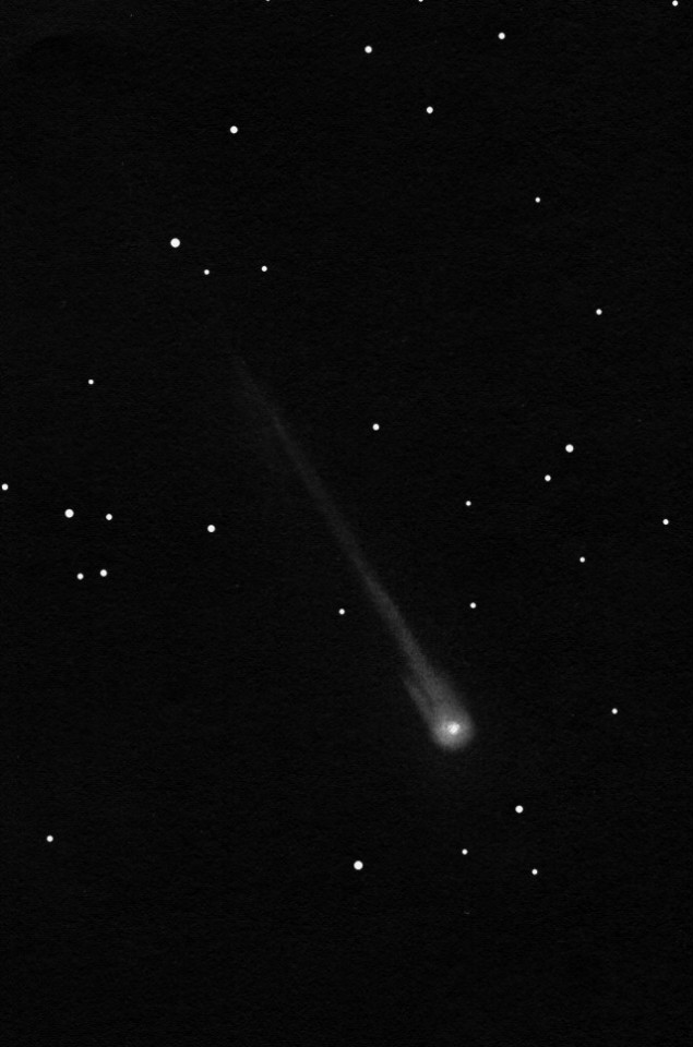

und noch eine Zeichnung nach Monduntergang :
24.1.15, 22:45 MEZ
15x70 TS Bino
Der Schweif erstreckte sich über 1.5° indirekt gesehen.
Christian
