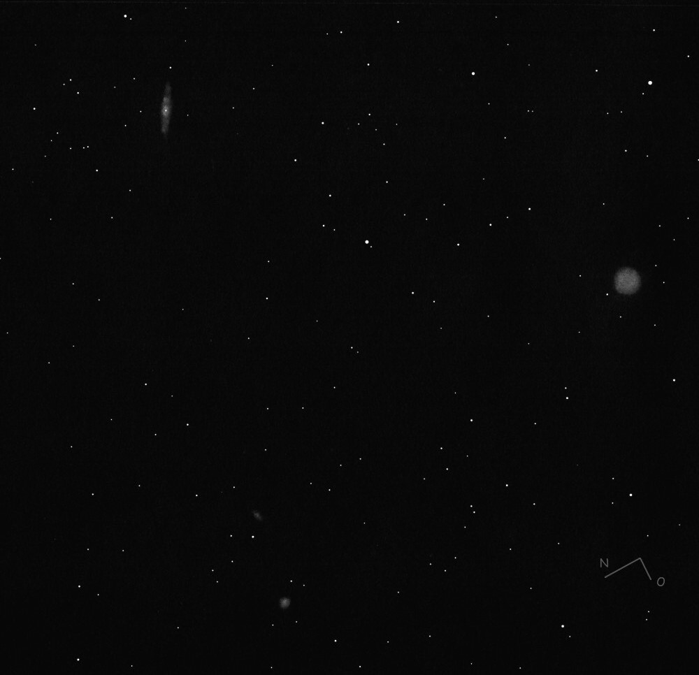

hallo Forum,
nachgereicht eine Zeichnung :
25.2.2020, 4:30 MEZ, Region SQL 21.1mag, direkt vor der Haustür :)
12" f/4 Dobson, V 69x, 96x, 155x
Die Zeichnung zeigt die Detailierung bei V 69x und einer Grenzgröße von 15.0mag
M97 stand 46.5` und M 108 auch nur 49` vom Kometen entfernt.
Zudem zog Y4 an diesem Morgen nur 9` Distanz von NGC 3594 ( 14.3mag) vorbei.
Die Galaxie erschien indirekt sicher mit deutlicher Verdichtung im Kernbereich.
Y4 wirkte hingegen etwas flächenheller bei runder Erscheinung und leichter Kondensation.

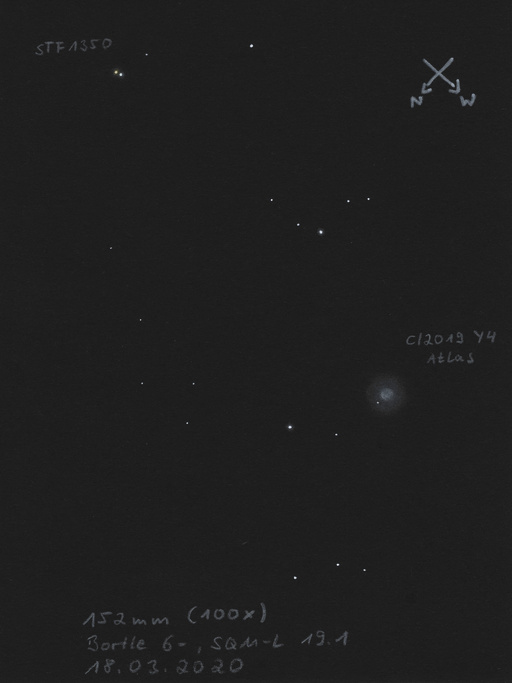

Nach längerer Zeit habe ich mal wieder Stifte in die Hand genommen und gezeichnet. Ich beobachtete, wie Lothar auch, den Kometen am 18.03., wo er sich in der Nähe des Doppelsterns STF 1350 befand. Der Doppelstern wurde mir auch von Uwe Pilz aufgrund seiner Farbe empfohlen. Ich nutzte meinen 6-Zoll-Achromaten und beobachtete aus der Stadt heraus im Innenhof.
Die Sterne wurden auf schwarzem Fotokarton mit einem feinen Tuschestift gezeichnet, Sternfarben sowie der Komet mit Pastellstiften.
