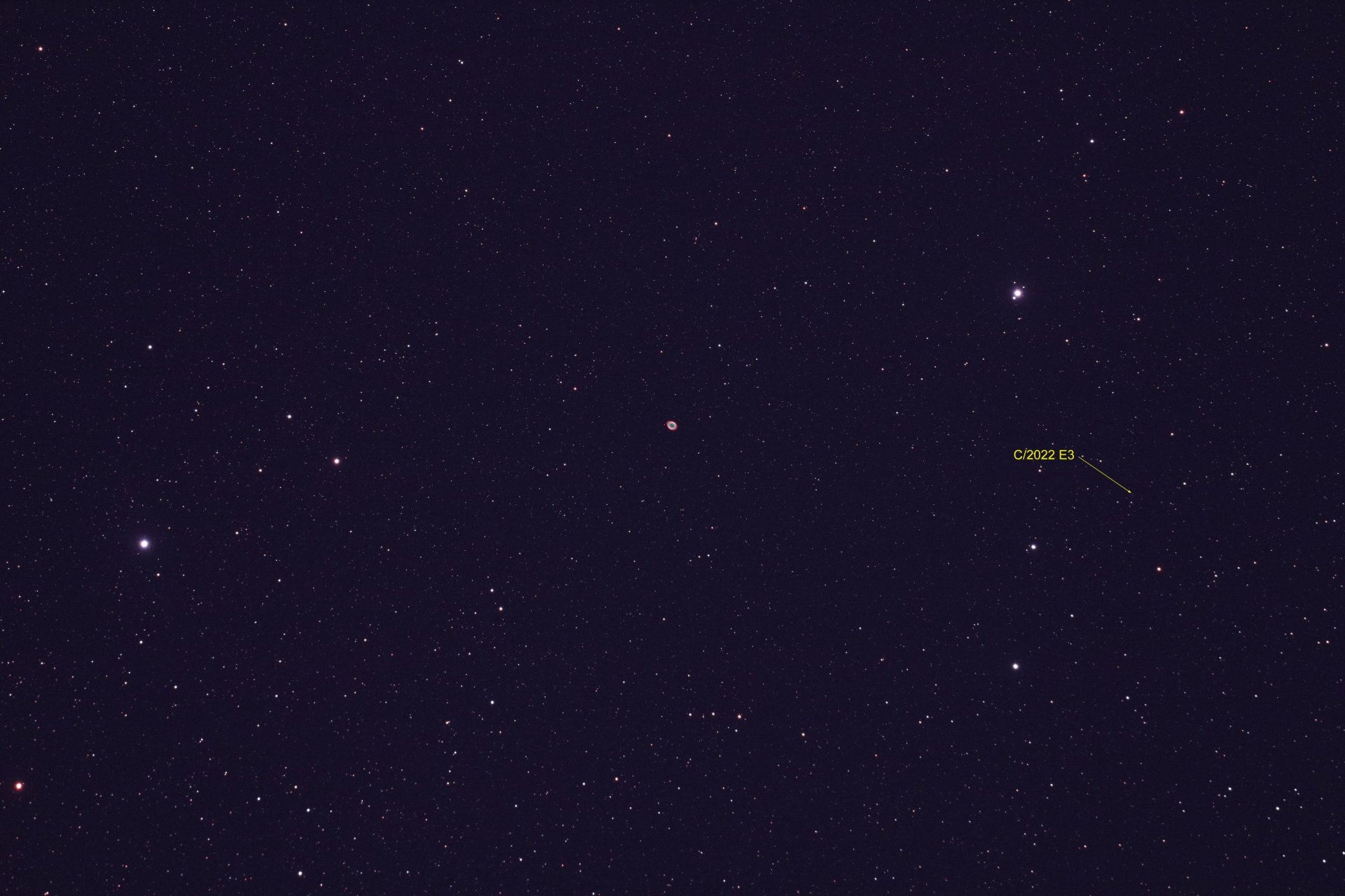

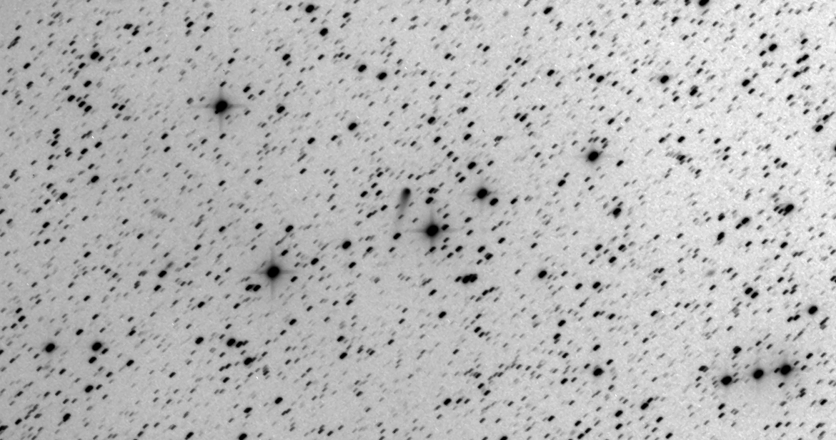

Aktuell bewegt sich der am 2.3.2022 per "Zwicky Transient Factory" entdeckte Komet noch durch die Sternwolken der Leier und ist ca. 13 mag schwach. Periheldurchgang ist am 23.1.2023, mal sehen, was da noch kommt...
Meine Aufnahmeserie entstand am 6.7.2022, ferngesteuert mit dem iTelescope.net T11 (510 / 2.280 mm - Reflektor, Standort Mayhill / New Mexico), 4 x 120 Sekunden belichtet. Der Schweif ist ca. 2 Bogenminuten lang.
Moin, gerade hab ich den auch "gefunden". Die Exzentrizität wird mit 1.000275 angegeben, das klingt ja so als wäre da ordentliches Potential für nen spektakulären Schweif vorhanden! Hoffentlich bröselt das Ding nicht vorher wieder auseinander...
Hallo Frank,
Super Bild, besonders bei F8 !! Sag mal kann es sein das der Komet heller als 12.5 m ist ?
Jörg
Hallo Jörg,
vielen Dank für Deinen netten Kommentar! Ich tue mich immer schwer mit der Helligkeitsbestimmung, aber würde ihn zum Aufnahmezeitpunkt so auf ca. 12,8 mag schätzen. Visuell war mit dem kleine TAK absolut nichts zu machen (heller Hintergrund und zum Ende der Beobachtung störte zunehmend der Mond und hohe Schleierwolken).
Ja, f/8 ist etwas langsam aber ich wollte höher vergrößern, um etwas näher dran zu sein und den Kometenschweif besser abzubilden.
CS Frank

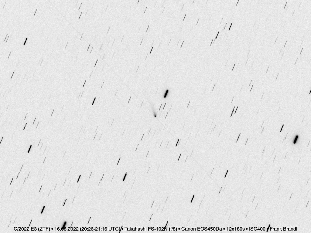

ich konnte es nicht lassen und habe den Kleinen am 23.08.2022 nochmal aufgenommen. Gleiches Equipment, diesmal aber 15x180s belichtet.
Ich habe mich auch mal damit befasst, bei der Bildbearbeitung auf den Kometen und die Sterne zu zentrieren und die Bilder dann zu einem zusammenzufügen. Leider bin ich noch weit weg von den tollen Aufnahmen die man da sonst so sieht, ich lerne noch :)
Bild auf 60% der Originalgröße und Crop auf 1024x768px.
CS Frank
