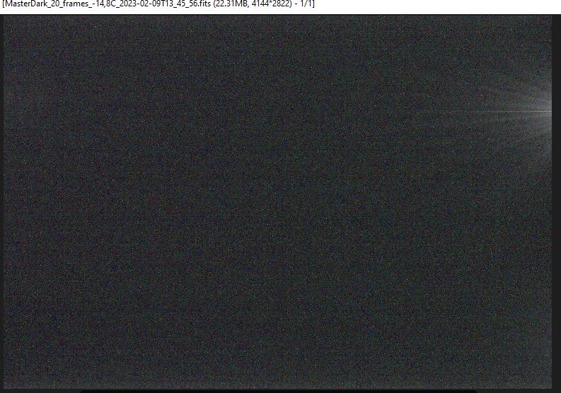

Hier noch was Komisches...
Ich habe jetzt Darks erstellt und wollte die in die Lights integrieren.
Gestern habe ich mal in RAW16 aufgenommen. Das Masterdark hat auch so ein Verstärkerglühen.
Zum Vergleich habe ich mit den selben Einstellungen eben noch eins mit RGB24 erstellt.... das ist schwarz.
Woran liegt das denn nun wieder?

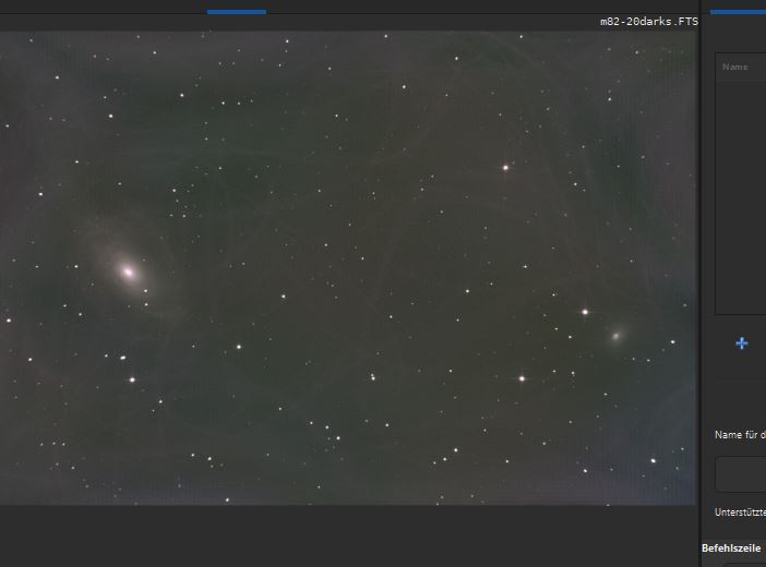

Und hier so merkwürdige Schlieren Bild 3
MfG Olaf

Die Schlieren sehen aus, als wenn mann das Objektiv mal abgewischt hätte und es angelaufen ist. Ich hoffe erstes hast du nie gemacht. Nutzt du Taukappen und eventuell eine Taukappenheizung? In den letzten Tagen war immer noch viel Feuchtigkeit in der Luft.
Oh, die Schlieren hab ich nicht gesehen, sry.
Das wird tau sein.
Also das Bild mit den Schlieren ist eine Fitsdatei aus der Aufnahme da ist noch nix bearbeitet.
Ansonsten probiere ich immernoch mit Fitswork, Siril, PS, ASP (Trial)
Kamera und Filter habe ich nicht abgewischt. Der UV Filter war neu und die Kamera behandele ich wie mein Augapfel.

Was meint ihr zu den unterschiedlichen Masterdarks RGB und RAW. Das RGB ist ja schwarz und das RAW mit Verstärkerglühen. Siehe oben Bildschirmausschnitte.
Oder liegt es an der Sensorheizung, den ich an der ASI dran habe?

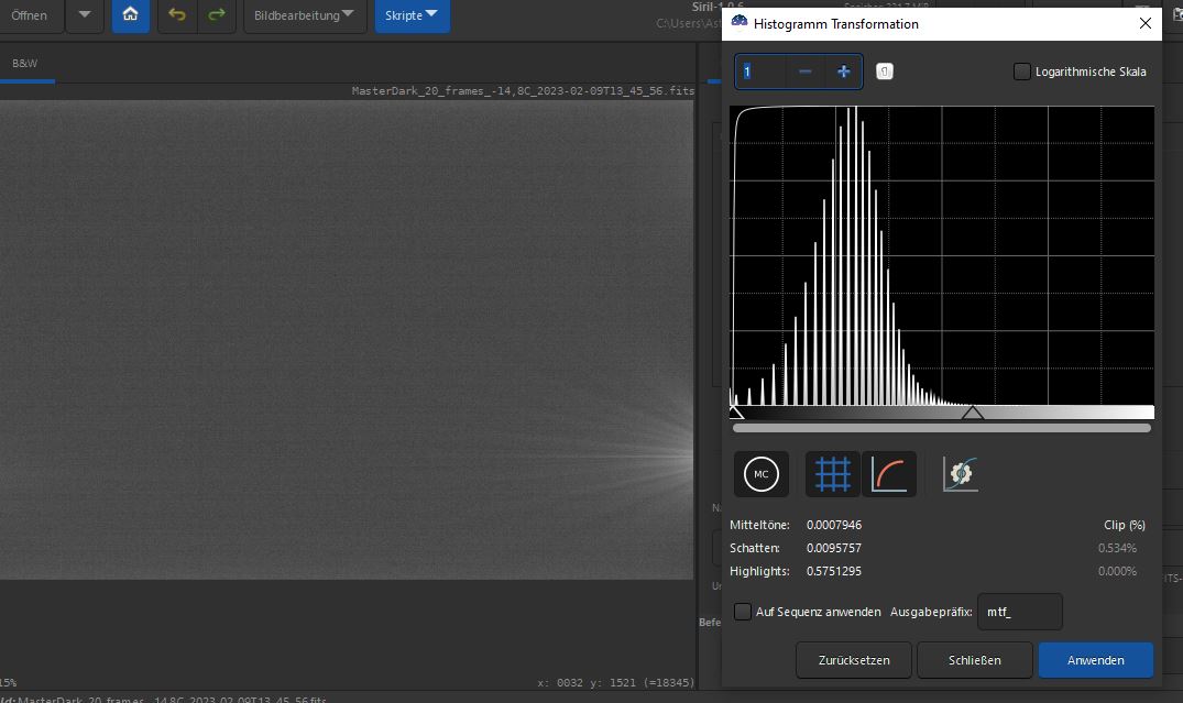

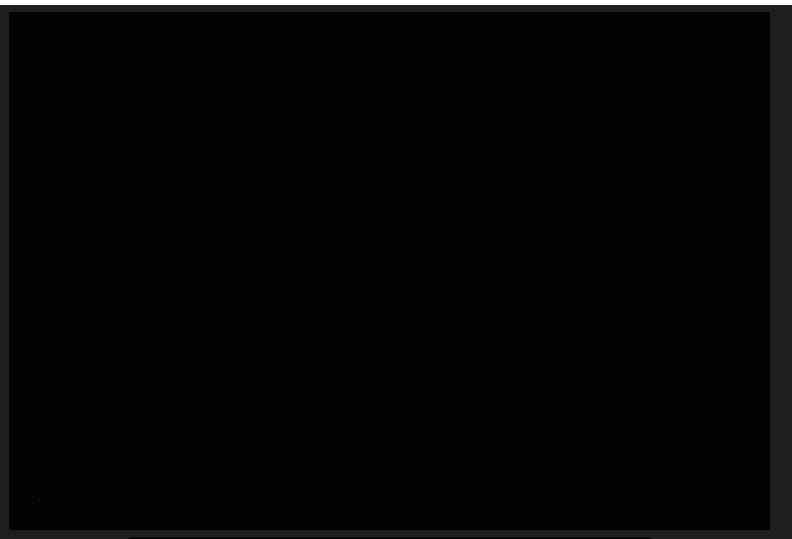

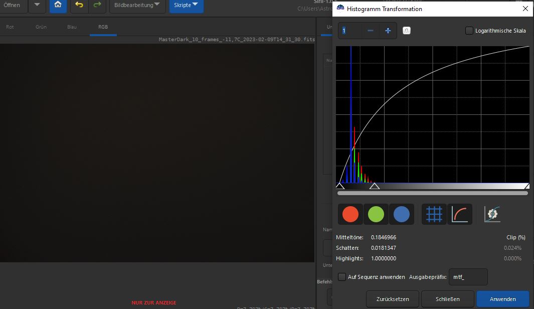

Wenn du ein Master Dark mit Siril machst, dann ist es eine FITS Datei die nicht debayert ist also noch schwarz/weiß. Im linearen Modus ist diese Datei auch schwarz. Wenn diese dann auf Auto-Stretch gesetzt wird, dann kann man das Sensor Glühen sehen.
Hallo, ich hoffe ich erkläre richtig was ich meine. Die Masterdarks sind mit Sharpcap erstellt.
Die Bildschirmausschnitte weiter oben von einem Masterdark RAW16 und RGB24 sind mit dem ASI Fits Viewer geöffnet wurden. Dann habe ich die Bildschirmausschnitte gemacht.
Bei der RAW16 Datei sieht man gleich dieses Verstärkerglühen. Ich habe die Datei hier in Siril geöffnet und einen Bildschirmausschnitt gemacht
Bei der RGB24 nicht, das ist total schwarz, wenn ich Autostretch gemacht habe sieht man kein Verstärkerglühen.

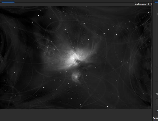

Aber noch mal die Frage zu den Schlieren im Bild:
Ich habe mal alle Fits Datien durchgesehen, die ich gemacht hatte. Da ist das überall mit den Schlieren und den Flecken.
In einem führeren Beitrag von Dir habe ich gesehen, dass Du da genau diese Flecken hattest. Ich habe gestern nochmal genau nachgeschaut und minimale ppunktförmige, sagen wir mal Ablagerungen entdeckt. Hatte ich übersehen.....
Waren auf dem Filter und auf dem Schutzglas der Kamera. Die Kamera habe ich von aussen sauber bekommen mit den Reinigungsstiften für Sensoren.
Aber bei dem Filter ging das nicht überall weg. Das kriege ich denn durch die Flats weg---richtig?
Zu den Schlieren....krieg ich die damit auch weg?

Auch die Schlieren wenn sie sich im Lichtweg befinden, egal wo, werden sich auf den Flats befinden und demzufolge von den Light abgezogen werden. Mache mal ein Flat dann müsstest du es sehen.

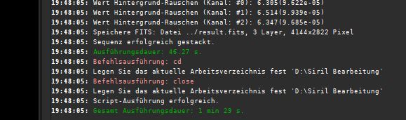

Hallo Harald,
meckert Siril hier wegen dem Arbeitsverzeichnis oder ist die Meldung normal.
MfG

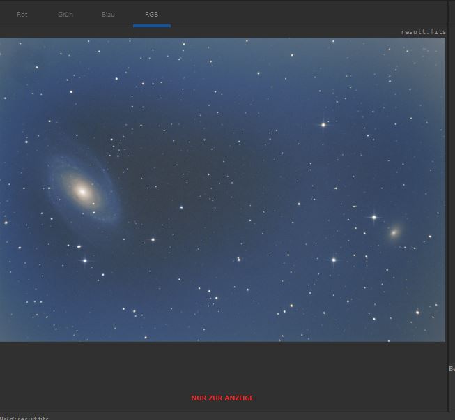

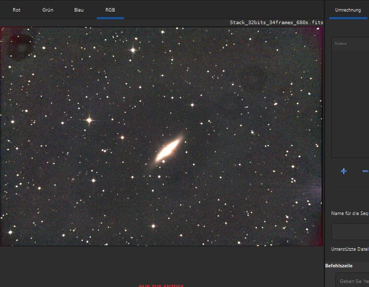

ich habe mal versucht, Flats, Bias und Darks in ein Bild eingefügt. Die Flats habe ich allerdings mit TShirt und nur auf das Fenster gerichtet, gemacht.
Das Bild hat getzt einen Blaustich, was vorher nicht war.
Siehr Anhang Bildschirmausschnitt.
MfG Olaf
