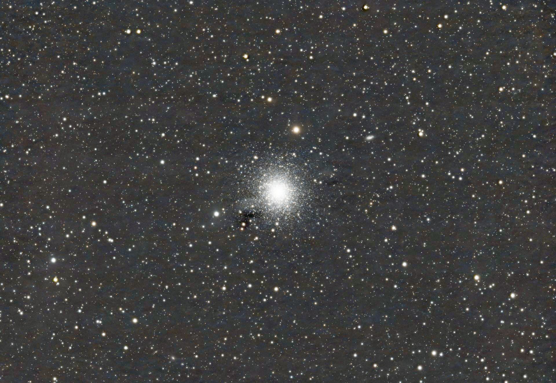

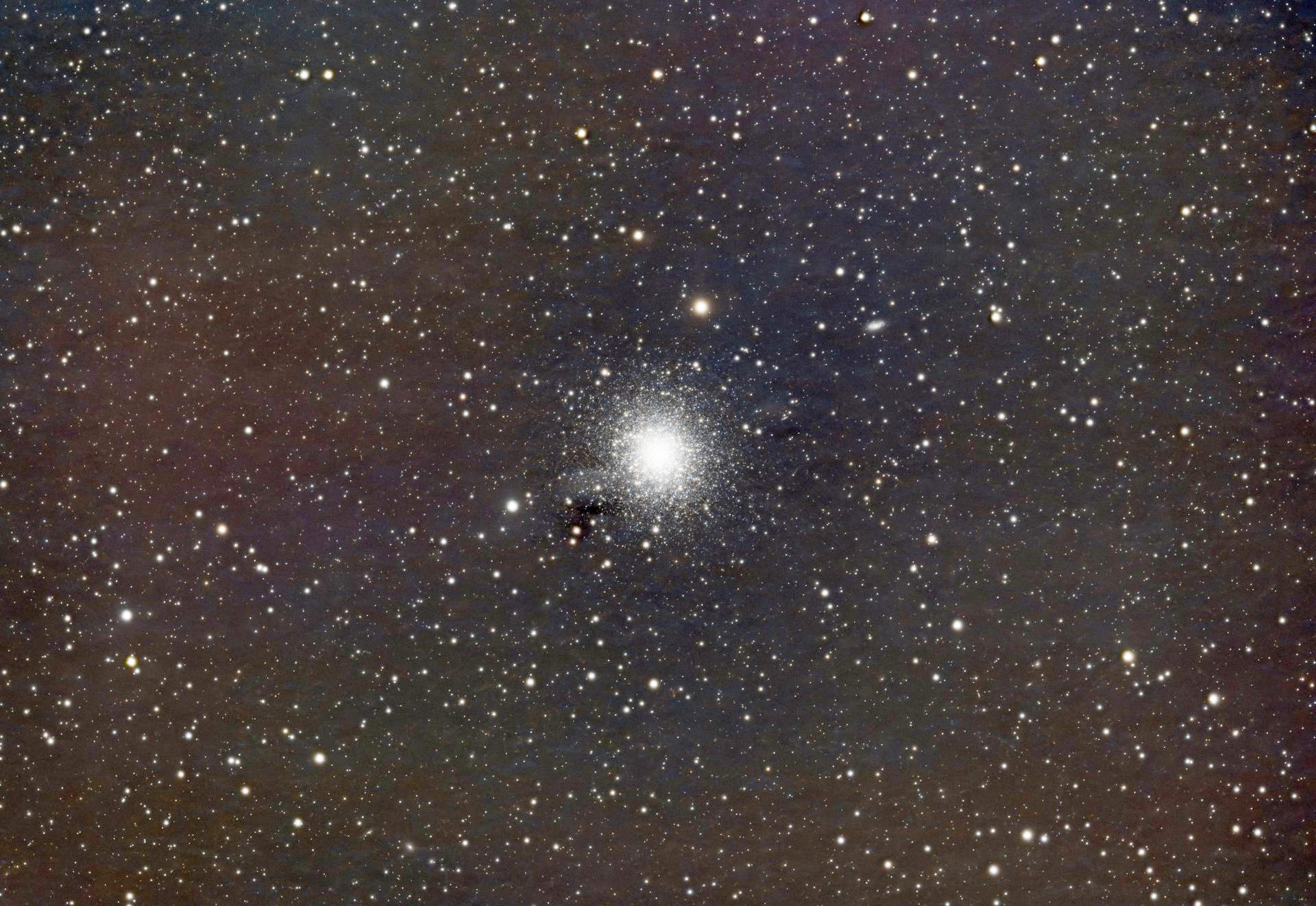

Ich habe mich gestern M13 angenommen und mit ca 3.5 stunden Material das Bild bearbeitet.
Nachdem ich die Flats mehrmals neu aufgenommen habe, weil diese extreme Gradienten verursacht haben, habe ich schlussendlich im Bild Rötliche Schleier.
Jetzt weiss ich nicht ob das daran liegt, dass da oben im All irgendwas ist was ich aufgenommen habe oder ob es sich dabei um einen Bildfehler handelt.
Hier mal das Foto als Jpg in 100 prozent
Könnt ihr mir dazu was sagen?
Ich wäre für jede Hilfe dankbar.
Zum Zeitpunkt der Aufnahme war der Mond 50 Prozent voll und stand zwar nicht direkt im Blickfeld aber relativ nah
Sonstige Daten zur Aufnahme:
Eos 2000da
110x 120sekunden
Flats und bias jeweils 15
Darks keine da schlechte Erfahrung gemacht.
Als Darkersatz habe ich Dittern und Noisexterminator genutzt

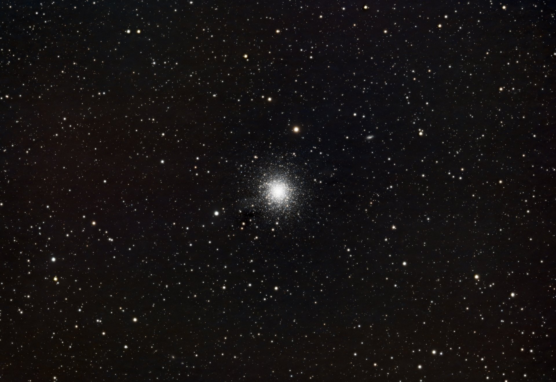

Ich habe mir mal erlaubt dein Bild hochzuziehen.
Meinst Du jetzt diese Farbigen Bereiche im Hintergrund. Na das ist bei 50% Mond nicht wirklich überraschend. Das kannst Du durch eine Hintergrundkorrektur wie z.B. GraXpert bekämpfen. Das hat schon beim kleinen jpeg funktioniert. Sollte im Workflow noch deutlich besser funktionieren.
Ergebnis ist dann in etwa so:
Die schwarzen Bereichen deuten darauf hin, dass Du irgendwo in deinem Prozess den Hintergrund geclippt hast. Ist aber halb so wild. in einer "normal"-Ansicht fällt es kaum auf.

Das bearbeiten mot graxpert hab ich nicht gemacht. Scheint aber gut zu helfen.
Was bedeutet denn Hintergrund clippen.
Ich habe meinen workflow dem Video von deep cosmos angepasst wo er ein tutorial für Pixinsight gibt.
Gibt es auch ein Tool von PI was den bildfehler so gut korrigiert wie Graxpert?

Das kommt immer auf das Bild an in Dem Fall des Kugelhaufens könnte ABE, aber auf alle Fälle auch DBE gut funktionieren. Du kannst natürlich auch den MultiscaleGradientCorrection bemühen. Ist aber nicht ganz einfach zu bedienen, da die default Einstellungen nicht immer passen. Aber GraXpert ist kostenlos und lässt sich in Pixinsight einbinden. Für mich gibt es nicht das eine Tool. Sondern ich nehme je nach Bild und Motiv eines oder mehrere.
