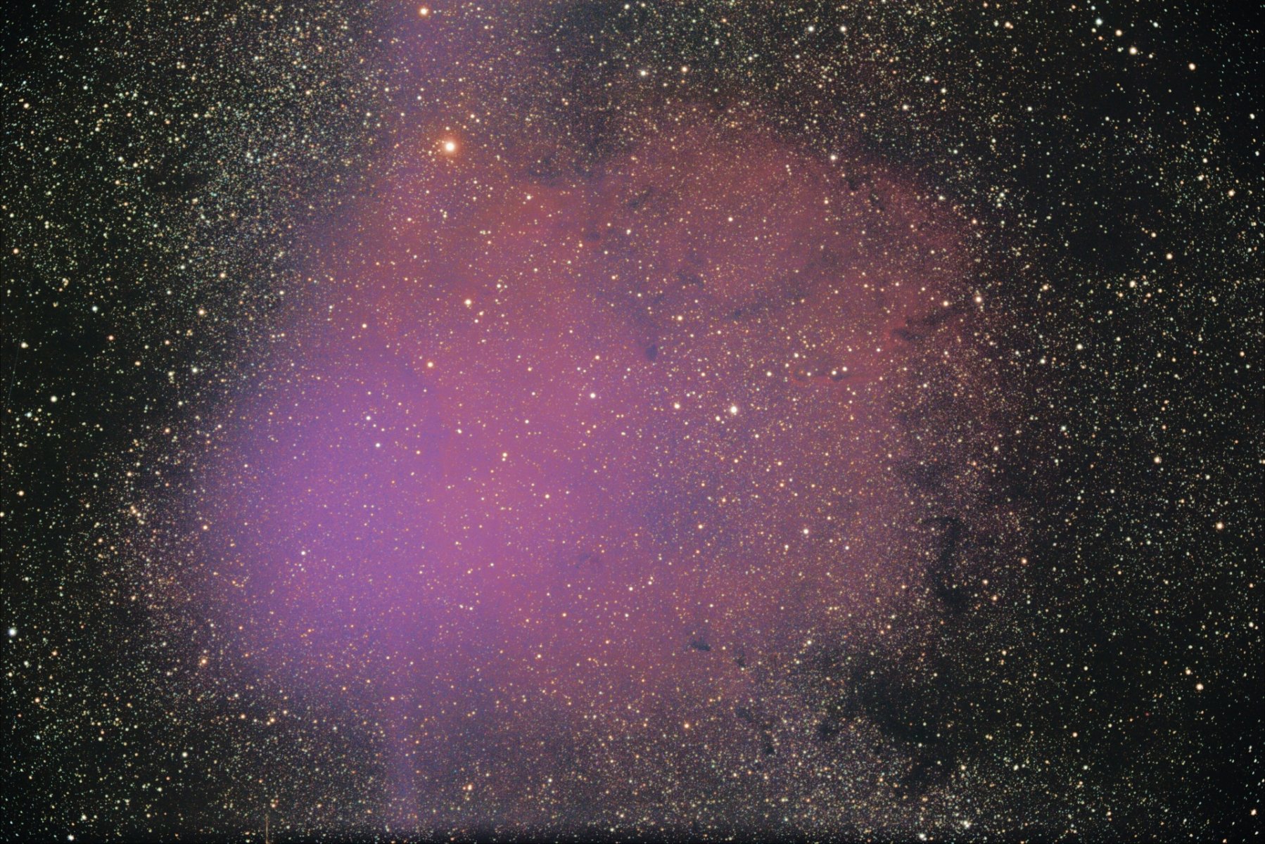

auf den Aufnahmen der vergangenen Nächte taucht ein komischer Fleck auf, dessen Ursprung ich mir nicht erklären kann. Das Verrückte dabei ist, mal isser da, mal nicht :oops:

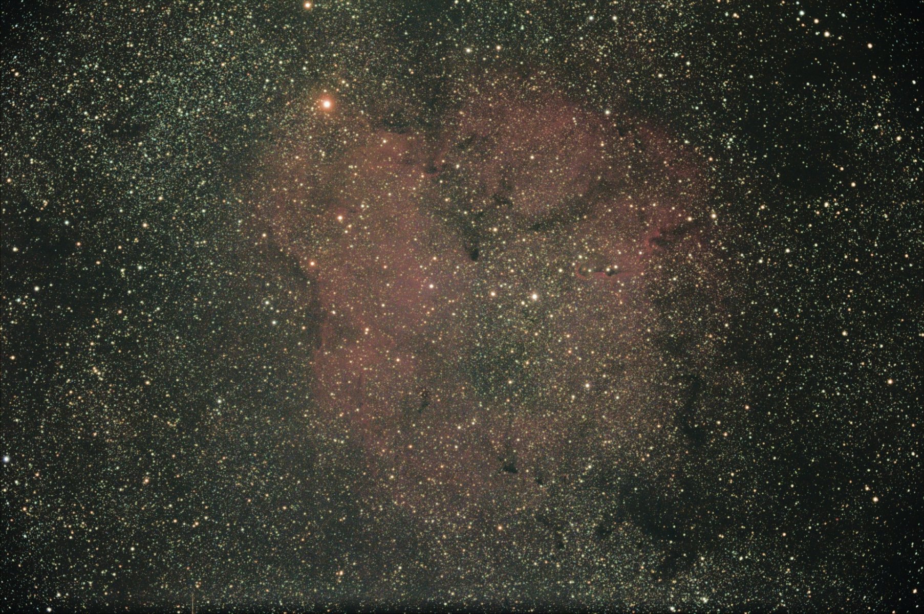

Hier ein Stack in DSS, bestehend aus den 5 Lights, in denen der Fleck nicht vorhanden ist (oder nicht wahrnehmbar), keine Darks, keine Flats, keine Biasse, nur gestreckt und gesättigt:
und mit exakt denselben Einstellungen ein Stack aus den 10 Lights, in denen der Fleck vorhanden ist:
Man sieht überdeutlich diesen pinkfarbenen Fleck. Man kann bereits auf den einzelnen Lights den Unterschied deutlich sehen, ganz ohne Bearbeitung. Ich hatte bereits bei dem Andromeda-Bild über ein Problem mit einem "komischen Fleck" gemeckert. Das gezeigte Bild besteht aus jenen Frames, die den Fleck nicht aufwiesen. Das war das First Light mit der 6Da und natürlich ein Riesensachreck! Was ihr hier seht, ist das 2nd Light. Der Fleck ist an identischer Position auch in den Andromeda-Bildern.
Unten in beiden Bildern sieht man eine geradelinige Vignettierung, die vom Spiegelhalter kommt. Da ist der Spiegelkasten der Canon schlicht zu klein! Ist zwar kein Killer, nur unschön. Der Fleck hingegen IST ein Killer! Das verhagelt mir grad ziemlich die Laune :mad:
Eine Möglichkeit für eine Ursache könnte einfallendes Licht durch den Suchereinblick sein, fiel mir heute dazu ein. Das hatte ich aber noch nie an einer Kamera, wäre ja auch ein ziemlicher Schrott dann. Weiters ziehe ich eine Schädigung des CMOS-Chips in Betracht, aber dann wäre der auf JEDER Aufnahme und nicht nur auf einzelnen....
Habt ihr eine Idee, was das sein könnte und wie man das abstellt?

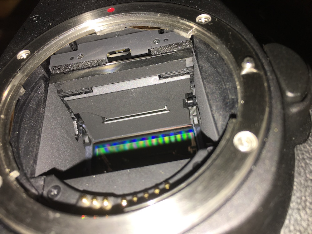

Hallo Felix, also bei der 6D ist der Spiegel von unten mit einer Kunststoffplatte abgeschlossen, die ihn hält (Verklebung). Wenn man ihn hochklappt, kann man offenbar doch Licht sehen (siehe Bild 2) - also kommt eventuell auch umgekehrt Licht von hinten rein. Hatte ich jetzt unterschätzt! (y)
Zumindest ohne Objektiv sieht das so aus. Interessant aber, dass das Sucherbild MIT Objektiv zumindest für meine Augen zapperduster bleibt! Insofern ist für mich dadurch trotzdem noch nicht erklärt, wo sich Licht "durchschummelt" - ist da ein Schlitz in der Halterung für die Blitzsensoren? However - googelnswert.
lg
Niki
Auf deinem Bild kann man das vielleicht (?) sogar sehen, die eine blanke Kante könnte theoretisch Licht in den Spiegelkasten leiten. Und klar versuchen sie das Problem zu minimieren und bei den üblichen Belichtungszeiten gelingt ihnen das ja auch sehr gut. Aber 5, 10 oder mehr Minuten sind halt sehr viel länger belichtet und dann reicht auch schon sehr wenig Licht. Ich denke mal wie viel man vom einfallenden Licht sieht hängt sehr vom Winkel ab und vielleicht auch von der genauen Form des Prismas. Wenn man genau hinsieht, dann sieht man den Einfluss sogar bei Tageslichtaufnahmen. Siehe z.B. hier gwegener - Sucher abdecken sinnvoll oder unnötig

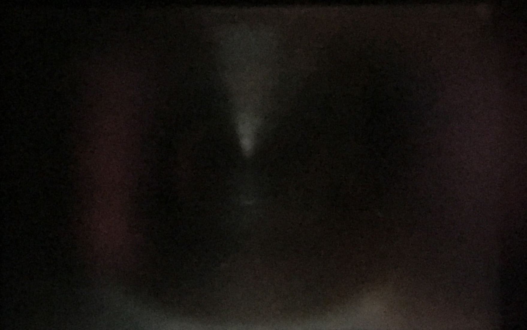

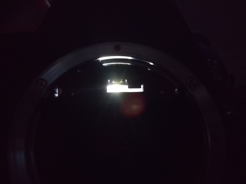

Sodele, zunächst mal das Bild mit Taschenlampe funzelt in den Sucher:
Ein Objektiv dürfte mit seinem breiten Kragen diesen Spalt abdecken. Ein Eos-Adapter, der nur einen ganz schmalen Kragen hat, nicht!
Unweit davon ist die hintere Linse des Flattinörs, von dort wird das Licht zurückgeworfen auf das Chip und peng! ist das Foto kontaminiert :poop:
Ok, Lektion gelernt, Sucherkappe drauf, uffbasse! ;)
Jepp ;)
Und hier ein Link zu einem der RAWs mit Fleck: IMG_7451.CR2
Hoffe, er ist korrekt freigegeben...
Tja. Sieht krass aus mit soviel Licht von hinten. Dürfte dasselbe "Fenster" sein, das ich zuvor bemerkt hatte - dort, wo man die Mattscheibe wechseln kann. Zusätzlich wird wohl Licht auch aus dem Schlitz der Spiegelhalterung kommen können - beides offenbar nicht zu unterschätzen, wenn eine Lichtquelle in der Nähe des Suchers ist.

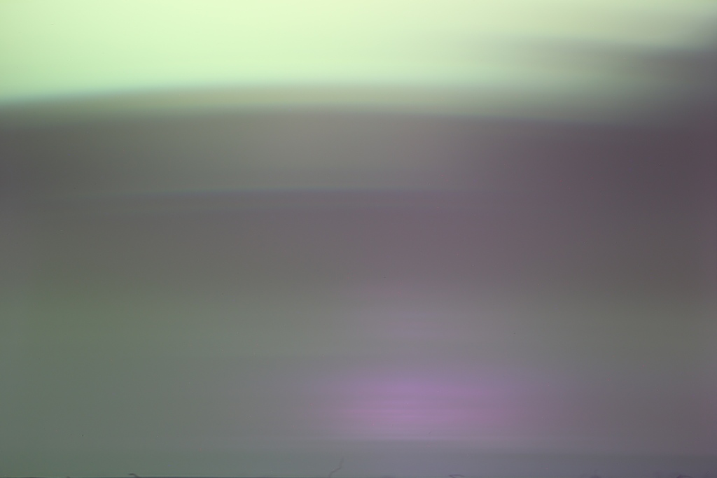

...und so sieht ein Foto aus mit reinleuchtender Taschenlampe und aufgesetztem OTA:
Hmm, ehrlich gesagt deckt sich das jetzt nicht so ganz mit dem Helligkeitsprofil des Bildes aus dem ersten Post...:unsure:
