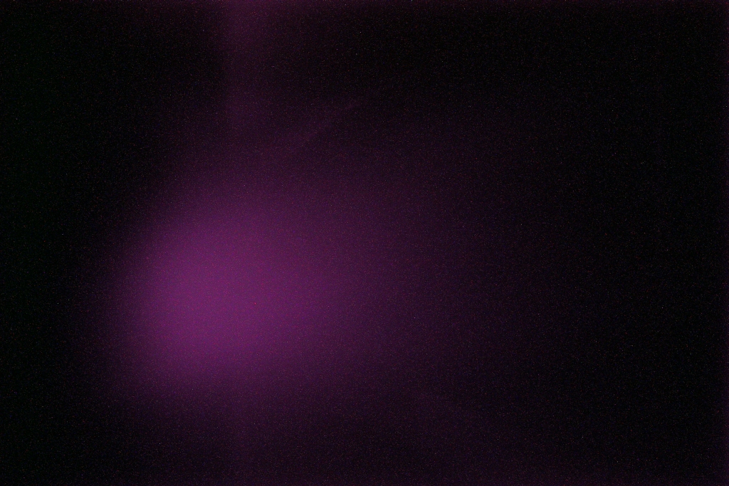

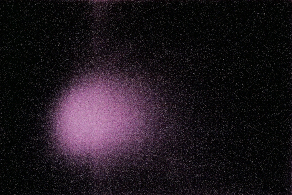

Sodele,
ich hab dann ganz stur mal noch 2 Bilder gemacht (mehrere, um irgendwelche Streuungen, Gradienten, etc beliebiger Art ausschließen zu können --> qed)
Testbedingungen:
Tamb: 32°C
OTA: montiert, mit Deckel drauf (Stahl, lichtdicht)
Umgebung: mit schwarzem Samttuch doppelt zugedeckt
Timer: ext
BZ: 300sec
ISO: 400
Wifi: aus
Review: an
EBV: DSS mit identischem Streckprofil
Hier das Ergebnis:
1. MIT Liveview:
Wow!! :oops:

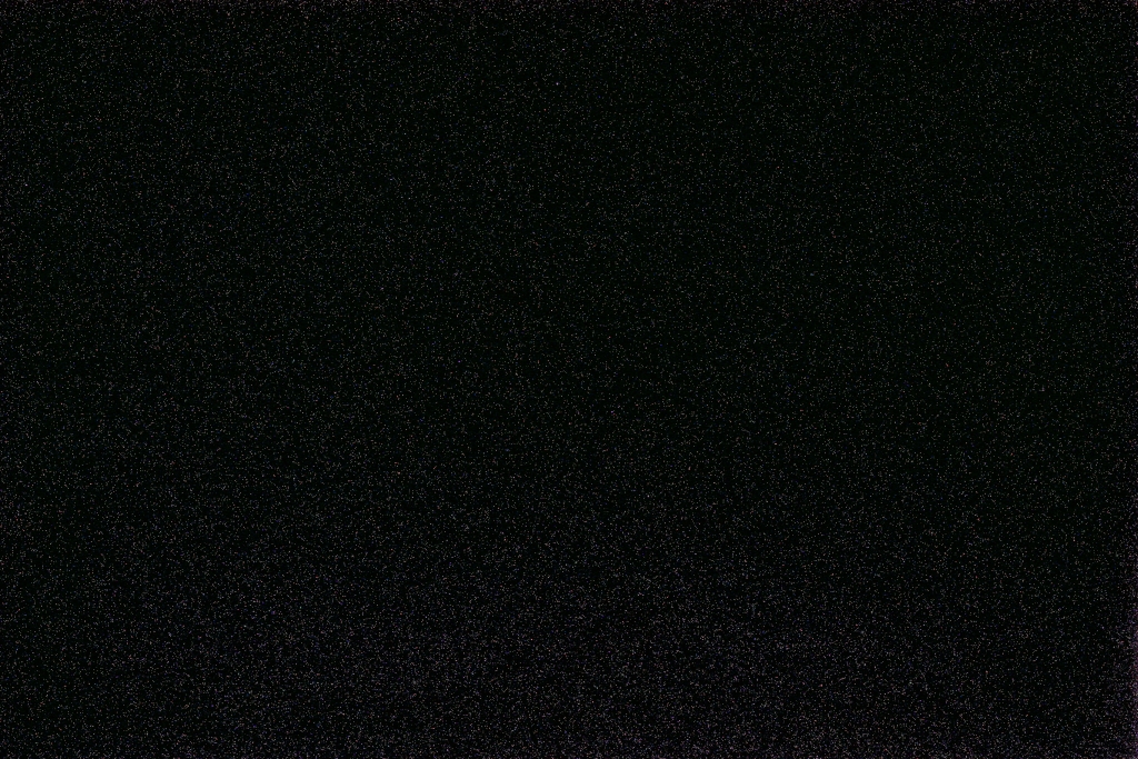

2. OHNE Liveview:
nur das Rauschniveau bei 32°C
Krass oder? Sieht ihr das Muster? Ein Fleck, eine Vertikale, und eine kreisförmige Struktur. Wie kommt es denn zu solch einem Muster?? :oops:

Ui..."spot on". Das muss nicht unbedingt sichtbares Licht (Displayhintergrundbeleuchtung) sein. Wahrscheinlich ist es eher Wärme- oder Infrarotstrahlung von einem elektronischen Bauteil das für den Betrieb des LiveView nötig- und ansonsten glücklicherweise inaktiv ist.
Link Amp- und sonstiges "Glow" bei ZWO
Ältere DSLRs hatten davon noch jede Menge, rote Einstrahlungen waren z.B. bei der 350D ziemlich gängiges Problem.
Hast Du schonmal ausprobiert ob das auch auftritt wenn Du das LiveView mit EOS Utility auf ein anderes Anzeigegerät (PC/Notebook) auslagerst? Falls das nicht der Fall ist, läge es schonmal ziemlich sicher am Display und nicht z.B. an der Prozessoraktivität beim LiveView.

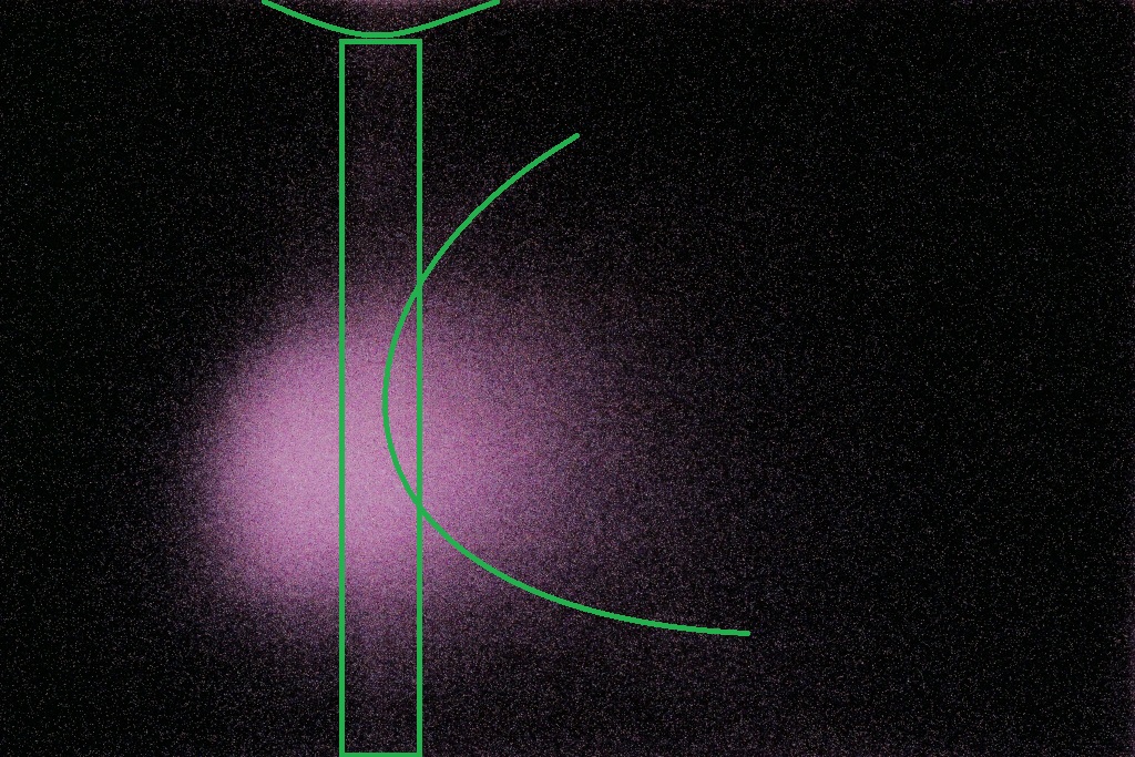

Aufschlußreicher dürfte die Analyse der Struktur sein, die ich hie nchmal in grün hervorgehoben habe:
Das oben könnte eveeentuell vielleiiicht unter gewissen Umständen (mehr Adverbien fallen mir gerade nicht ein:LOL:) noch ein Ampglow sein. Da es dasselbe Spektrum (Farbe) wie der Rest aufweist, halte ich einen gemeinsamen Ursprung aller "Flecken" für höchstwahrscheinlich.
Was einen Sensor aufheizt, ist das Auslesen, was im LV dauernd passiert. Wie plausibel wäre eine Wärmeverteilung nach obigem Muster, wenn alle Pixel gleich oft ausgelesen werden? Meiner Ansicht nach gar nicht plausibel.
Ich weiß nicht, ob die Strukturen auf euren Bildschirmen deutlich genug dargestellt werden, deshalb habe ich mal grün hervorgehoben, was ich meine.
Der Hauptfleck zeigt einen Gradienten vlnr. Links dichter, kompakter. Rechts weniger dicht, weiter auslaufend. Eine Lichtquelle käme also von links (=rechte Seite des Spiegelkastens in Blickrichtung wg der Bildfelddrehung um 180° auf dem Sensor)

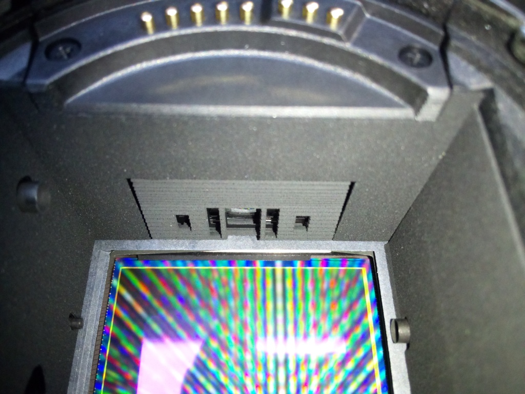

Hier ein Bild des Spiegelkastens, Blick auf die Unterseite (im Bild oben):
Was ist das für ein Gebilde unterhalb (im Bild hier oberhalb) des Sensors? Man erahnt sowas wie eine Optik darin...?
Achso, vergas ich ganz, die Intensität des Flecks nimmt proportional mit der Belichtungszeit zu (weiteres Indiz gegen einen thermischen Effekt). Das bedeutet, es leuchtet etwas WÄHREND der Belichtung dorthin. Ich lasse mal ne 30min Belichtung rennen, dann muß ich vrmtl nicht mal stretchen...

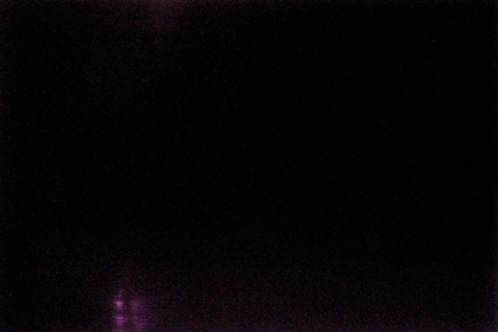

Dann hab ich den Sensor selbst abgedeckt, nur an den Rändern nicht richtig und nun sieh sich einer das Ergebnis an:
:oops::oops::oops:
Nachtigall? Hör ick dir trabsen?
Da unten im Bild oben im Fotoapparat ist, scheint die Quelle oben zu sitzen, womöglich im Bereich des optischen Suchers...

Es gibt Neuigkeiten: der Fleck ist weg!! :oops: :oops: :oops:
Wie kommts?
Im Kamera-Menü gibt es im 6ten Tab von links den Unterpunkt "Leise LV-Aufnahme". Dort kann man auswählen "Deaktiviert", "Mode1" und "Mode2".
In den Modi 1 und 2 kommt es zum Fleck, aber die Kamera löst relativ leise und erschütterungsarm aus. Bei "Deaktiviert" NICHT!!! Damit man weiterhin was zu meckern hat - wie rücksichtsvoll von den Canon-Entwicklern - wird man mit einem veritablen "Erdbeben" entschädigt, das durch die Kamera geht, wie bei ohne LV... :wall-smiley:

Das ist der "echte" Autofokussensor, also der, der durch den Hinterspiegelspiegel mit Licht versorgt wird und während des normalen DSLR-Betriebs für Belichtung und Schärfe sorgt. Der ist bei meines Wissens allen Canonen unten auf dem Gehäuseboden.
Jörg
Oh, danke für den Input! (y)
Moin, das Teil ist passiv, enthält aber diverse Mikrooptik, ob das als Quelle in Frage kommt, schwer zu beurteilen.
CS Jörg
Ich denke den kann man wohl ausschließen. Erstens hatte ich es schon abgedeckt (s.o.) und zweitens muß es vor dem Shutter sitzen. In den "Leise LV" Modi bleibt der Shutter offen, in "Leise LV deaktiviert" ist er zu. Daraus schließe ich, daß die Quelle auf älle Fälle vorm Shutter liegen muß. Zudem müßte sie oben, nahe des optischen Suchers sitzen, denn es sieht aus als sei die Quelle unten im Bild, also oberhalb des Sensors.
Ein prüfender Blick durch den Sucher offenbarte aber nichts sichtbares. Kein Wunder, man muß ja auch lange belichten, bis der "Knutschfleck" zum Vorschein kommt, da hat das Auge keine Chance.
