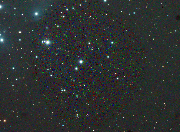

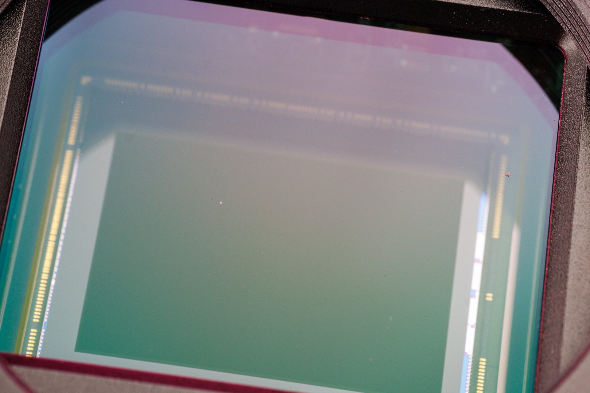

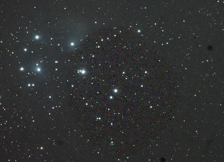

vielleicht müsstest du mal schauen, auf welcher Ebene sich der Schmutz befindet. Im schlimmsten Fall kann der Schmutz direkt auf dem Sensor liegen, was ich aufgrund der Form und Intensität nicht für unwahrscheinlich halte.

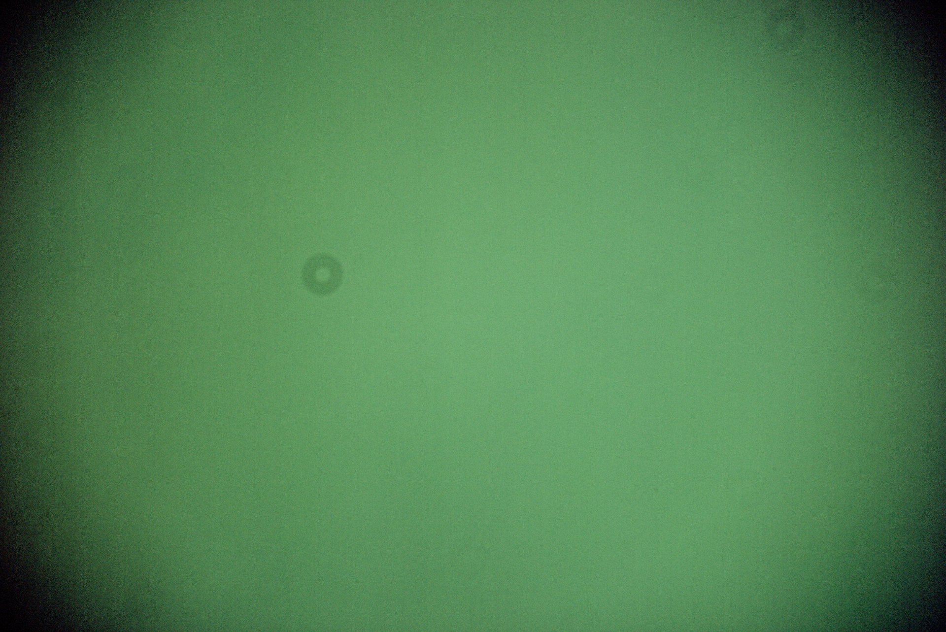

In meinem Fall hatte ich mal solche Dust Donuts:
Nach dem Ausmessen ist ein Abstand von irgendwie 3-4 mm rausgekommen. In dem Abstand war nur das Kameraglas, welches ich dann genauer angeschaut hatte, und auf dem dann bei genauer Betrachtung wirklich einige Brocken drauf waren.
Nach dem entfernen waren die Donuts weg.

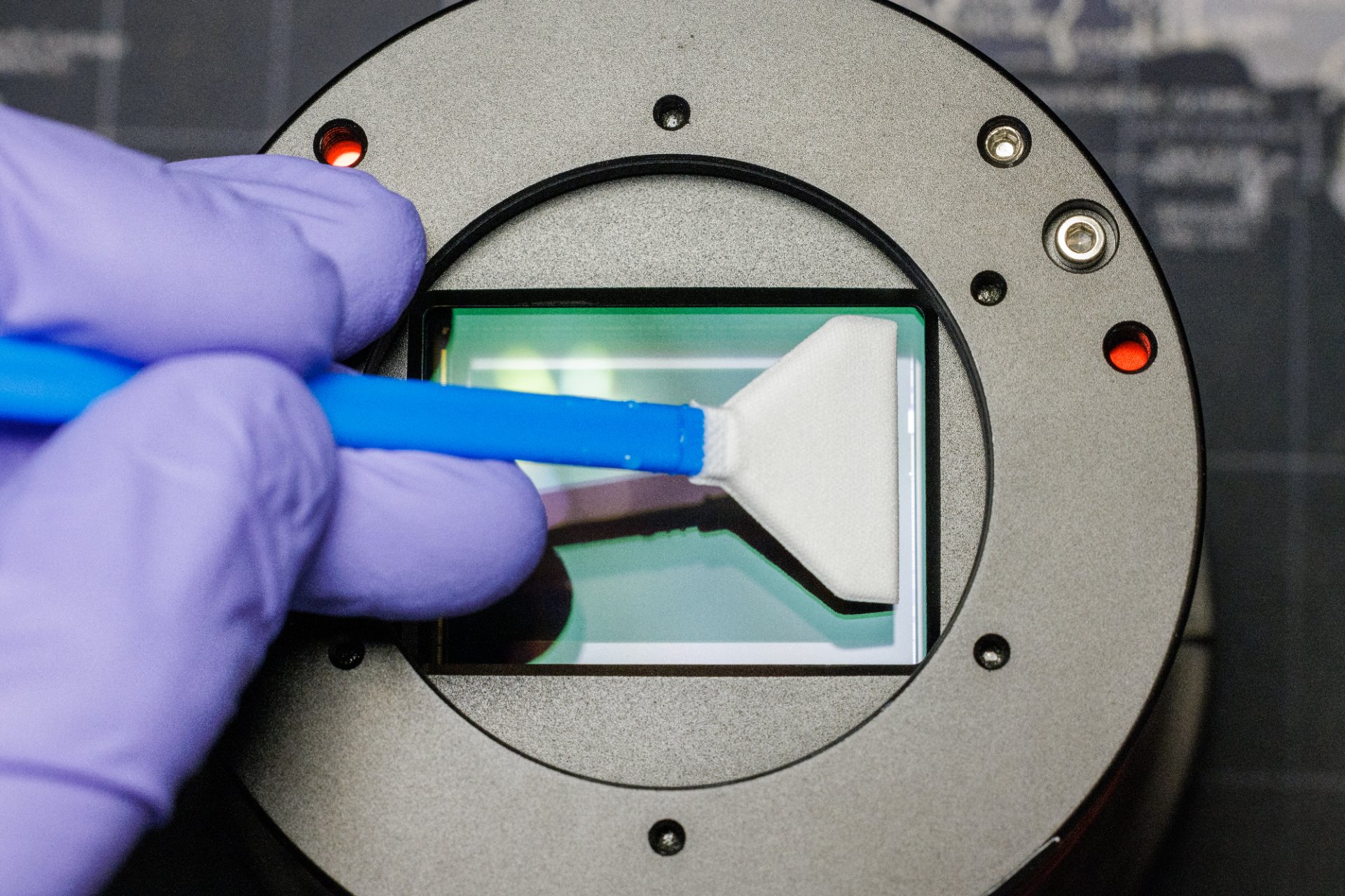

In hartnackigen Fällen nutze ich persönlich nach Blasebalg und Abpinseln die üblichen Sensorswabs zum Nass aufwischen, wie man sie zur Reinigung von Kamerasensoren einsetzt. Solche Einsätze gibt es bei mir aber kaum, da der meiste Schmutz sich meist abblasen lässt. Die Sensorswabs befeuchte ich dann mit einer 50/50 Isopropanol/Destilliertes Wasser Gemisch, und fahre damit mit Vorsicht und ohne viel Druck über das Glas. Zurückbleibende Schlieren werden vorsichtig mit einem Mikrofasertuch oder einem trockenen Sensorswab entfernt. Vorher aber immer mit Blasebalg und Pinsel potentielle Sandkörner oder andere Reibkörner entfernen, bevor man diese über das Glas schiebt. So reinige ich bei bedarf auch die Sensoren direkt, unter dem Glas, sowie in meinen normalen Kameras für die Tageslichtfotografie.
Ich würde aber vorher erst mal schauen, wo sich der Dreck auch wirklich befindet, bevor irgendwelche Reinigungsaktionen gestartet werden.
