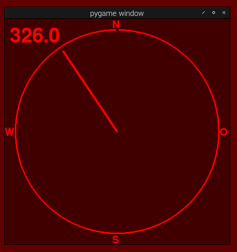

Die eigentliche Software ist in Python geschrieben unter zu Hilfenahme von PyGame, es soll ja grafisch werden. Das verzwickte waren die Vektorberechnungen für die Kompassnadel in Abhängigkeit zur Fenstergröße. Aktuell ist es erst mal statisch geworden, eine dynamische Variante ist in Vorbereitung.
Anbei der Quelltext (Programm):

Wie ich das Ganze nun HW-mäßig weiterbaue, weiß ich nicht nicht so richtig, da der Sensor
1. kalibriert werden muss, es gibt das was, läuft aber natürlich nicht auf meinem Equipment.
2. die Lage unheimlich wichtig ist, um sauber die Himmelsrichtungen nur aus einer Achse zu ermitteln, bei allen dreien wird's kniffelig.

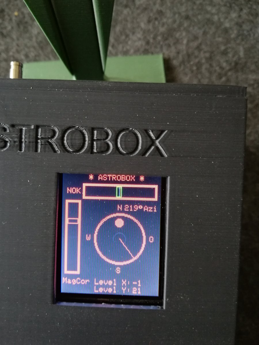

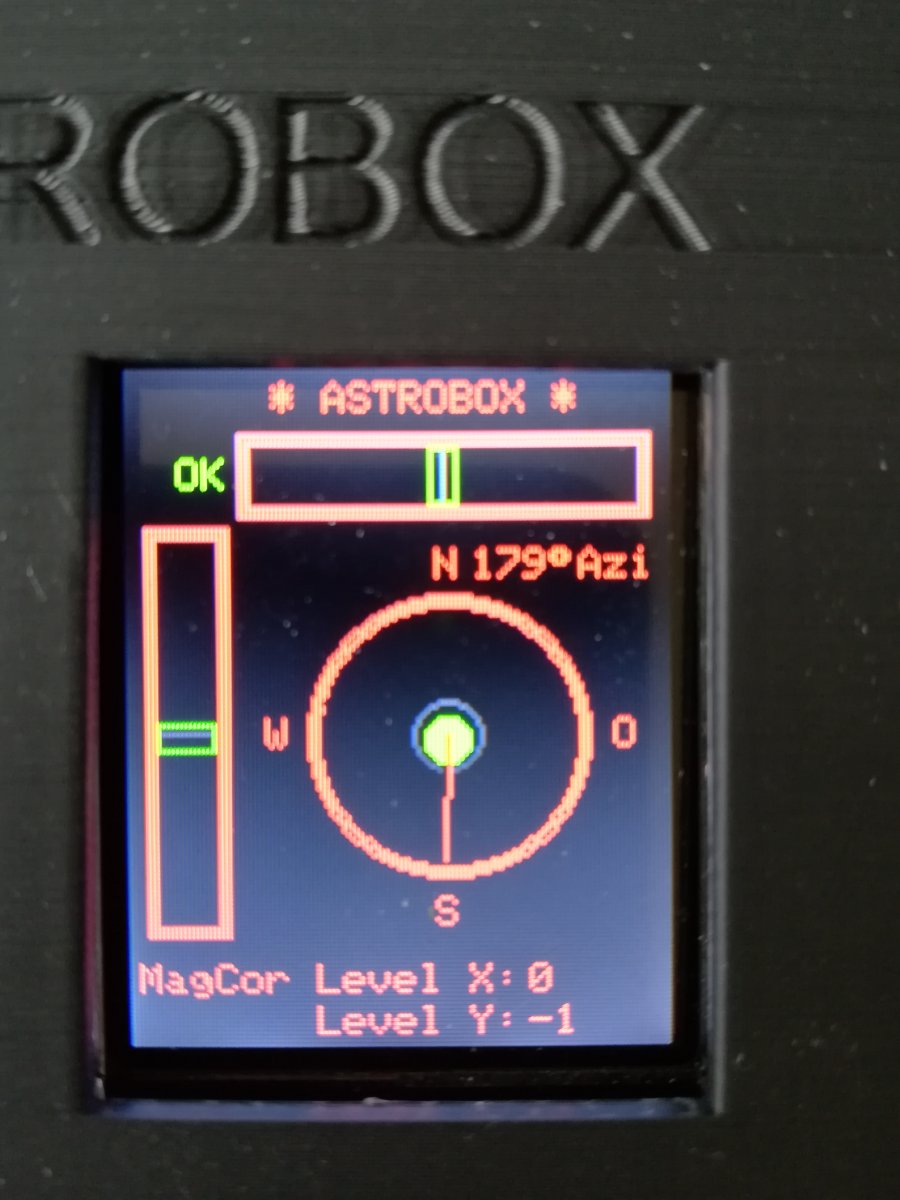

Hallo Thomas,
mit einem Arduino habe ich sowas schon nachgebaut und mit einem Beschleunigungssensor und damit der Möglichkeit und Notwendigkeit der horizontalen Ausrichtung kombiniert. Das Ding hatte ich hier an anderer Stelle schon mal vorgestellt. Basis dafür waren diese beiden Blogs:
Kompass
Wasserwaage
Beim Kompass ergibt sich sogar die Möglichkeit, die Missweisung für den jeweiligen Standort zu kompensieren. Das hatte ich geplant mithilfe eines Poti zur Werteeinstellung.
Leider habe ich aber im den Kompass nie eine zufriedenstellende genaue Anzeige, d.h. es sind ein paar Grad Abweichung und die auch leider nicht konstant, sodass "im Kopf" einfach einen Offset berücksichtigen könnte und damit ist der Kompass für mich unbrauchbar.
Bezüglich des Lagesensors habe ich letztendlich auch diese Kalibrierung hier genutzt: ADXL345 Kalibrierung
Eventuell hilft Dir das bei der weiteren Konstruktion.

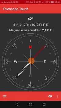

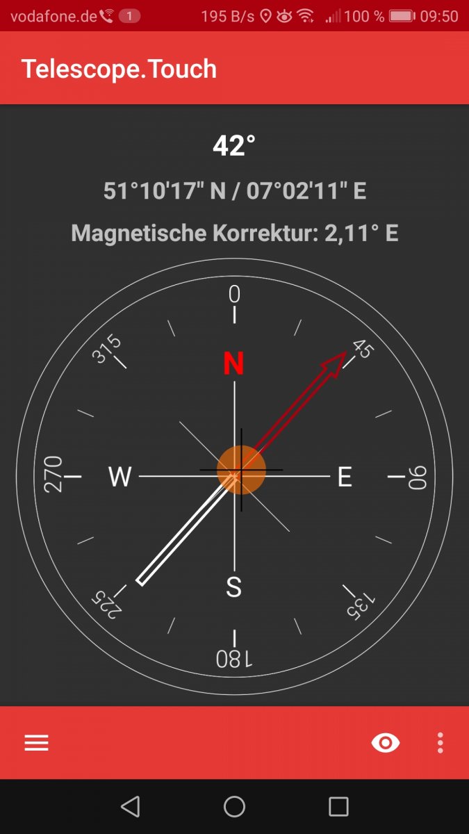

Für alle nicht "bastelwütigen" meine Alternativeempfehlung in Form einer APP: Telescope.Touch Die APP kann über den normalen Playstore von Google runtergeladen werden. Die APP ist eigentlich gedacht für die Steuerung einer Montierung über INDI Treiber, bietet aber u.a. völlig unabhängig davon einen schönen Levelsensor und Kompass (siehe Screenshot).
Hartmut

Hallo Hartmut,
danke für die Tips. Je näher ich mich damit beschäftige, um so unwahrscheinlicher wird eine Integration in den AstroRaspi auf Grund der Magnetfeldstörungen. Aber als Stand-Alone auf Arduino Basis macht das mehr Sinn. Ich lasse mir die Sache durch den Kopf gehen, IMHO wird es wohl in die Richtung gehen.
...wobei sich die Kombination aus RPi und Arduino ja nicht ausschließt. ;) Nutzt man aber beides in einem Gehäuse, dann muß man ja den RPi zur Ausrichtung mitdrehen. Da kommt es dann drauf an, wozu man den sonst noch einsetzt.
Eine Luxusvariante wäre der Einbau des oder der Sensoren in ein separates Gehäuse zusammen mit einem ESP32 oder kleinerer Varianten. Dieses dann ins WLAn einbinden und die Daten zur Aufbereitung und grafischen Anzeige zum RPi senden... :) -> "Sensorensatellit"...:cool:
Ich habe übrigens in der Nähe der Montierung keine großartigen Veränderungen des Magnetfeldes feststellen können. An der EQ6-R sind äußerlich nur die Gegengewichtsstange sowie die Schrauben als magnetisch feststellbar. Du kannst ja mal den Test mit Smartphone machen. Die Apps funktionierenauch in Montierungsnähe recht gut.
Nur mit meinen Sensor klappt das zum verr.... nicht... :confused:
