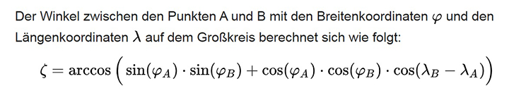

Ein noch einfacherer Weg führt über die Betrachtung des Großkreises, der zwei Punkte A und B auf der Erdkugel verbindet:
Daraus ergibt sich das Inkrement für den Zenitwinkel des Sterns und daraus folgt dann der Höhenwinkel zu h = 90° - zeta.

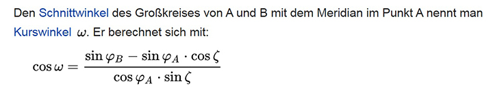

Und der Azimutwinkel ergibt sich aus dem sog. Kurswinkel

Hm, also ich bin aus Peters Lösung nicht so richtig schlau geworden. Ursprünglich wolltest du ja im Ort A die Sternposition in horizontalen Koordinaten berechnen, wenn zur selben Zeit derselbe Stern im Ort Z im Zenit steht.
Bei der Berechnung von zeta bzw. h = 90°-zeta bekomme ich den negativen Wert für h heraus. Auch das omega liefert bei mir eine Abweichung von ca. 1/3 Grad.

Die Kurs-Formeln ergeben:
h = -15.547°
Az = 89.813°
Wenn man allerdings 180°-89.813° rechnet, erhält man das korrekte Ergebnis 90.187°. Es scheint so, dass bei den Kurs-Formeln der Azimut von Nord und in die entgegengesetzte Richtung gerechnet wird. Astronomisch sollte das eher die Südrichtung sein.

Hallo Harald, beim Vorzeichen des Höhenwinkels h = 90° - zeta hast du dich wohl einfach verrechnet, ich bekomme für das Beispiel denselben Wert, aber mit positivem Vorzeichen. Und die Formel für den Kurswinkel rechnet tatsächlich wie in der Navigation üblich von der Nordrichtung.
Übrigens, bei kleinen Entfernungen zwischen den Punkten A und B wird die Formel für zeta = arccos ( ) problematisch, jedenfalls wenn man nicht einen Rechner mit sehr vielen Dezimalen verwendet. Dann ist es besser mit alternativen Formulierungen zu rechnen. Siehe dazu die Bemerkung zu haversine formula unter
