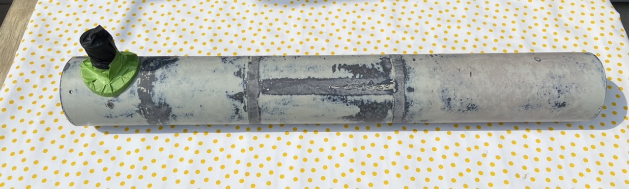

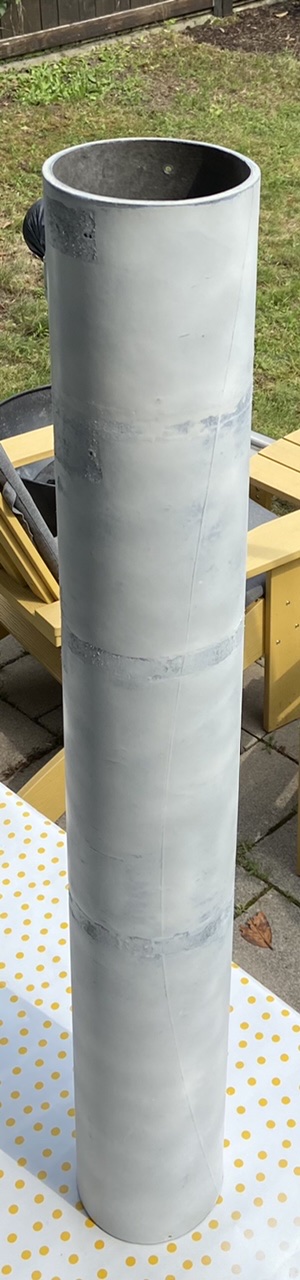

"Spiegelteleskop aus vorgefertigten Bauteilen" nannte KOSMOS ihren Newton Bausatz.
Es standen folgende Bauteile zur Verfügung:
Parabolspigel 110 mm , ca. 1100 mm Brennweite in zentrierbarer 2 teiliger Metallfassung
Fangspiegel 25/35 mit justierbarer Halterung
Hartpapiertubus 140 mm Außendurchmesser
Sucherfernrohr mit Lagerböcken
Okularauszug mit Zahn und Trieb
Staubschutzdeckel mit Verschlußring aus Alu
Dieser Bausatz wurden von KOSMOS-Lehrmittel zum Preis von 340,00 DM verkauft und war somit ca. 150 DM preiswerter als das fertige angebotene Teleskop
So konnte sich der handwerklich etwas geschickte Sternfreund sein Teleskop selbst zusammenbauen und einiges an Geld sparen.
Mein Teleskop stammt aus dem Jahr 1967, was die mitgelieferten Papiere des Erstbesitzers dokumentieren.

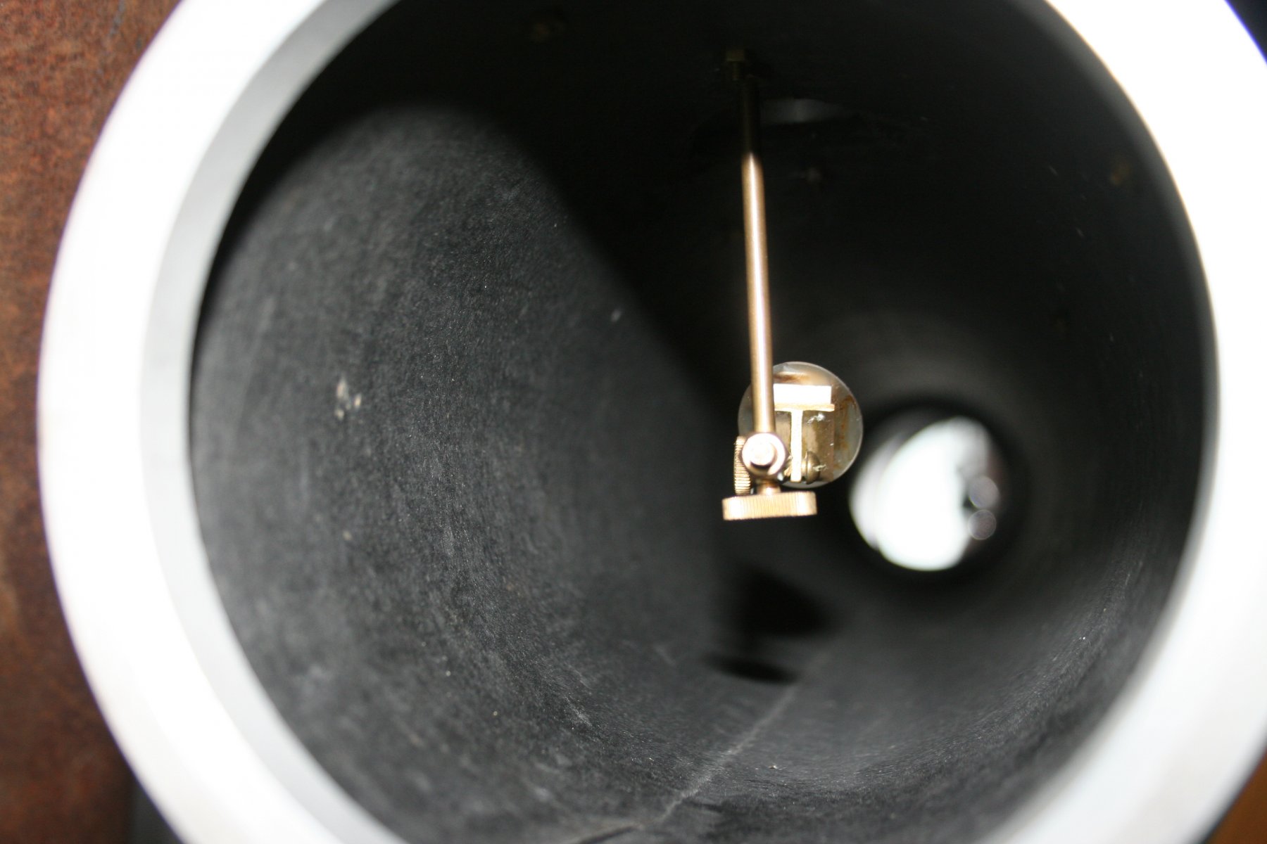

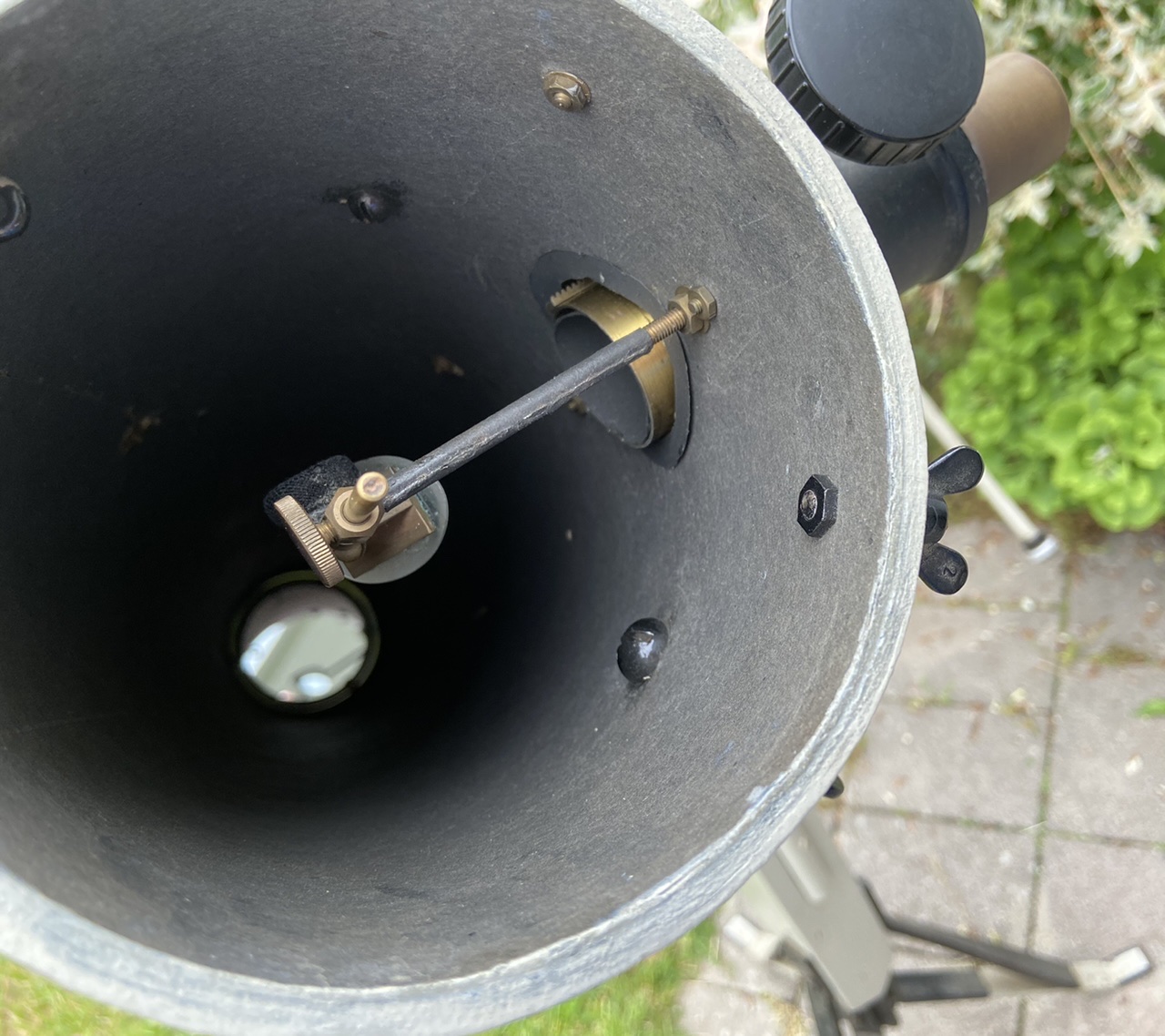

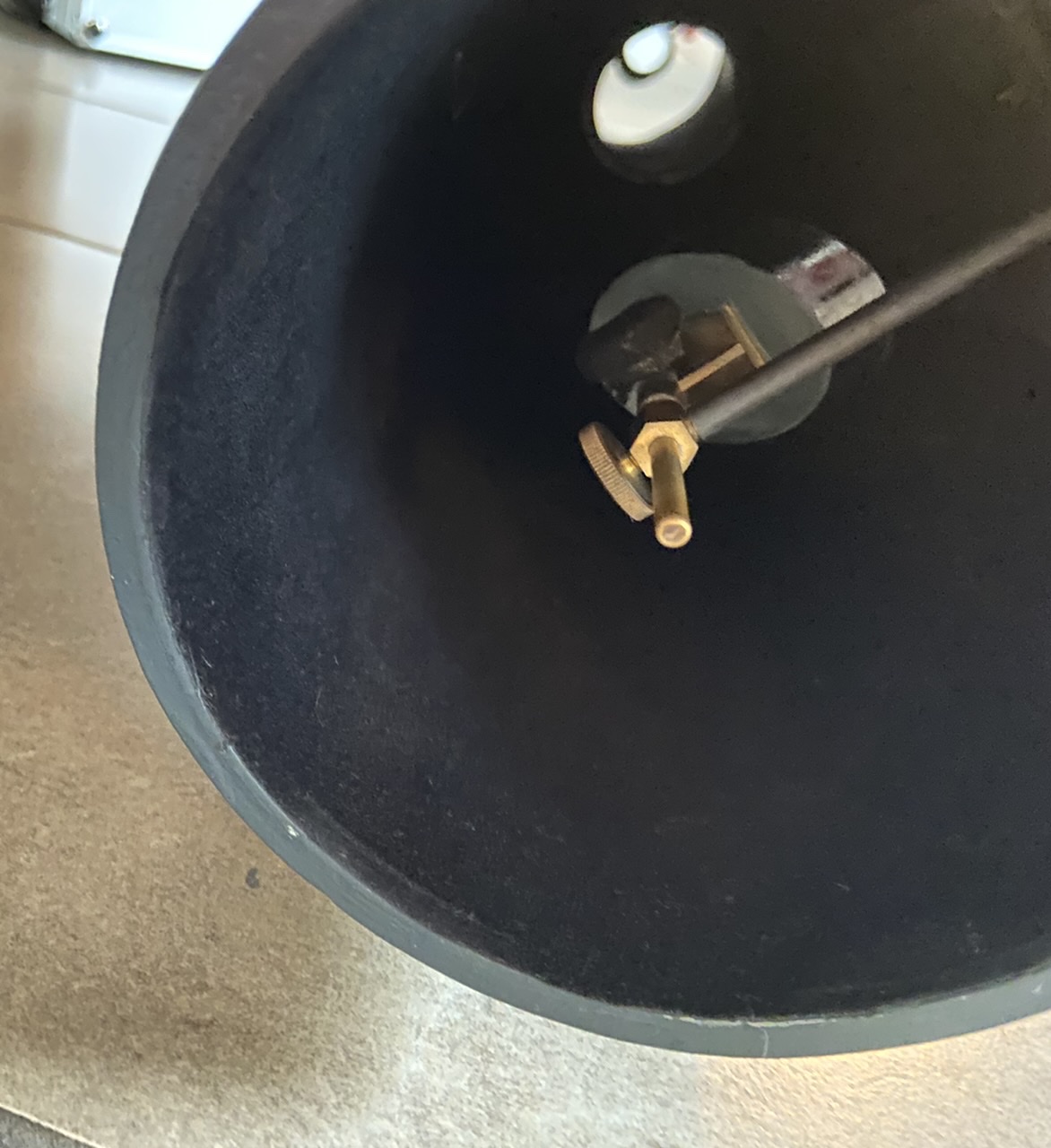

Die Funktion eines Newtons dürfte allgemein bekannt sein. Aus heutiger Sicht interessant ist jedoch meiner Meinung nach die Halterung des Fangspiegels.
Hier wurde nicht wie üblich eine 3 oder 4 armige Halterung gewählt. Der Fangspiegel hängt an e i n e r Gewindestange mit der man den kleinen Fangspiegel
wie gewünscht mit einer Rändelschraube genau in der Mitte des Rohres befestigen kann. Der Fangspiegel ist auf einer Halterung aufgebracht, die sich genau
auf 45 Grad einstellen lässt. Des weiteren kann man diese noch mit einer weiteren Gewindestange axial nach vorn und hinten bewegen.
Somit lässt sich der Fangspiegel in jede Positon bringen und damit das System genau justieren.
Ich gebe zu, dass diese Art der Fangspiegelhalterung zwar genial und sehr genau , jedoch gegenüber ungewollten Stößen evtl. etwas anfällig ist. Es muß ab
und zu etwas nachjustiert werde. Spätere Kosmos Newtons hatten diese Halterung nicht mehr, es wurden Spinnenhalterungen verbaut.

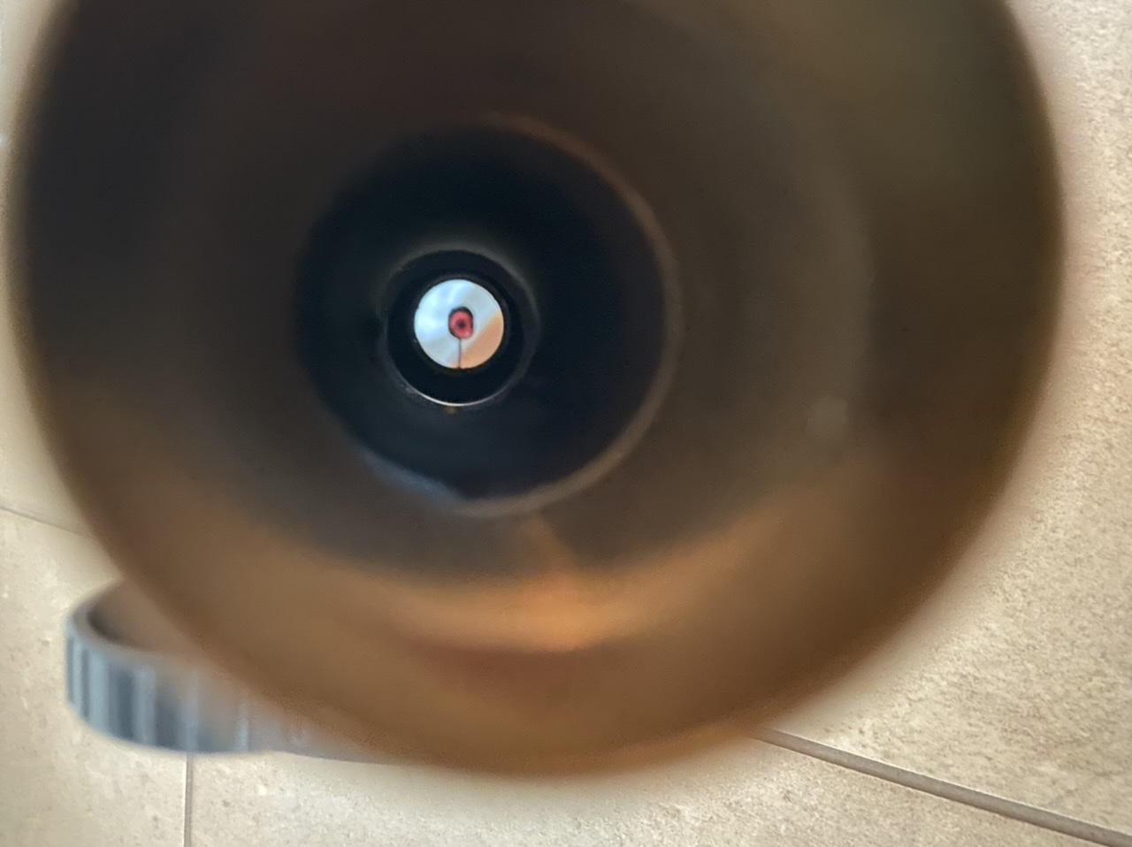

Der Hauptspiegel ist in einer 2 teiligen Metallfassung gelagert bei der sich die äußere Fassung mit dem Parabolspiegel durch Rändelschrauben einfach
ohne Hilfsmittel justieren lässt.
Anzumerken ist dass alle Spiegel noch den 1. Aluminiumbelag mit Quarzschutzschicht besitzen. Der Hauptspiegel wurde von mir lediglich gut gereinigt.
Der Hartpapiertubus erfüllt auch nach 54 Jahren noch seinen Zweck.
Zahlreiche Beobachtungen zeigen immer noch alles was man mit einem 4 Zoll Newton sehen kann.
