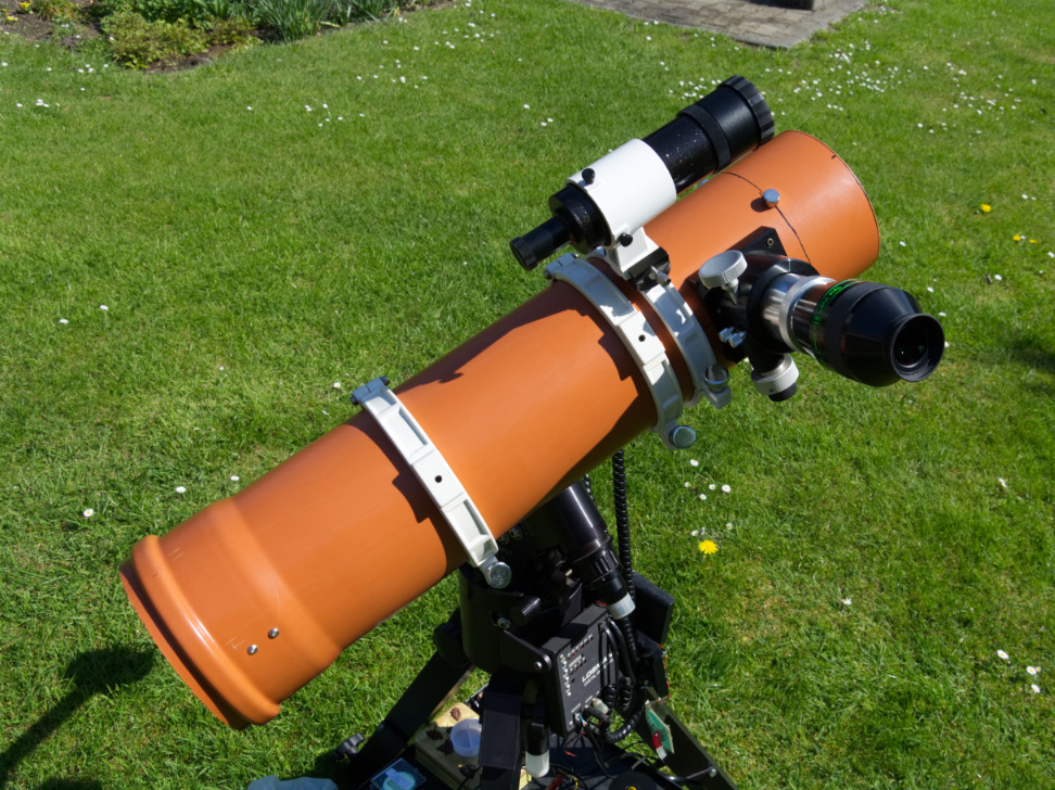

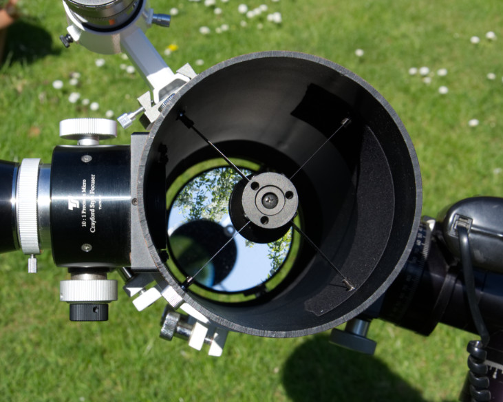

Sven_Wienstein
Mitglied
Hallo Zusammen,
ein funktionierender 130/650 Newton sieht so aus:
104164
104165
Volljustierbar, Tubuslänge vor dem OAZ, kein Turmbau-OAZ, Velours an der entscheidenden Stelle. Die meisten Teile sind übernommen aus einem Vixen R130Sf. Ist natürlich keine Kunst, sowas funktionierend zu bauen, wie man sieht selbst aus Standard-Baugruppen. Das bekommt halt der Markt nicht geregelt.
Clear Skies
Sven

Dann erfolgt der Test am Stern und ich werde hier noch ein paar Fotos reinstellen und berichten.
Bis auf die olle Unterlangscheibe habe ich alles in meinem Fundus! Die Investitionen halten sich also in Grenzen.
Das Tolle ist: Meine kleine Tochter hilft kräftig beim Optimieren mit, ohne zu wissen, dass es Ihr Teleskop werden soll. :)
Martin
