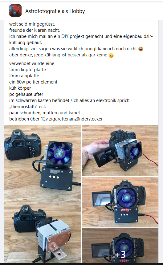

Hab auf FB Astronomie Forum eine Kühlung gesehn, selbst gebastelt! Bild Anhang!
Bloß bringt das was? ist ja nicht direkt auf dem Chip ,und der Lüfter wird auch fibrieren!

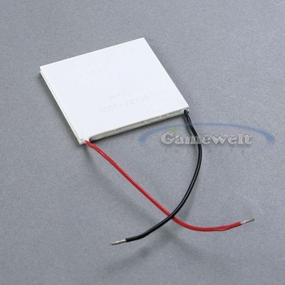

wenn man nur ein Peltier Element einsetzt und mit einer Reglung versieht?
da einfügen wo das Klappdysplay einrastet??? oder Quatsch?
Nein....
Die "Kälte" muss mglst verlustarm direkt zum Sensor.
Schon ein Blick auf die o.g. Teileliste zeigt ja, dass da nix mit einfach kleben ist.
Desweiteren ist und bleibt die Kühlung einer offenen DSLR/DSLM ein unsicheres Unterfangen betreffs Taubbildung auf dem Sensor. Die gekühlten Astro-CMOS-Kameras haben nicht umsonst eine isolierte Sensorkammer.
Dazu kommt beim DSLR-Umbau das resultierende Gewicht, die Stromaufnahme (Kühlung ist relativ ineffektiv) und durch den voluminösen Umbau die resultierende Windangriffsfläche.
Nicht umsonst sind gekühlte DSLRs eher Projekte ambitionierter Bastler. Die kommerziell erhältlichen Modelle haben wohl kaum Verbreitung gefunden.
Viele Grüße Ronald
hier ist alles beschrieben:
Gruß Markus
