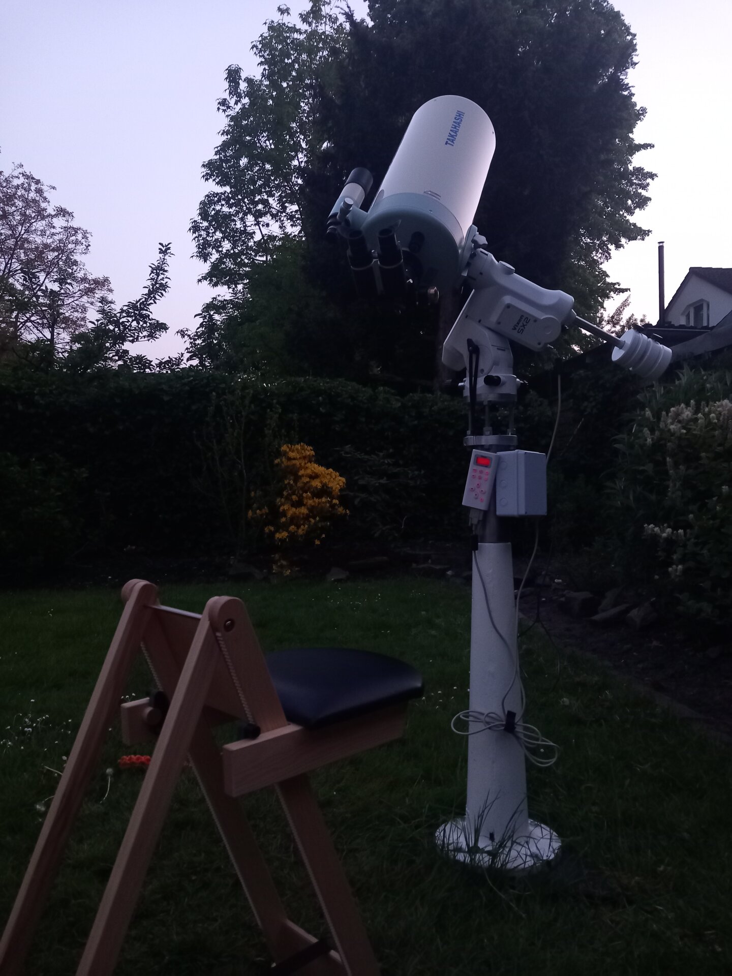

Vor drei Tagen konnte ich über den Marktplatz im Astronomie.de-Forum einen gebrauchten Takahashi Mewlon 210 mit Baader Steeltrack Okukarauszug erwerben. Vor der ersten Beobachtung habe ich das Gerät bei einem Sternenfreund auf einer optischen Bank sorgfältig justieren lassen – ein wichtiger Schritt, der sich beim Einsatz unter dem Sternenhimmel sofort bezahlt machte.
Gestern Abend konnte ich zusammen mit zwei Sternenfreunden vom Stammtisch meinen neuen Takahashi Mewlon 210 auf der Vixen SX2 erstmals unter dem Sternenhimmel testen. Nach etwa 1,5 Stunden Auskühlzeit starteten wir die Beobachtung bei gutmütigem Seeing und kaltem Wind.
Mit dabei waren ein APM 140 ED und ein Vixen VMC 200, sodass wir die Abbildungen der Geräte direkt vergleichen konnten. Kugelsternhaufen sollten den Beobachtungsschwerpunkt bilden. Besonders auffällig war, dass der Mewlon für einen Reflektor eine sehr feine Sternabbildung zeigte, was bei hoher Vergrößerung richtig Freude machte.
Beobachtet wurde mit Baader Morpheus Okularen, wobei bis zu einer Brennweite von 6,5 mm genutzt wurde.
Wir begannen mit dem Kugelsternhaufen M53 im Sternbild Coma Berenices, der sich schön in Einzelsterne auflöste. Auch M3 im Sternbild Jagdhunde zeigte eine eindrucksvolle Sternauflösung.
Anschließend nahmen wir den Doppelstern Izar (Epsilon Bootes) im Bootes ins Visier: Bei 372-facher Vergrößerung trennte der Mewlon die beiden Komponenten in feine, seeingbegrenzte Sternabbildungen, wobei die Farben – ein bläulicher und ein gelblicher Stern – deutlich zu erkennen waren.
Weiter ging es mit dem prächtigen Kugelsternhaufen M13 im Herkules, der trotz der Stadtbeleuchtung am Horizont beeindruckend viele Einzelsterne zeigte. M5 im Sternbild Schlange stand dem kaum nach und war ebenfalls ein Highlight des Abends.
Am APM 140 ED wurde zwischenzeitlich ein Binoansatz installiert, wodurch die Kugelsternhaufen ein wunderschön "räumliches" Seherlebnis boten – ein ganz besonderer Eindruck.
Zum Abschluss richteten wir unsere Teleskope auf den Ringnebel M57 in der Leier. Dort probierten wir sowohl den Baader OIII-Filter als auch den Lumicon Deep Sky Filter aus. Ästhetisch gefiel uns jedoch der Anblick ohne Filter am besten – der Ringnebel zeigte sich klar und natürlich.
Gegen 00:30 Uhr haben wir drei dann zufrieden abgebaut.
Der Abend bestätigte mir: Das Mewlon 210 ist ein hervorragendes Instrument – gerade auch im direkten Vergleich zu anderen hochwertigen Geräten.

Für die visuelle Beobachtung ist die SX2 absolut ausreichend, benötigt dann das 1,9kg zusammen mit dem 2,8 kg Gegengewicht. Auf der Säule montiert wackelt da nichts. Fotografisch sieht das bei 2400mm Brennweiten sicherlich anders aus. Für das Berlebach habe ich mir sicherheitshalber eine zweite Klemmung für die drei Auszugbeine bestellt...

Ich hatte in den letzten drei Nächten Gelegenheit, den Mond intensiv zu beobachten , die Bedingungen waren mäßig, das Seeing wechselhaft, aber nutzbar. Ich konnte dabei auch gezielt auf die Frage nach dem Kontrast achten. Kurz gesagt: in der Bildmitte liefert das Mewlon 210 erwartbar einen sehr hohen Flächenkontrast. Feine Helligkeitsabstufungen in den Maria, Übergänge zwischen Hochland und Tiefebenen sowie Strukturen in den Schattenbereichen lassen sich sehr gut differenzieren. Auch zarte Graustufen in den Halbschatten oder leicht unterschiedliche Lavaböden waren visuell klar erkennbar – das spricht nach meiner Einschätzung für eine hohe Kontrastleistung (auf der optischen Achse).
Ich habe visuell mit einem Everbrite Zenitspiegel und Baader Morpheus bis ca. 193x vergrößert, mit Binokularansatz und Baader BBHS Amici Prisma / Classic Orthos auch bis 228x. Trotz des nicht ganz stabilen Seeings zeigte sich das Bildzentrum für Momente scharf und sehr detailreich. Im Vergleich zu einem Refraktor wirkt das Bild im Mewlon allerdings insgesamt etwas unruhiger oder „schwimmender“, was bei wechselhaftem Seeing noch mehr auffällt. Dennoch: die Detailtiefe im Zentrum war beachtlich. Außerhalb der Bildmitte zeigt sich eine zunehmende leichte Unschärfe, vermutlich durch die Koma, das war für die rein visuelle Nutzung aber nicht störend und so hatte ich die Abbildung eines Cassegrain ohne Korrektor auch erwartet. Die Orthos wirkten am Bino sicherlich ebenfalls auf diesen Bildeindruck mit ein.
Neben dem Mond habe ich ein weiteres Mal mehrere Kugelsternhaufen aus dem Stadtgarten heraus beobachtet. Der Himmelshintergrund war allerdings gegen 23 Uhr noch deutlich aufgehellt, dazu die städtische Lichtverschmutzung, was die ästhetische Wirkung der Objekte spürbar eingeschränkt hat. Die Auflösung im Zentrum der Haufen war dennoch gut zu erkennen, die Gesamtwirkung blieb aber aufgrund des hellen Himmels begrenzt.
Zuletzt habe ich testweise den Fokussierknopf zur Hauptspiegelverstellung genutzt, wobei sich ein Spiegelschifting im, für mich bei diesen Vergrößerungen nicht störendem Rahmen, zeigte. Allerdings ist der Fokussierknopf von Takahashi eher stramm angelegt und trotz Säule und Vixen SX2 zitterte der Bildausschnitt, so dass es etwas dauert bis die Fokuslage sicher getroffen war. Beim Kauf des Mewlon hatte ich aus Kostengünden noch versucht das Gerät ohne den Baader Steeltrack Okularauszug zu erwerben, da das Gerät vom Vorbesitzer mit Motorfokus fotografisch genutzt wurde. Nun bin ich rückblickend doch froh den Okularauszug zu haben, denn die butterweiche Fokussierung mit Mikrountersetzung bei gleichzeitig bombenfestem Halt des Zubehörs macht da doch wesentlich mehr Spaß!

Hier vielleicht ein Tipp, ich würde eine Taukappe mit einem schräg gestellten Lüfter bauen, welcher dann in das Mewlon bläst.
So ähnlich wie hier zu sehen:
Auch würde ich das Mewlon mal mit "Climapor Dämmtapete Graphit alukaschiert" isolieren.
Temperaturgleichgewicht ist meist nicht zu erreichen und somit eine Illusion, vor allem bei größeren Öffnungen.
Ein nackter Blechtubus erzeugt quasi immer Tubusseeing und durch die offene Bauweise kann Kaltluft direkt auf den warmen Hauptspiegel fallen, was ebenfalls zu wabernder Luft im Sterntest führt.
Die größeren Mewlon 250 u. 300 haben z.B. Lüfter verbaut.
Der Vergleich zum "Athmosphärischen Seeing" mit dem Refraktor kann auch an der Öffnung hinken, da der kleinere Refraktor das Seeing naturgemäß auch weniger auflöst.
Im gleich großen Refraktor kann das nach der Temperaturanpassung auch anders aussehen.
LG
Hallo @Quanten
Vielen Dank für deinen Hinweis.
Tatsächlich wollte ich mich diese Woche an das Basteln einer Taukappe/Streulichtkappe setzen. Climapor hatte ich dafür noch nicht bedacht, werde ich mir im Baumarkt mal anschauen. Zwei Lüfter habe ich hier ebenfalls, einen habe ich mit einem 3D Drucker so adaptiert, dass er vor der Beobachtung über den OAZ Luft von hinten einbläst, den habe ich aber dann tatsächlich noch nicht benutzt. Der andere Lüfter ist noch funktionslos, die Idee einer belüfteten Taukappe werde ich mal Ausprobieren.
