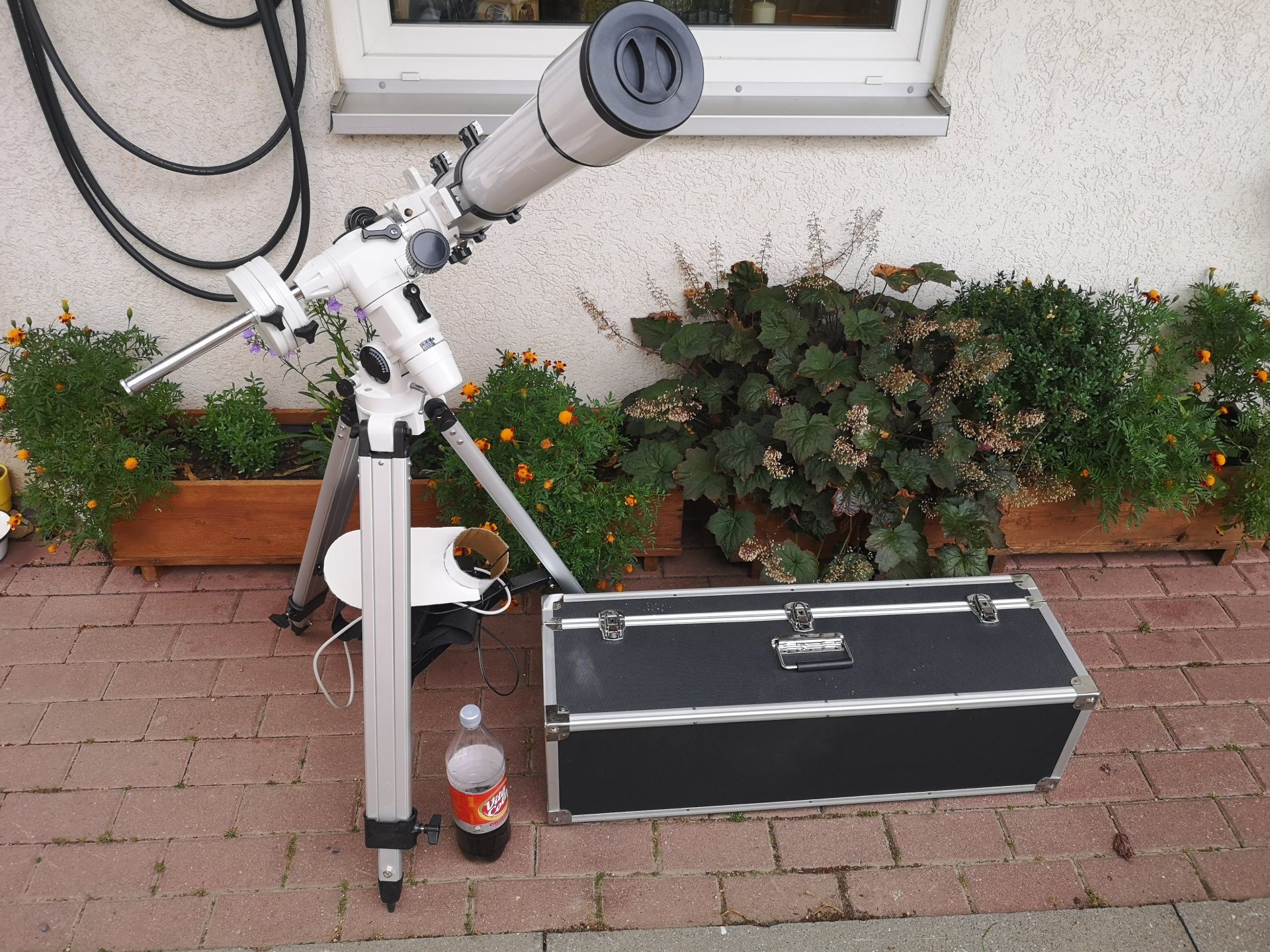

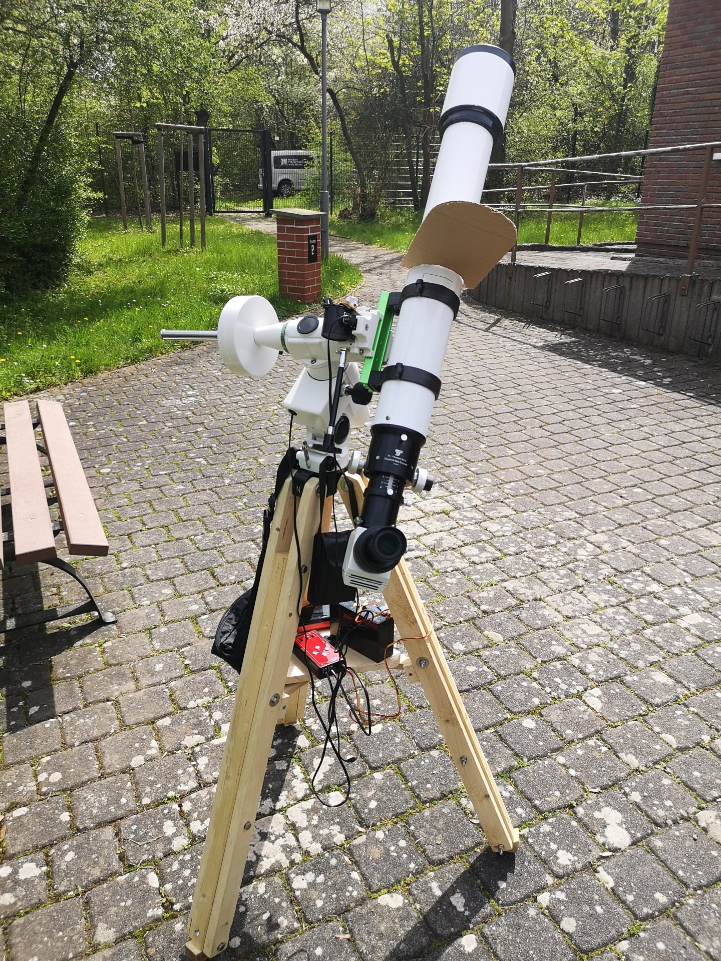

(Symbolbild)
(Foto vom Tag, nur die "halbe Wahrheit" ist zu sehen)

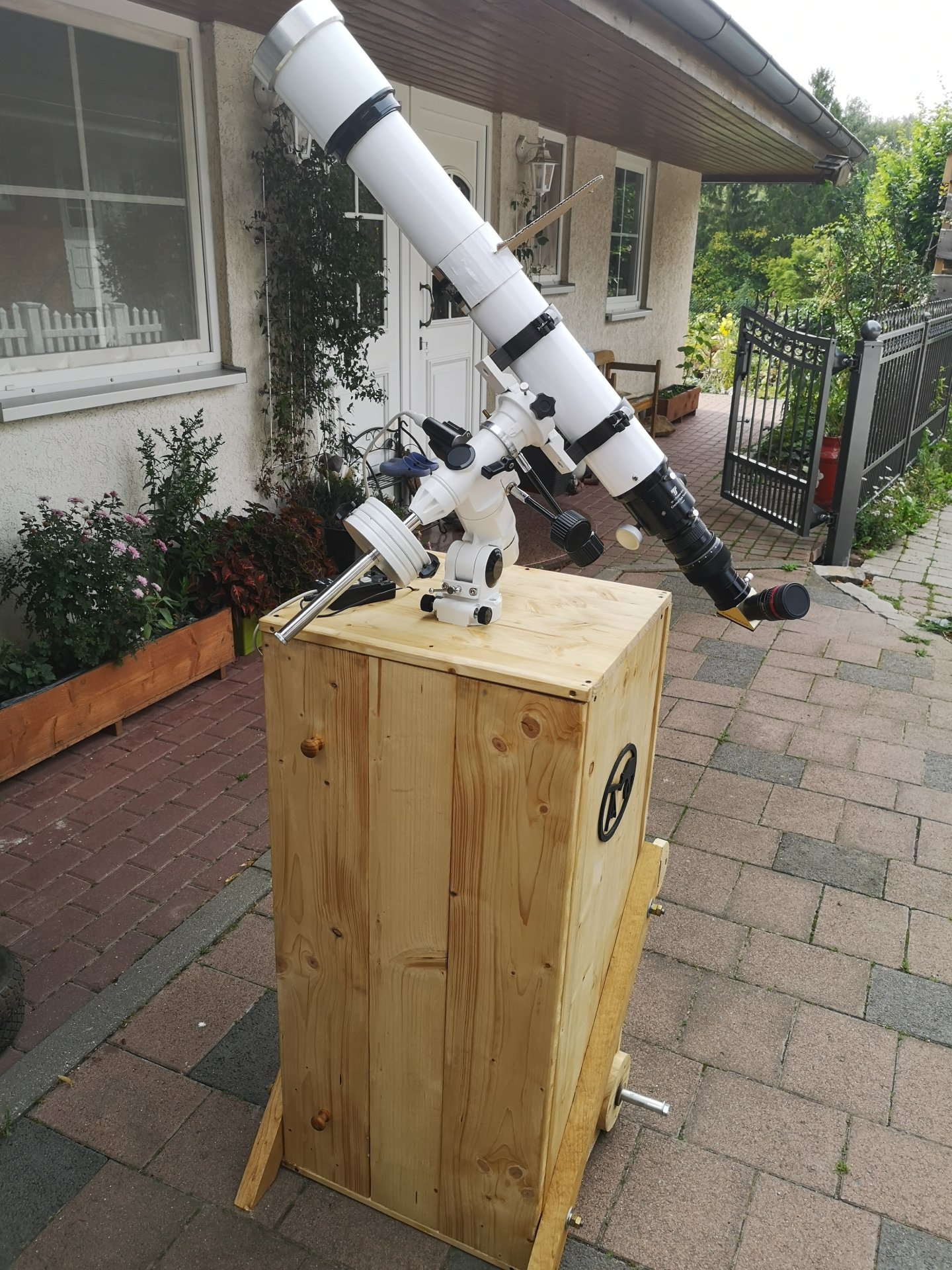

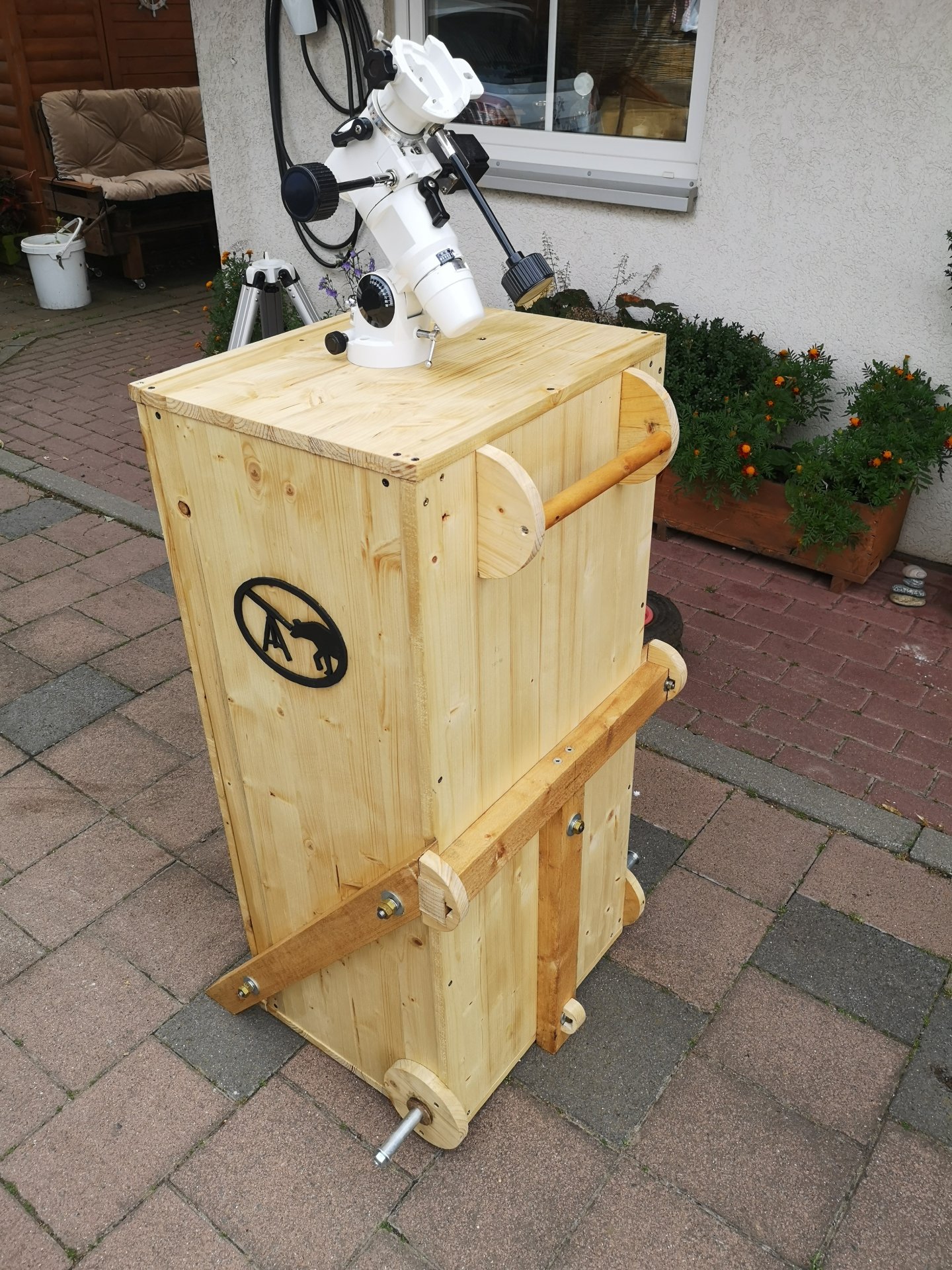

Ein paar Monate, Ideen und Entwürfe auf Papier später steht es nun da, seht selbst ?
(mein Profilbild jetzt als Logo ?)

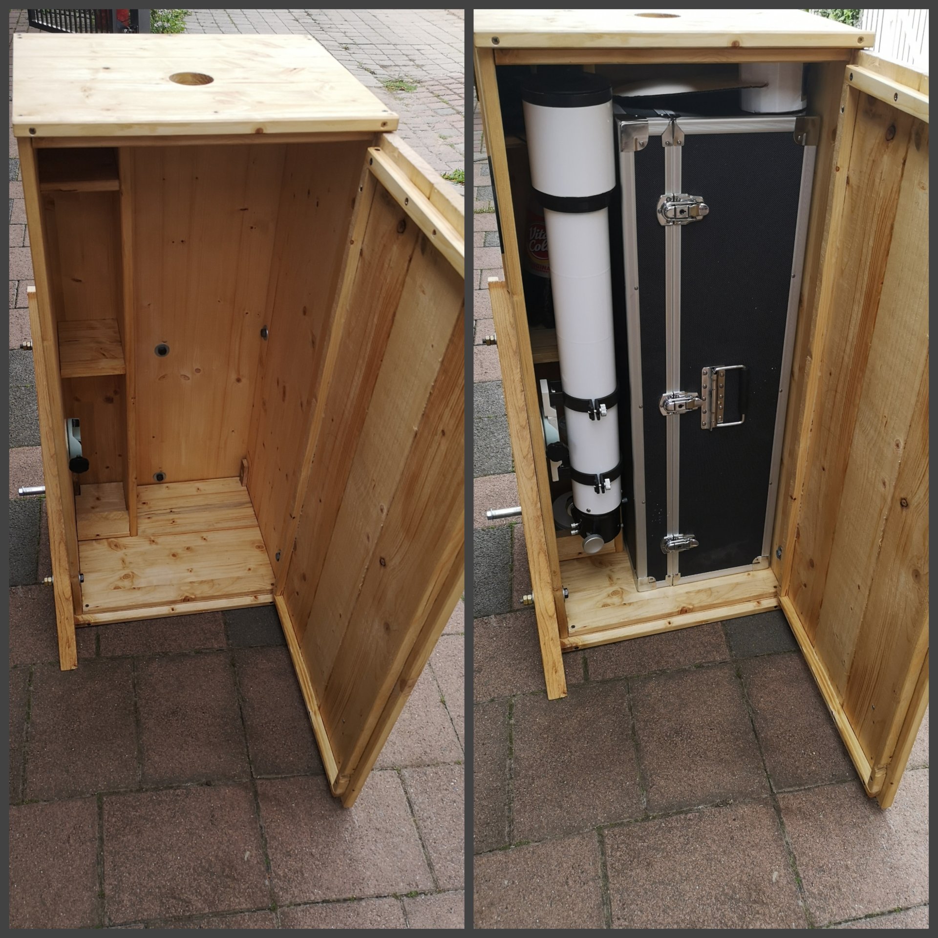

Wie man sieht passt von Kleinteilen bis zum großen Sonnenkoffer alles hinein, die Montierung oben drauf.

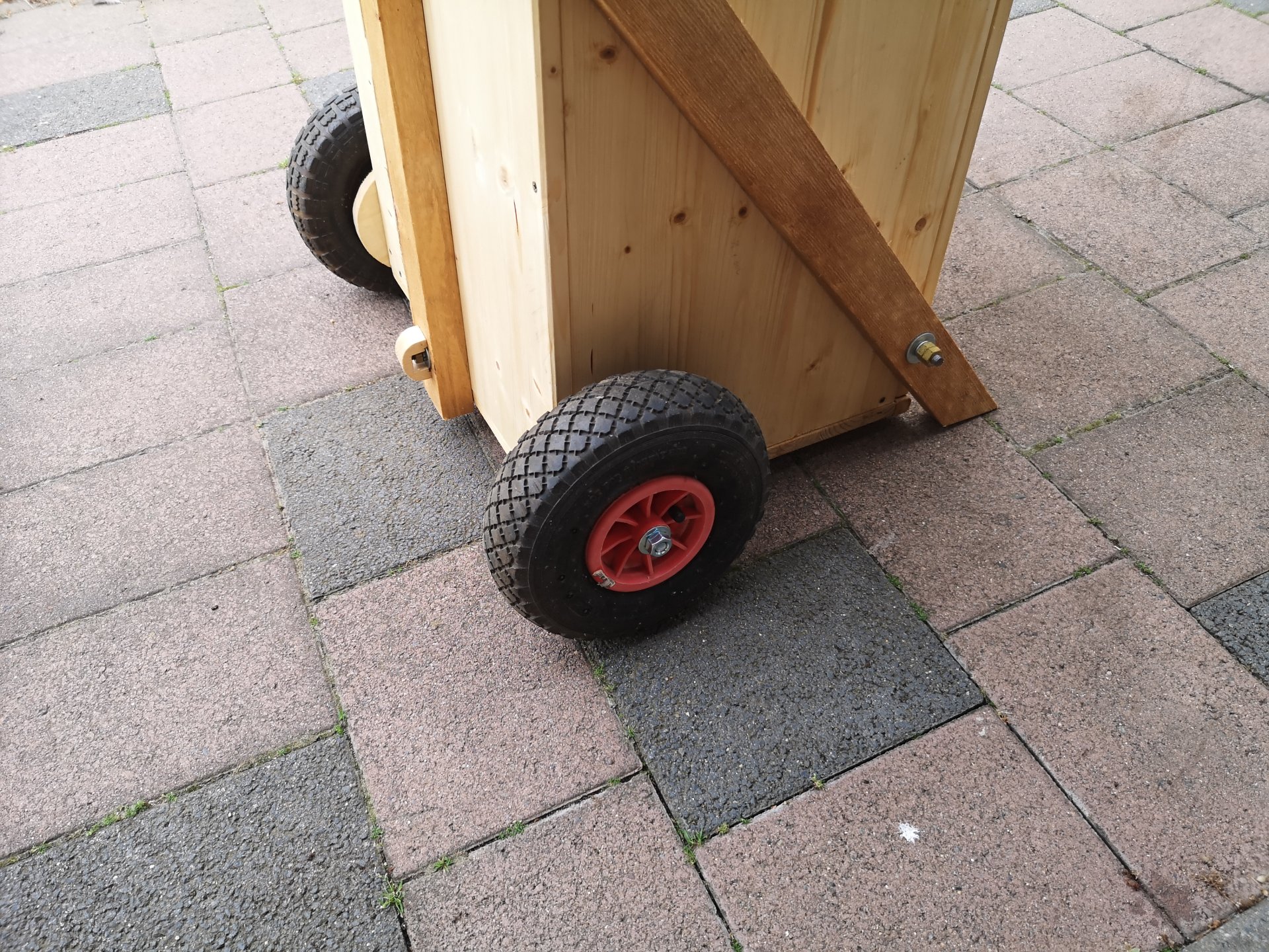

Räder ab und dran schrauben geht selbst vollbeladen recht unkompliziert.
Von der Stabilität her kann man vermutlich nen ganzen Panzer montieren, zumindest solange die Tür als stabilisierendes Element zu ist ?

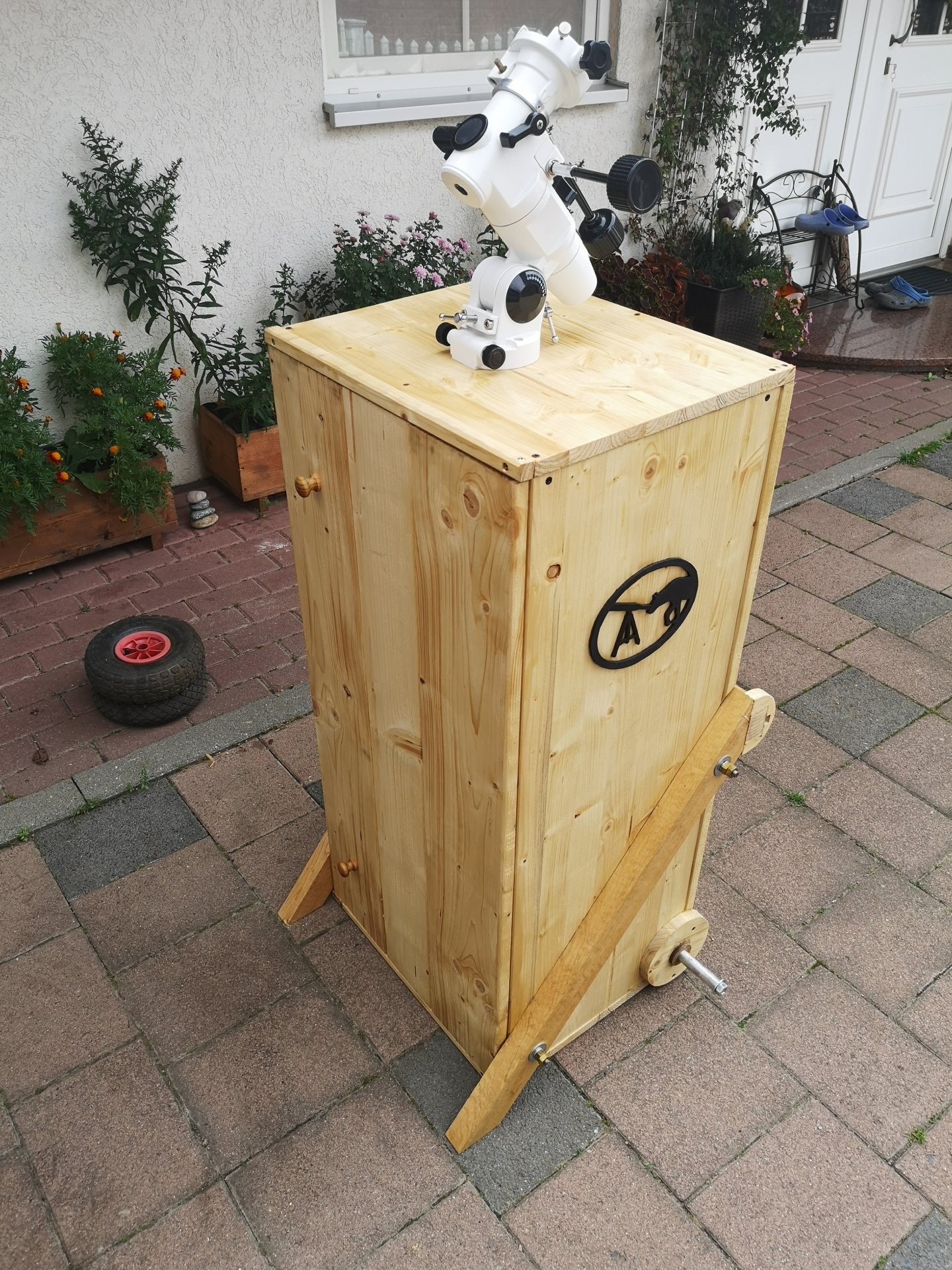

Ganz fertig ist es jedoch noch nicht, rückseitig kommt noch eine Halterung für die Räder und vorderseitig eine Halterung für den Stuhl.
Eine 10cm hohe Säule sollte die Engstelle um die Mittagszeit entschärfen, da ist sowieso das Okular so Tief das selbst im sitzen beobachten schon unbequem wird.
Im Koffer selbst ist hinter dem Teleskop noch ein Regal mit viel Platz, da passt dann unter anderem die Kleine Holzsäule, Stromversorgung, Verpflegung und Co rein.
Alles in allem also ein gelungenes Projekt, jetzt steht nur noch aus ob's denn in den VW Scirocco passt ?
Leer lässt es sich jedenfalls noch allein herumtragen, aber bei einem Treffen ist man ja nicht allein, das ist ja der Sinn eines Treffens, also Schachtel ins Auto, Zeug daneben Sichern, Schachtel raus, Zeug Einladen, Räder dran und ab geht's.
Und Falls es doch mal zum nächtlichen Beobachten genutzt werden soll, das Regal ist nur geklippt.
Also alles raus Okularkoffer und größeres Gerät z.B. C8 rein, EQ5 oben drauf und los geht's, also für alle Zwecke gewappnet ?

Hallo Florian,
als Kurzlösung mag das ja gehen, hat aber auch einige Nachteile. Nur mal erwähnt sei, daß der Schwenkbereich der Montierung mit Teleskop eingeschränkt ist und auch die genaue Ausrichtung polwärts ist bei vier Ecken der Kiste etwas schwieriger.
Trotzdem eine hübsche Kiste mit Mehrfachnutzen!
Dietrich
Ich find man muss da den Anwendungszweck im Auge behalten.
Der eingeschränkte Schwenkbereich ist für ein reines Sonnenteleskop bei weitem nicht so problematisch als wenn man Deep Sky machen wollte. Wenn die erwähnte kurzsäule noch kommt hat sich das dann aber auch erledigt.
Was die Polausrichtung betrifft, ist das bei rein visueller Anwendung vollkommen unkritisch.
Grob Kompassnord, Polhöhe auf 52° und die Kiste nach Augenmaß waagrecht aufstellen reicht da völlig.
Wenn man dann alle viertelstunde mal nachzentrieren muss, so what.
Ich find das Teil mega.
LG
Olli
Hi Florian,
das Grundkonzept finde ich sehr gut. Ich würde dann mit einer Säulenerhöhung arbeiten, damit du auch definitiv in den Zenith kommen kannst.
Ich könnte mir so eine Konstruktion auch gut für mich für einen Fahrradanhänger vorstellen. Danke für deinen Bericht. LG & CS

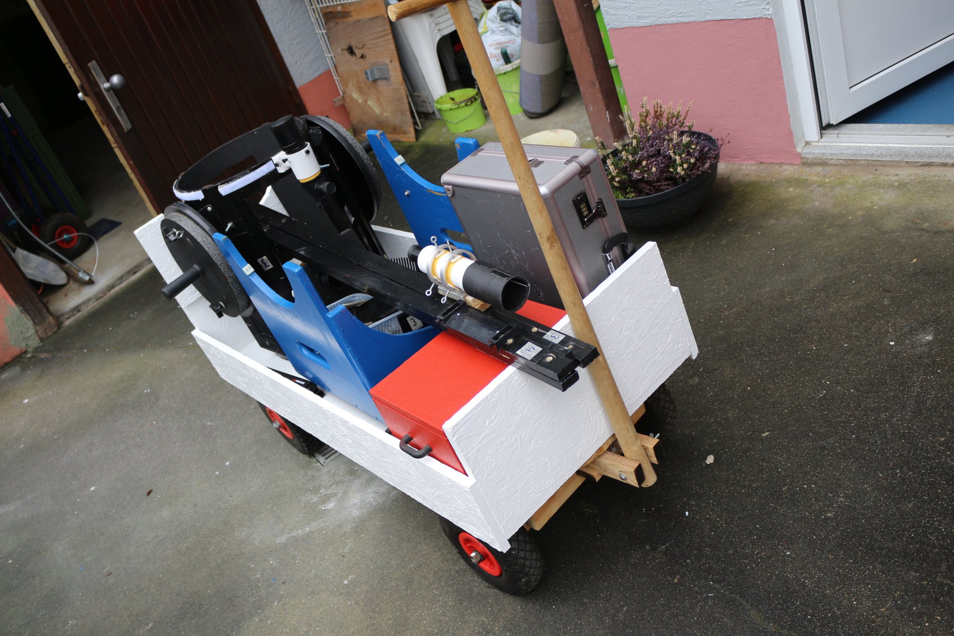

Hallo Florian
Dein Teleskop Transport Kofferwagen, erinnert an meinen Teleskop Bollerwagen.
Manfred

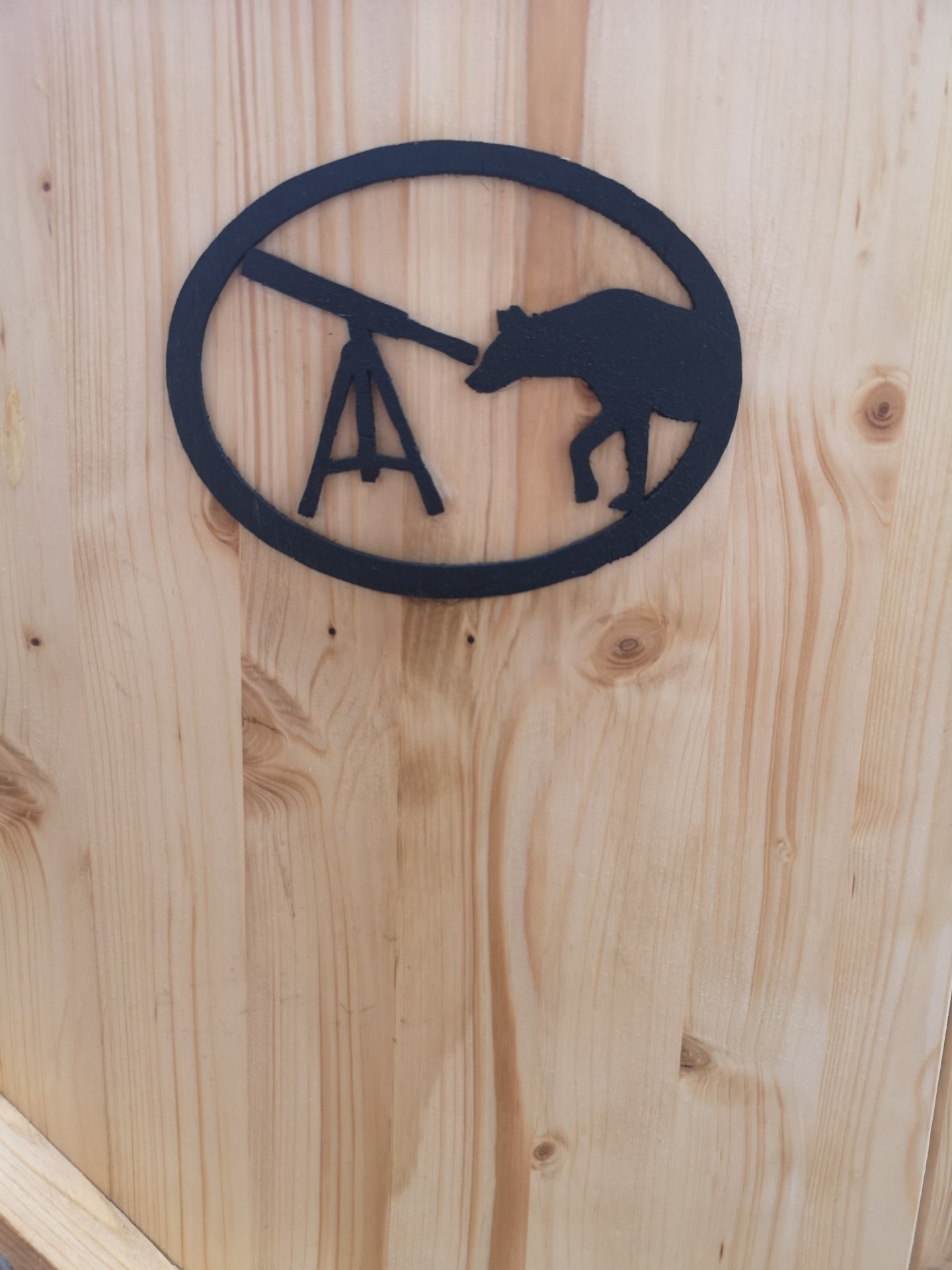

Am besten gefällt mir die Hyäne hinter dem Refraktor.

Ich weiß grad nicht ob ich das schon geschrieben habe, jedoch plane ich einen aufbockmechanismus um leichter die Räder montieren zu können, quasi integrierter Wagenheber.

Hey ihr Zugtiere,
Um die Räder an und abzubauen einfach etwas nach vorne kippen. Müsste dann halt eine Rausfallsucherung oder eine Tür mit eingeplant werden. Geschlossene Liste finde ich da viel besser. Kann man zu Hause auch einfach schneller abstellen. LG & CS
