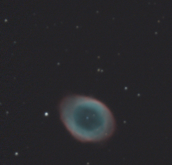

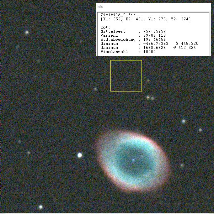

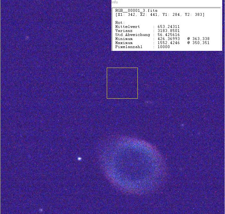

wie ich lese, werden hier weiter Annahmen getroffen.... Dann lasse ich einmal Bilder sprechen, und daraus lassen sich ziemlich relativ genau das Rauschen "errechnen", insgesamt ein Plädoyer für Kurzbelichtungen ;-)
1 x 1 s
Link zur Grafik: http://pixlimit.com/test/rgb1s2.jpg
16 x 1 s
Link zur Grafik: http://pixlimit.com/test/rgb16s2.jpg
240 x 1 s
Link zur Grafik: http://pixlimit.com/test/rgb240s2.jpg
die Aufnahme war eine Testaufnahme und ist ungeschärft, ein RAW nach dem debayern, beliebige Aufnahmesequenz, ohne Guiding, C11 bei f/10 (2800 mm Brennweite) auf Skywatcher NEQ6, Vorgarten
peter
