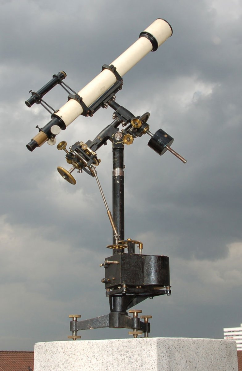

Wecker-Refraktor-DSC_5139.jpgFür alle, die's interesseirt: So sieht eine historische kleine Montierung mit Uhrwerksantrieb und 60/680-Refraktor aus – der Kasten unten am Stativ treibt eine Stange an, die mit der RA-Achse oben gekoppelt ist. Die Montierung ist von Butenschön – und nein, das Gerät ist nicht zu verkaufen ;)

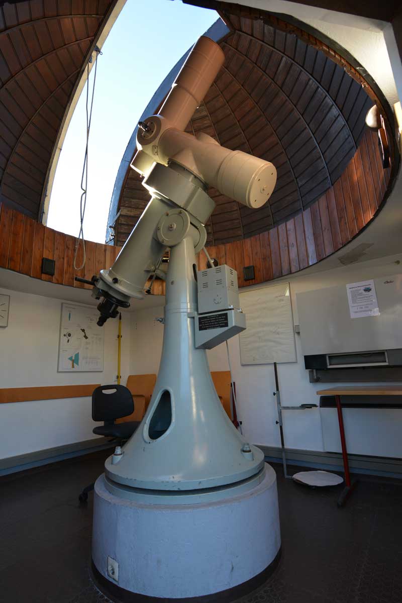

Coude-DSC_2635.jpgIm Verein haben wir einen 150/2250 f/15 Refraktor als Coudé – wiegt mit Montierung eine Dreivierteltonne, hat aber einige Jahrzehnte Schulbetrieb überlebt;)
Das Übersichtsokular ist ein 70mm-Okular mit Lichtenknecker System 64 Anschluss, das an so einem schnellen System auch schon eine katastrophale Randabbildung hat. An f/28 funktioniert es – das wäre dann am 125/3500 f/28 Schiefspiegler. So einer steht bei mir – mächtiges Teil, schwer mit entsprechender Montierung, macht Spaß – aber wenn ich was in der Größenordnung kaufen wollte, würde ich zu einem C6 mit Goto greifen, das auch nicht wirklich weniger zeigt, aber deutlich transportabler und vielseitiger ist.
