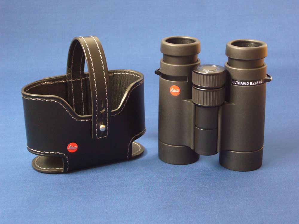

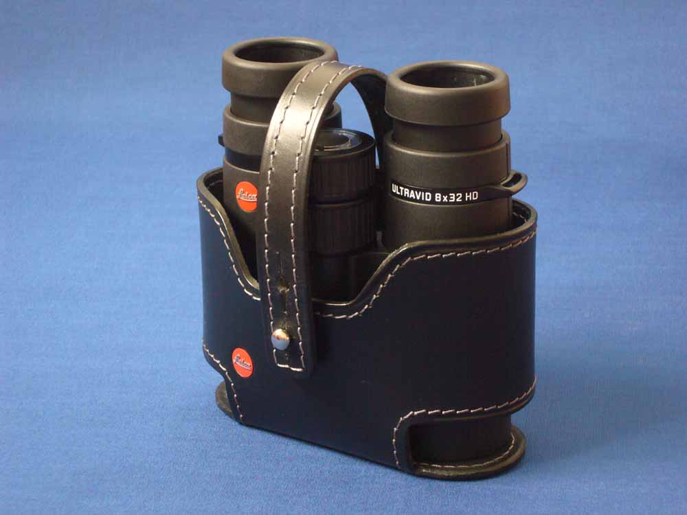

Eventuell ist das mitgelieferte Zubehör auch von interesse.
Achte darauf, dass die Zubehörtasche eine Gürtelschlaufe hat.
Die Leica Ausstattung hat diese seinerzeit nicht gehabt, auch hatte sie einen fummeligen Verschluss. Die Zeisstasche ist an sich die beste Lösung von beiden, aber auch hier gilt-Geschmackssache. Ich lobe die sorglos Pakete von Swaro, Geschmackssache.
Für das Leica bekommt man aber auch noch bei einigen Händlern ein Holster, den Leica aus dem Programm genommen hat. Bei langen Spaziergängen hat man das Glas am "Mann/Frau", einen schnellen Zugriff und erhöhte Einsatzbereitschaft. Man muss das Glas also nicht ständig am Hals tragen, was auch ab und nervig sein kann. Diesen Holster gibt es auch noch für das 42er Modell. In Berlin gibt es einen lederverarbeitenden Betrieb, der solche Holster für jedes Glas anfertigt-seine Verarbeitung ist vom feinsten.
