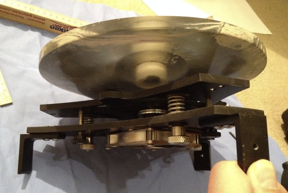

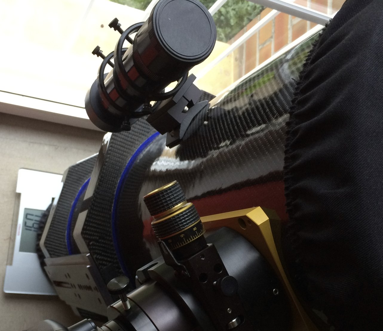

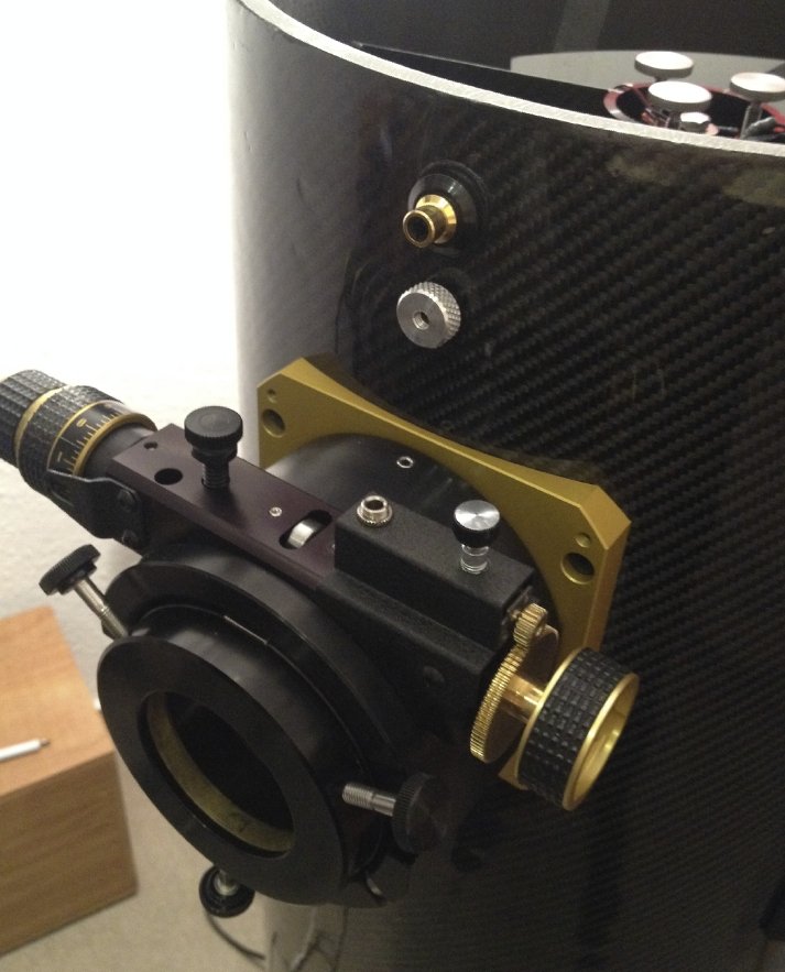

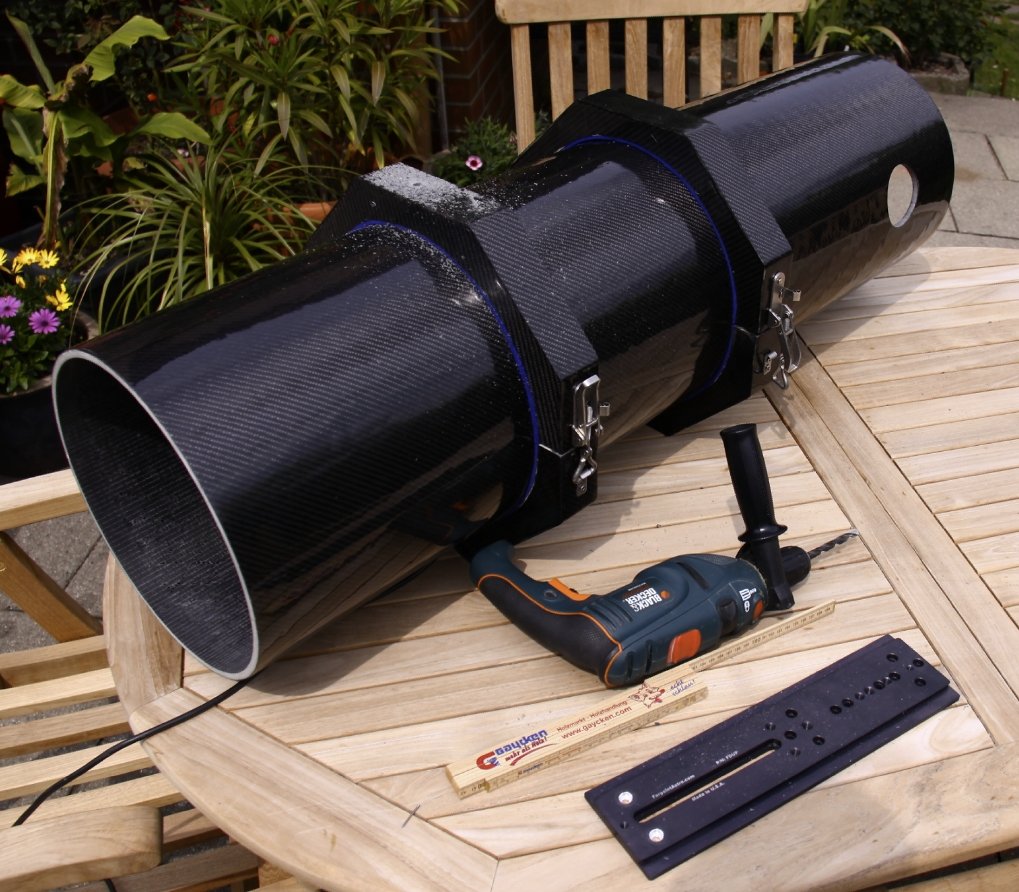

also ich habe mir einen 10" in möglichst leicht aber stabil für Astrofotografie gebaut:
- Volltubus aus Karbon
- Schellen aus Karbon
- Konischer 10" f/4.5 Spiegel und dazu passende Leichtbau-Spiegelhalterung mit Zentralschraube
- 3 Zoll JMI motorisierter OAZ (der ist nicht leicht, aber stabil und fototauglich)
- Karbon Fangspiegelhalterung (der Fangspiegel selber von Antares ist mit 88mm aber nichts "leichtbauendes").
Ich komme damit, inkl. Sucher (oder OAZ von ZWO) und der alten Canon (die nutze ich heute nicht mehr) auf 16kg.
Eventuell kann man noch ein 1kg sparen mit anderem Auszug und durch die leichteren Kameras von ZWO die ich heute nutze.
Aber 12kg für 12" sehe ich nicht, ohne auf Gitterrohrbauweise auszuweichen.
Für DIY: kann man machen, muss man aber wollen!
Viel Erfolg!
