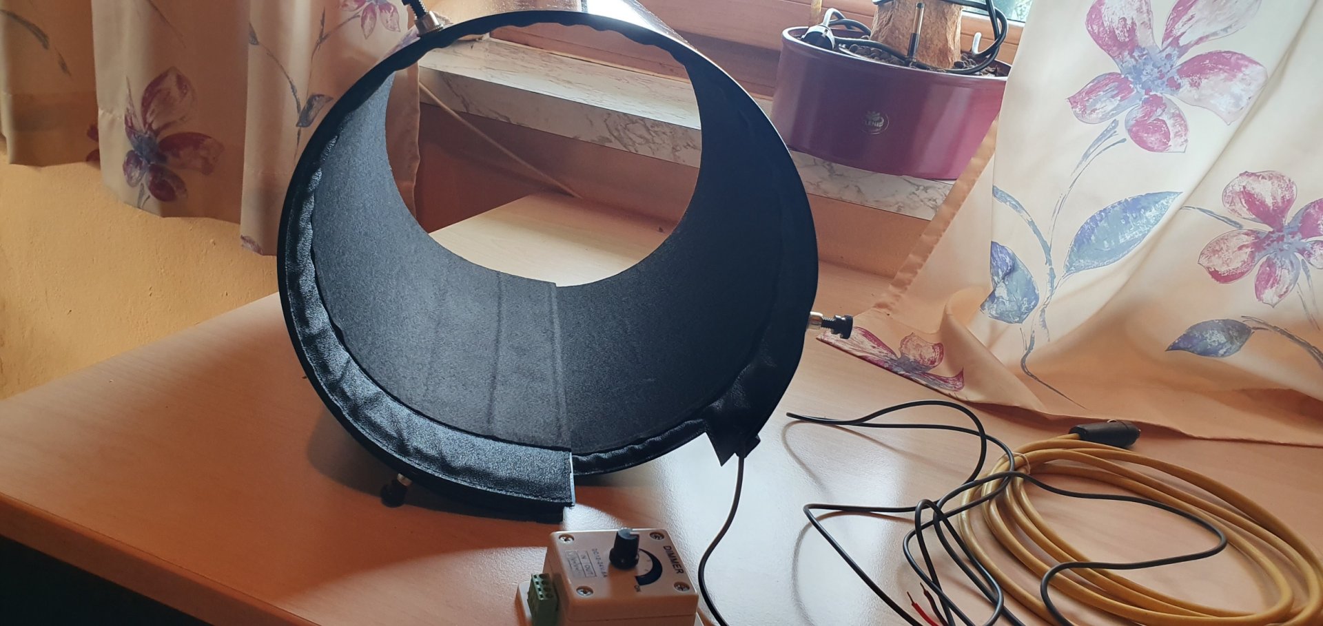

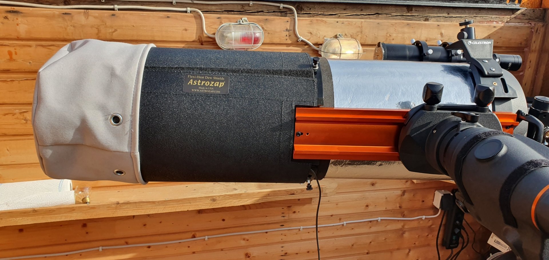

Ich hab den Regler weggelassen,hab an meinem 9Zoll SC eine Manschette und ein Netzeil mit 12V und 1,3A
ist aber etwas zu wenig werd mir eins kaufen mit 3A.
beschlagen tut aber nichts mehr...auch nicht mit 1,3A
