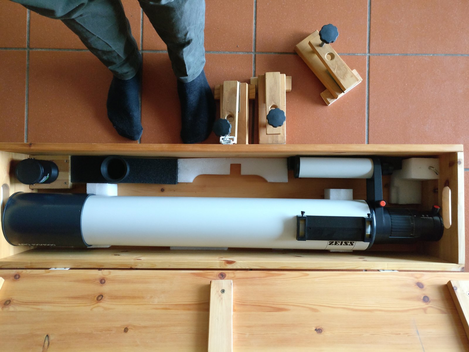

mein Vater hat noch ein Zeiss APQ 100/1000 zuhause rumstehen, welches ich gerne aufrüsten möchte. Leider gibt es hier am Teleskop kaum Möglichkeiten ein Leitrohr zu befestigen. Das kleine Sucher-Fernrohr hat ein fest angebautes Okular und kann wohl nicht als Guidscope genutzt werden. Rohrschellen in dieser Größe (5" bzw 125mm) sind leider sehr schwer zu finden.
Habt ihr eine schöne Lösung, wie man ein Guidskope das z.B. auf einer Schwalbenschwanz-Führung sitzt elegant und sicher mit dem Teleskop verbindet?
Im Anhang noch ein paar Bilder vom Rohr.

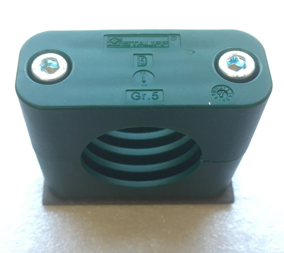

Es gibt bei uns auch Rohrschellen aus Plastik die halten auch bombenfest, die haben dann eine gerade Auflage wo dann wiederum der Halter darauf könnte. Nur, wenn du da nicht durch Zufall auch ran kommst, wüsste ich nicht woher man das sonnst noch beziehen kann gerade 100er ist nicht haushaltsüblich.
Das Bild ist nur symbolisch wir benutzen Festo als Hersteller.
Mit Handwerksgeschick vielleicht auch aus Holz zu fertigen mit Gummi innen als rutsch Sicherung.
Link zur Grafik: https://i.ebayimg.com/images/g/aUQAAOSwK7pamUHD/s-l1600.jpg

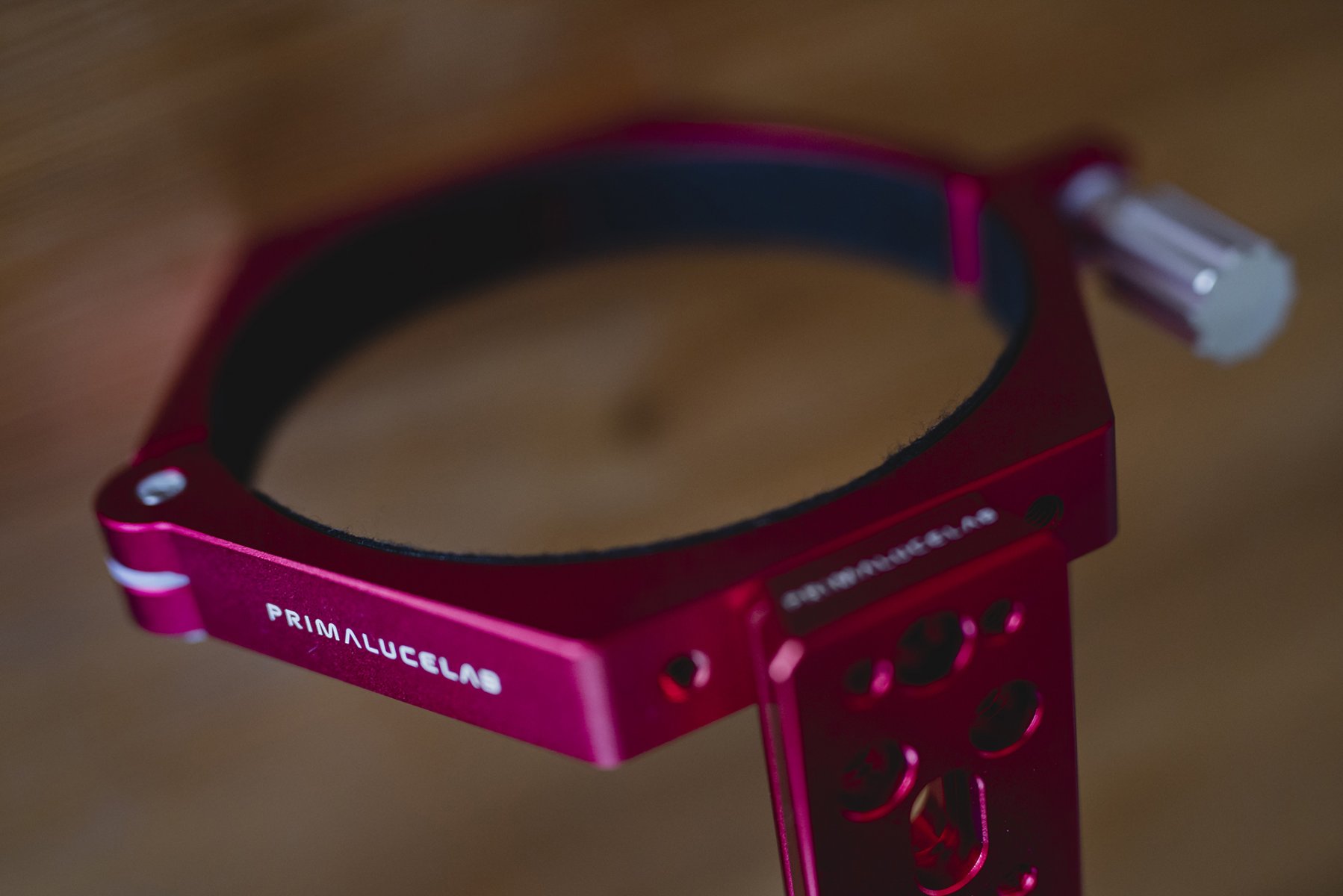

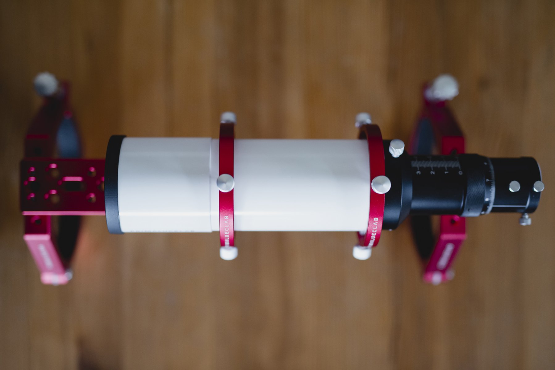

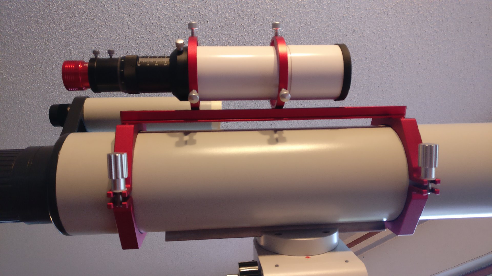

das Thema hat sich nun erledigt ;) Habe tatsächlich noch ein paar schicke 125er Schellen von PrimaLucaLab gefunden. Passen perfekt und tragen gleichzeitig noch ein kleines Leitrohr.
Guiding funktioniert nun auch nach einer kleinen Modifikation und einem selbstgebastelten Kabel.
Danke nochmal an alle für den Input!
Einen Guten Start ins neue Jahr und Clear Skies!
Flo
