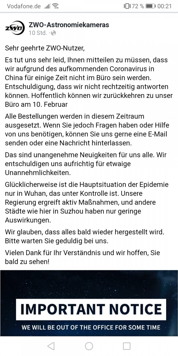

Wird wohl auf längere Zeit nix werden mit der ASI2600 aus China ( siehe Anhang ).
Hallo Leute, auch ich habe ein entsprechendes Mail von ZWO bekommen. Wir werden uns aber aktiv an alle Kunden wenden, die bei uns ein ZWO Produkt bestellt haben. Sobald wir aktuelle Infos haben, machen wir auch entsprechende Aussendungen.

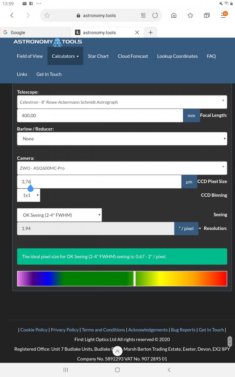

wie sieht das mit dem Backfocus der 2600mc aus? Ist der 17,5mm? Überlege die Kamera mit einem RASA 8" und dem UFC bzw. FCCT von Baader zu kaufen. Ist das eine gute Kombi?
LG
Michael
Hallo Michael
Laut astronomy.tools wäre die ASI2600MC PRO gut für den RASA 8 geeignet.
VG Walter

Hallo Dennis, Hallo Walter,
danke für die Info! Noch kenne ich mich nicht gut mit dem Pixelmaßstab aus. Prinzipiell wären also die 183 und 2600 gut für den RASA 8 geeignet?
Ich würde mit dem RASA 8 den UFC verwenden. Nach meinen Recherchen käme ich da auf eine Länge von 16,4mm. Der RASA 8 hat einen Backfocus von 29mm. Mit der 2600MC mit 17,5mm käme ich zusammen mit dem UFC auf 33,9mm. Gibt es mit der 2600mc noch eine andere Möglichkeit, diese an den RASA 8 im richtigen Backfocus zu bekommen?

Ich werfe noch die ASI533MC PRO ins Rennen. Die hat auch einen ähnlich kleinen Sensor wie die 183er aber im Gegensatz zu der keinerlei Verstärkerglühen und preislich ist auch nicht viel um.

Die 533 geht auch, wobei mir der quadratische Bildausschnitt nicht liegt. Da würde ich dann die 269C von Altair nehmen. Kleinere Pixel und ein schönes grosses rechteckiges Feld wegen 4/3“ Sensor. M31 würde dann sogar passen.
Gegen Verstärkerglühen helfen Darkframes.
