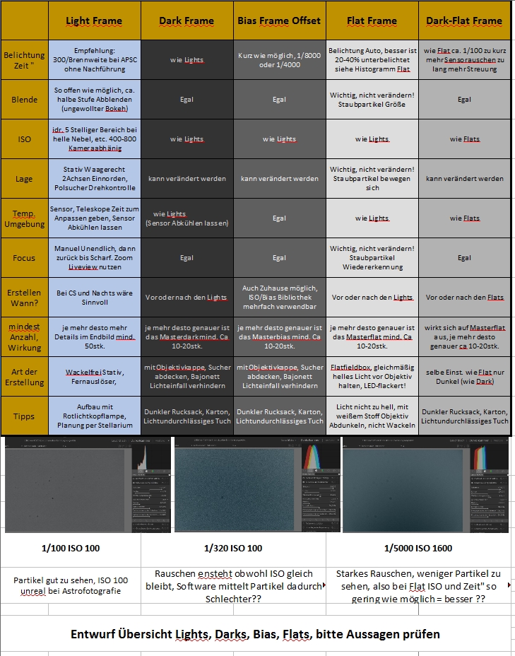

Als Anfänger tut man sich mit dem Workflow ein bisschen schwer, deshalb habe ich mir folgende Übersicht erstellt.
Ganz unten ist mir etwas zu den Flats aufgefallen.
Ich würde euch bitten die Aussagen von mir mal zu prüfen ob ich es so richtig verstanden habe.
Lieben Dank dafür

sehr schöne Übersicht! Als Astrofoto-Anfänger hätte ich auch Interesse an der finalen Version dieser Tabelle... Vielleicht könnte man noch eine Zeile ganz oben ergänzen und für jede Spalte in kurzen Worten erklären, wofür das jeweilige ist / was es bedeutet. Also sprich: "Was sind Lights", "Wofür braucht man Flats"...
Textvorschläge dafür (als Laie/Anfänger, gerne korrigieren!)
Lights: Das sind die eigentlichen Aufnahmen der Objekte
Dark-Frame: Dark-Frames sind Dunkelaufnahmen und enthalten z.B. Hotpixel und Rauschen des Sensors. Diese kann eine Bildverarbeitung später aus den Lights herausrechnen
Bias-Frame-Offset: Diese kurz belichteten Dunkelaufnahmen enthalten das Ausleserauschen der Kamera. Diese kann eine Bildverarbeitung später aus den Lights herausrechnen
Flat-Frames: In diesen Aufnahmen einer gleichmaßig beleuchteten, weißen Fläche sind Vignettierungen (z.B. durch Fangspiegel, etc.) und Staubkörner zu sehen. Diese kann eine Bildverarbeitung später aus den Lights herausrechnen
Dark-Flat-Frames: wie die Dark-Frames, nur mit der Belichtungszeit der Flats, um Rauschen und Hotpixel rauszurechnen
Oder so ähnlich...

Habe gelesen das man wenn man Lights mit Bsp. ISO 1600 erstellt man die Flats auch mit 1600 machen sollte.
Macht man allerdings Flats und Darks so kann man eine andere Iso wählen wie die Lights jedoch müssen Flats und Darks dann dieselben Isowerte haben.
Ist die Aussage richtig?
Weil wie oben in dem Bild ist mir aufgefallen das bei Flats mit Iso 100 die Partikel wesentlich besser zu erkennen sind, rein Optisch. Ich stelle mir vor das die Software diese dann auch besser deuten kann.. Trugschluss?
würde ich so keinesfalls empfehlen und widerspricht auch so ziemlich allem, zumindest mir, bekannten. ISO also die Signalverstärkung, geht so höher die ISO, zu Lasten des Dynamikumfangs. Höhere ISO rauscht zudem mehr, führt also bei der Darkkorrektur zu einer Unter- bzw. Überkorrektur, je nachdem. Gleiche Einstellungen wie bei den Lights.

Kalibrationsframes sind dazu da systematische Fehler in den Lights zu korrigieren (z.B. Verstärkerglühen, Hofpixel, etc.), statistische Fehler (z.B. Ausleserauschen, Banding, etc.) kann man nicht korrigieren. Nur wenn man diese systematischen Fehler eliminiert, erhält man einen homogenen Hintergrund, der wiederum Voraussetzung ist, dass man sein Bild bis ins Extrem strecken kann.
Was kann man mit den einzelnen Kalibrationsmethoden machen?
  • Darks: damit entfernt man Unebenheiten im Hintergrund. Z.B. wenn eine DSLR eine inhomogenes Dark oder Verstärkerglühen hat. Jetzt macht man sein Dark und wundert sich, dass da immer noch Hotpixel sind. Hotpixel entfernt ein Dark nur begrenzt. Das liegt daran, dass Hotpixel einen statistischen Anteil haben. Der bleibt übrig, nachdem man den Median angezogen hat und da das bei geguideten Aufnahmen immer an der selben Stelle ist, erkennt der Rejection Algorithmus das nicht.
  • Bad Pixel Map: eine Bad Pixel Map markiert alle Pixel der Kamera, die nicht wie vorgesehen funktionieren. Damit sind Hotpixel leicht zu identifizieren und können entfernt werden, in dem sie mit Werten aus der Umgebung ersetzt werden.
  • Dithern: meine Software kann leider keine Bad Pixel Maps erstellen. Daher dithere ich. Dithern heisst jede Aufnahme ein wenig zu verschieben, sodass die Hot und Cold Pixel immer an unterschiedlichen Stellen sind. So greift der Rejection Algorithmus zuverlässig und alle Störpixel sind verschwunden. Wenn man diese Methode anwendet, braucht man logischerweise weder Darks noch Bad Pixel Map. Die Voraussetzung ist allerdings, dass das Dark absolut homogen ist.
  • Bias: das Bias entfernt nicht das Ausleserauschen sondern nur dessen Signal plus dem Offset. Das Bias ist immer im Dark enthalten. Wenn man also mit einem Dark kalibriert, darf man NICHT zusätzlich noch mit einem Bias Kalibrieren. Lights und Flats müssen auf die selbe Weise kalibriert werden. Wozu braucht man das dann? Zum einen muss das Bias abgezogen werden, damit Flat und Light auf der selben Basis arbeiten. Das Light mit Bias zu Kalibrieren und das Flat unkalibriert abziehen funktioniert nicht. Die zweite Funktion des Bias ist Unterstützung bei der Farbkalibration. Das Bias enthält auch das Kamera Offset. Das ist ein konstanter Wert, der von der Kamera addiert wird, um durch das Ausleserauschen keine Null Pixel zu erhalten. Logischerweise wird hier auf ein konstanter Wert für alle Farbkanäle auf den Hintergrund addiert, der zu Veränderungen in der Farbe führt.
  • Flat: damit normalisiert man sein Signal. Es ist immer Dreck auf dem Sensor und selbst bei voller Ausleuchtung führen unterschiedliche Auftreffwinkel der Strahlen auf die Optik zu minimalen Helligkeitsabfällen. Dann sind Pixel auch minimal unterschiedlich empfindlich. Wenn man diesen Effekt entfernen will, muss man zwingend seine Flats mit den selben ISO/Gain und Offsets aufnehmen, da sonst dieser Effekt verloren geht. Man kann seine Flats mit Bias oder Darks Kalibrieren. Wenn man lange Belichten muss für seine Flats würde ich persönlich Darks verwenden, da man damit evtl. vorhandene minimale Dunkelströme entfernen kann. Das Flat ist für mich der wichtigste Schritt, da hier die größten Abweichungen im Hintergrund entstehen. Gute Flats sind die Voraussetzungen, damit man aus seinem Material das raus holen kann, was drin steckt.
Wie viele Frames sollte man machen? So viele, dass man keine statistischen Effekte mehr sehen kann. Meine Astrokameras haben z.B. alle unterschiedlich ausgeprägtes Banding, dass sich von Aufnahme zu Aufnahme unterscheidet. D.h. ich muss mindestens so viele Frames machen, damit von diesen Effekten nichts mehr zu sehen ist. Ähnlich ist das beim Flat. Nur beim Flat ist das Rauschen das Problem. Je mehr Frames desto weniger rauscht das Masterflat. Wie viele das sind hängt von den Einstellungen ab. Generell muss man je höher die ISO oder das Gain desto mehr Frames braucht man, bis das Rauschen keine Rolle mehr spielt, da in dem Fall natürlich die einzelnen Frames stärker Rauschen als mit niedrigem Gain.

Hallo Joachim,
da gibt es eigentlich fast nichts mehr hinzuzufügen. Du hast es zwar gesagt, aber ein großes Mißverständnis scheint zu sein, das Bias, Dark und/oder Flatkorrektur das Rauschen in den Lights vermindern. Das ist halt nicht so. Im Gegenteil, wenn man perfekt nachgeführte Aufnahmen hätte, die kein Alignment mehr bräuchten, dann würde das Restrauschen von Darks und Flats in den Lights auftauchen, egal wieviel Lights man macht, da das eingeführte Restrauschen immer wieder an der gleichen Stelle auftaucht, addiert wird und sich somit eher wie ein Signal verhält. Dagegen hilft auch nur Dithern, um es zu verschmieren und natürlich Darks und Flats genügend lange machen.
