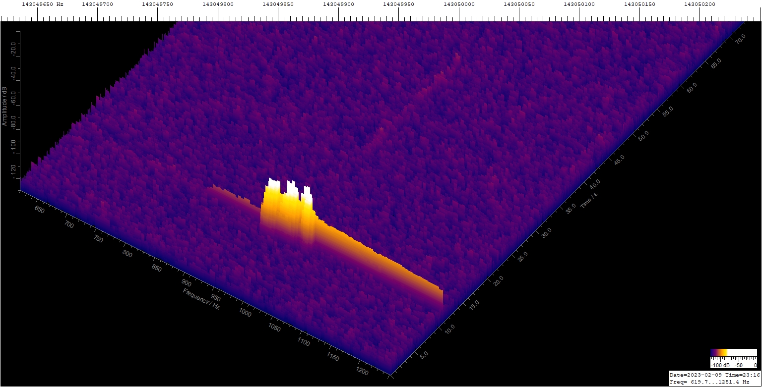

Guten Tag,

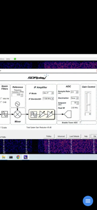

das richtige Einstellen der Gain bringt einen ganze Menge mehr Echos. In den Bildern ist der Unterschied von 14 dB (Faktor 5) demonstriert.
Stefanie und Josef, bei Euch ist noch Luft nach oben, meine ich.
Das weiche Echo hat eine signifikante Dopplershift.
Einen sonnigen Tag wünsche ich,
viele Grüße
Wilhelm

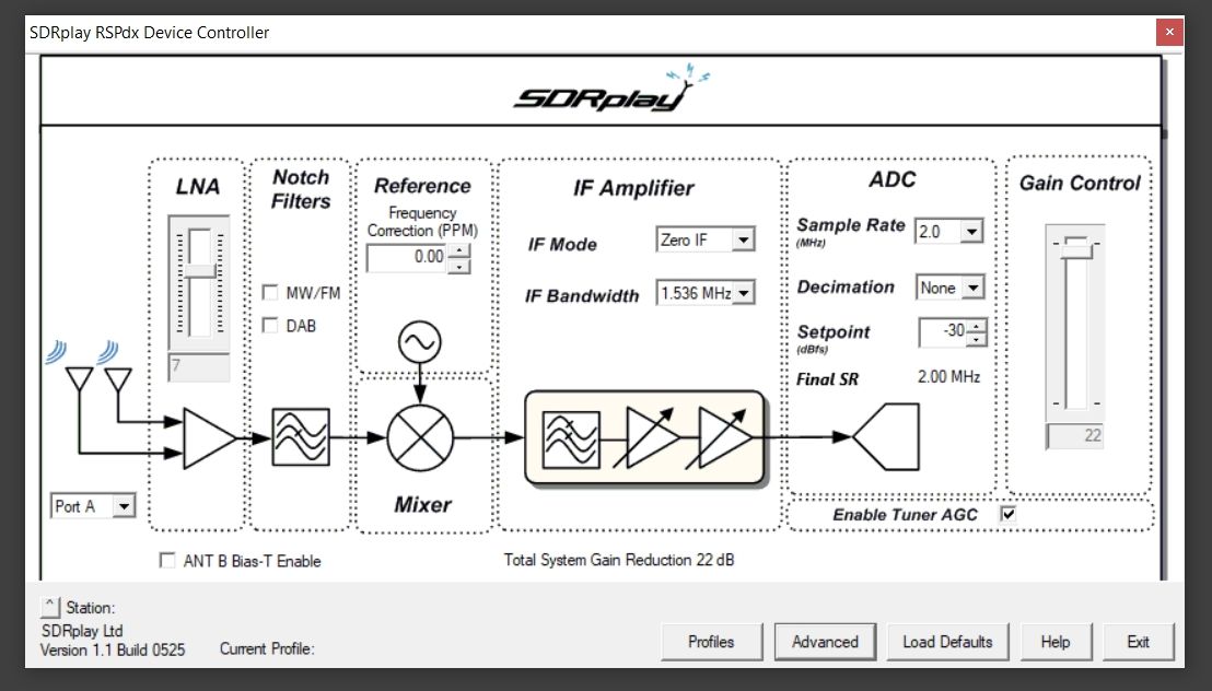

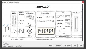

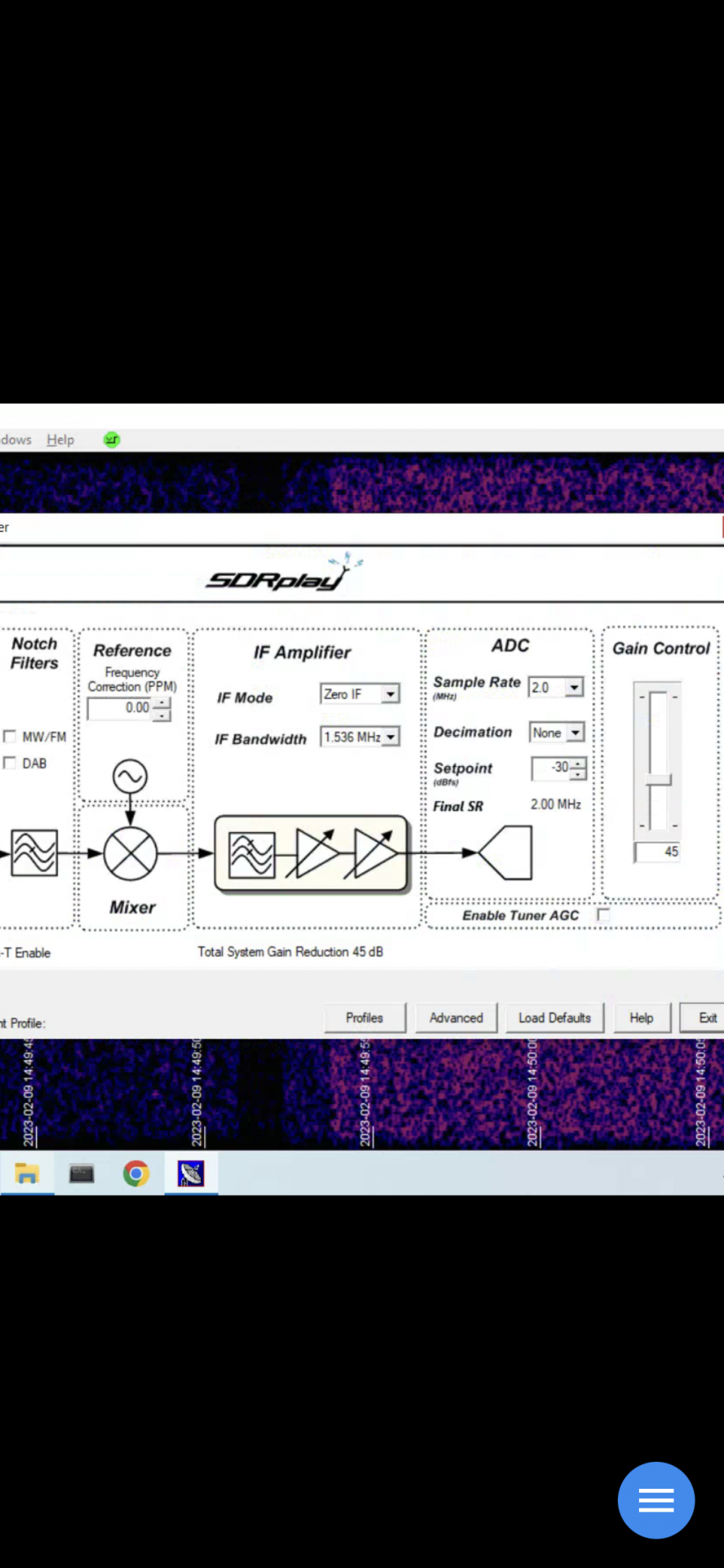

Hallo Wilhelm,
Meinst du in diesem Menü ganz rechts?
Hallo Stefanie,
links müsste auch noch ein Schieber für die RF-Gain sein. LNA steht für Low Noise Amplifier.
Mein Treiber ist der SDRplay_ExtIO_RSPdx_Installer_1.2.exe, also nicht der Treiber für alle RSPs. Falls links bei dir kein Schieber ist, könntest du den Treiber testen.
Mit SL funktioniert bei mir nur Antenne A mit dem SMA Anschluss.
Wilhelm

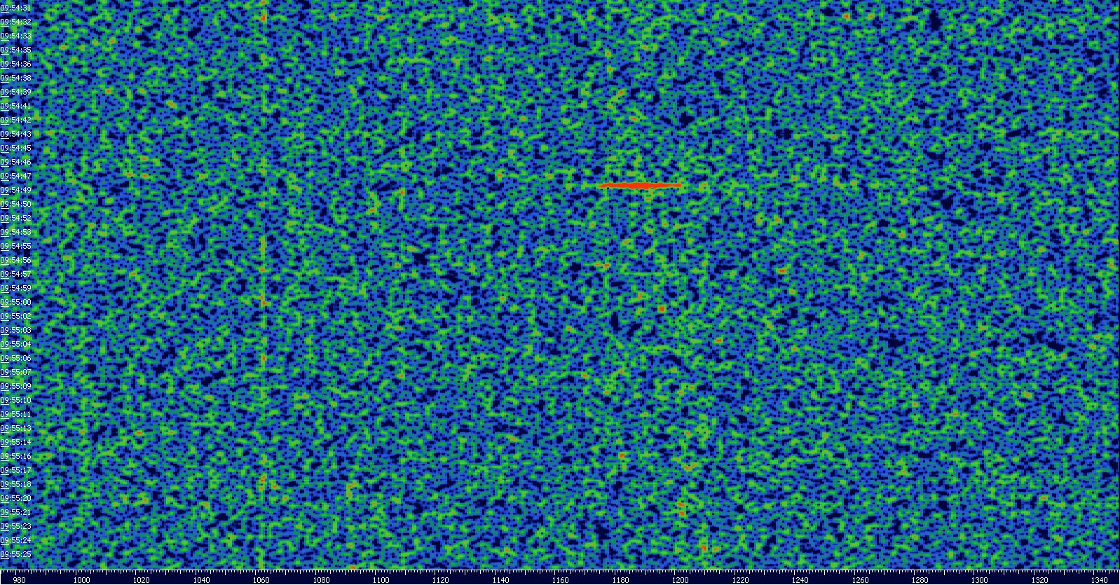

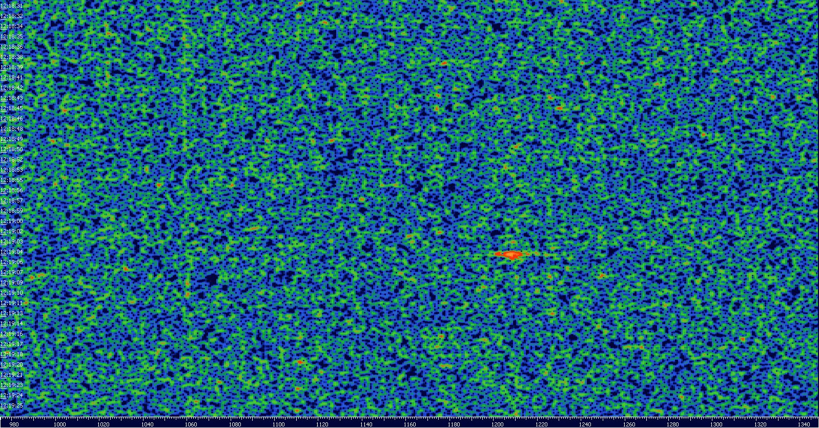

Meteore 24
LG Manfred

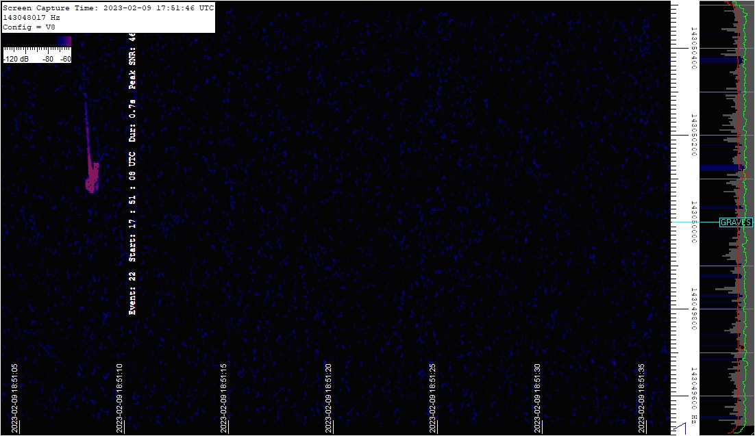

danke Wilhelm für das Containerschiff mit 3 Schornsteinen ;) Wir schicken noch einen Stab mit ein bisschen Zuckerwatte von gestern.
Gemütlichen Abend
Emil und Stefanie

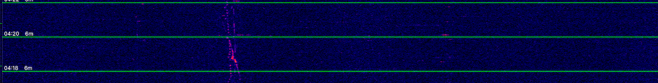

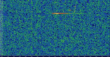

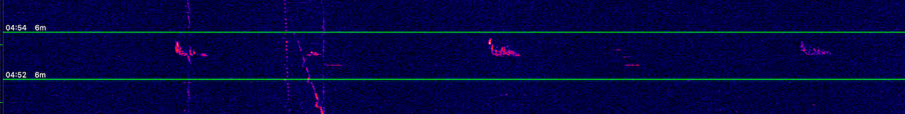

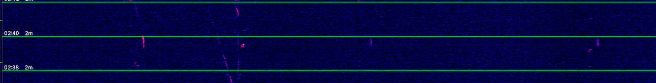

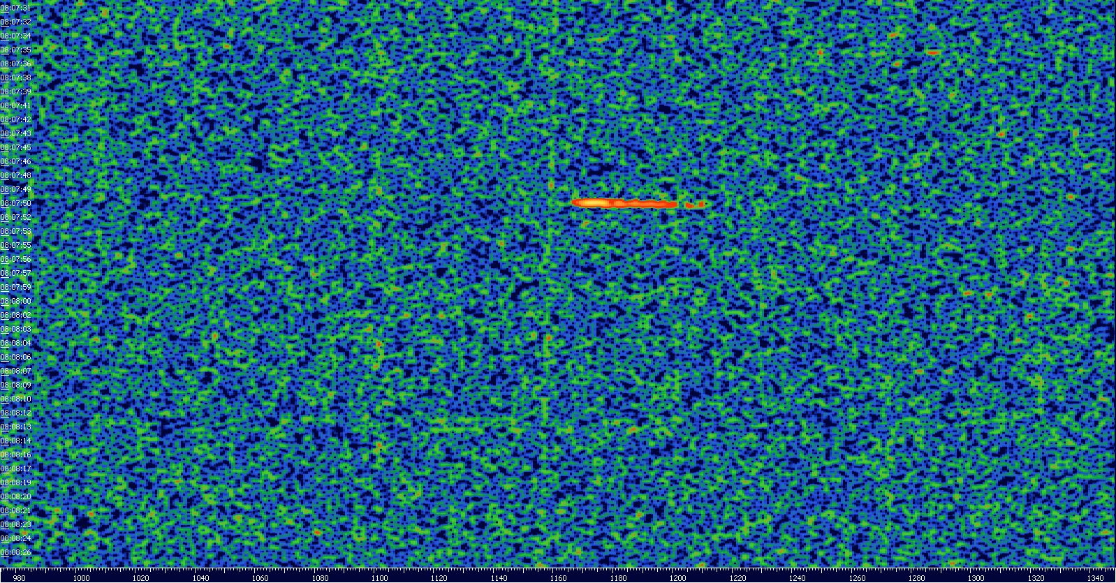

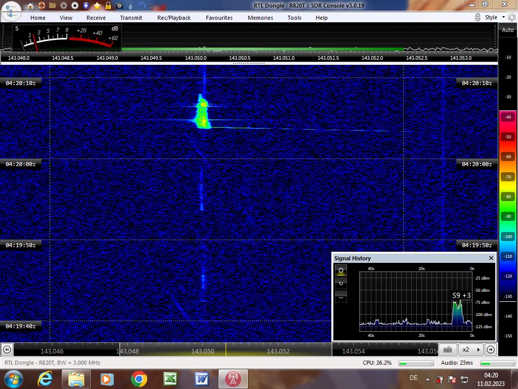

letzte Nacht auch keine exorbitanten Kracher - nur 3 mittlere Verdampfer.
Der um 04:20 sieht stark nach "Tandem" aus.
119 Ereignisse zw. -100 und -75 dB und drei darüber.
Schönes Wochenende
LG Eberhard

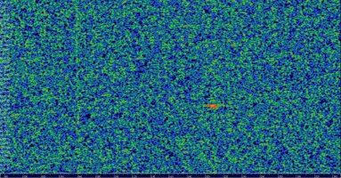

Moin in die Runde,
um 04.20 UT habe ich nichts Bemerkenswertes,
dafür etwas später einen schönen mit Interpretationsbedarf für uns und für Emil. Ich hoffe es geht ihm besser?
Das sind wohl auch zwei, siehe Teilung an der Mittellinie bei Graves. Daneben übrigens das Mondecho.
Matthias

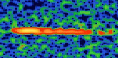

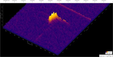

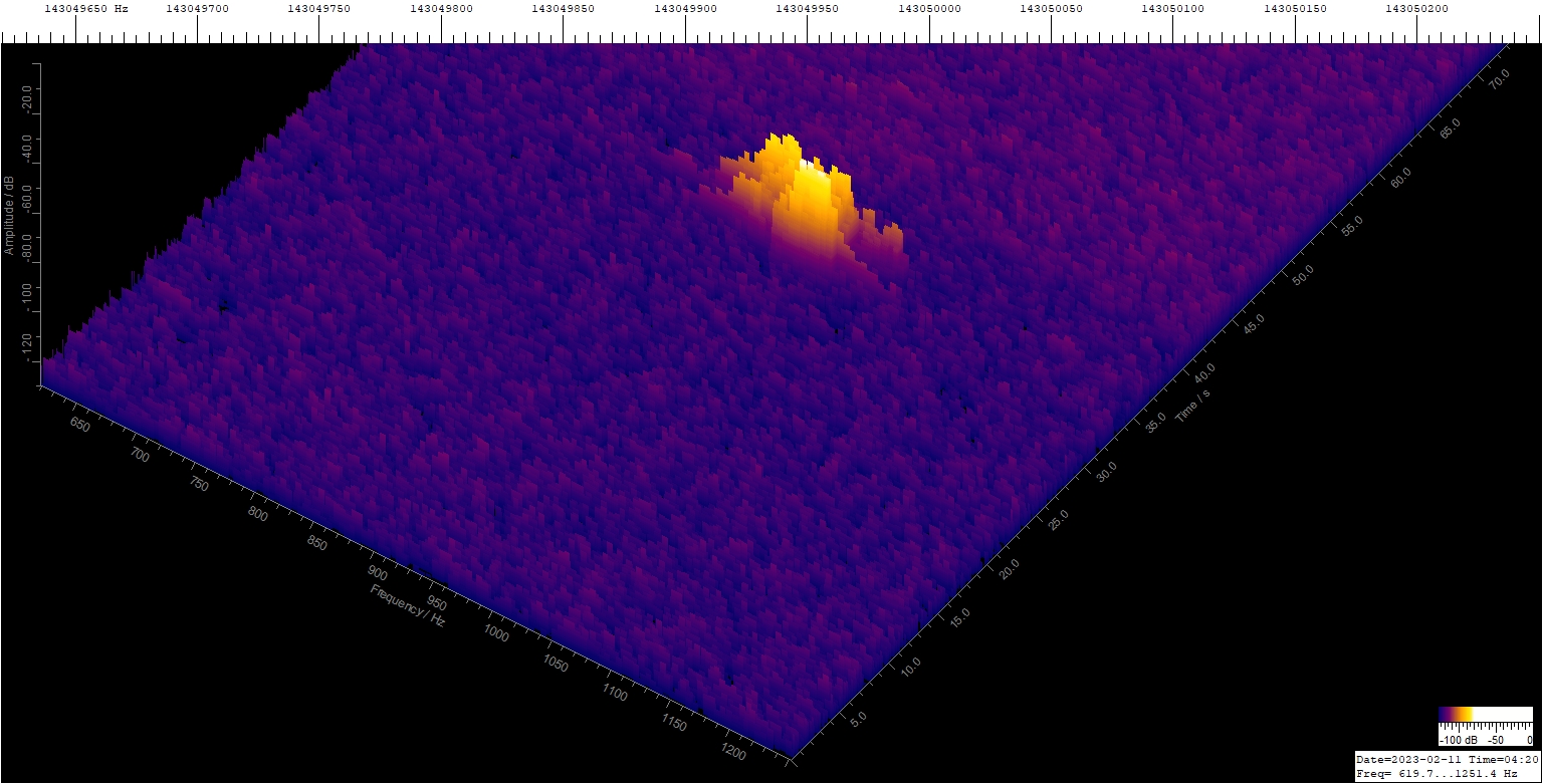

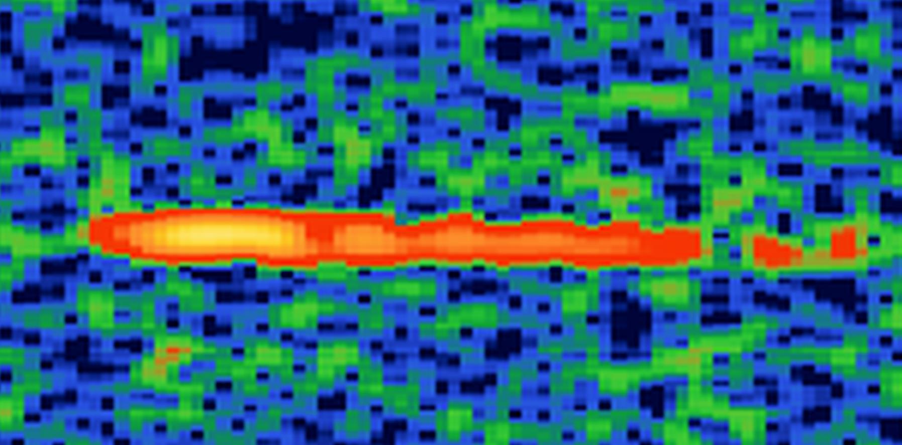

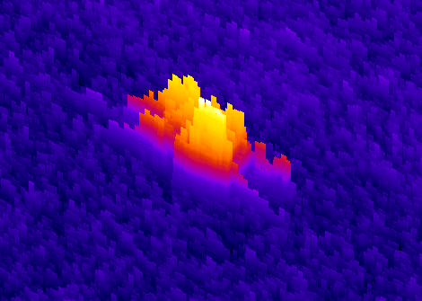

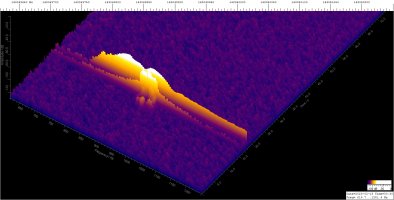

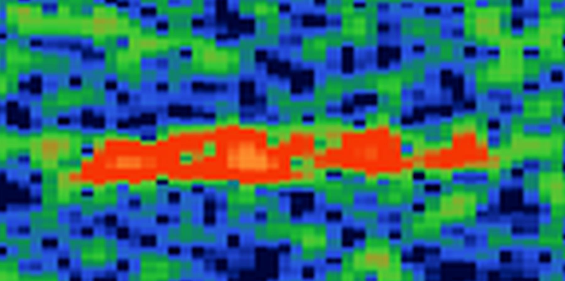

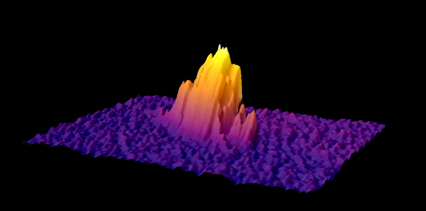

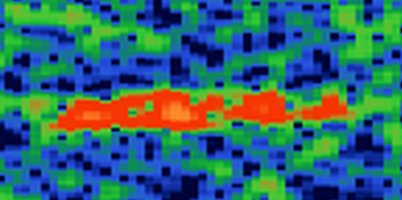

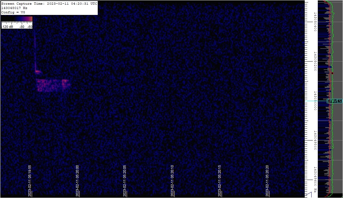

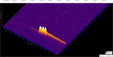

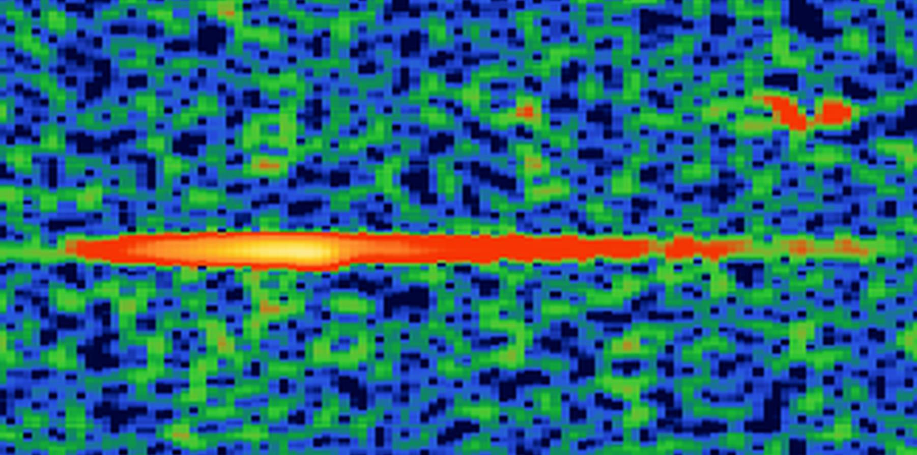

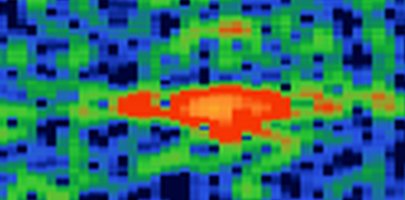

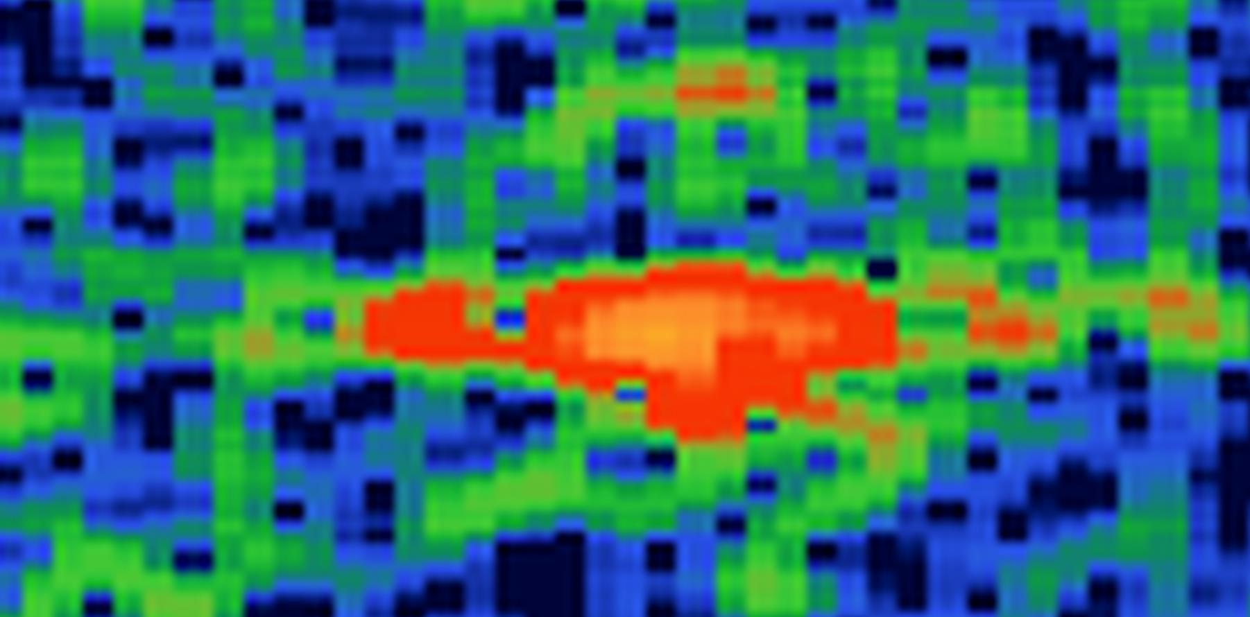

Guten Tag,

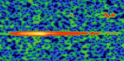

den Meteor um 4:20 h UT habe ich auch erwischt und dann noch etwas mit ImageJ gespielt...
Ich wünsche euch auch einen schönen Samstag,
viele Grüße
Wilhelm

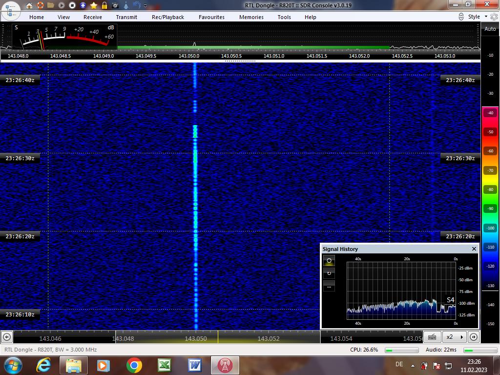

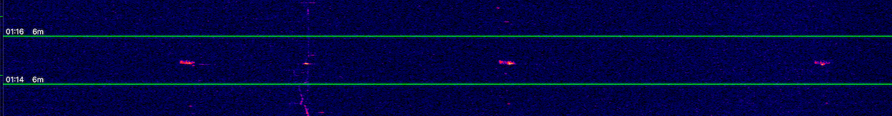

letzte Nacht ebenfalls nix los.
116 Ereignisse zw. -100 und -75 dB und zwei leicht darüber.
Das einzig Sehenswerte war eine "Perlschnur" um 23:26.
Dank einer ebenen Reflektionsfläche in der Atmosphäre sieht man,
dass die Graves-Signal gepulst sind.
LG Eberhard

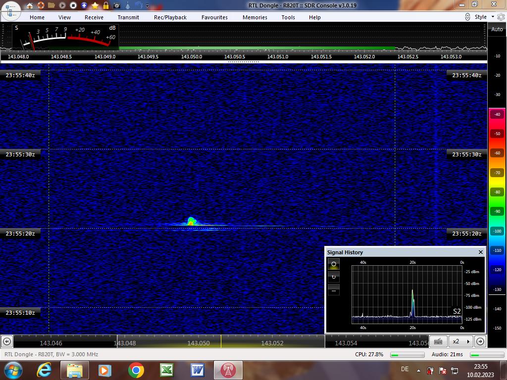

Moin in die Runde,
ja, nicht viel los in der letzten Nacht.
@ Eberhard: Die Perlenschnur (ohne Dopplerverschiebung) ist häufiger zu sehen. Der Mond war um die Zeit nicht da. Aber welches Objekt fliegt genau quer zu deiner Sender_Empfänger-Linie ?

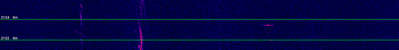

Ich habe noch eine Bitte. Freitag Abend hat IMO eine visuelle Beobachtung in Südfrankreich. Event 890-2023
Passend dazu habe ich ein deutliches Signal von Graves Barcelona.
Könnte jemand von euch mal schauen, ob er den auch hat ?
Schönen Sonntag noch
Matthias
Tach Mtthias

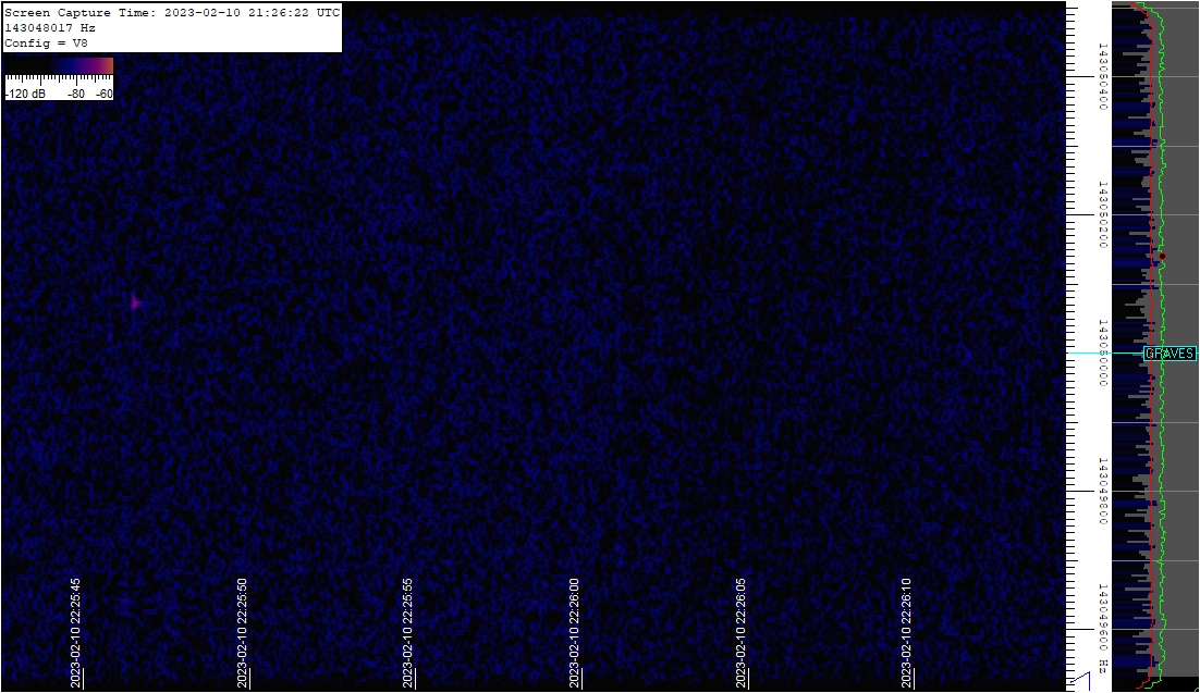

am 10.2. um 21:22 -21:24 habe ich Nix aufm Schirm.
Derartige parallele Signale, teils unterbrochen, teils dauerhaft, habe ich öfters.
Beherrsche die "Hohe Kunst des Ignorierens".... ;)
Es ist da kein Muster erkennbar. Auf dieser Frequenz war allerdings schon öfters heftig Betrieb -
ist ja eine Freq. der franz. Marine.
LG Eberhard

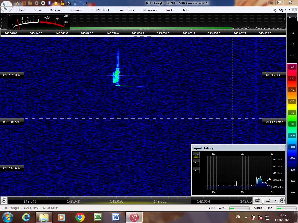

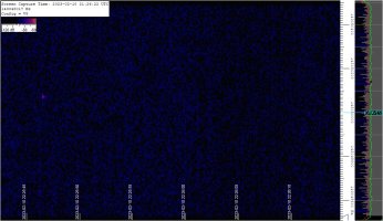

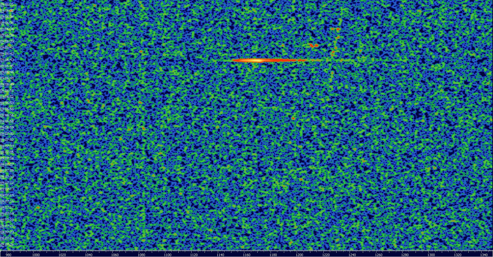

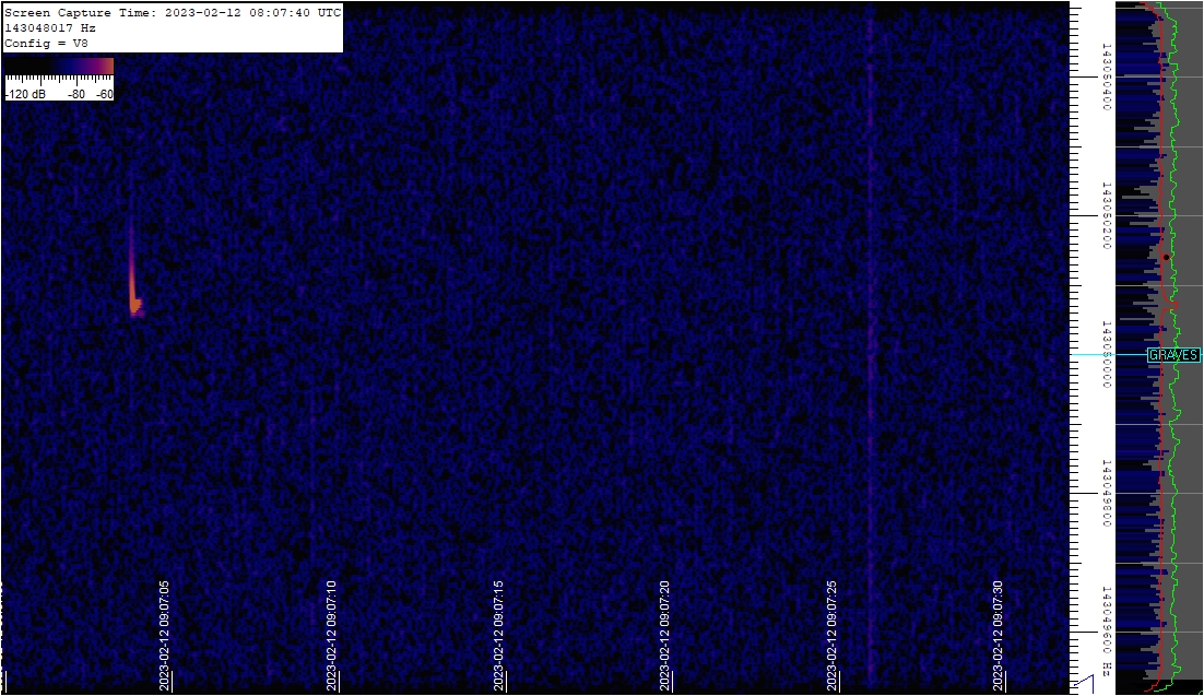

Guten Morgen,
nix los außer einem um 08.07 UTC. So eine Perlenschnur hatte ich noch nie :unsure:
@matthias_b Ich hab um diese Zeit nur einen schwachen (21:26 UTC).
Schönen Sonntag

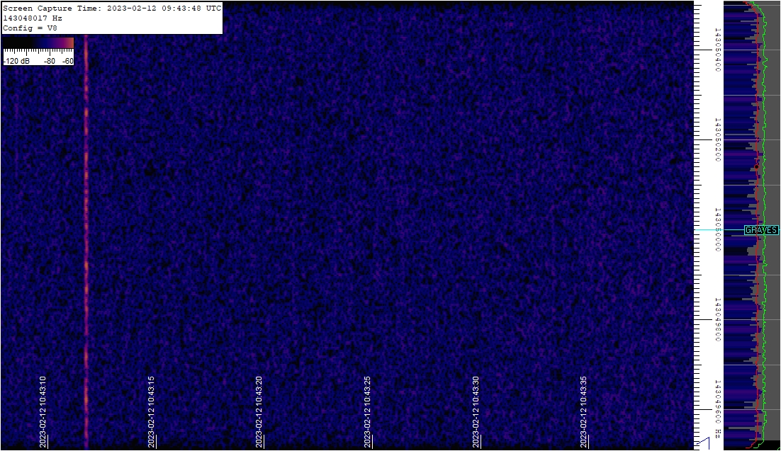

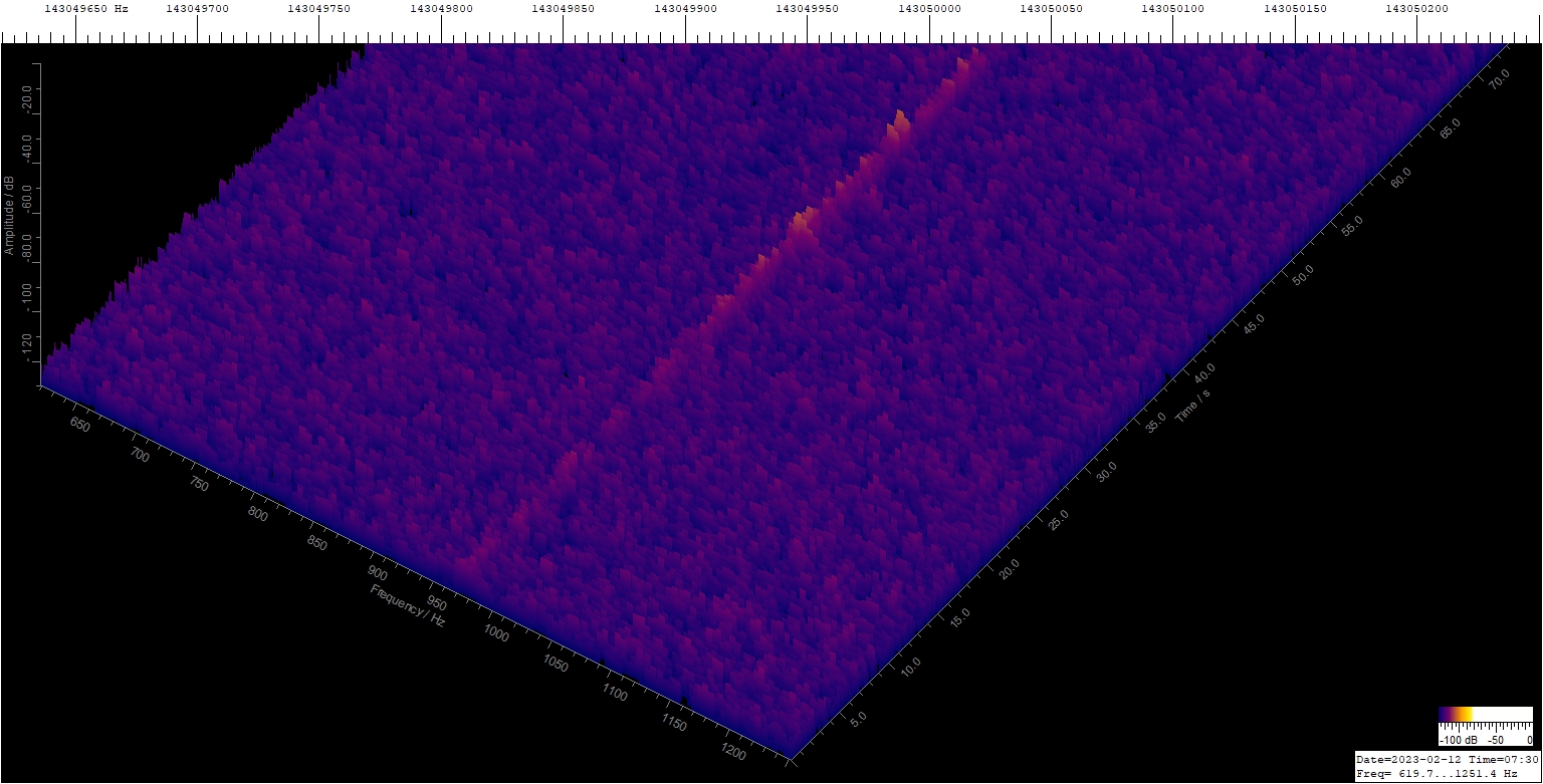

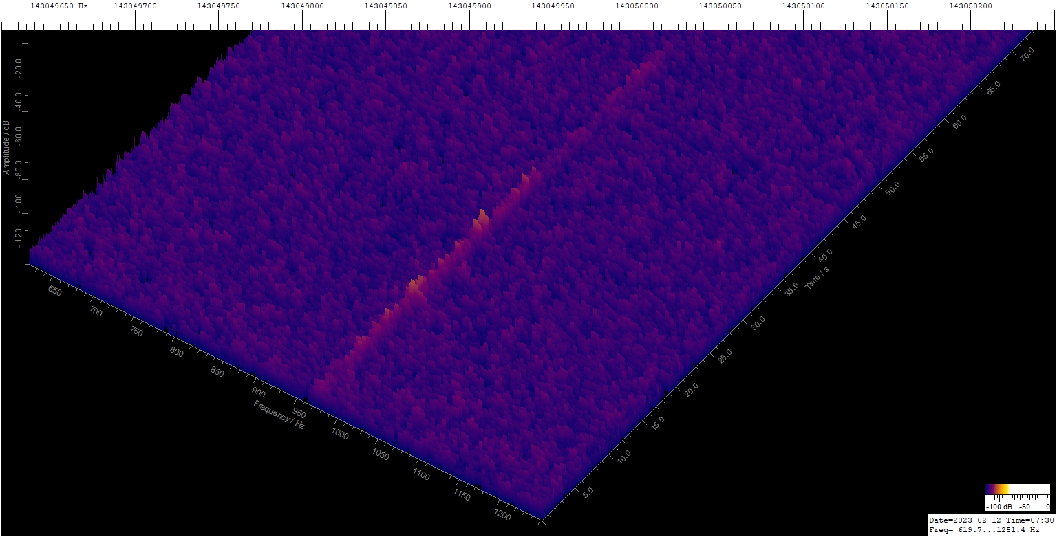

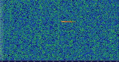

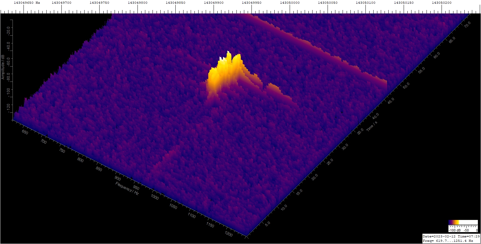

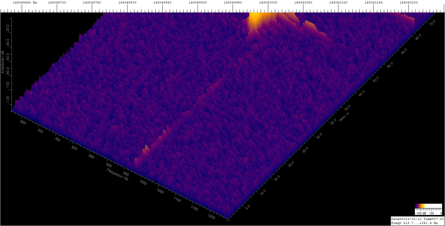

Guten Tag,
diese Perlenketten (ohne Dopplershift) habe ich auch die ganze Nacht über und sie sind auch beim Echo von 7:29 h UT zu sehen. Diese Überreichweiten entstehen gerne bei Inversionswetterlagen durch Reflexion, wie Eberhard es schon geschrieben hat. Früher zu Zeiten des Analogfernsehens hatte man dann Störungen durch einen Fernsehsender, der auf der gleichen Frequenz lag, aber normalerweise zu weit entfernt war. Während meiner Ausbildungszeit als Radio- und Fernsehtechniker wurden wir deswegen oft zu den Kunden gerufen.
Ich wünsche euch auch einen schönen Sonntag,,
viele Grüße
Wilhelm

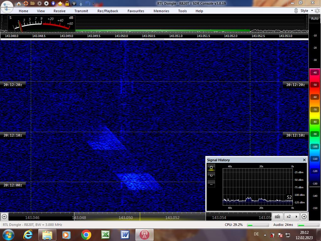

auch letzte Nacht nix los.
103 Ereignisse zw. -100 und -75 dB und eins leicht darüber.
Einzig vorzeigbar ist schon wieder ne neue Ladung Blechbüchsen
um 20:12.
Schöne Woche
LG Eberhard

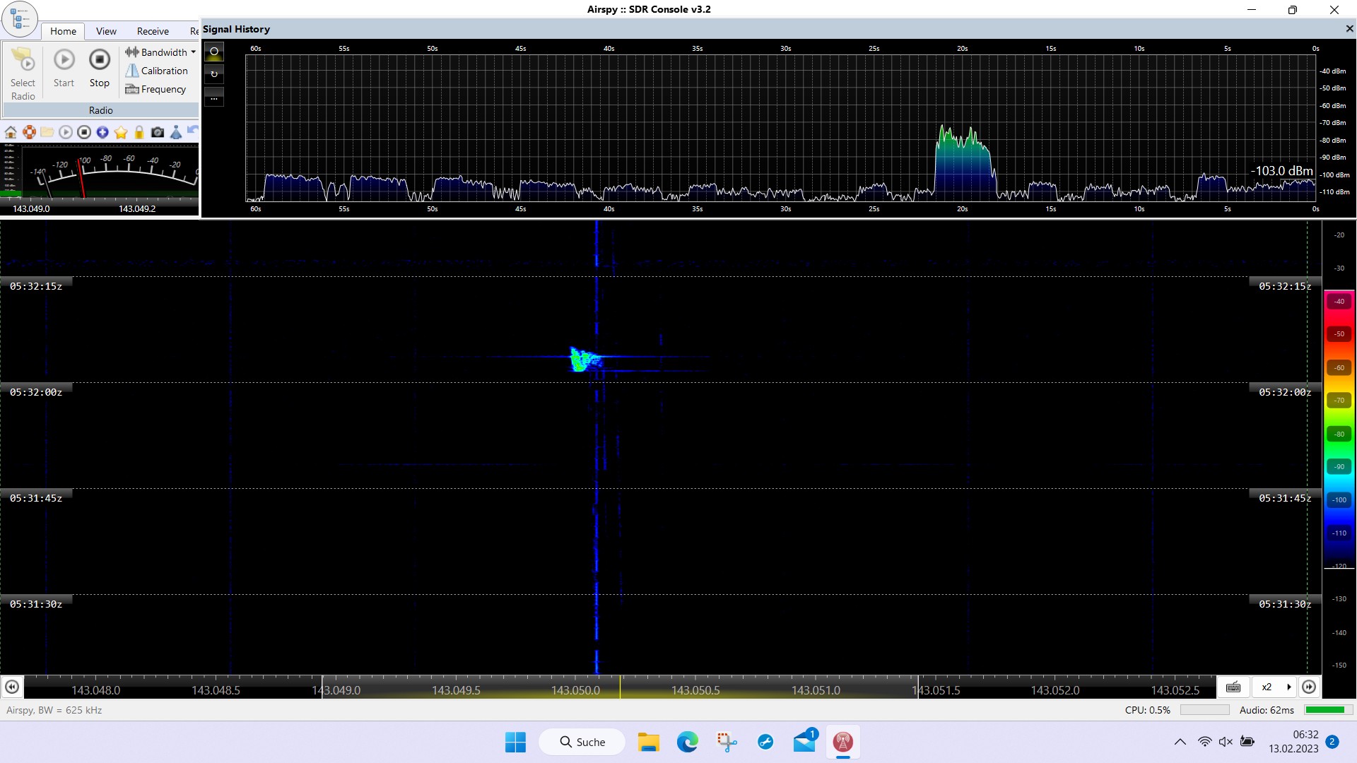

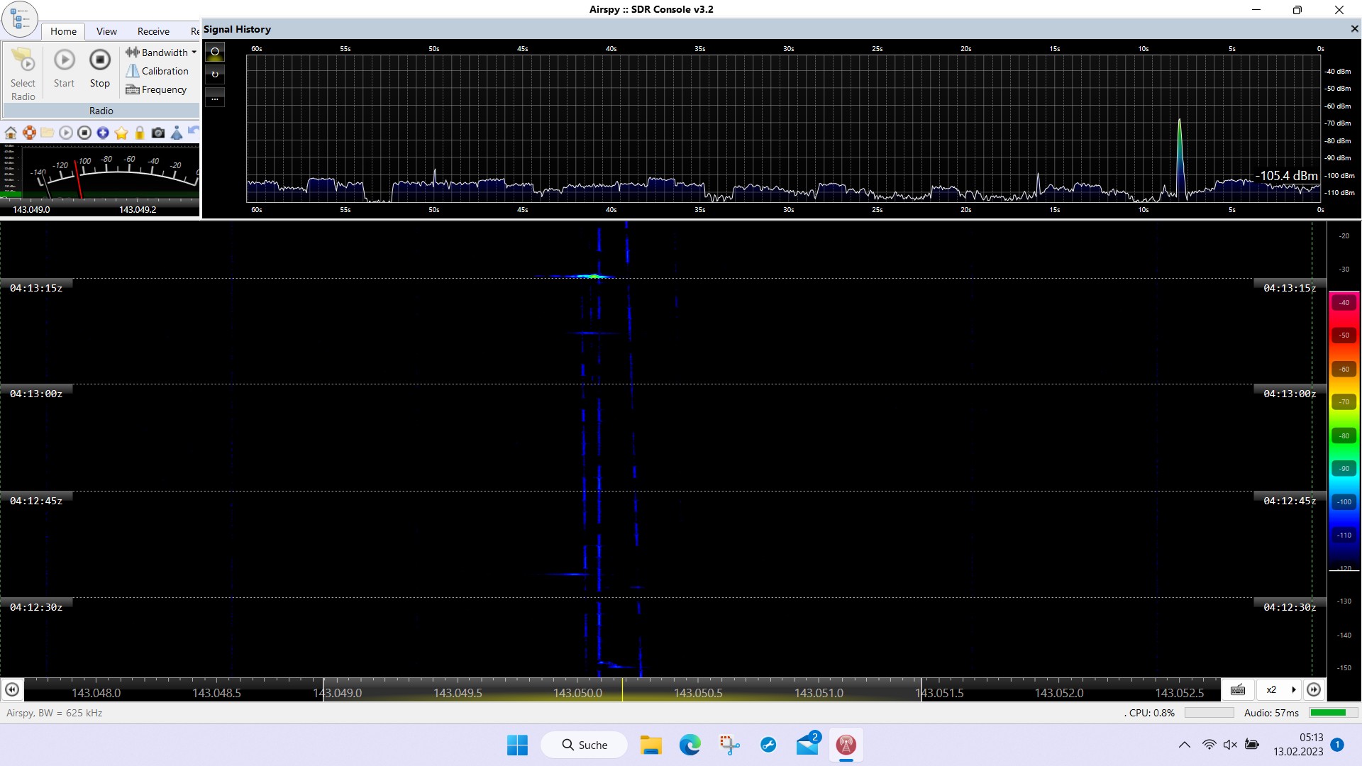

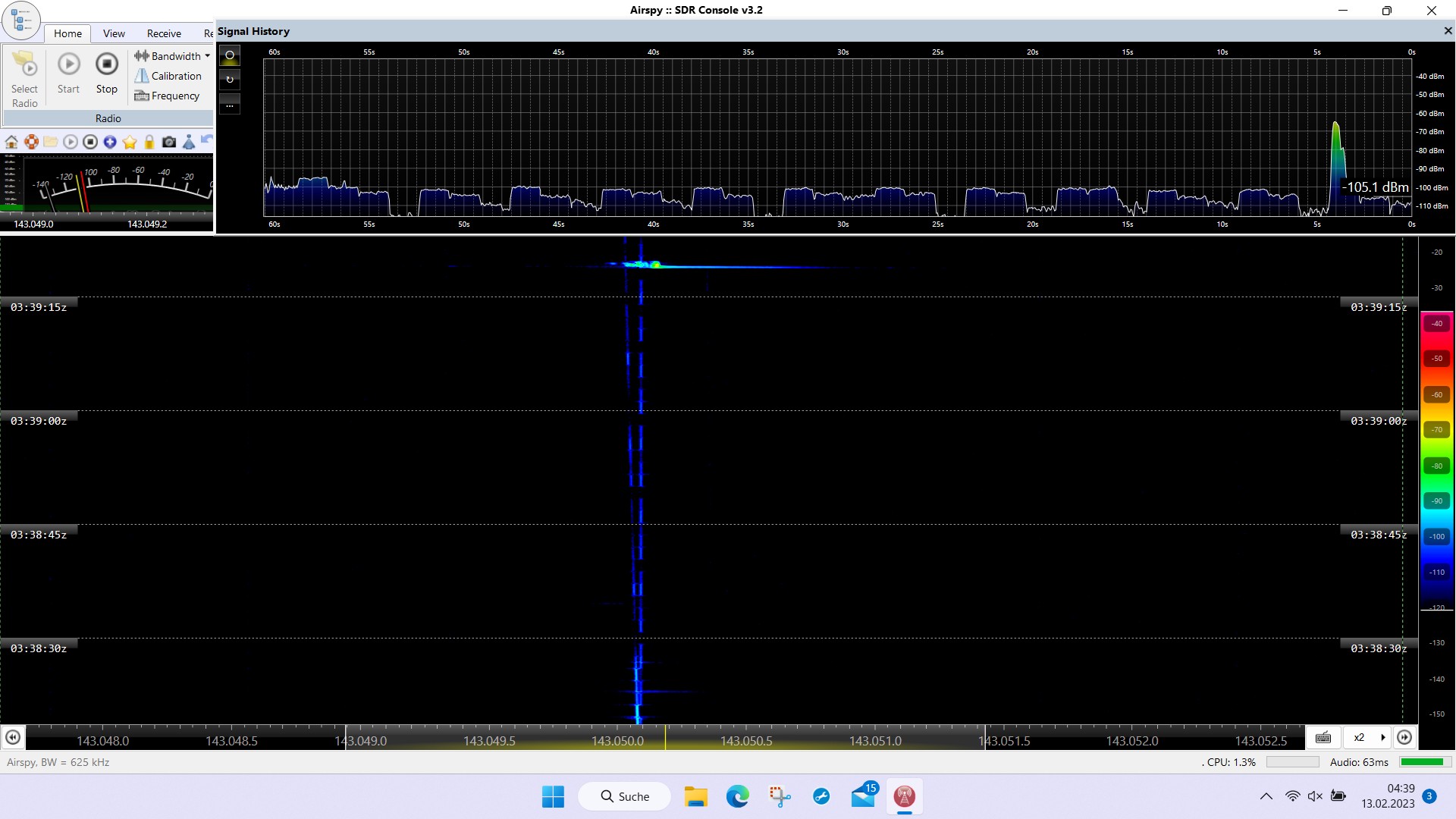

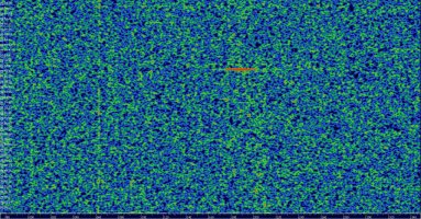

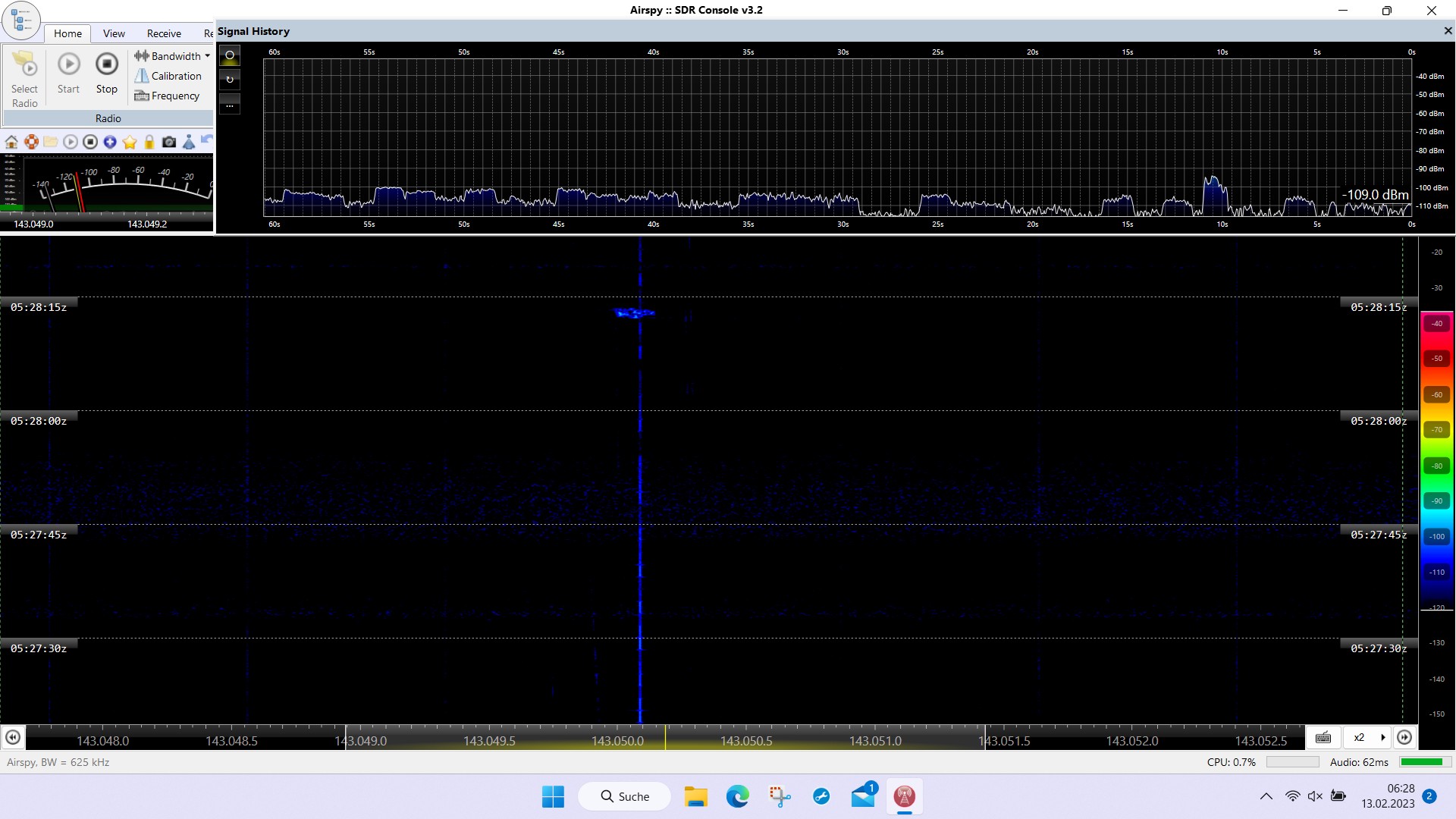

heute Morgen etwas mehr los wie sonst. Um 03:39 UTC der beste mit -65 dB.
Josef
Moin in die Runde,
es war eine finstere Nacht. Ein bescheidenes Dampferchen kam in NL vorbei.
@ Josef: Deine Antenne scheint wirklich wo ganz anders hinzuschauen. Bei Deinen vier Treffern ist bei mir trotz genauem Hinsehen nichts da.

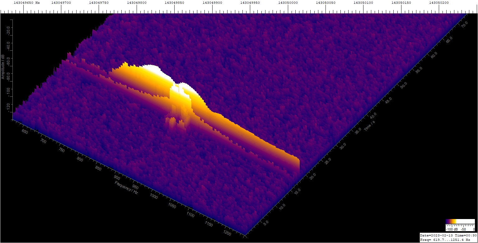

Guten Tag,
hier gab es zumindest einen superschnellen Raser um 0:30 h UT, der auch nicht aufs Blatt passte.
Gute Besserung und einen schönen Tag wünsche ich Euch,
viele Grüße
Wilhelm

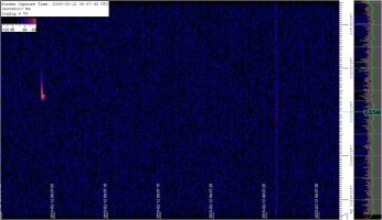

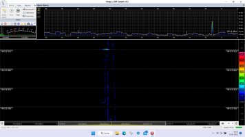

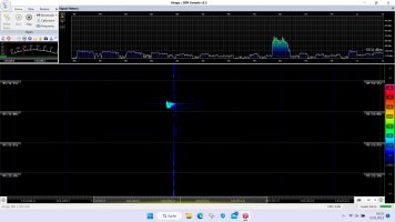

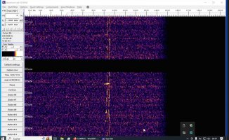

Hallo Matthias,

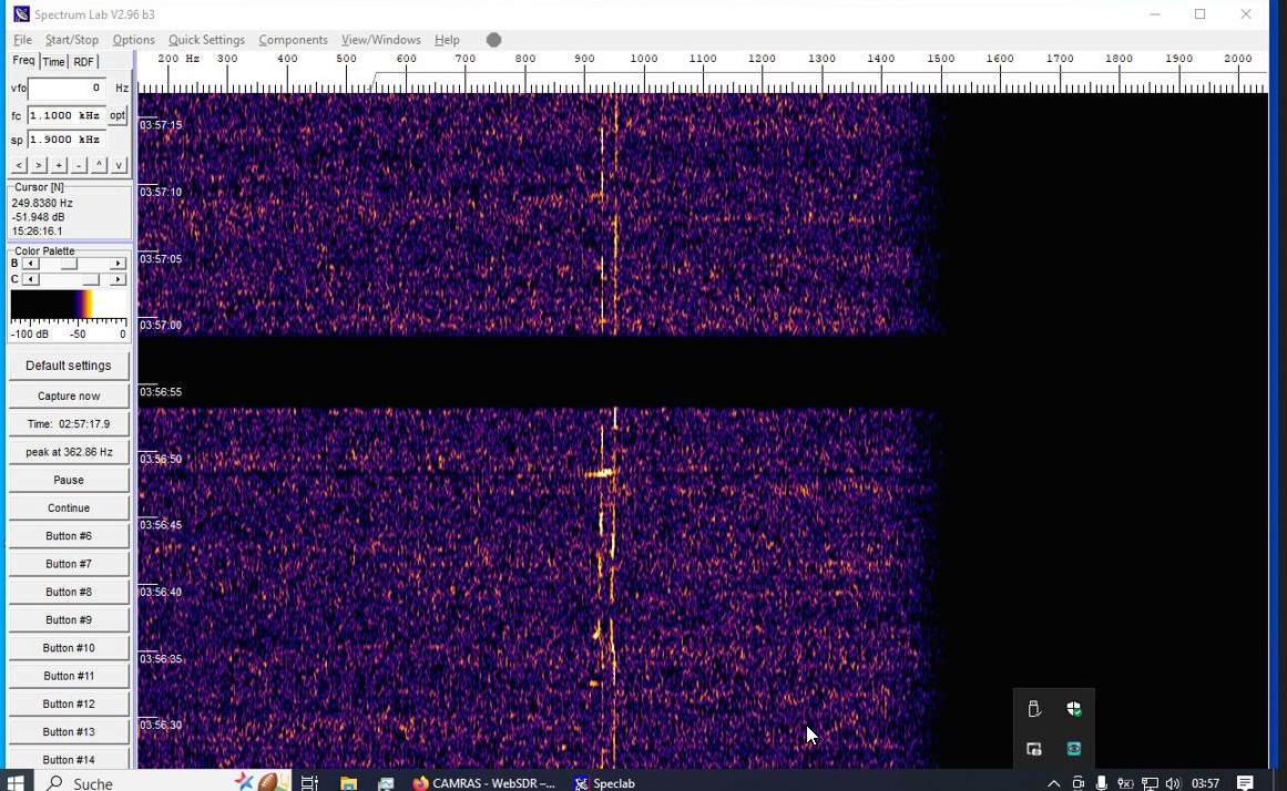

ich bin seit zig Jahren Mitglied bei der GEP (Gesellschaft zur Erforschung des UFO-Phänomens e.V. – GEP: gegr. 1972 | wissenschaftliche Forschung zu Unidentifizierten Flugobjekten (UFOs) / Unidentified Aerial Phenomena (UAP) | Einzelfalluntersuchungen und UFO-Meldestelle) wir untersuchen „kritisch“ UAP/UFO Sichtungen aus dem deutschsprachigen Raum. Am GEP-Büro habe ich auch Passivradar laufen und habe auf dem Wasserfall für 02:59 UTC (im SpectrumLab MEZ angegeben) leider auch nichts finden können von Event 937-2023. Nur um 03:56 MEZ (02:56 UTC) habe ich was drauf.
Josef
Hallo Josef und die Runde,
gerade habe ich eine Meldung gefunden, dass letzte Nacht gegen 03.00 UTC ein seit einigen Tagen beobachteter Klein(st)planet über dem Ärmelkanal verglüht sein soll (siehe z.B. bei heise.de Kleiner Himmelskörper) Wenn ich mir die Trajektorie von 0937-2023 so ansehe (und die Videos und Fotos dort) dürfte das dieses Ereignis sein.
Unter dem Blickwinkel ist Deine GEP-Beobachtung vielleicht gar nicht unidentifiziert o_O
Mal sehen, was dazu noch so kommt.
Ruhige Nacht wünscht
Matthias
