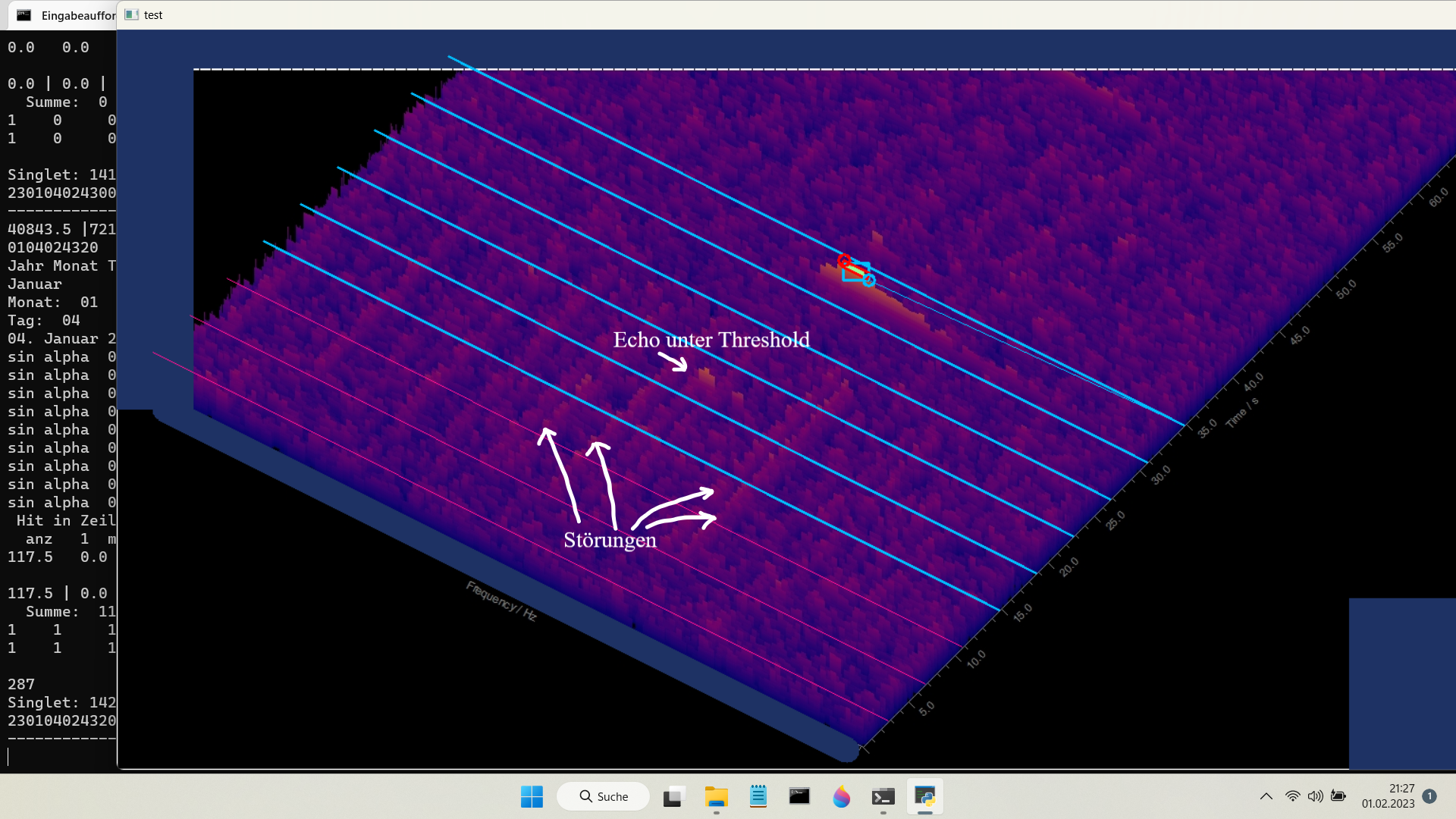

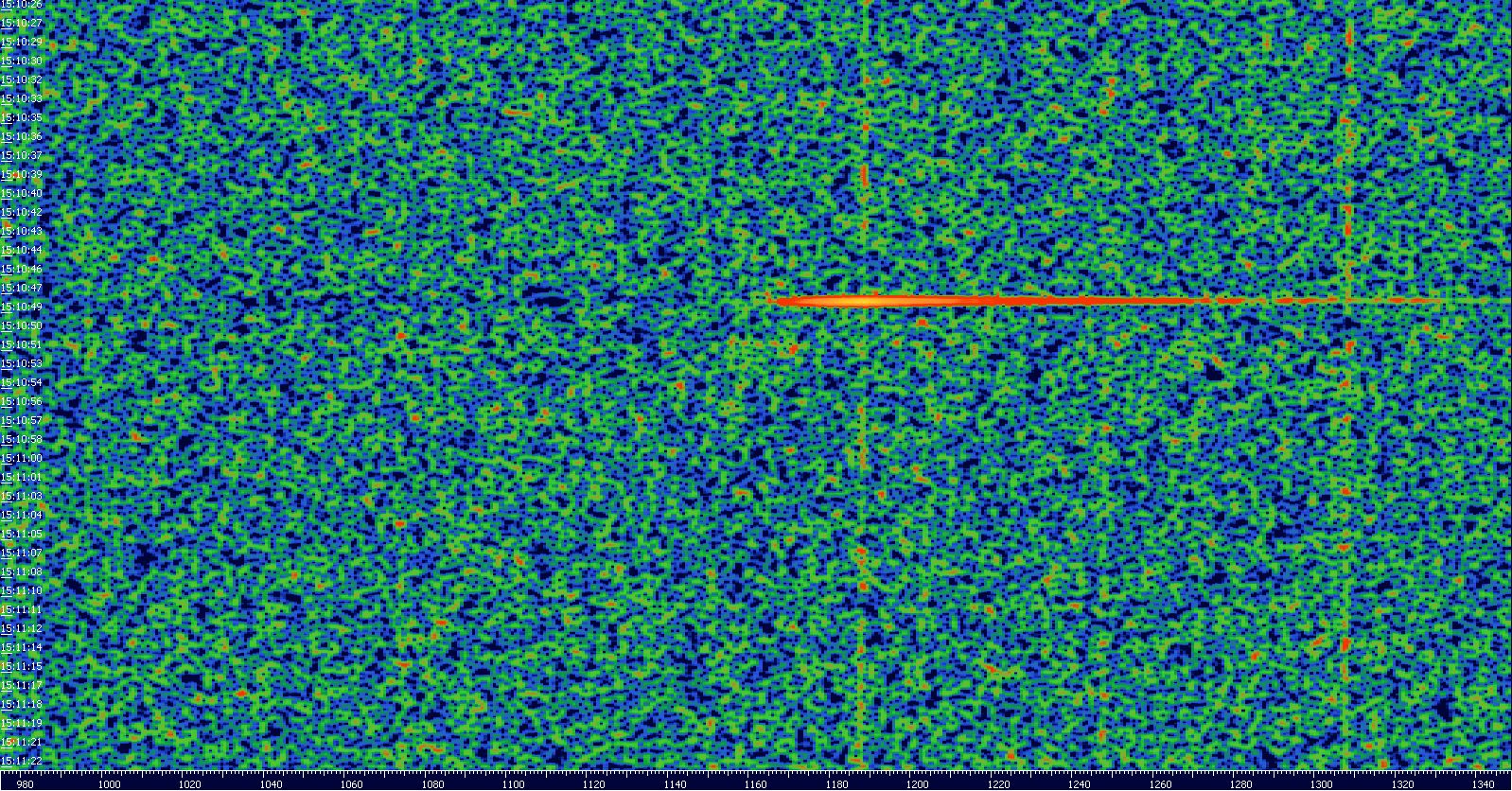

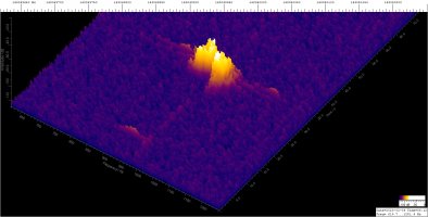

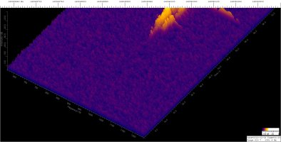

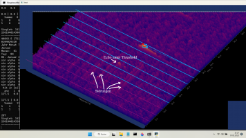

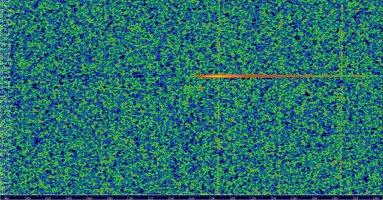

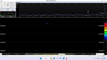

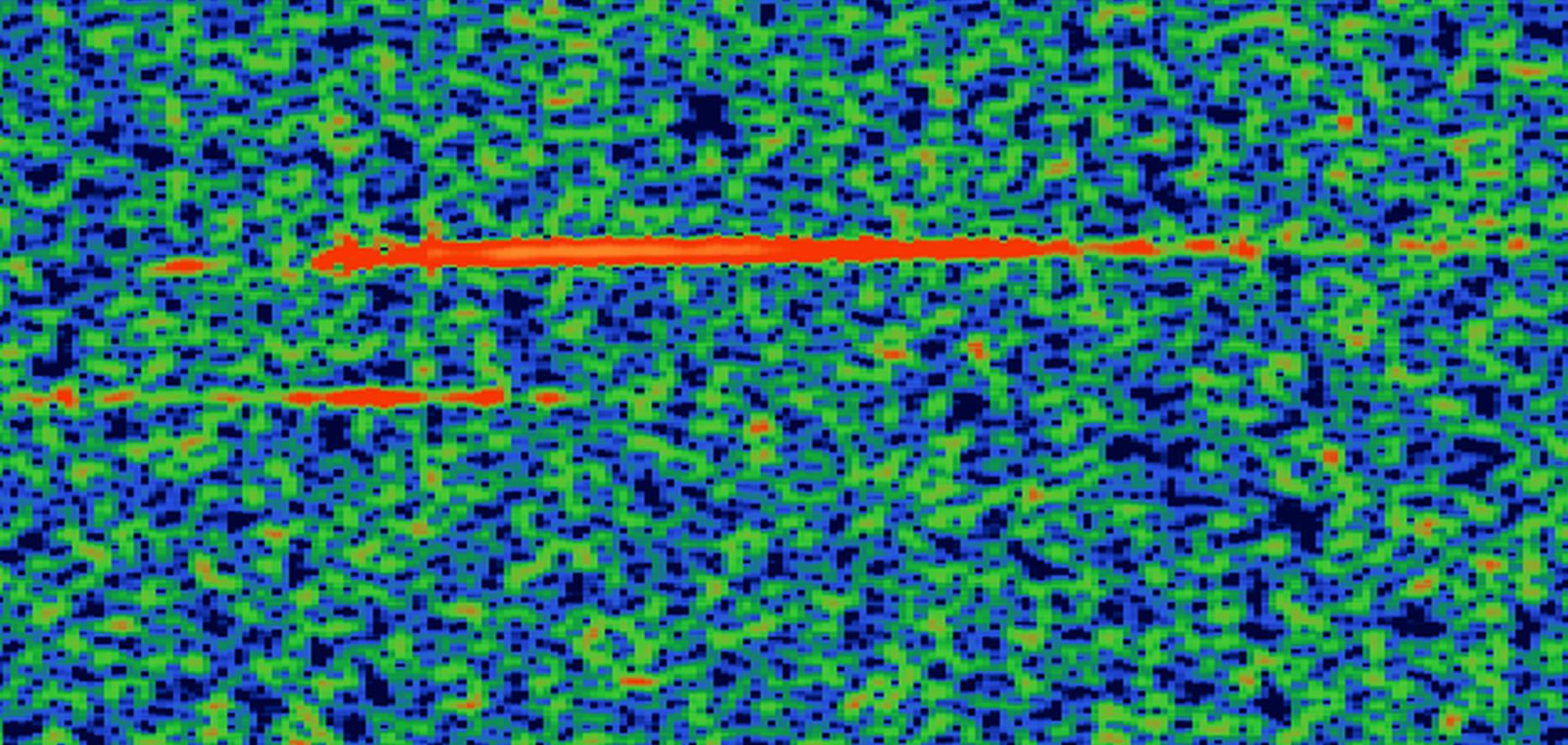

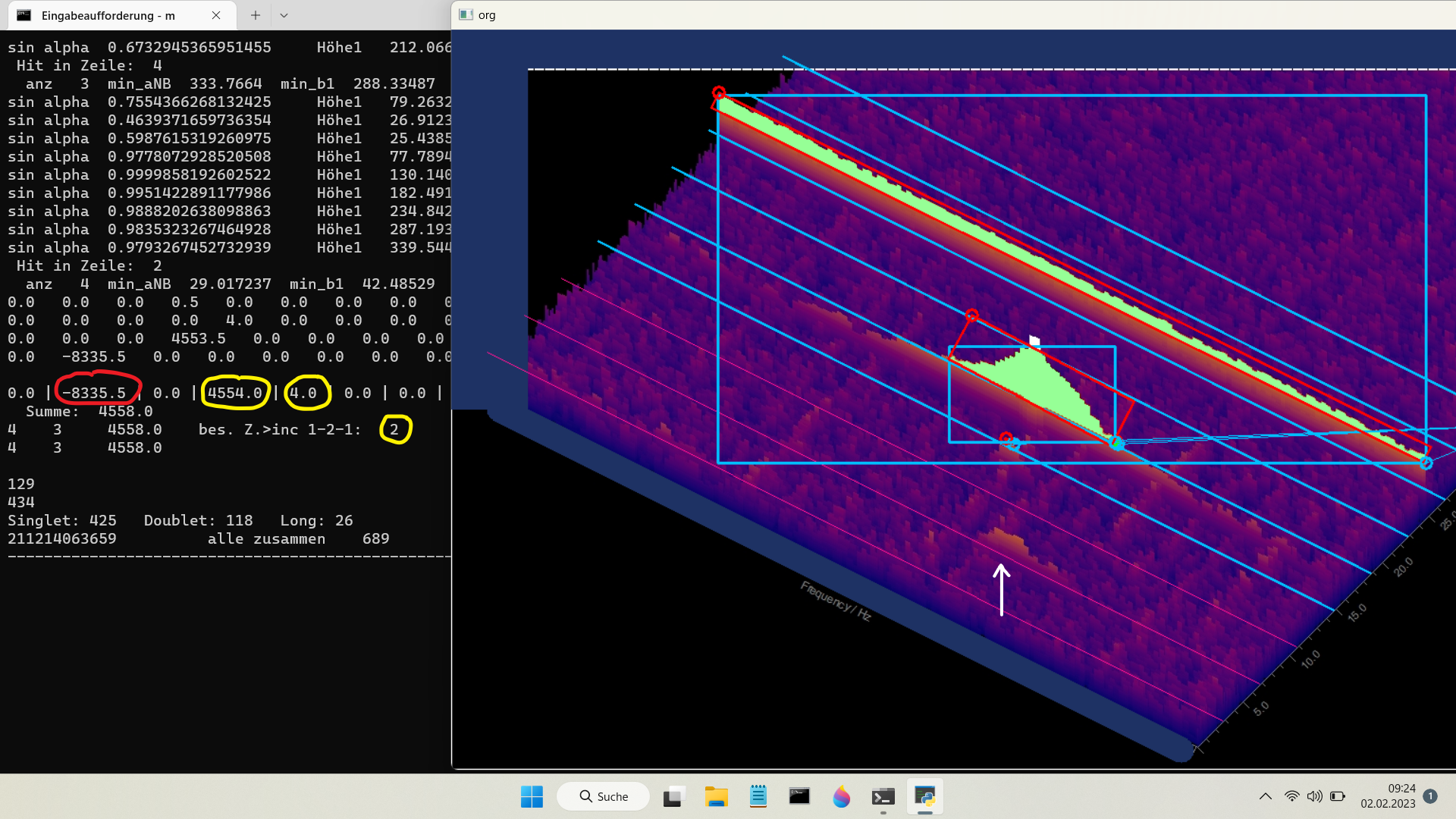

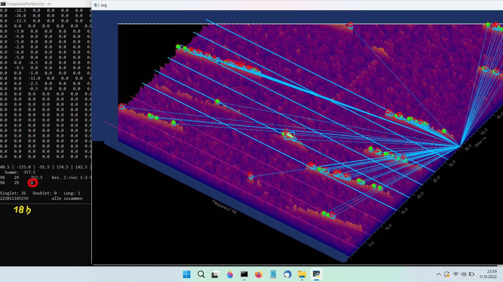

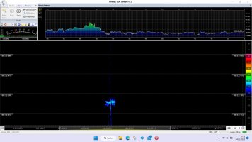

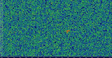

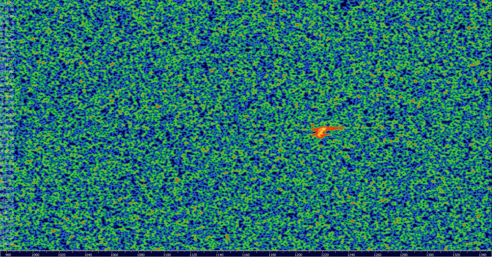

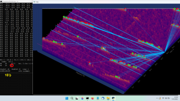

Hallo Stefanie,
man muss den Threshold so einstellen, dass das Rauschen und dauernd vorhandenen (Grund)Störungen den Trigger gerade nicht auslösen, siehe mein Bild. Dadurch gehen allerdings auch kleine Meteore verloren.
Abhilfe sollte hier Machine Learnig (KI) schaffen, da es dann keinen Threshold mehr gibt, sondern das Netzwerk auf Meteorbilder trainiert wird. Aber das kennst du ja.
Knackimpulse und Starlinks lösen trotzdem noch aus. Die musst du dann von Hand rauswerfen. Bei mir macht das die Software schon ganz ordentlich. KI würde auch diese Probleme lösen.
Wilhelm

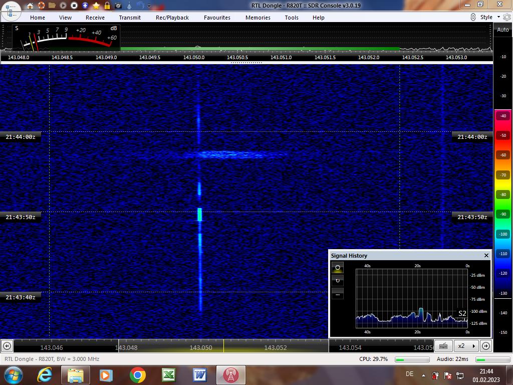

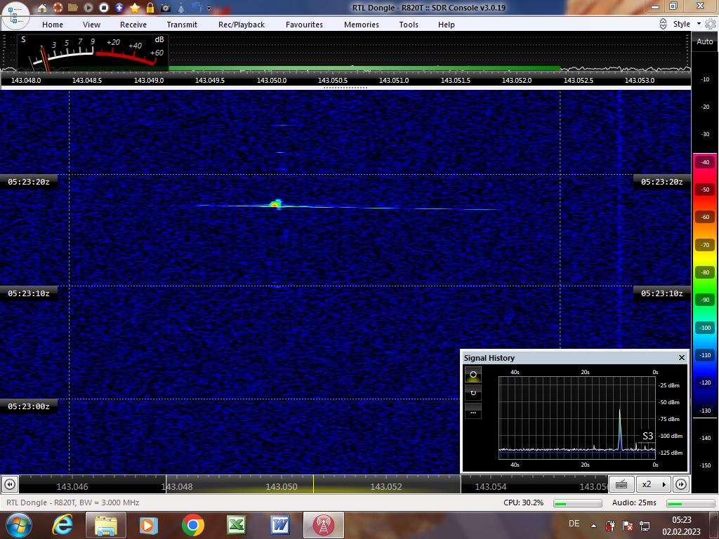

erstmals seit Langem unter 100 Ereignissen !
98 Ereignisse zw. -100 und -75 dB und sechs darüber.
Kracher gab es keine.
Um 21:44 ein kleiner Schneeball, dann ein paar "magere Kleinkracher" und um
05:23 das stärkste Signal der Nacht. Hebt einen aber auch nicht aus den Socken.
LG Eberhard

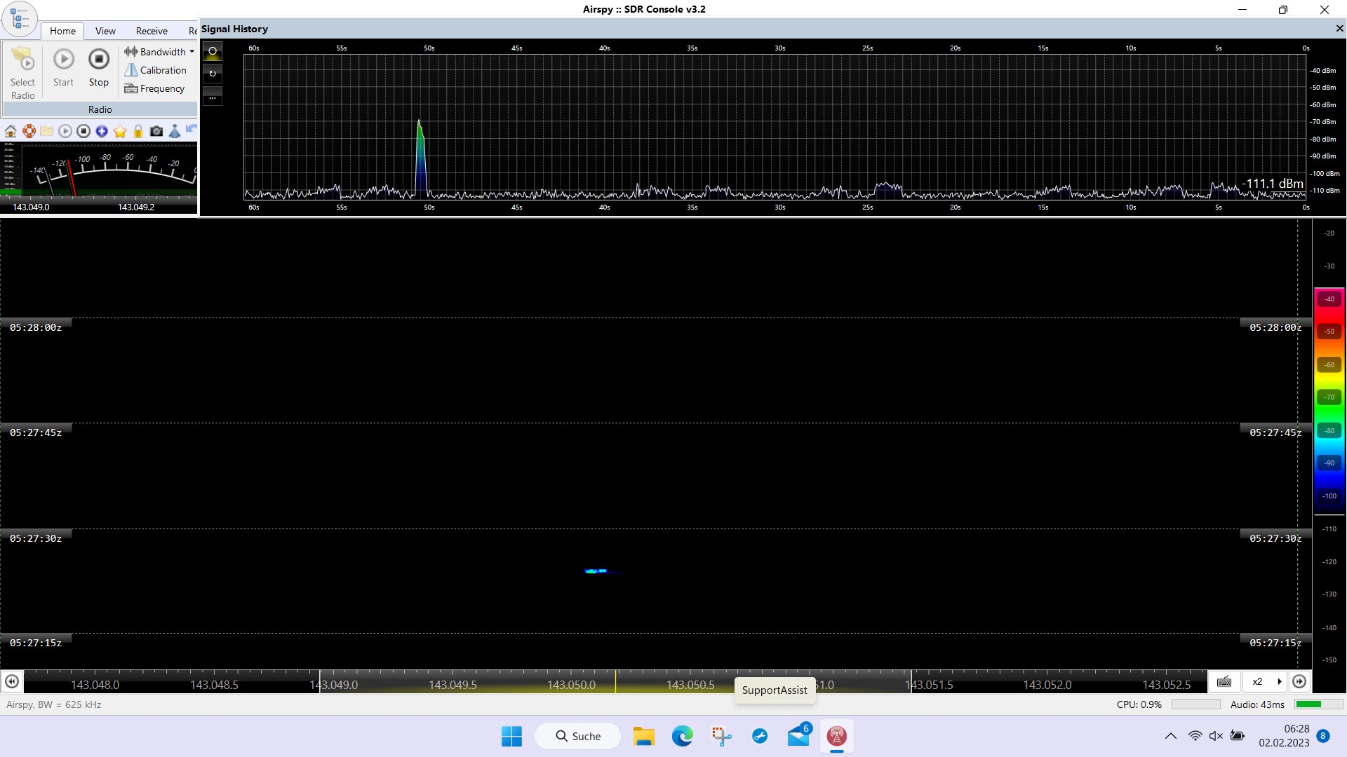

die besten von heute Morgen.
Josef

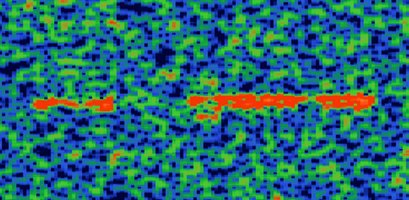

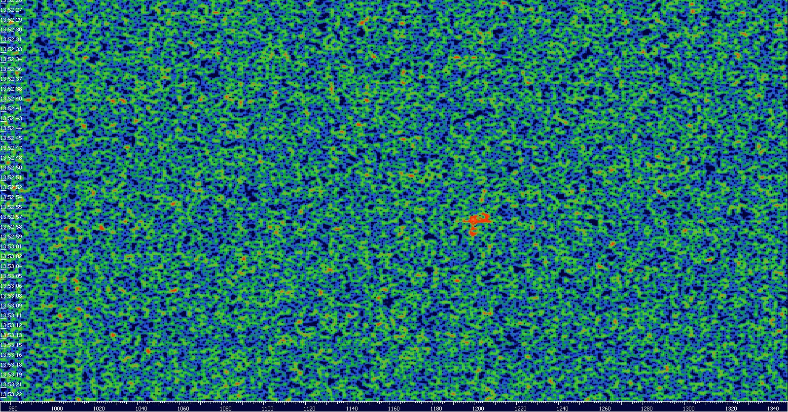

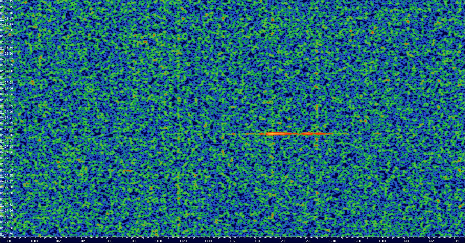

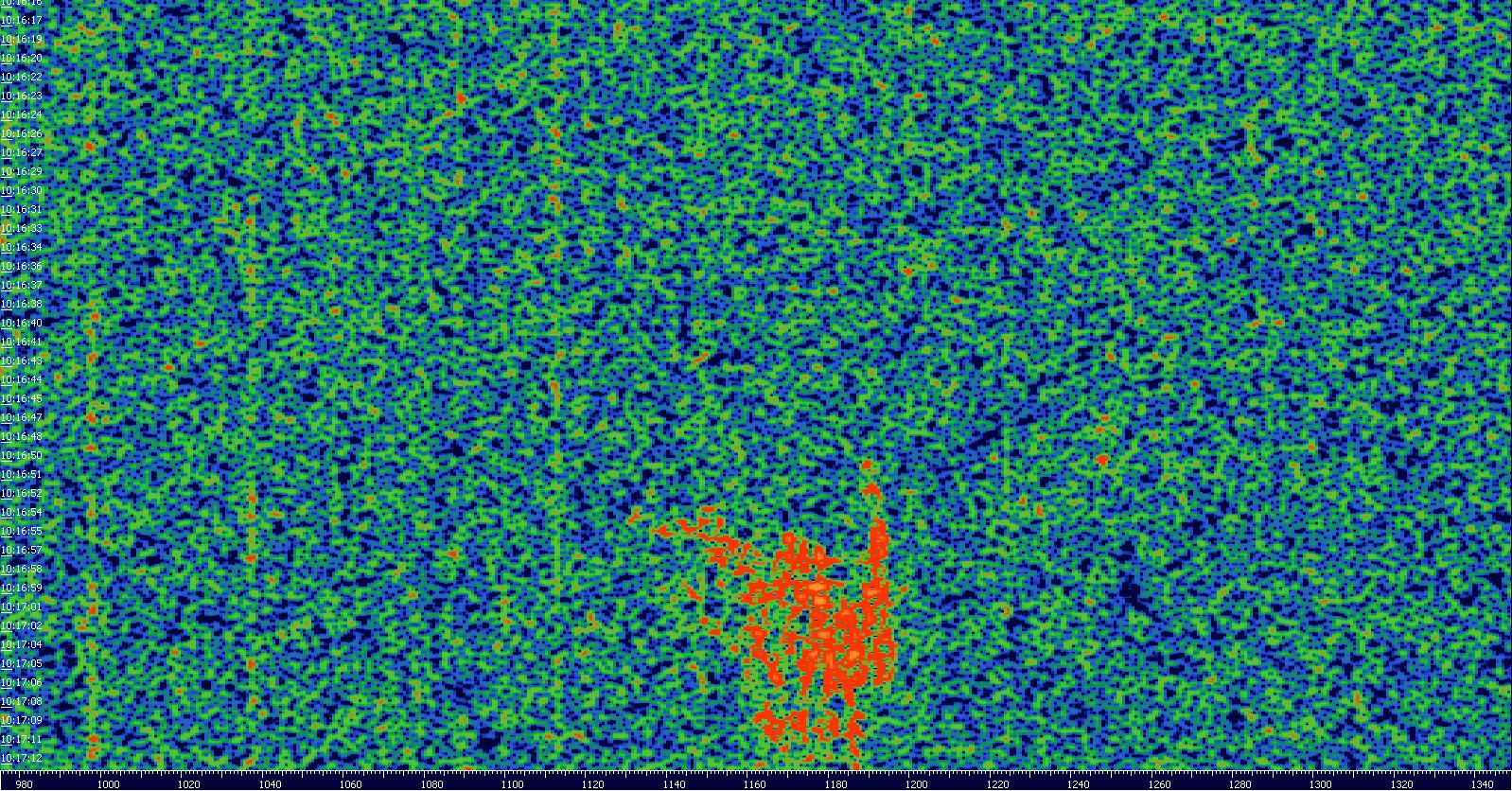

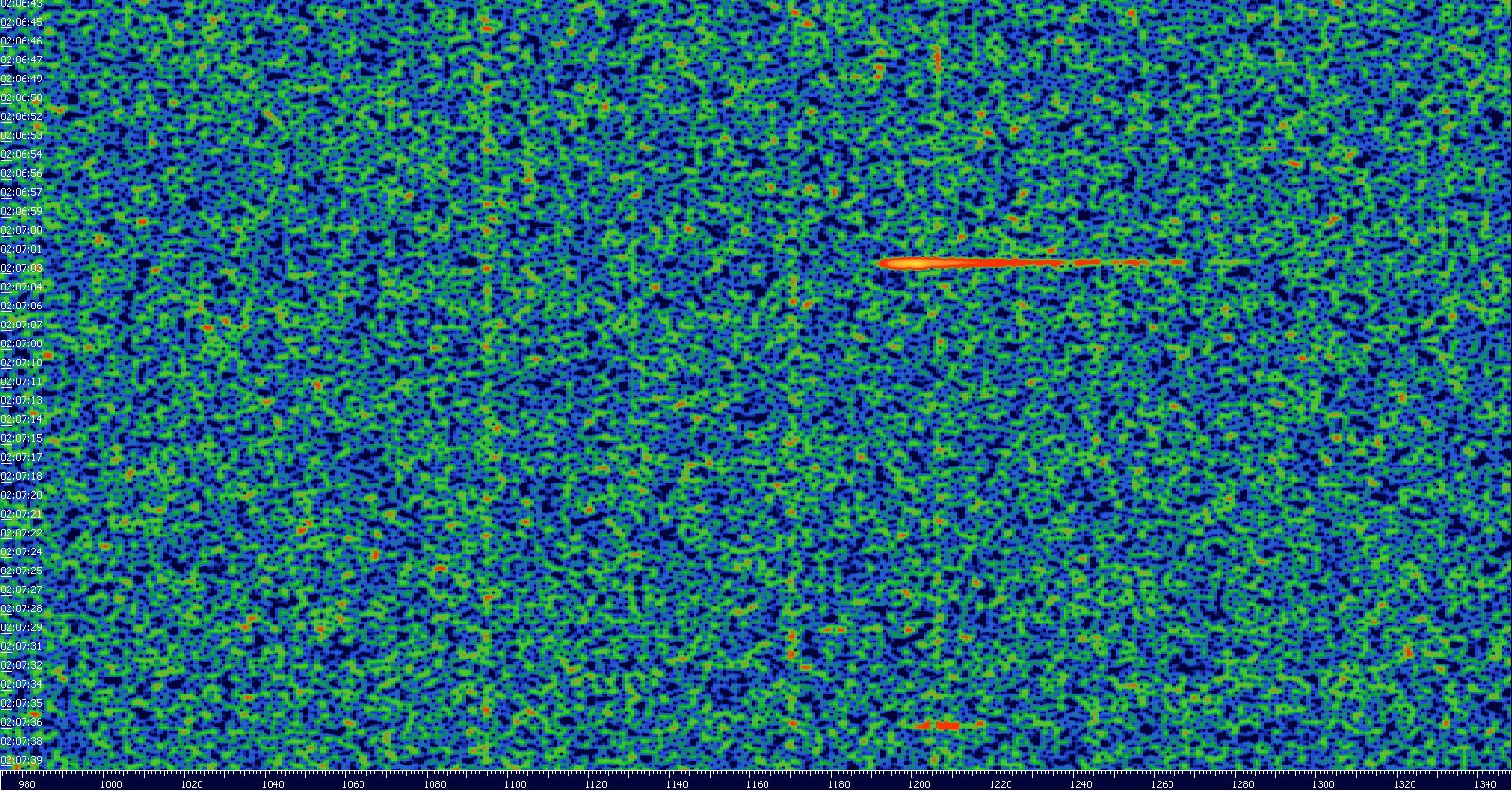

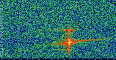

Guten Tag.
Der Vollständigkeit halber ist hier noch ein Plot mit Knackimpuls, Untergrundstörungen, 2 detektierte Echos und ein nicht detektiertes Echo.
Natürlich gibt es auch Fehler beim Zählen. Ich gebe eine Fehlerquote von <5 % an.
Wilhelm

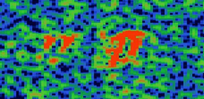

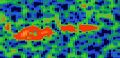

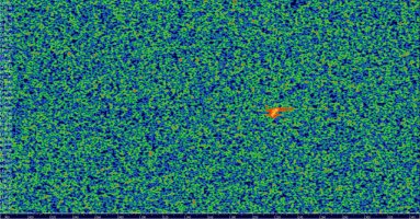

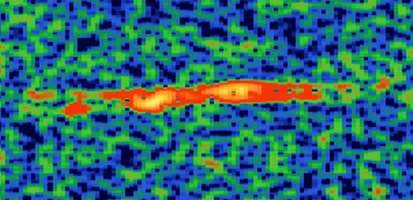

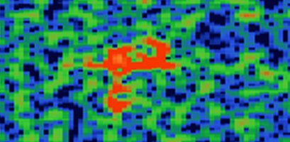

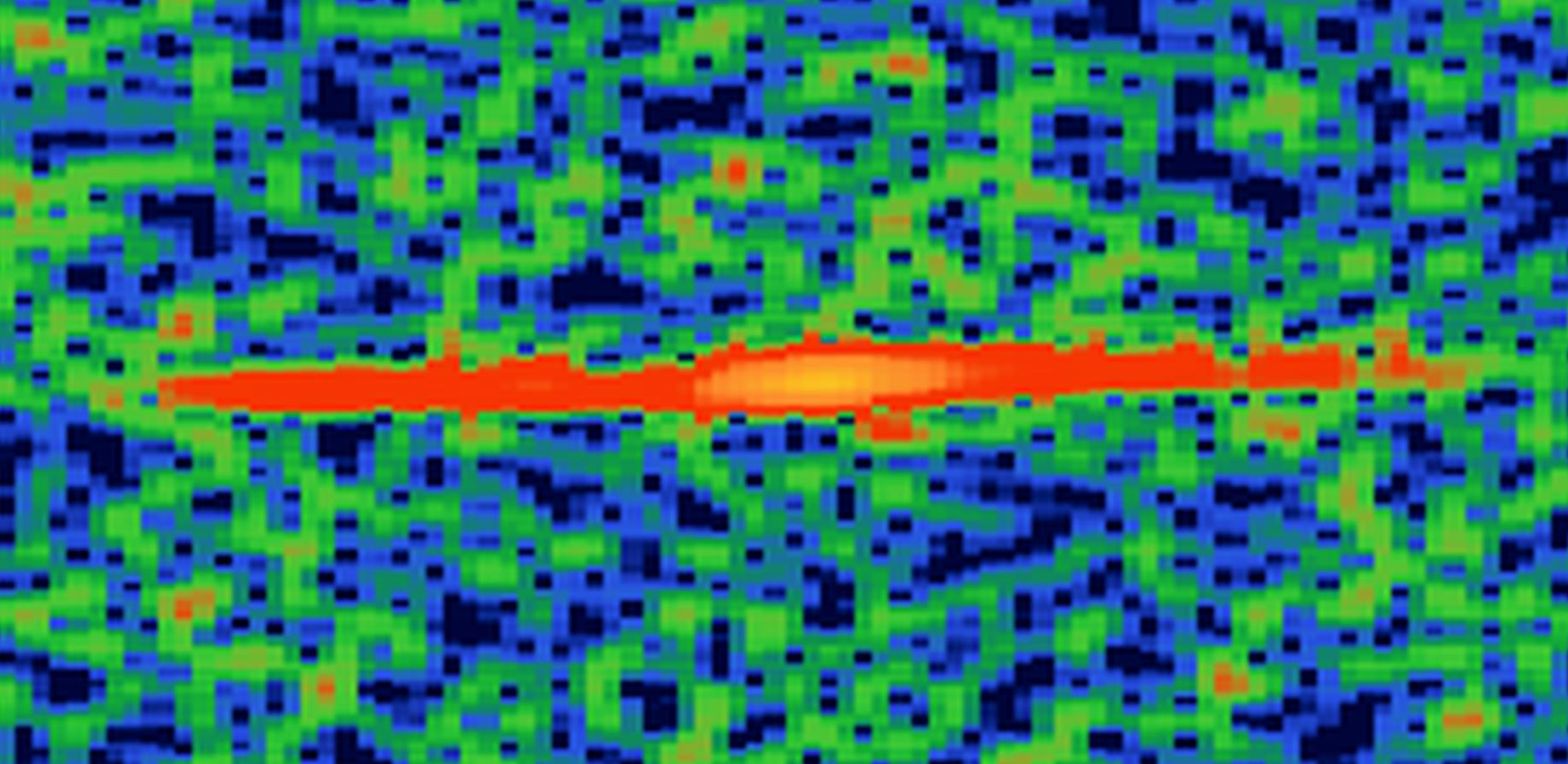

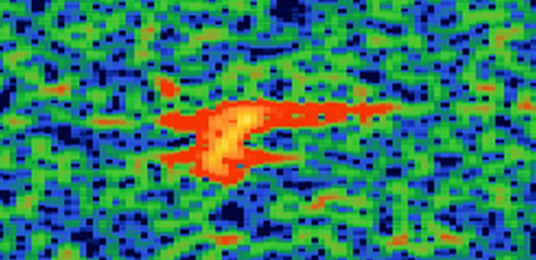

Hallo Meteoriten Freunde,
2,2,2023
Meteore 68
Area Fläche Echo
Trail Spur Echo
Interrupted unterbrochen Echo
Head Kopf Echo.
LG Manfred

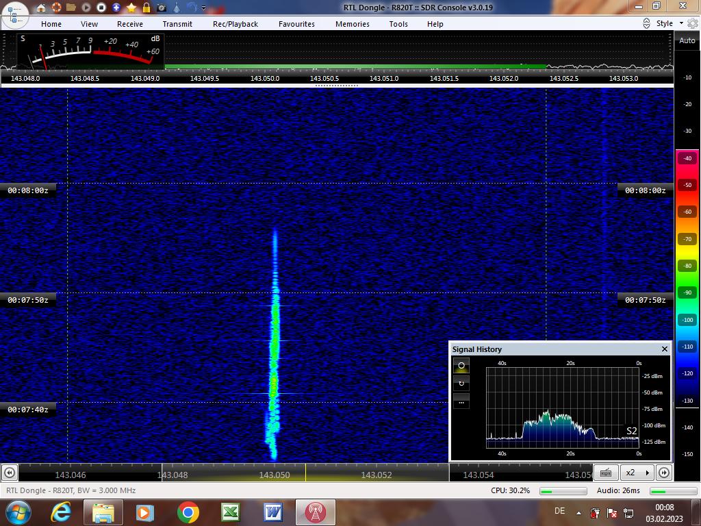

wääähhhhh....der grüne Komet hat alle Meteörs verjagt..... o_O

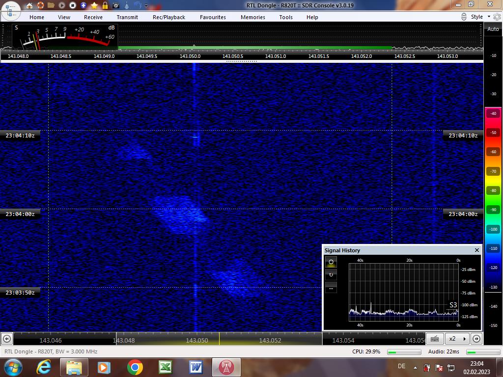

111 Ereignisse zw. -100 und -75 dB und keinen einzigen darüber !
Wilhelms Fang um 00:08 war das einzige Hai-Light der Nacht.
Ein schöner Raucher.

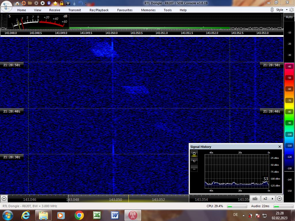

Herrn Murksens neue Blechbüchsen zeigten sich um 21:29 und 23:04
LG Eberhard

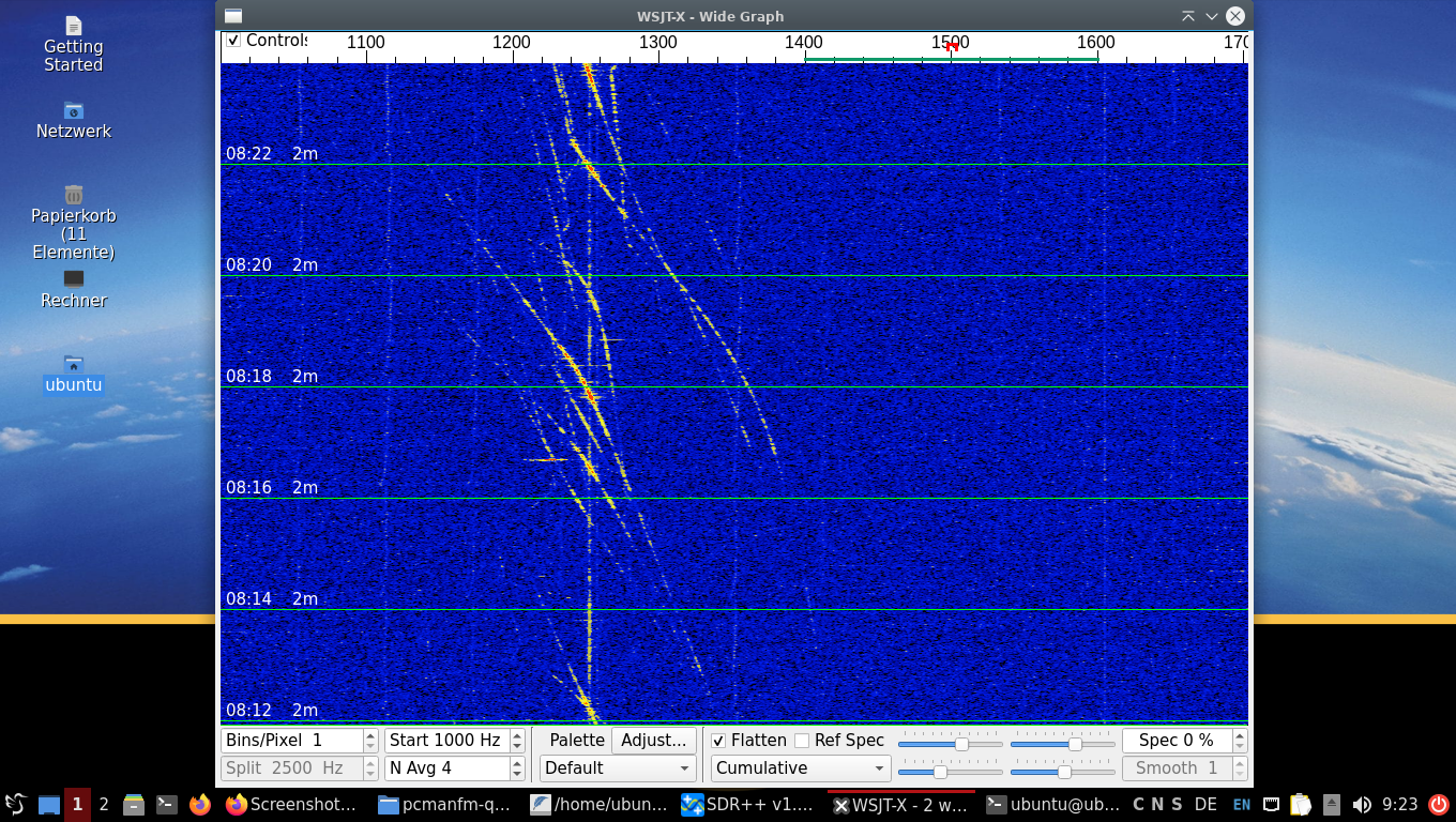

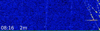

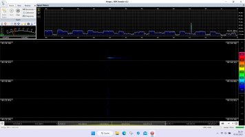

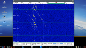

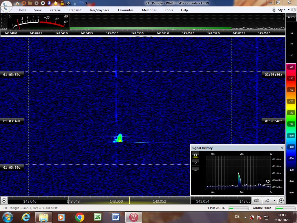

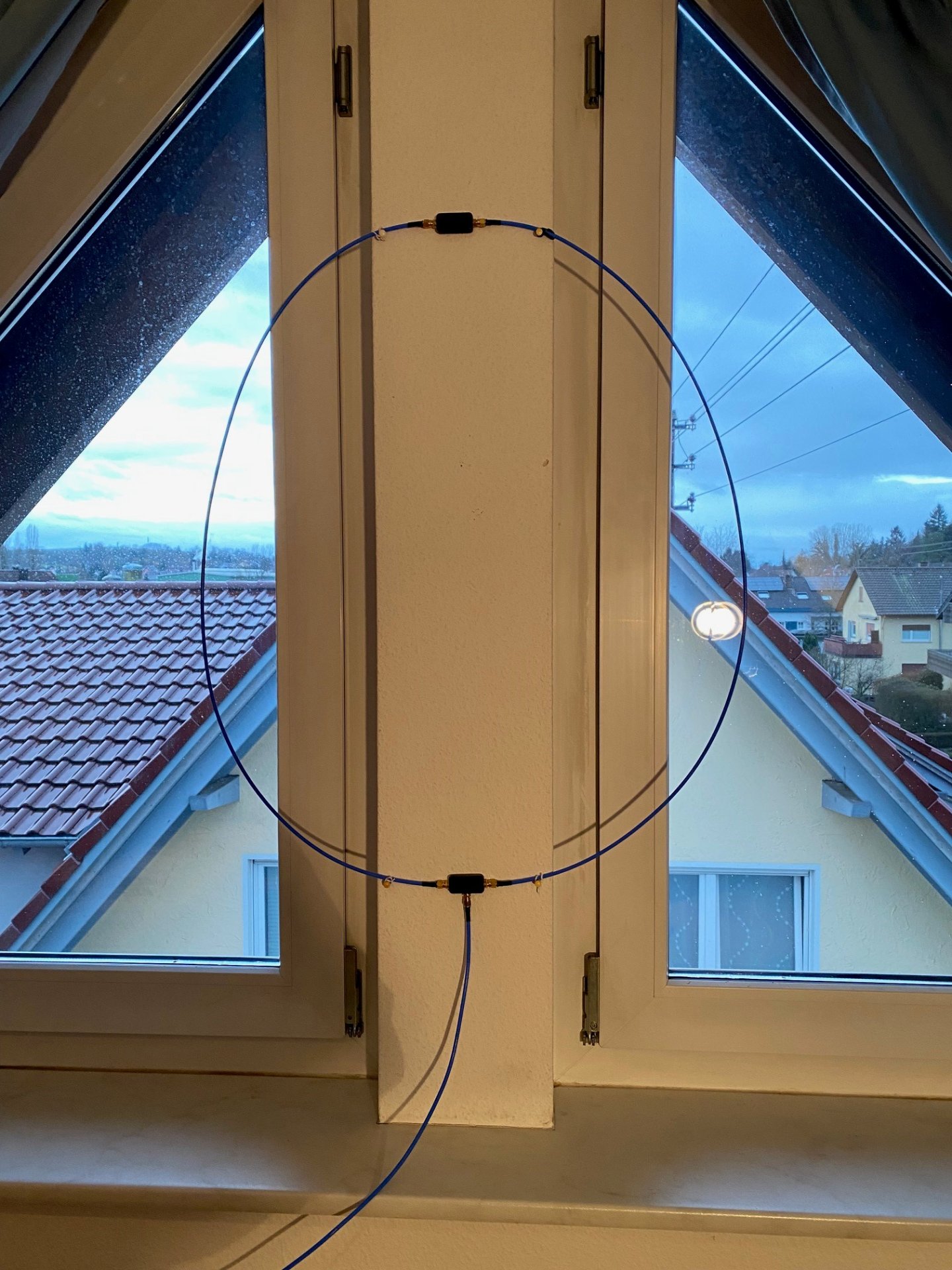

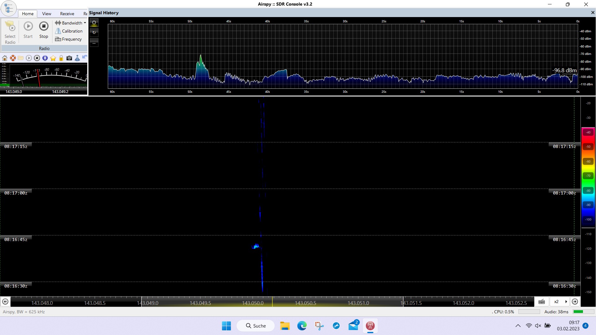

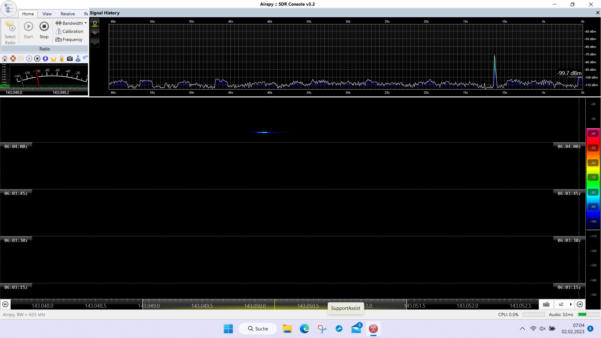

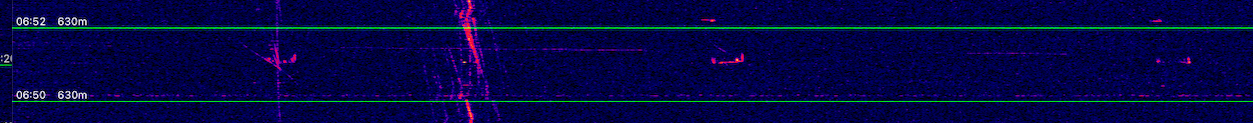

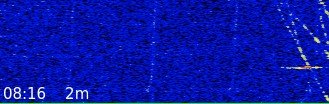

heute keine Logs, ist ja eh nichts los, sondern nur ein Test.
Ich habe einen Raspberry pi 4B mit WSJT-X installiert und habe mit der Youloop -Antenne aus meinem Arbeitszimmer (ungefähre GRAVES Richtung) ein wenig beobachtet.
Bild "Discone mit LNA" hat einen kleinen um 08:16 UTC empfangen. Auch mit der Youloop war ein Empfang zusehen.
Es geht also auch einfach!
Josef

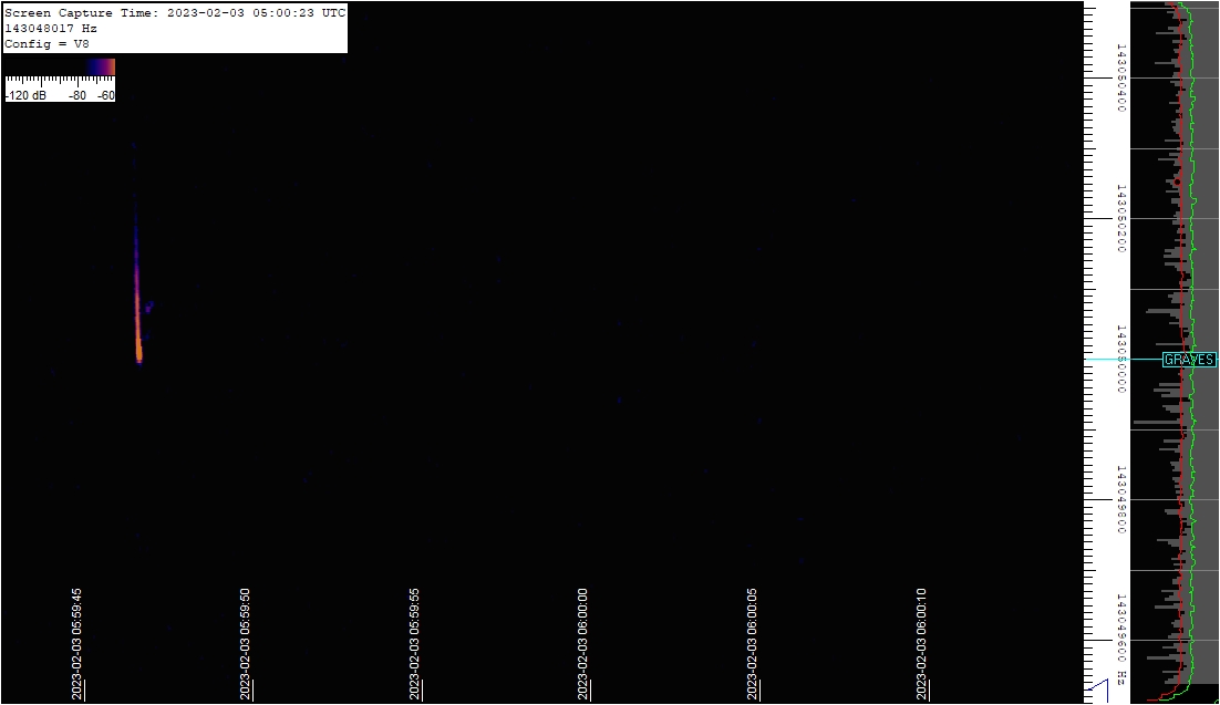

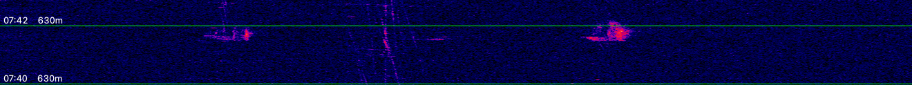

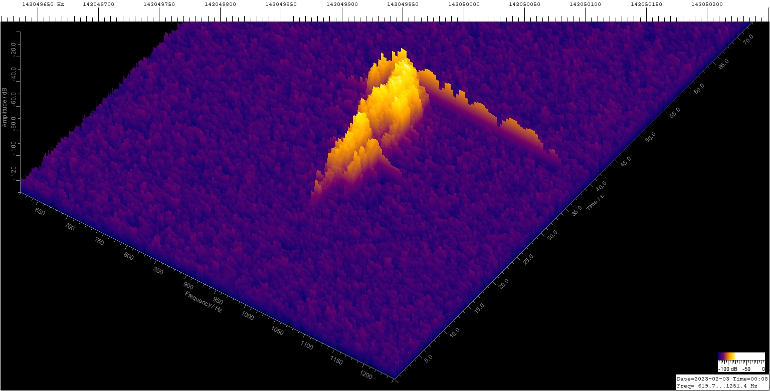

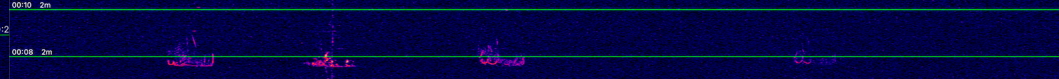

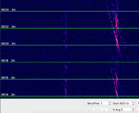

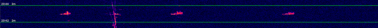

Moin in die Runde,
den um 00.08 UT konnte ich auch nicht auslassen
Dumme Frage @ Wilhelm: In welche Richtung läuft in deiner tollen Darstellung die Zeit ?
Auch ganz nett 23.43 UT
Haltet euch gut fest und kommt gut ins Wochenende
Inzwischen kam Josefs Posting dazwischen. Die fragliche Zeit sieht bei mir so aus (etwas gestauchter, ich habe NAvg 5 eingestellt)
Schöne Grüße
Matthias

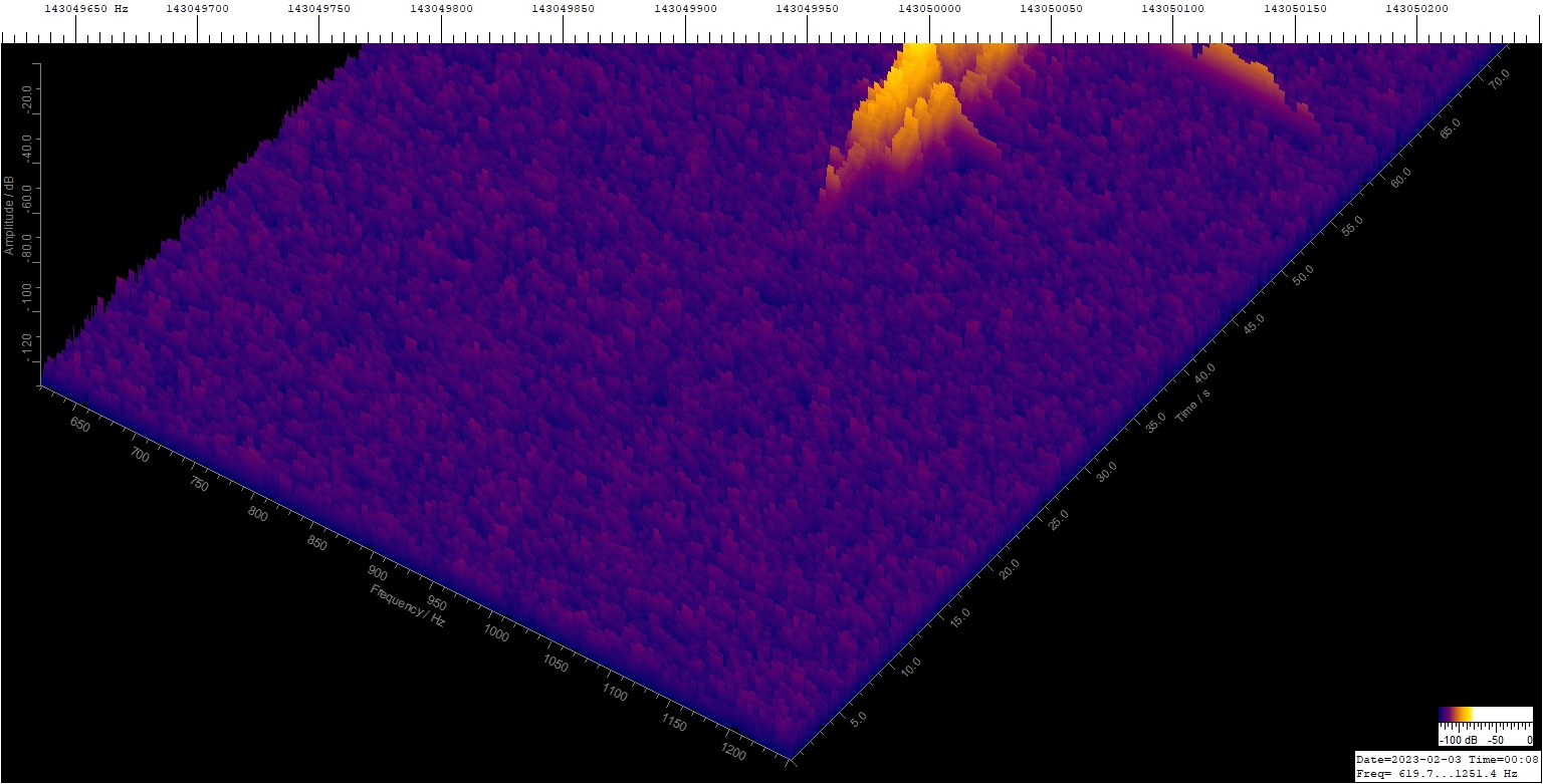

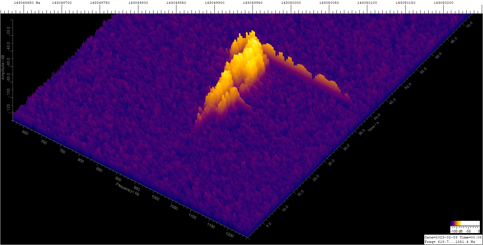

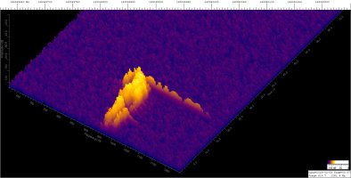

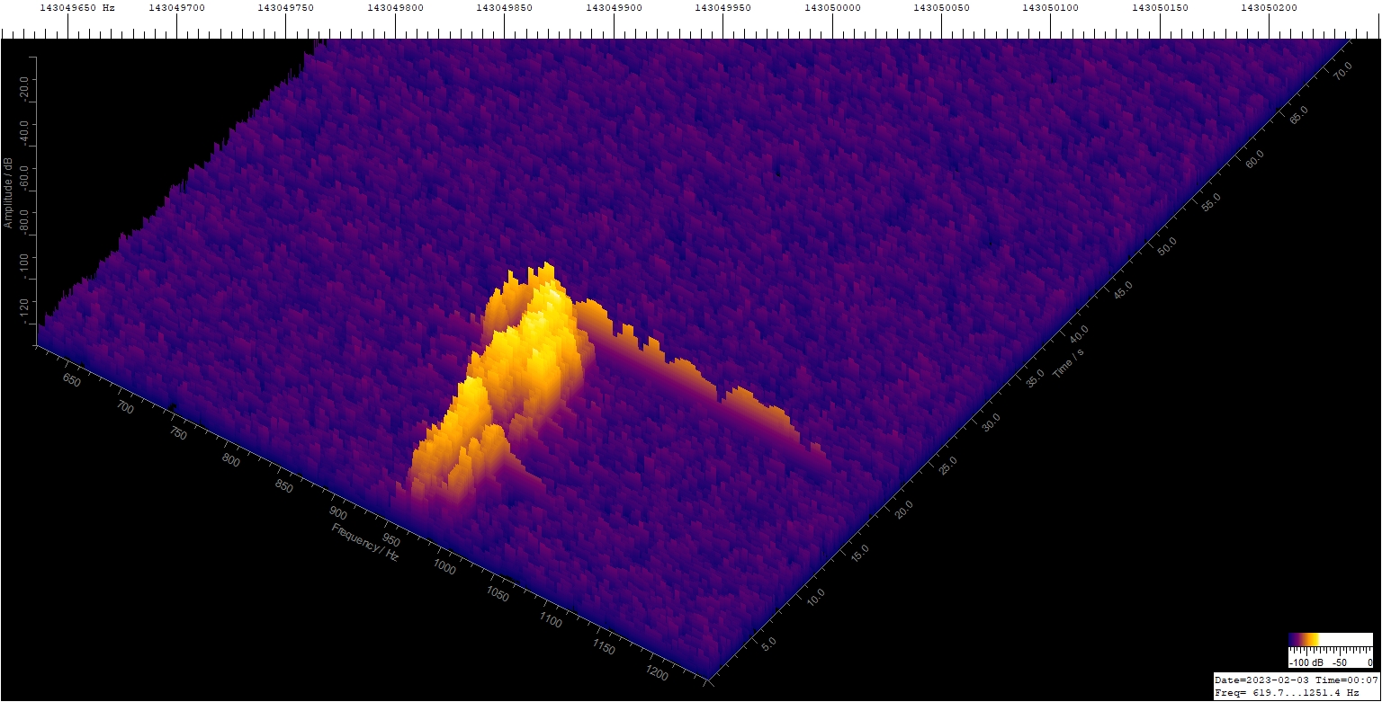

Hallo Matthias,
hier habe ich Bilder über eine Minute angehängt. Daran kannst du (könnt ihr) es schön sehen.
Wilhelm

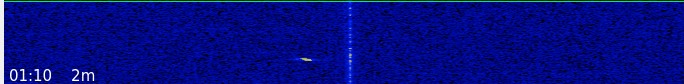

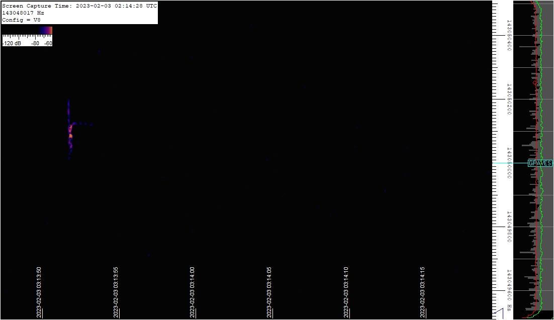

hier sieht es ähnlich aus.
@UAPSTF Wie nimmst du via RasperryPi auf und welchen SDR hast du? Ich bin nämlich auch gerade am Basteln und habe mit meinem SDRplay RSPdx immer Probleme mit der Erkennung...
Stürmische Grüße
Stefanie

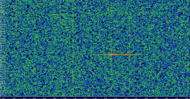

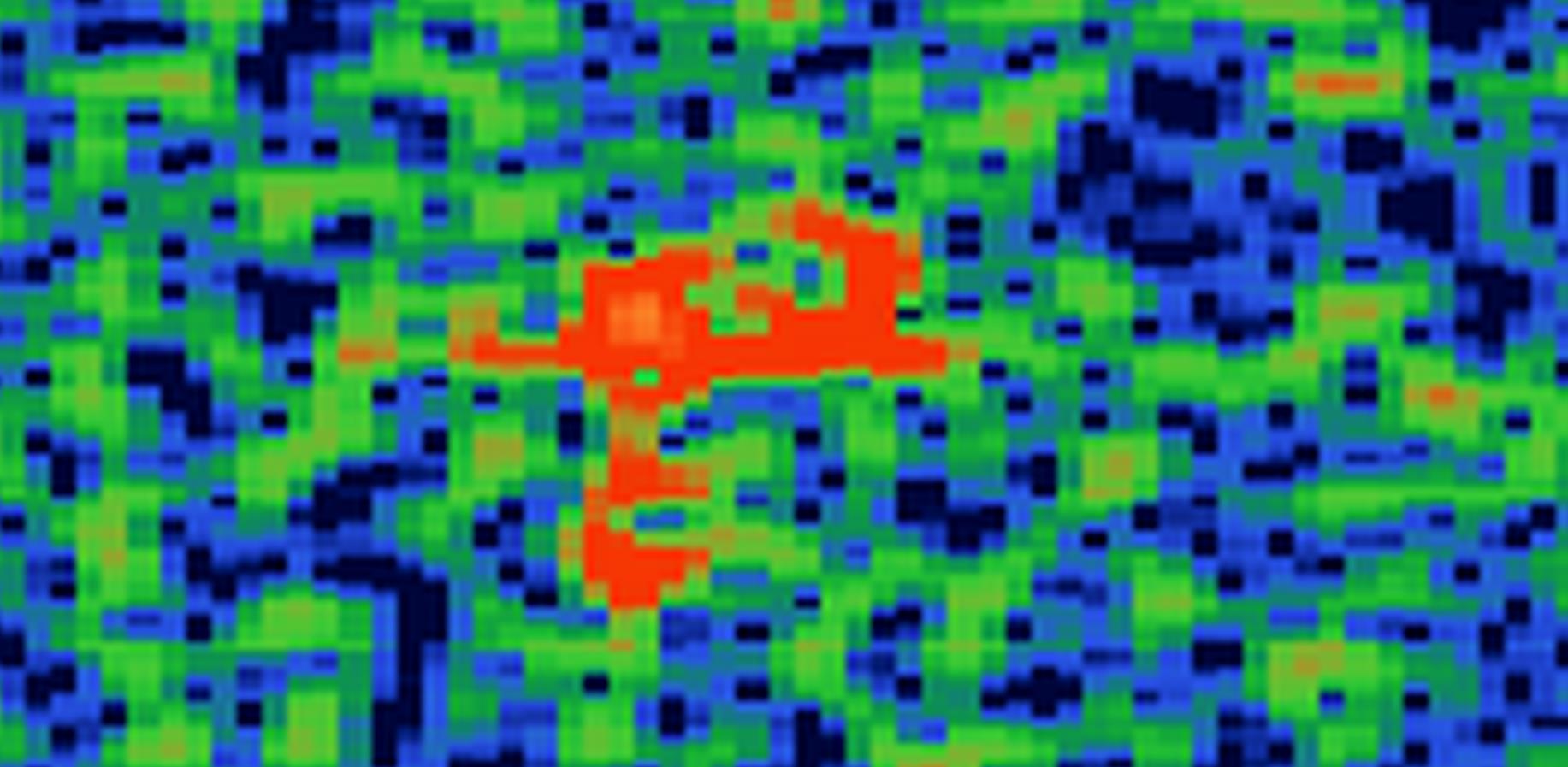

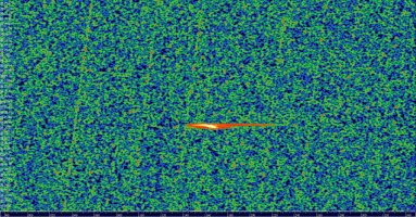

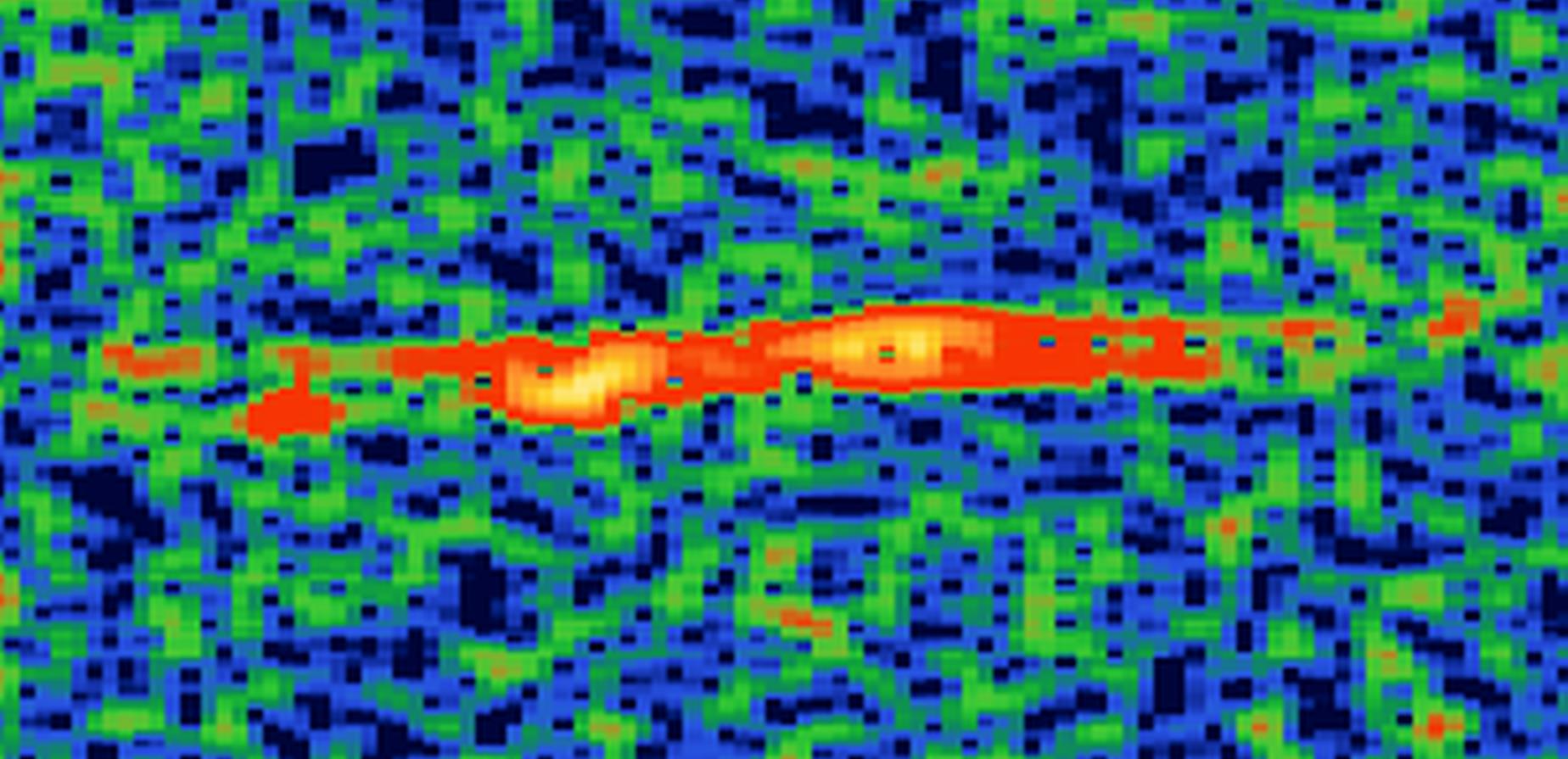

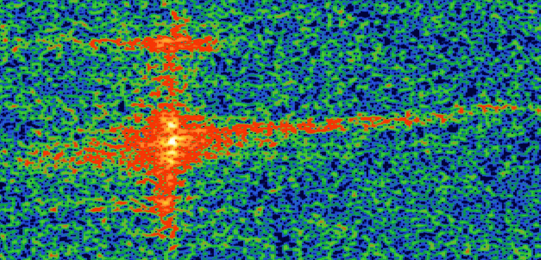

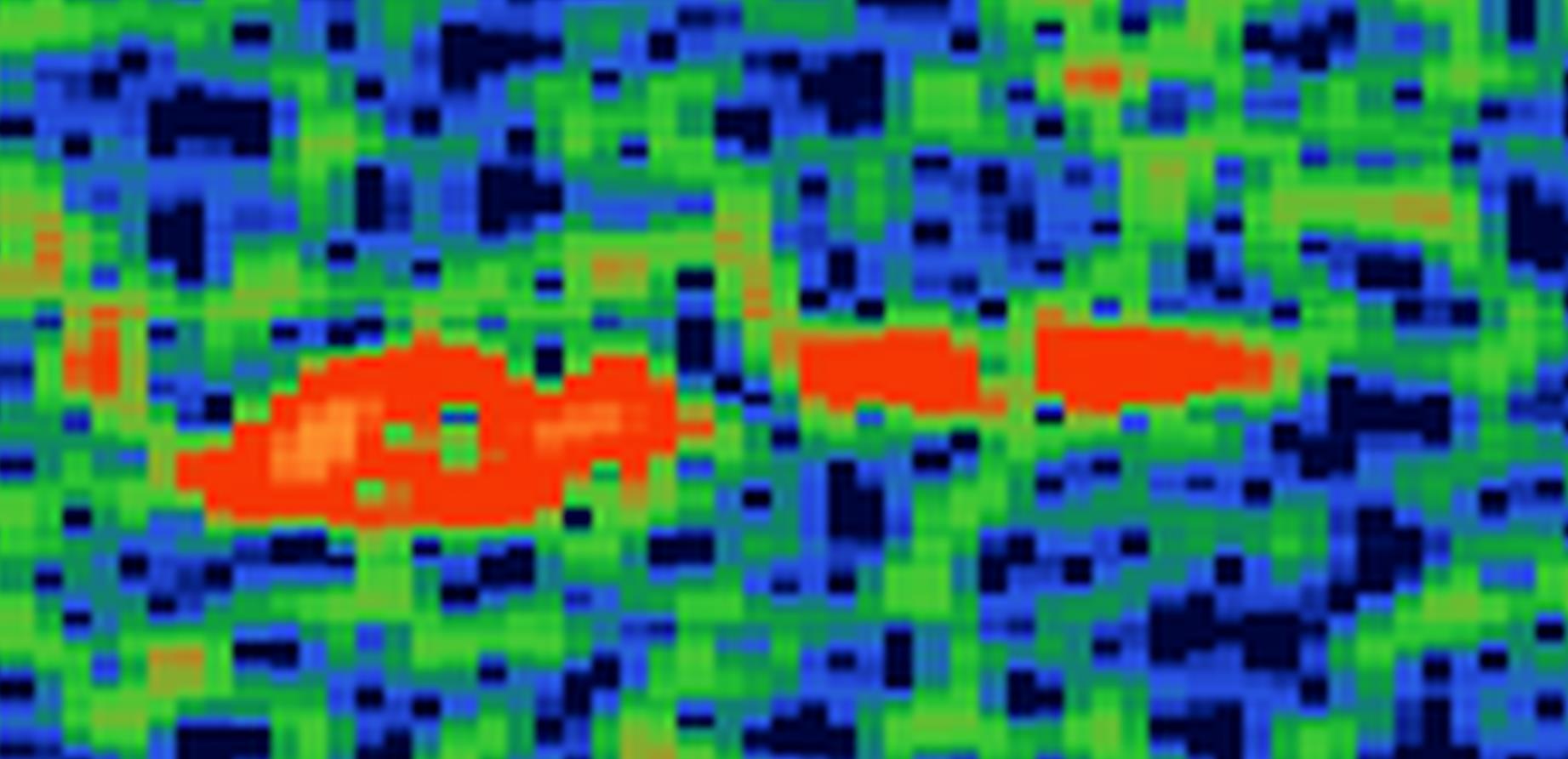

3,2,2023
Meteore 45
Area Fläche Echo
Trail Spur Echo
Head Kopf Echo.
LG Manfred

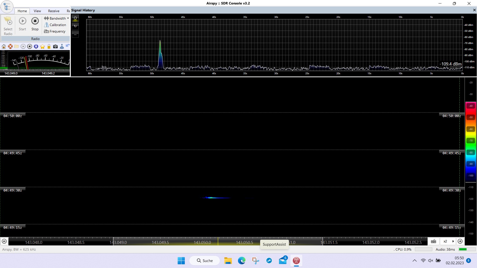

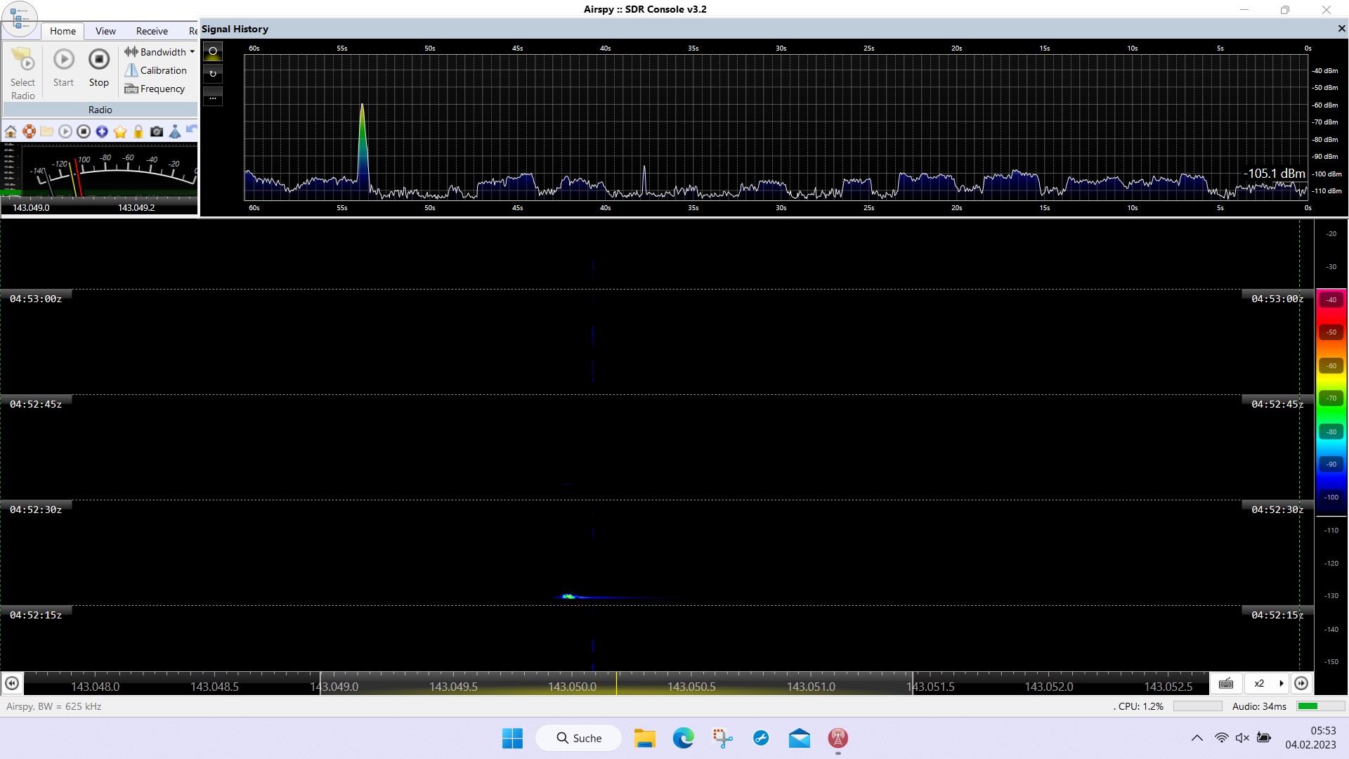

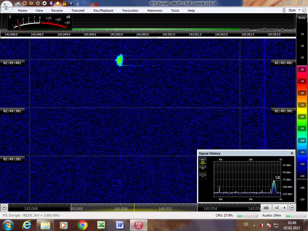

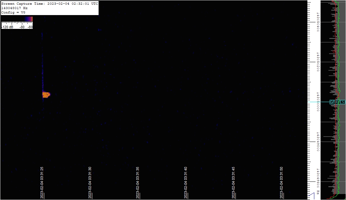

Guten Morgen,
Heute früh 2 Kracher, der kleine freute sich :)
schönen Samstag
Stefanie
der Kracher von Stefanie um 06:12 UTC kann ich bestätigen.
Josef

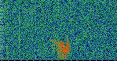

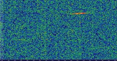

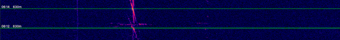

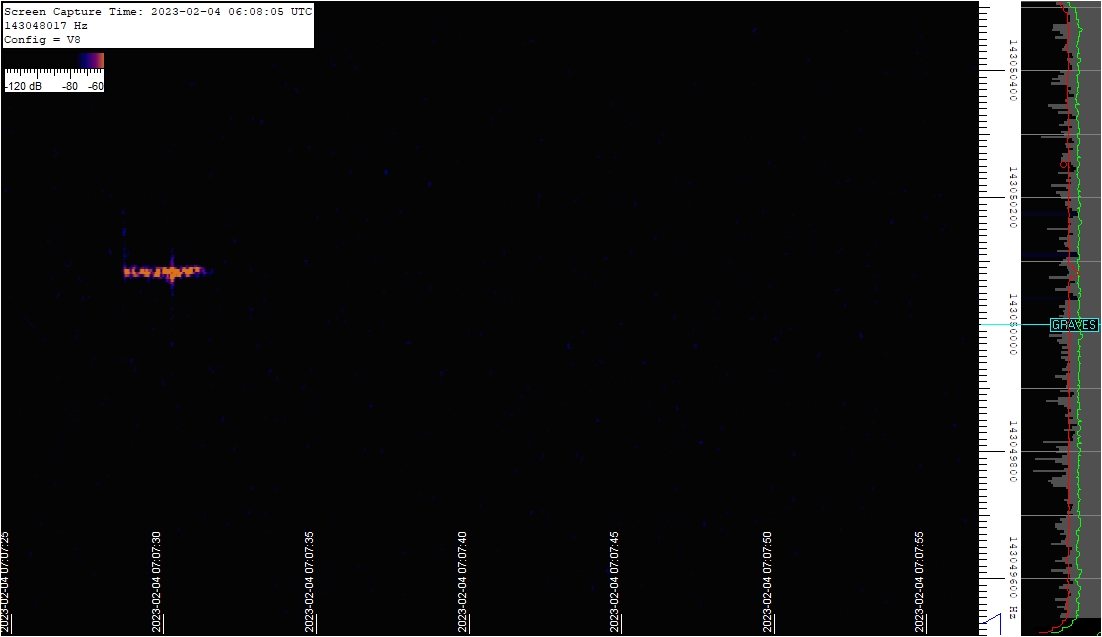

Moin in die Runde,
hier der 06.12 UT von mir. Offenbar doppelt bei Graves, dünn und etwas später(?) bei Ieper, nicht bei Dourbes und UK.
40 min später mit einer etwas anderen Bahn
Ob wir so was wie den chinesischen Ballon auch sehen würden ? Ich hatte (ganz selten) schon solche Objekte/Linien, die sich bei Graves stundenlang als Linie abgezeichnet und sich laut Dopplerverschiebung mit einer vernünftigen Windgeschwindigkeit bewegt haben.
Schönes Wochenende wünscht
Matthias

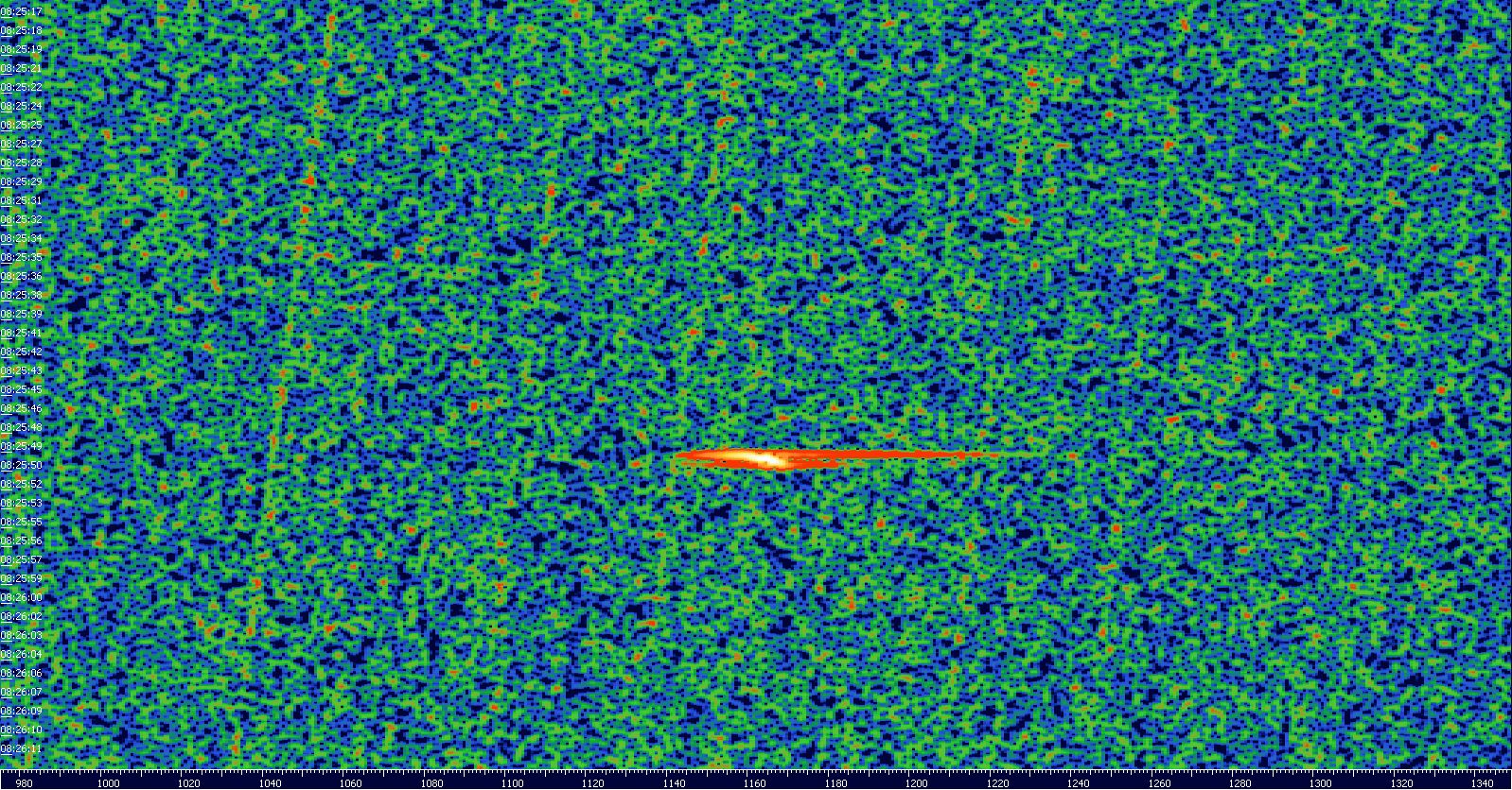

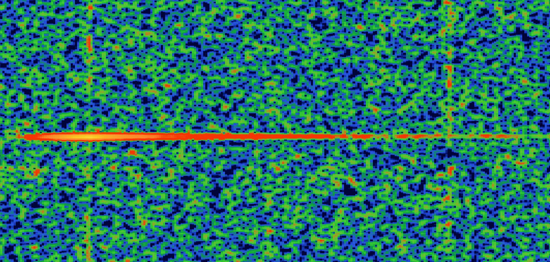

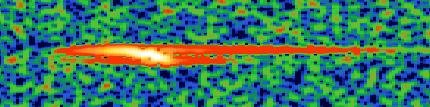

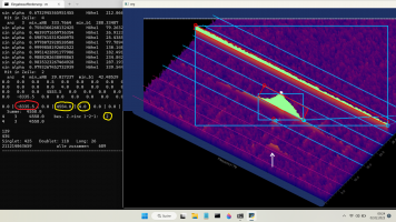

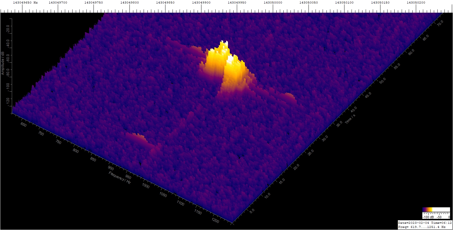

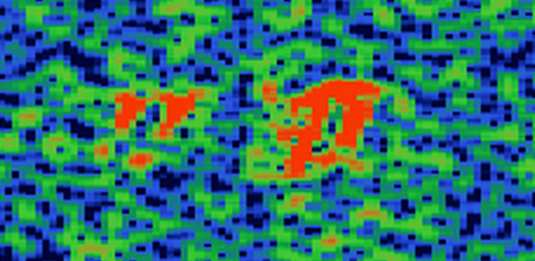

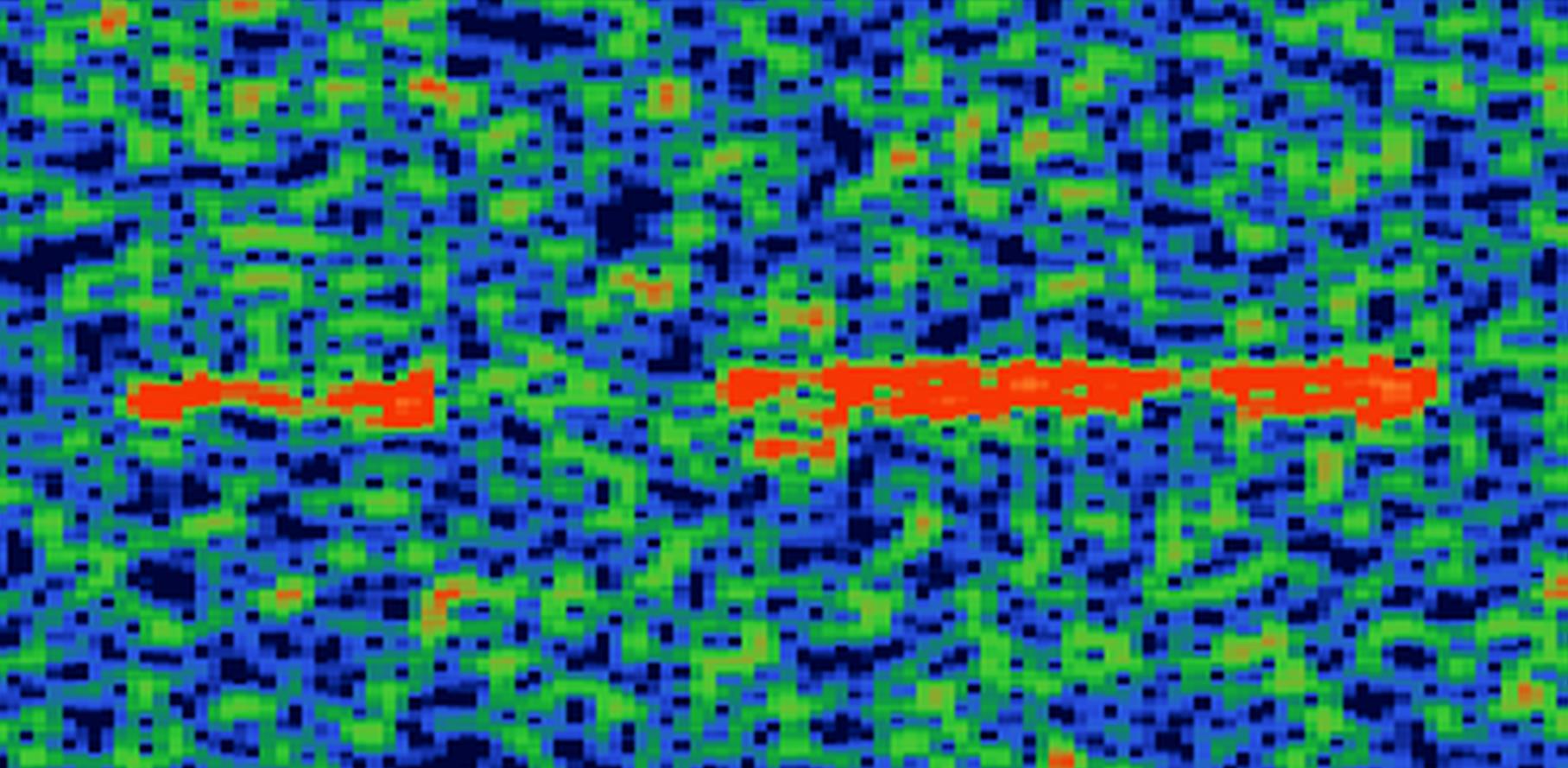

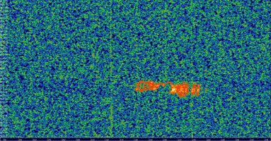

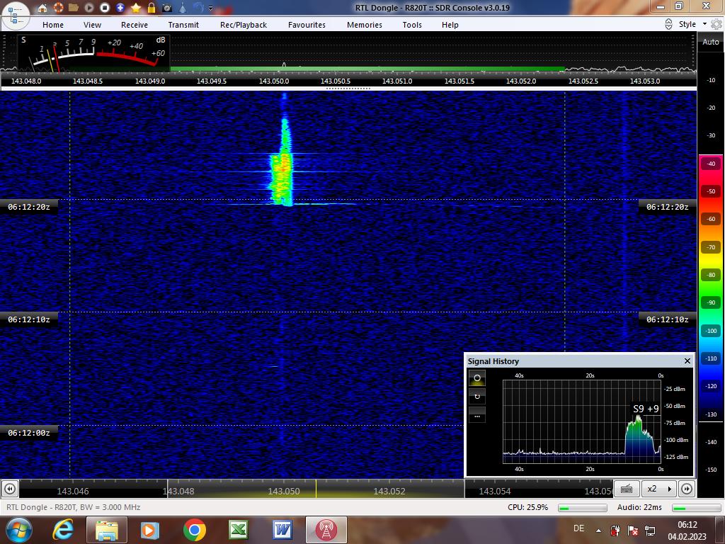

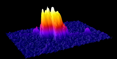

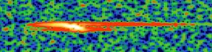

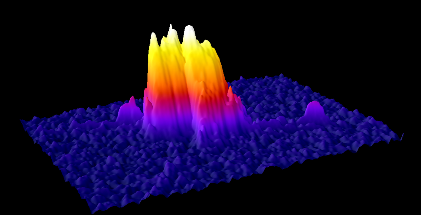

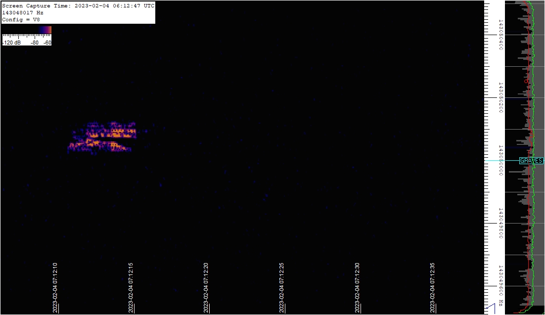

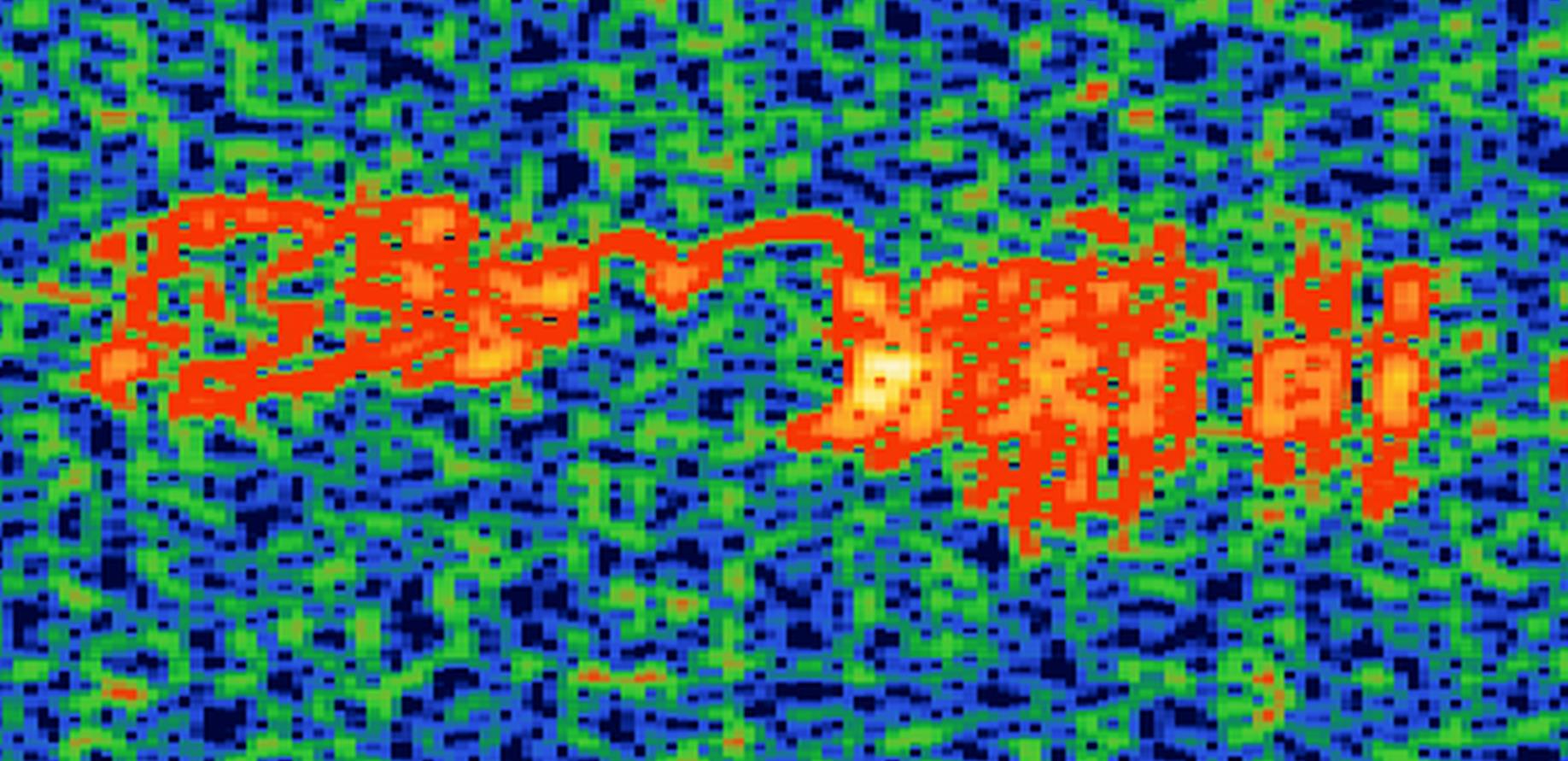

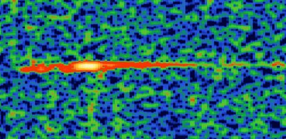

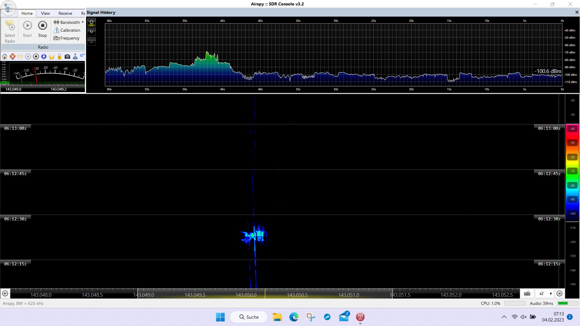

Guten Tag.
Das Signal von 6:12 h reizte mal wieder zum Spielen mit ImageJ.
Einen schönen Tag wünsche ich,
viele Grüße,
Wilhelm

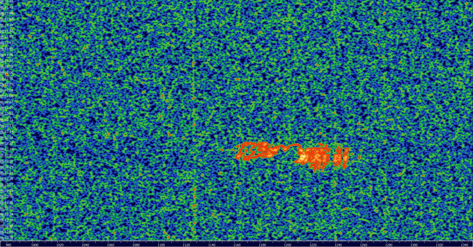

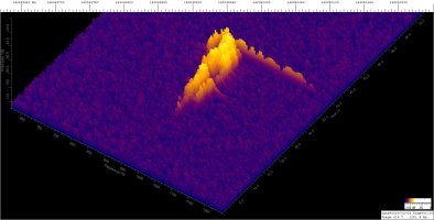

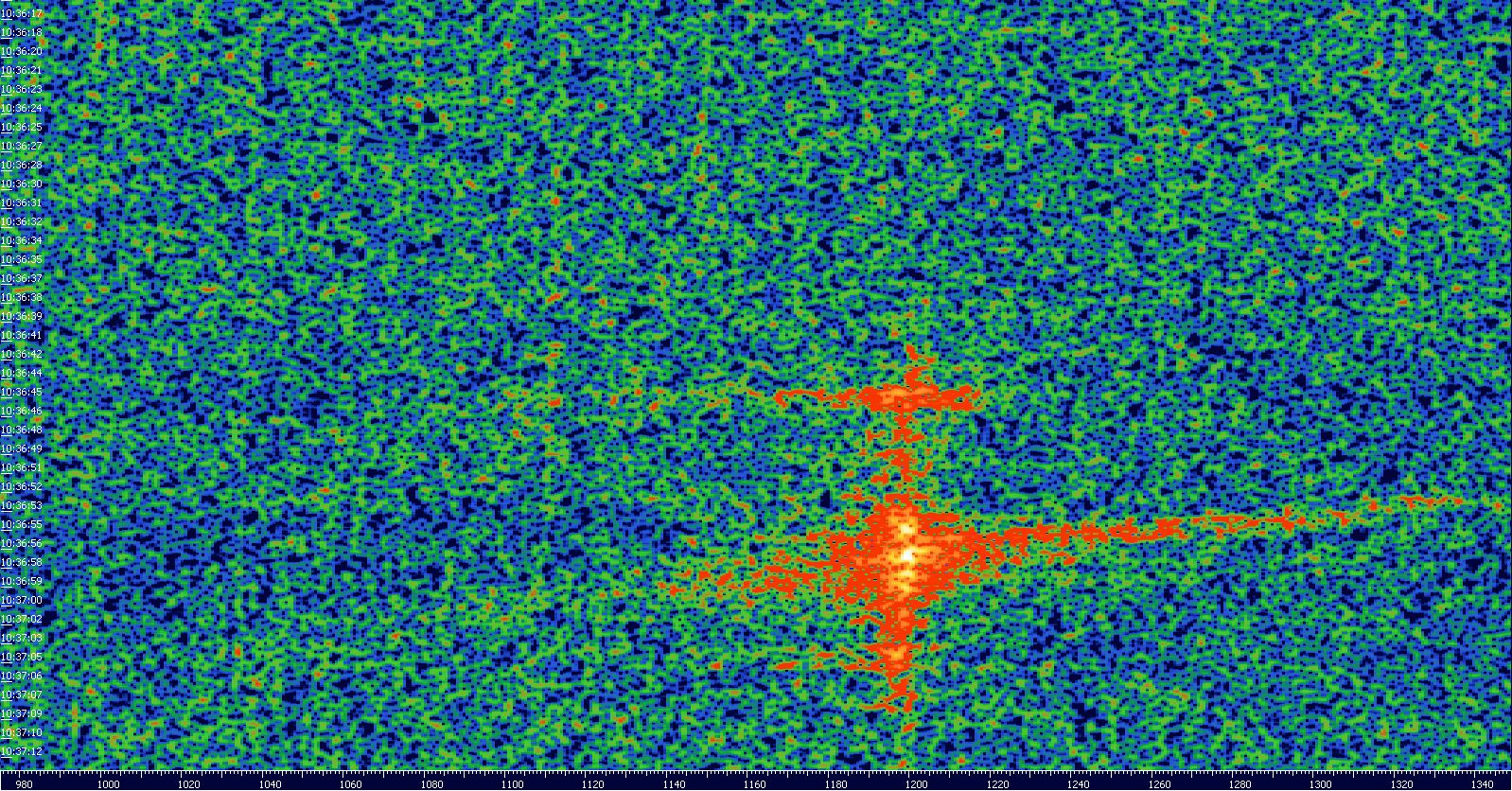

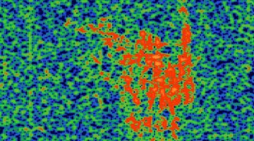

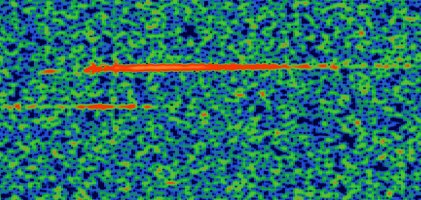

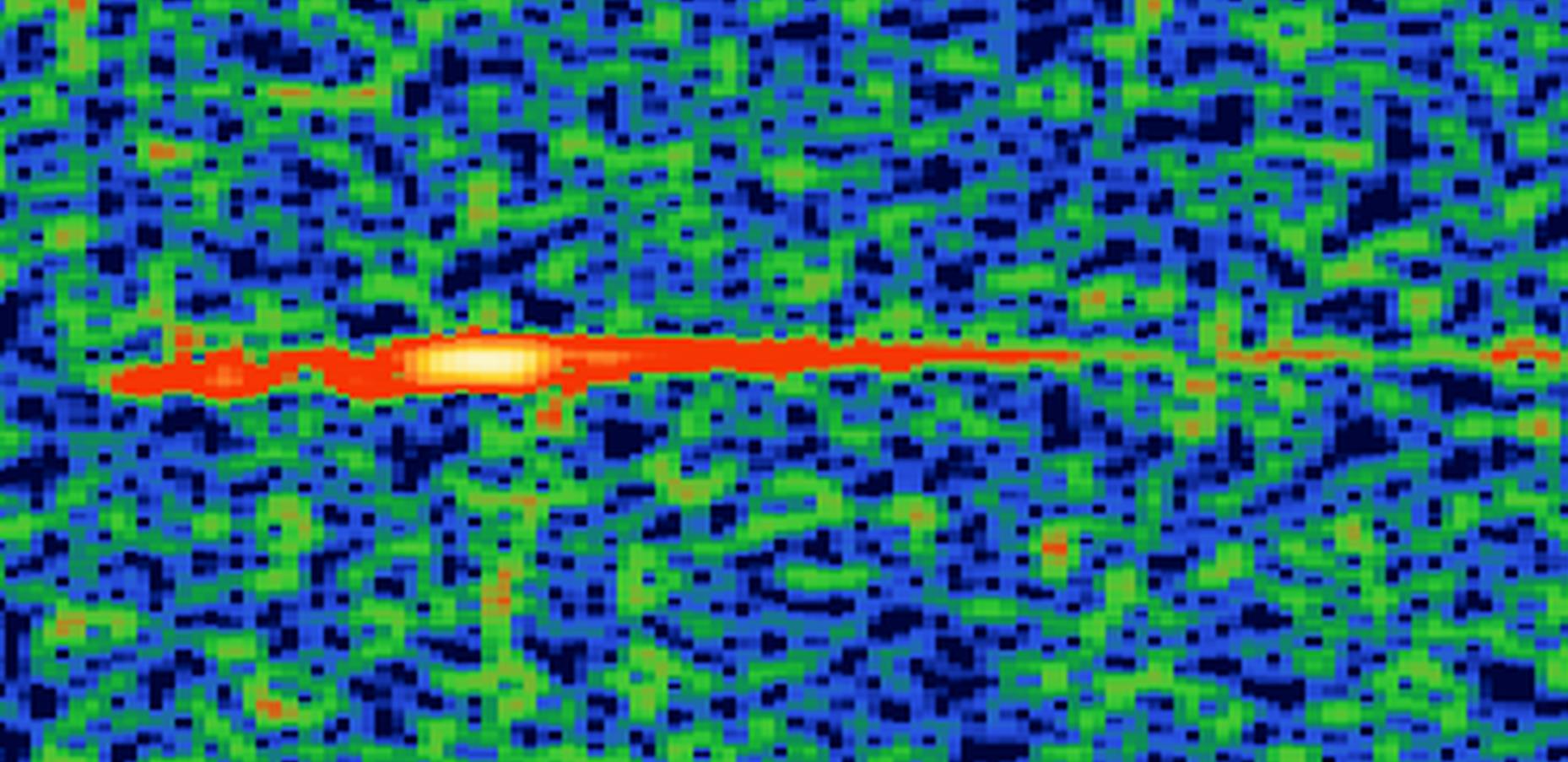

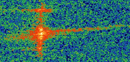

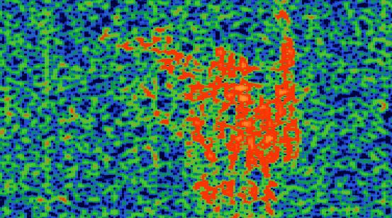

4,2,2023
Meteore 56
Area Fläche Echo
Trail Spur Echo
Head Kopf Echo.
Schönes Wochenende
LG Manfred

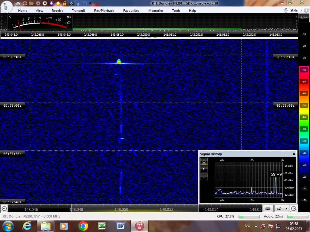

letzte Nacht nichts Besonderes
137 Ereignisse zw. -100 und -75 dB und drei darüber.
Zwei "Halbkracher" gabs um 02:30 und 03:58.
Schönen Sonntag
LG Eberhard

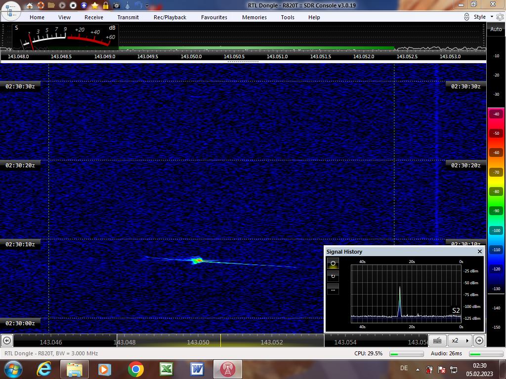

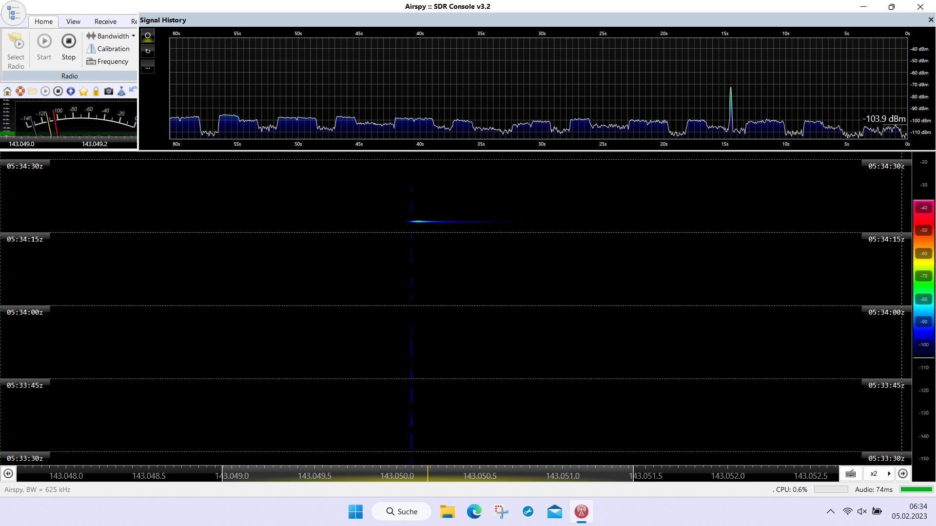

Und noch einer von heute Morgen um 05:34 UTC mit fast -70db.
Bis bald
Josef
