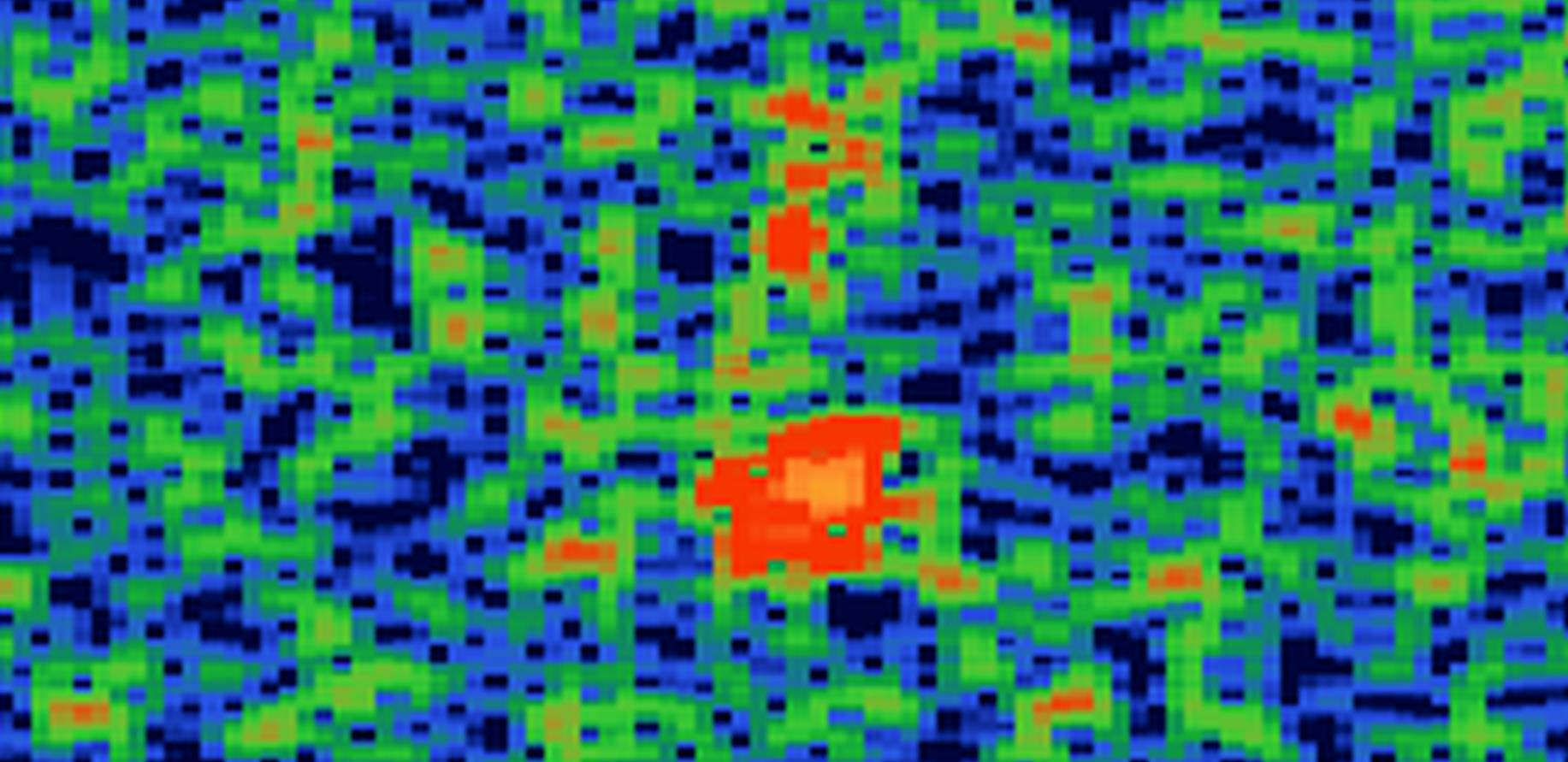

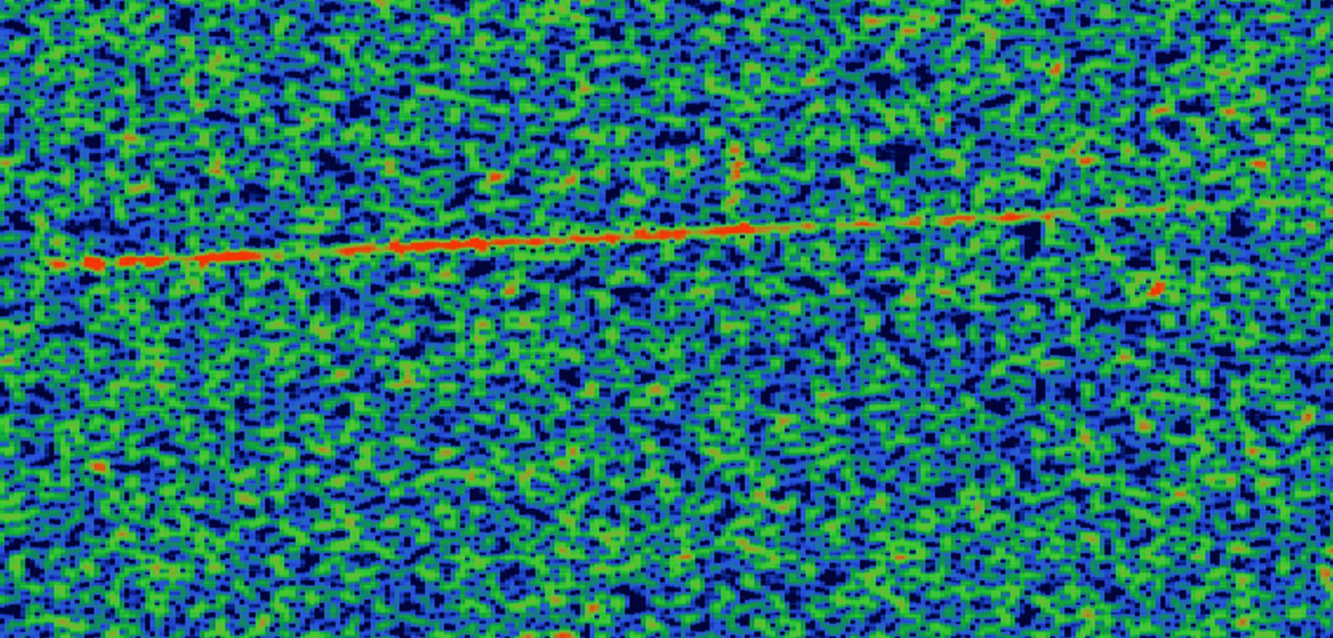

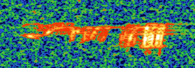

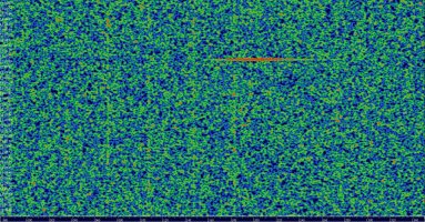

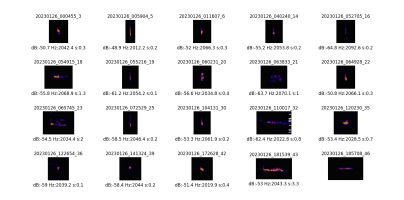

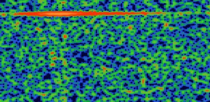

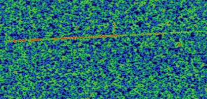

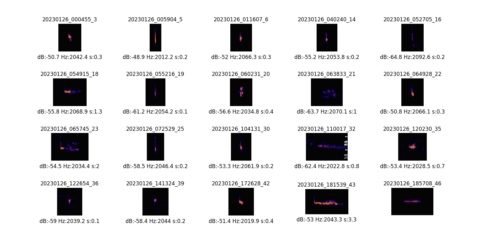

Hallo Meteoriten Freunde,
26,1,2023
Meteore 35
Trail Spur Echo
Interrupted unterbrochen Echo
Head Kopf Echo.
LG Manfred

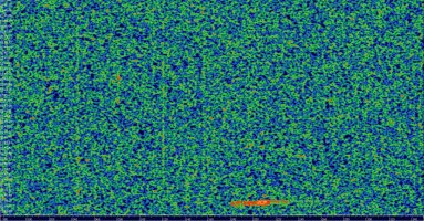

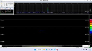

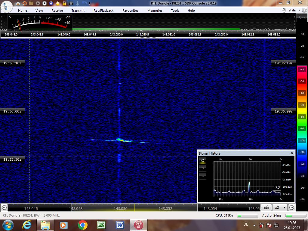

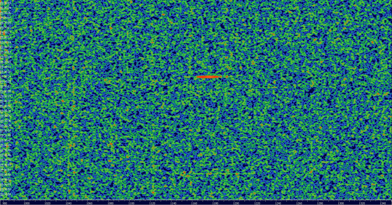

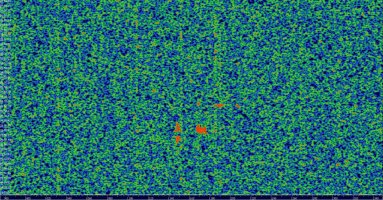

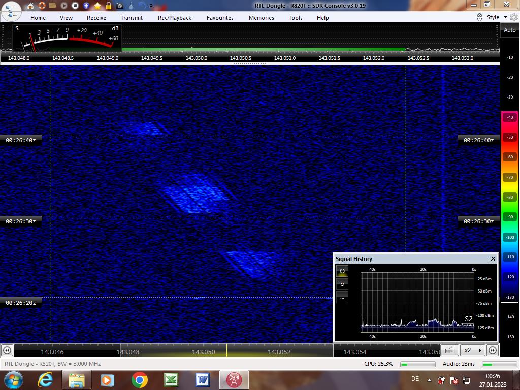

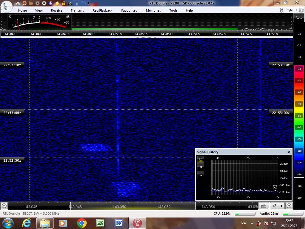

was ne laue Nacht.
Nur 118 Ereignisse zw. -100 und -75 dB und nur 2 darüber.
Das stärkste Signal ein "kleiner Pieks" um 19:36.
Dafür gabs ne neue Ladung Blechbüchsen.
Um 22:53 und dann wieder um 00:26 zu sehen.
Vom "Aschteroiden" 2023 BU- wie erwartet- nix zu sehen.
LG Eberhard

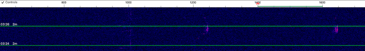

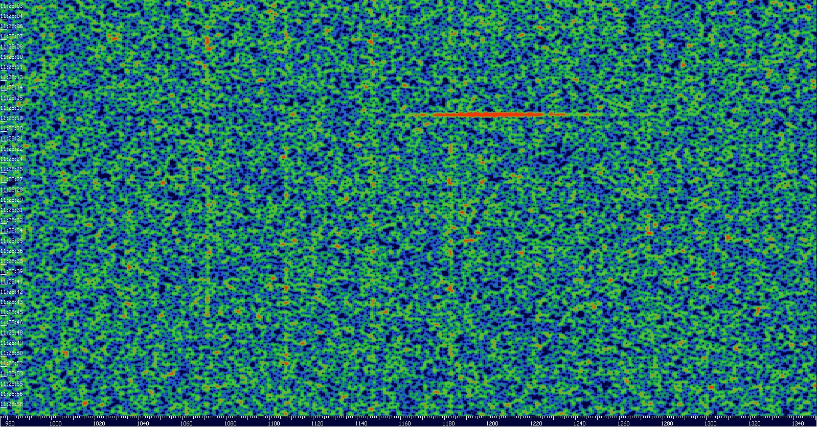

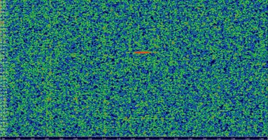

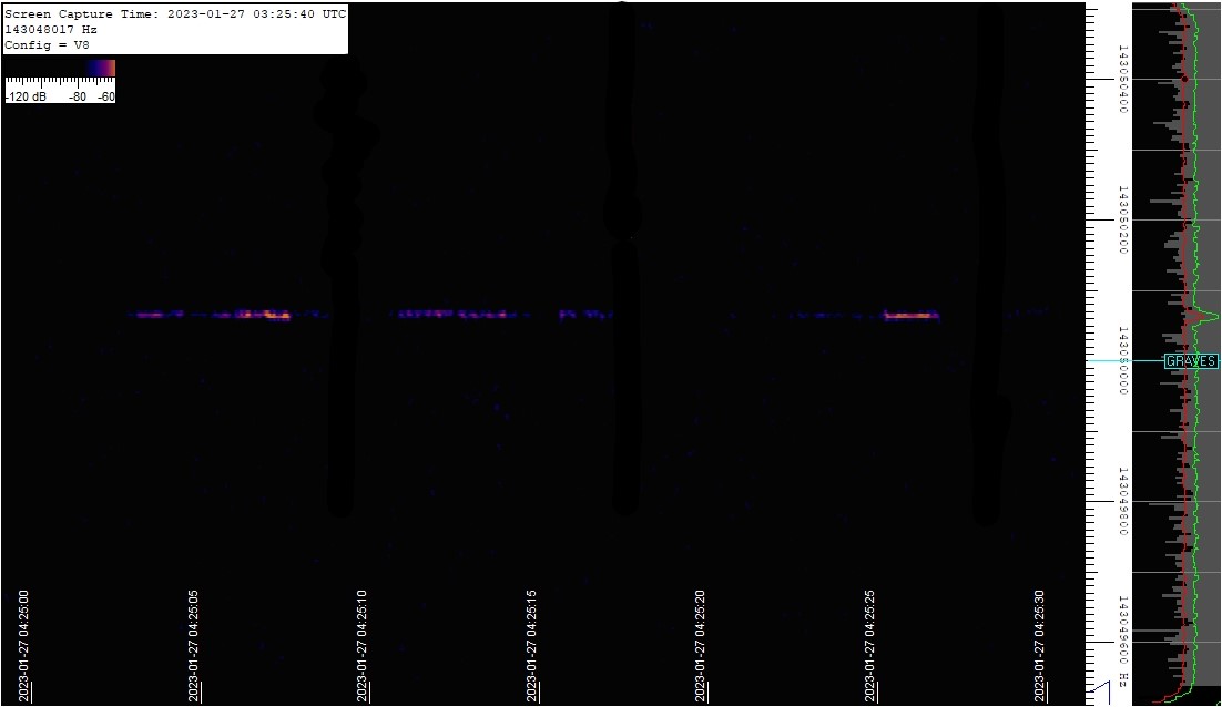

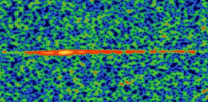

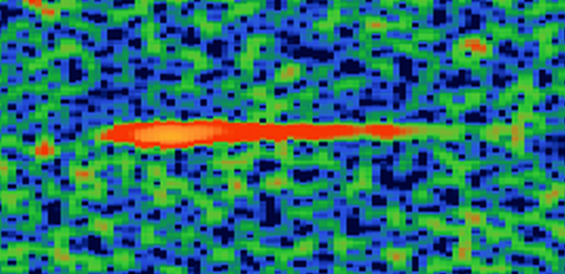

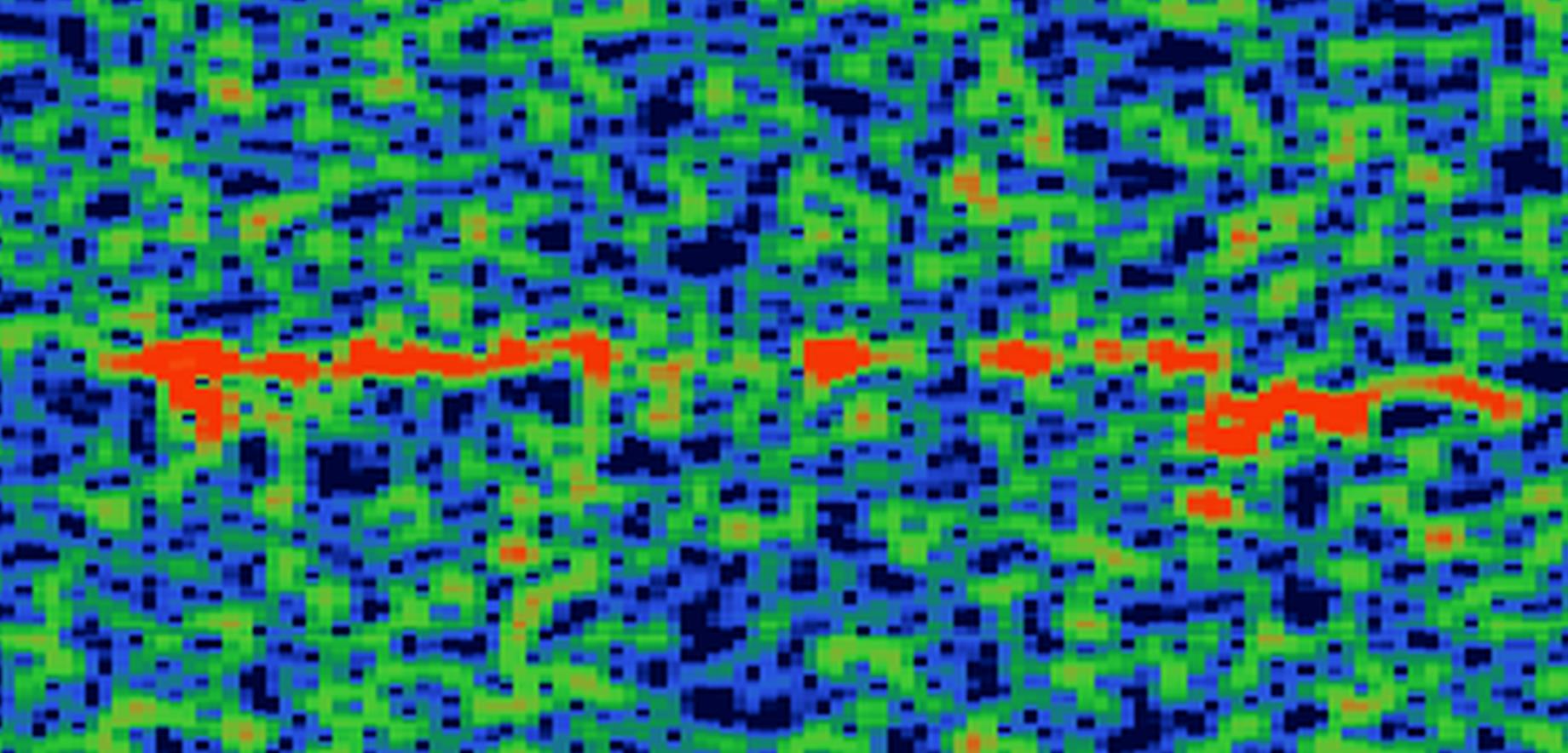

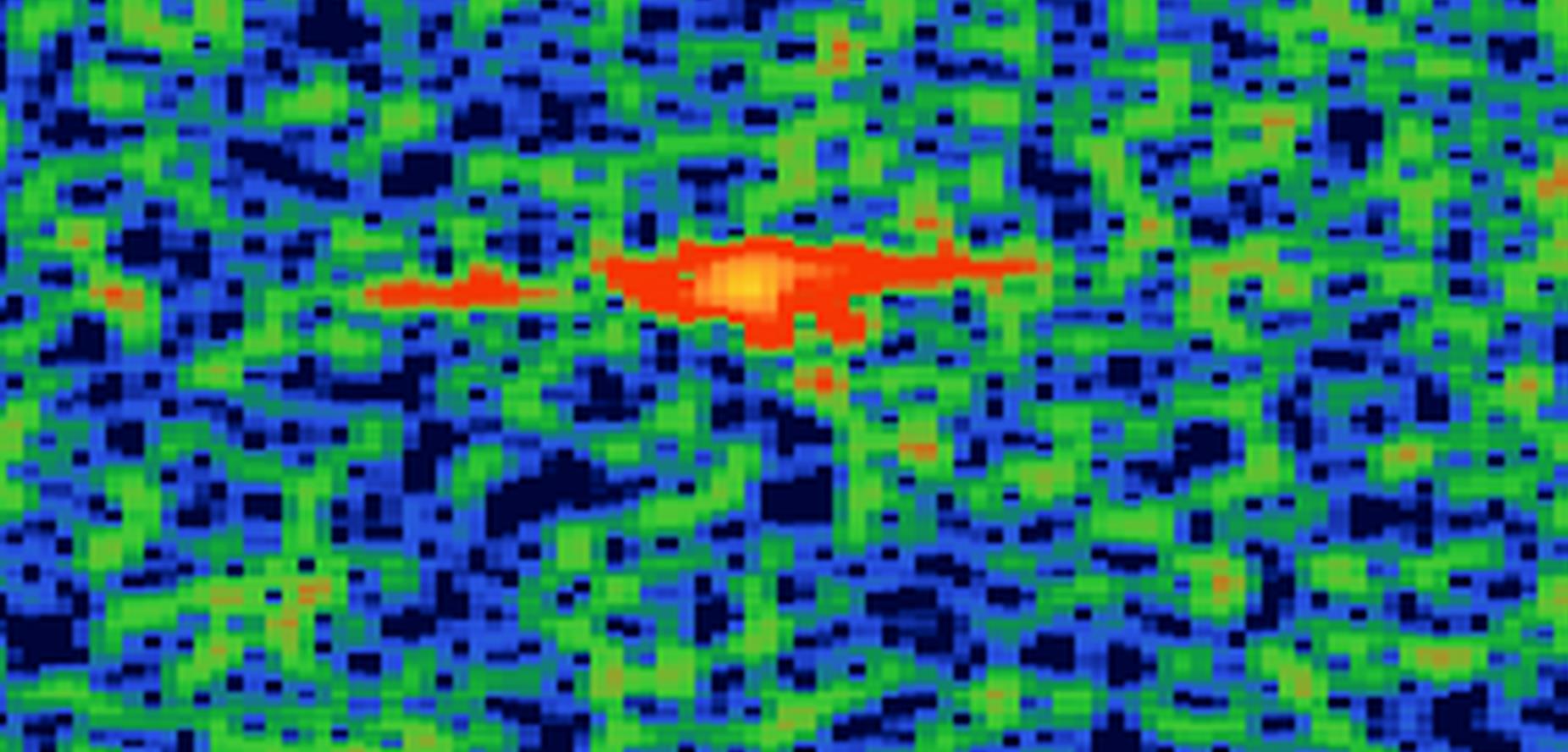

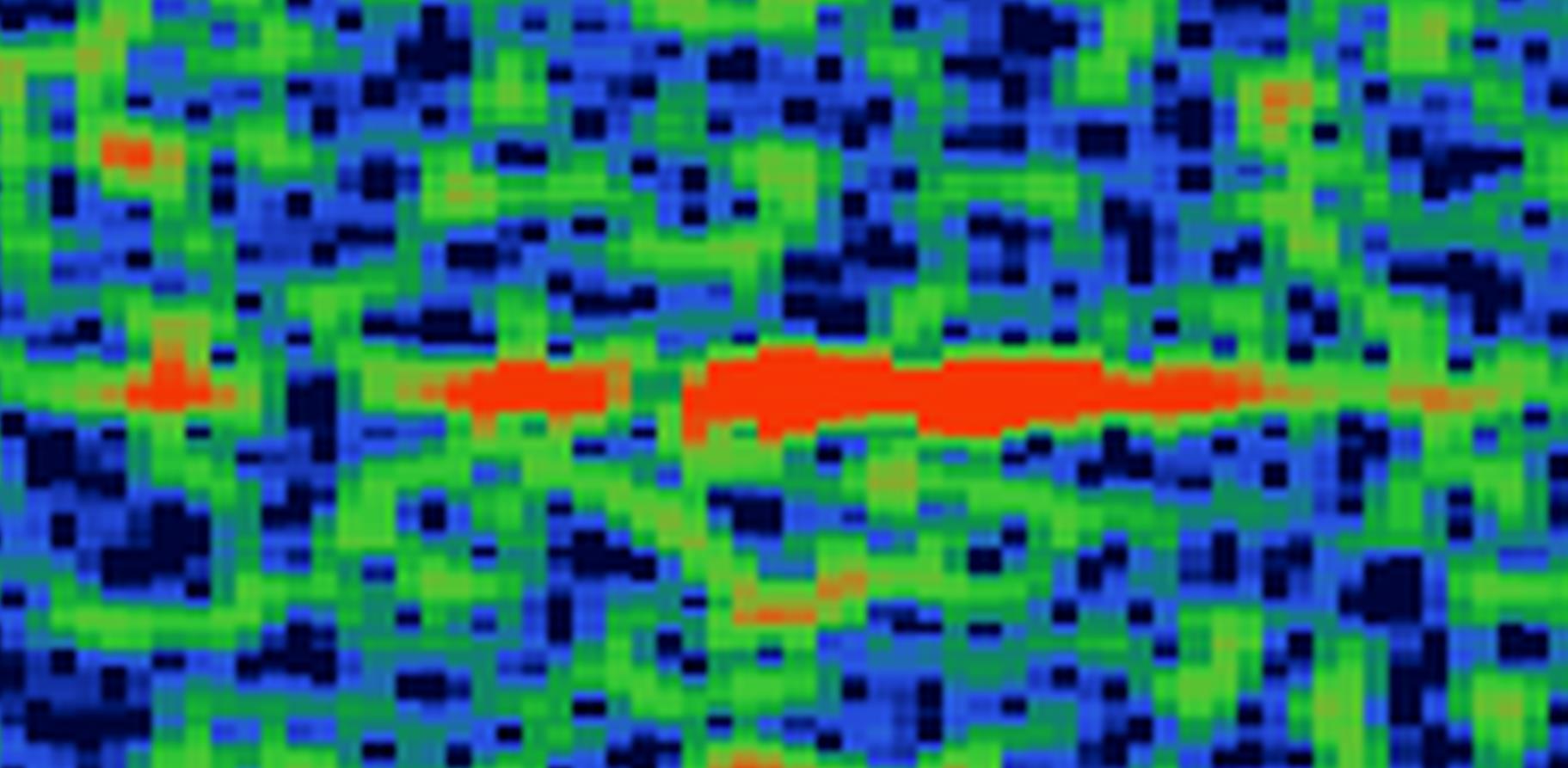

Guten Morgen,
ein langer unterbrochenen (oder mehrere kürzere) heute früh um 03:25 Uhr sonst eher Kleinkram.
Stefanie

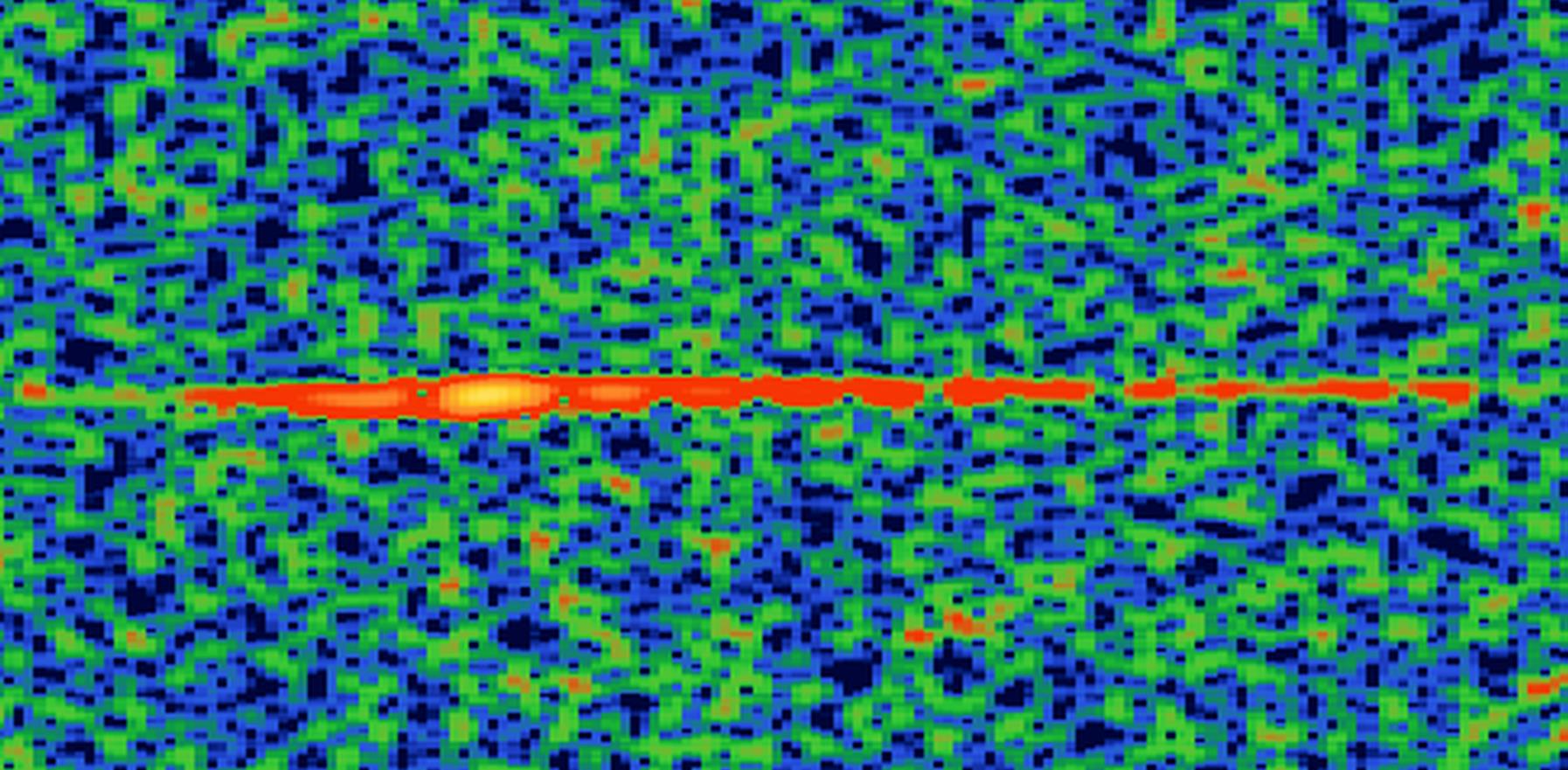

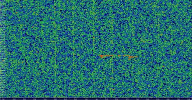

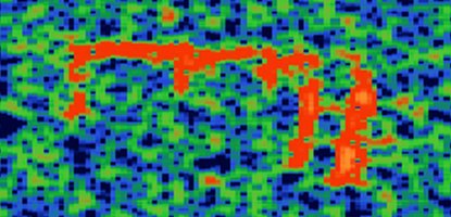

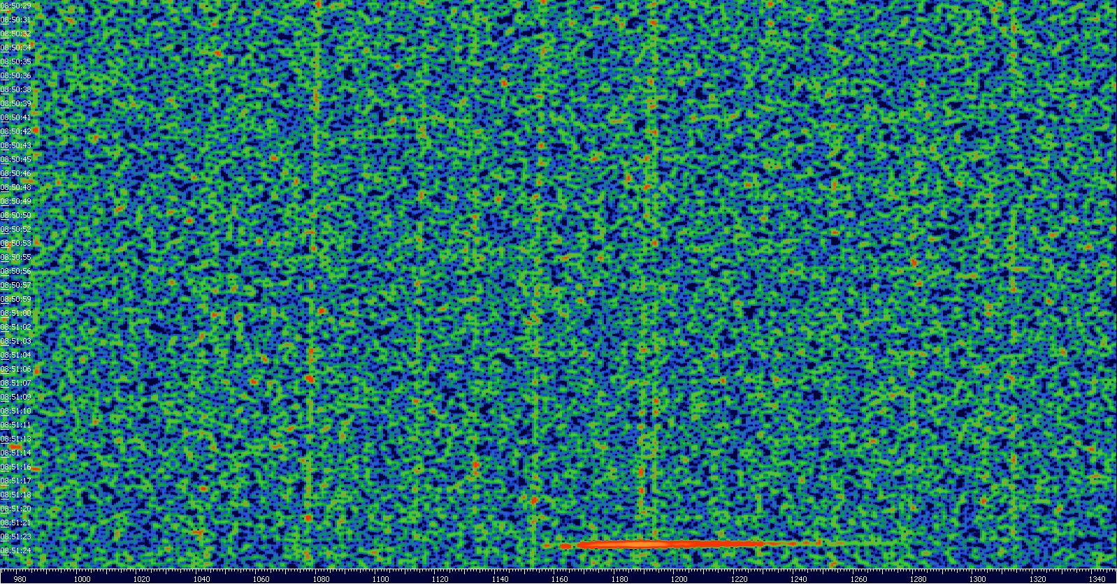

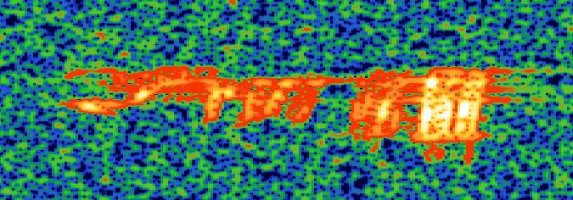

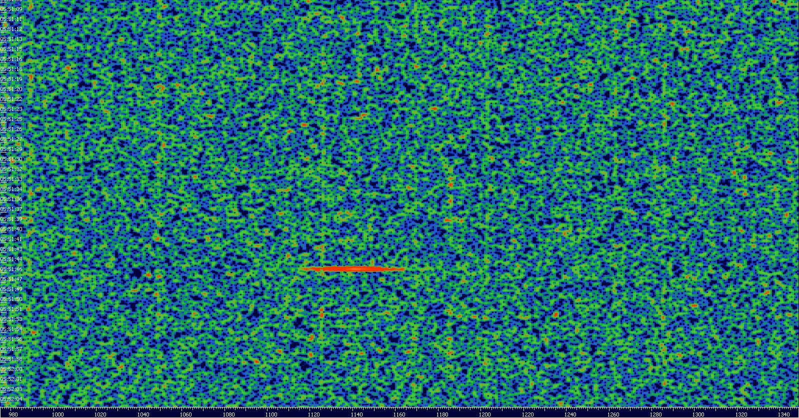

27,1,2023
Meteore 17
Area Fläche Echo
Trail Spur Echo
Head Kopf Echo.
LG Manfred

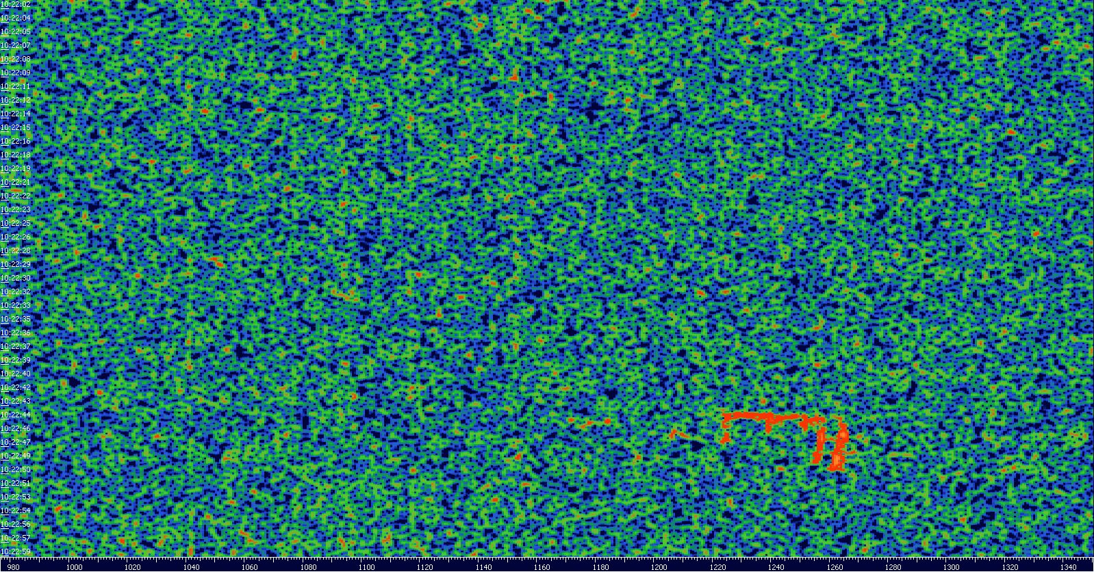

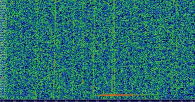

Hallo nochmal in die Runde,

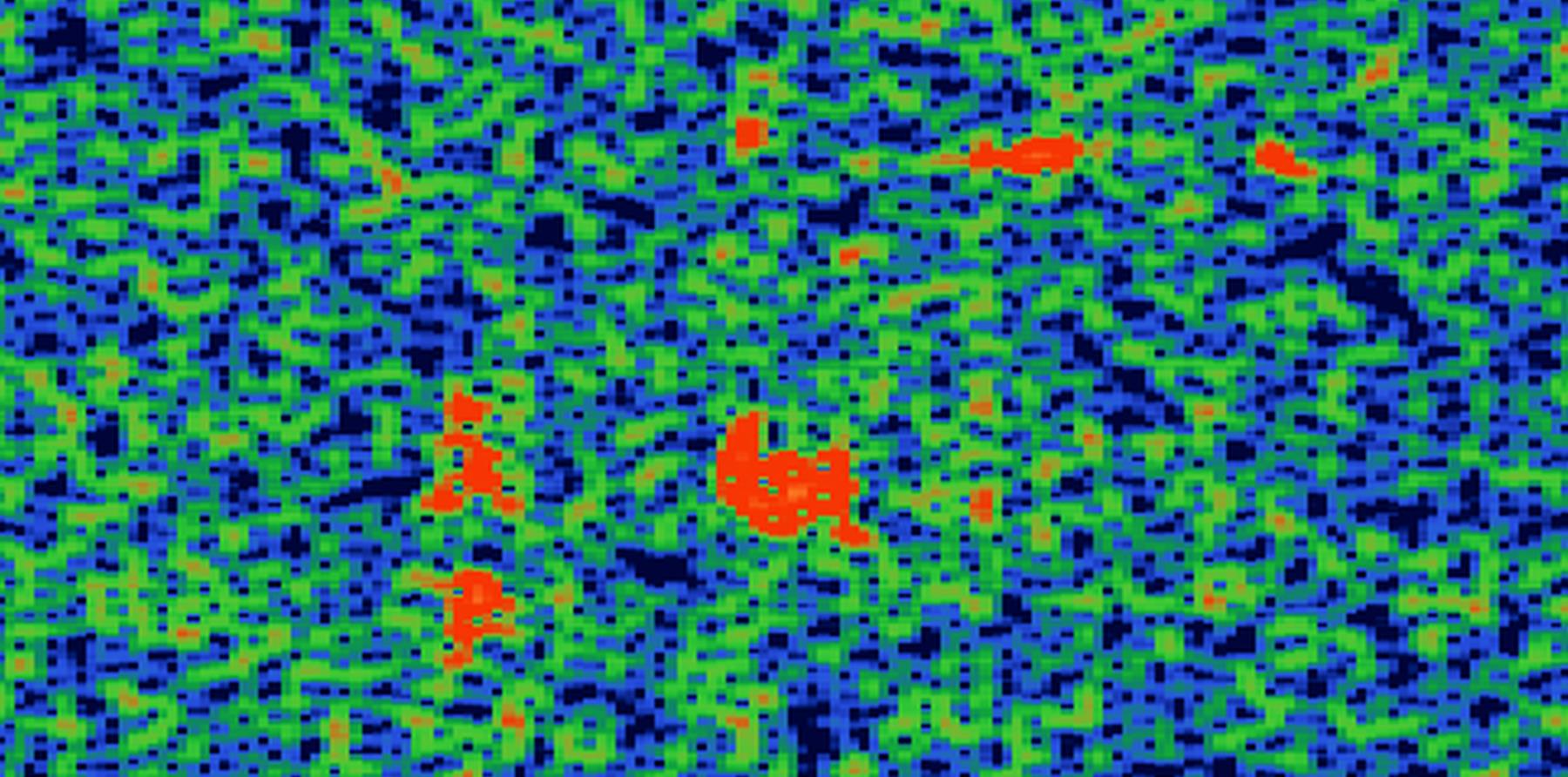

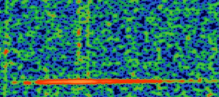

@Stefanie : Dein Fang von heute Morgen (04.25 MEZ bzw. 03.25 UTC) sieht bei mir so aus:
Das Bild passt recht gut, Dauer vielleicht 40 s, Dopplerfrequenz recht schmal, etwa 20 Hz. Von "meinem" Empfänger in Nord-NL ist kein Graves-Echo zu sehen (das wäre bei der zartblauen Linie bei 1000 Hz), aber jeweils ein deutliches Echo auf 6 m = ca. 50 MHz von den Sendern in Ieper/Ypern (Belgien) und in UK.
Wohin schaut Deine Antenne oder hast Du einen Rund"strahler" ?
Schöne Grüße aus dem Norden
Matthias

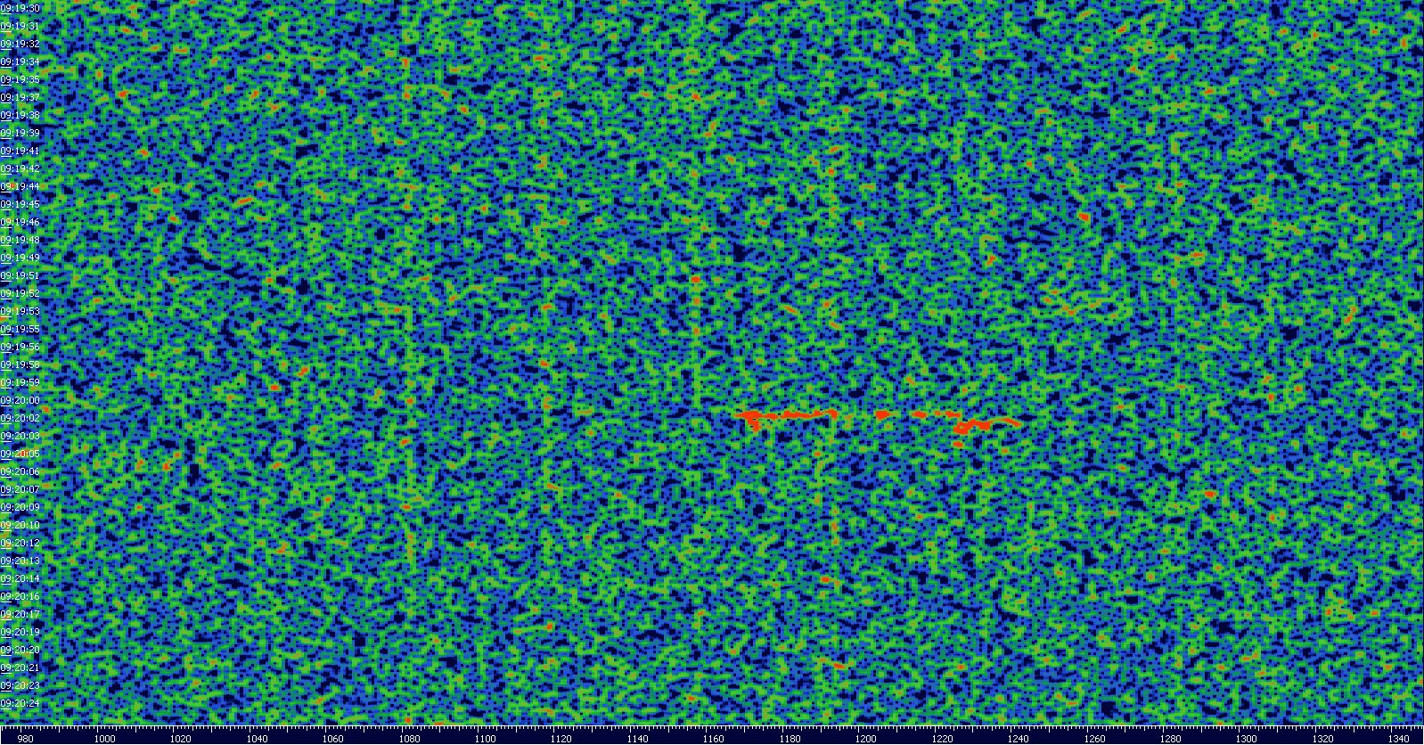

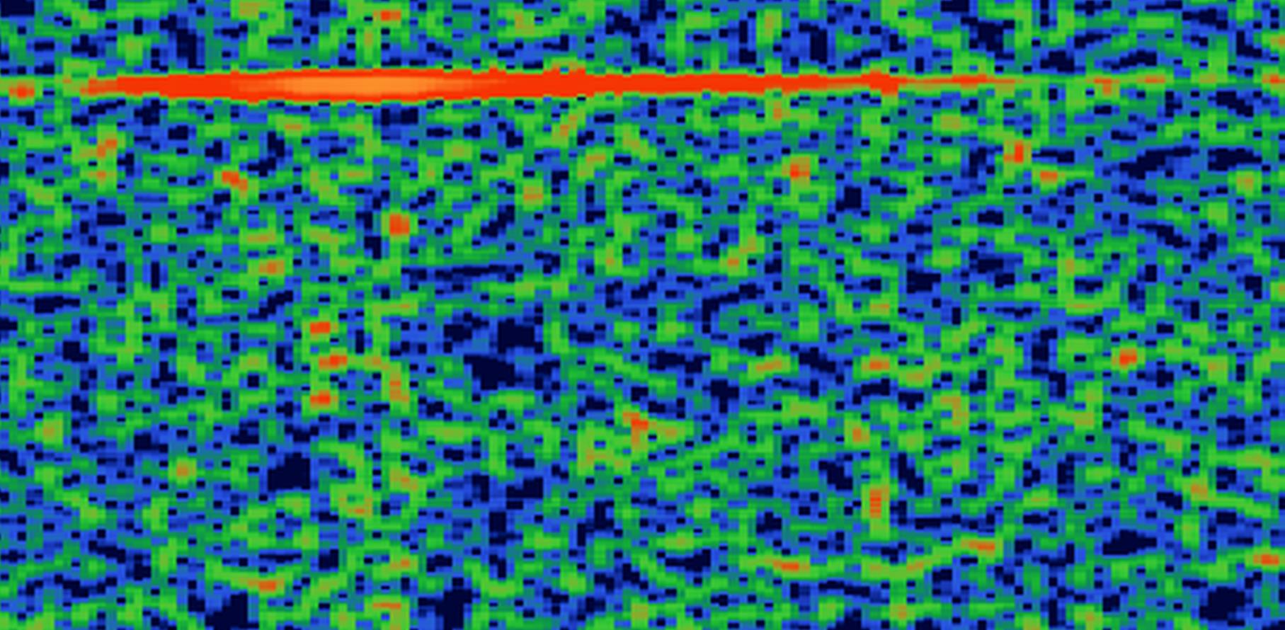

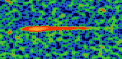

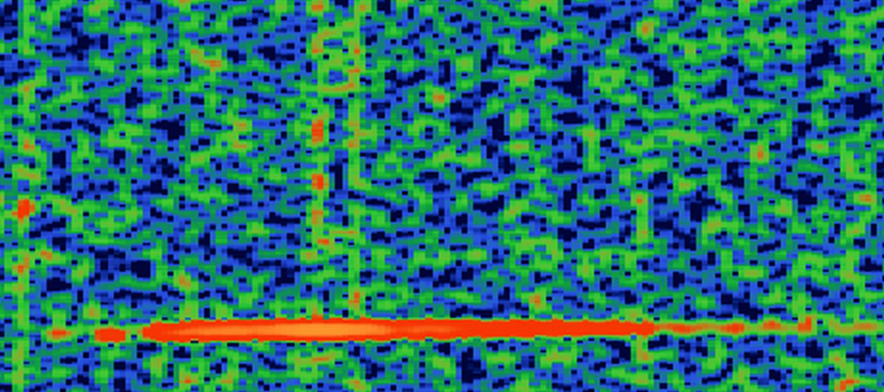

Guten Morgen,

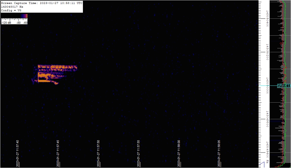

Letze Nacht nur Kleine, gestern um 10:58 UTC noch ein größeres Event.
@matthias_b Mir ist auch schon aufgefallen, dass wir viele Überlappungen haben. Hätte jetzt erwartet das du in der Nähe aufnimmst. Ich habe eine Yagi Antenne (Empfohlen von Wilhelm) einfach auf den Dachboden wo noch Platz war. Nehme in der Nähe von Cochstedt (Osten bei Magdeburg, dörflich) auf.
Mit Eberhard und Manfred überlappe ich seltenere und wenn dann ein paar Minuten verzögert (oder anderes Event!?). Wäre interessant das mal nach Standort zu vergleichen. Vielleicht hat ja jemand Interesse.
Schönes Wochenende
Stefanie

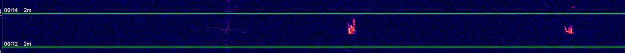

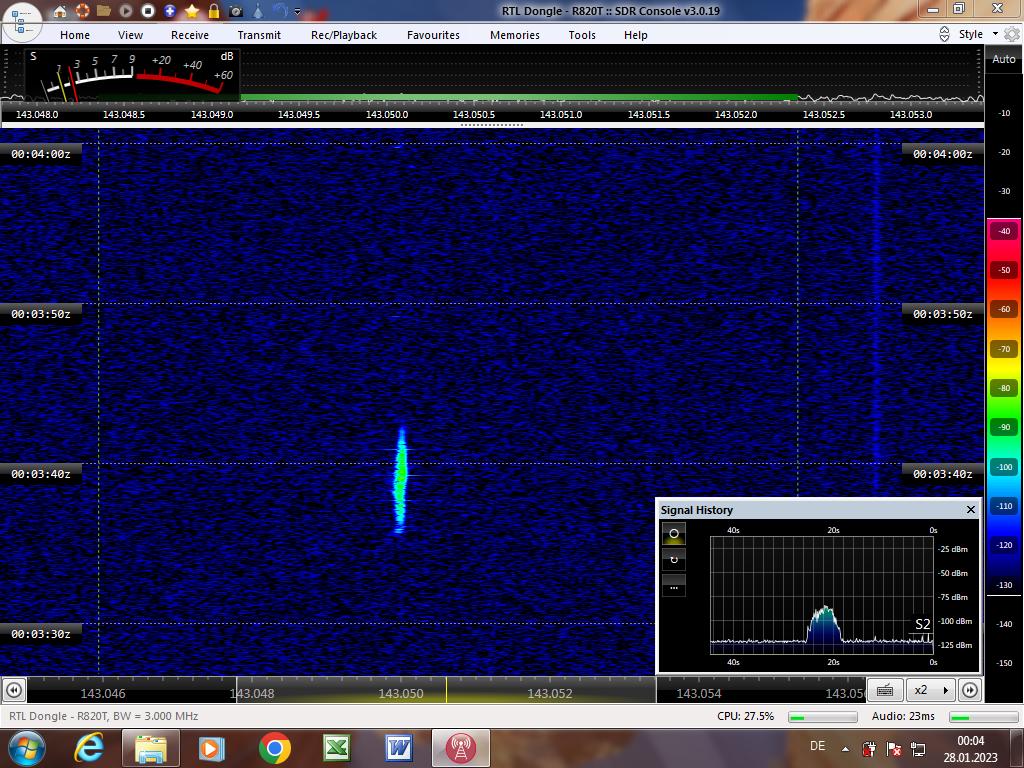

letzte Nacht kaum was los.
120 Ereignisse zw. -100 und -75 dB und drei leicht darüber.
Nur ein magerer Raucher um 00:04 erwähnenswert.
Stefanie: Wir können gerne mal Events vergleichen. Allerdings zeichne ich nur
nachts auf. Mein Standort ist in der Nähe von Mainz.
Schönes Wochenende
LG Eberhard

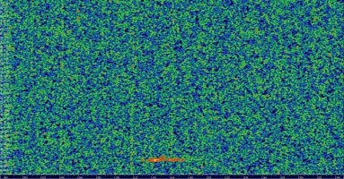

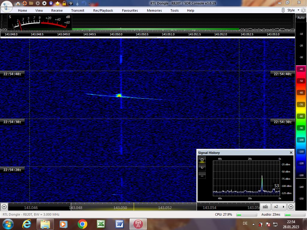

auch letzte Nacht weitgehend nur Staubkörner.
123 Ereignisse zw. -100 und -75 dB und vier darüber.
Der screenshot zeigt das stärkste Signal der Nacht um 22:54...aber auch
nur "Magerstufe".
Schönen Sonntag
LG Eberhard

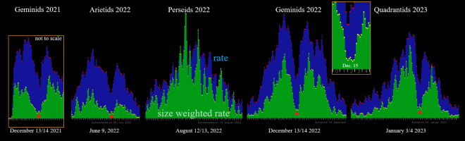

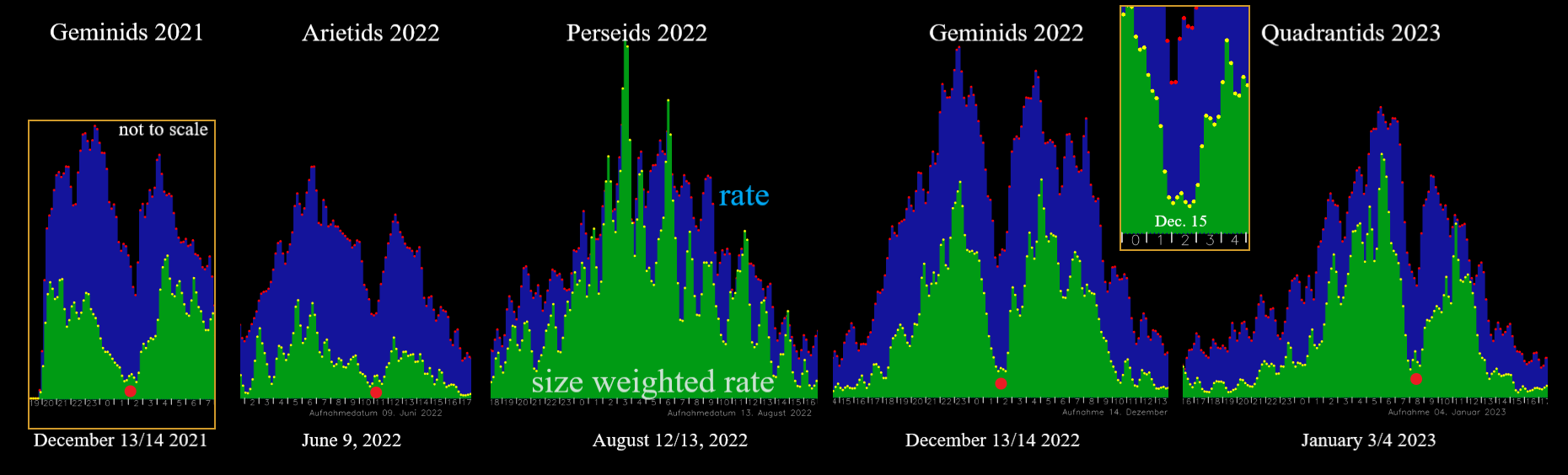

Guten Tag.
Das ist eine gute Idee. Ich wäre dabei.
Der nächste Strom sind die Arietiden im Juni. Sie sind über viele Tage stabil, sind recht zahlreich und haben eine Kerbe, s. Anhang. Visuell sind sie nicht zu beobachten.
Ich plane dann eine Expedition zu unserem Modellflugplatz, um frei von Störungen und rumstehenden Gebäuden mit der Discone die Kerbe aufzunehmen.
Wichtig ist, dass unsere Uhren synchron laufen. Auf meinen PCs habe ich NetTime installiert. Damit ist die Zeit auf ein paar Millisekunden genau.
Zur Yagi: Ihr solltet die Antennen vertikal montieren, falls noch nicht geschehen. Das bringt mehr als eine horizontale Polarisation.
Einen schönen Sonntag wünsche ich Euch,
viele Grüße
Wilhelm

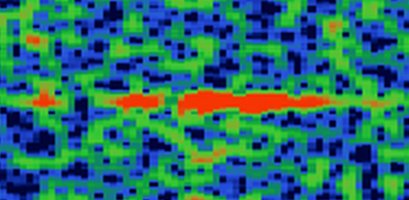

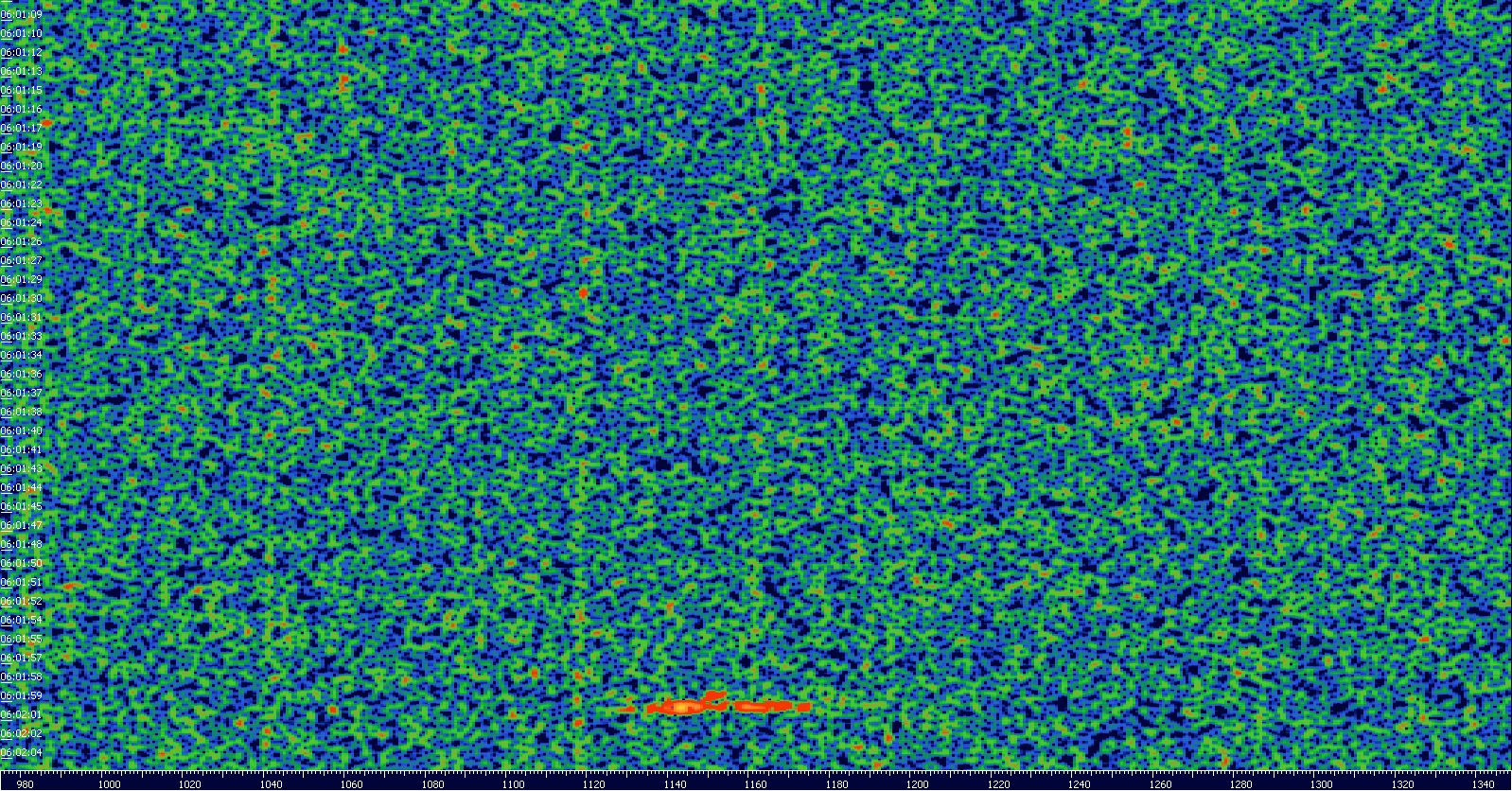

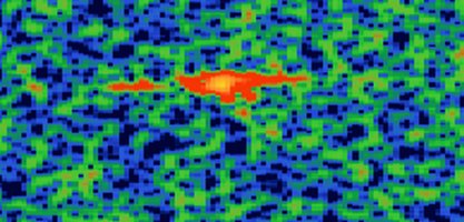

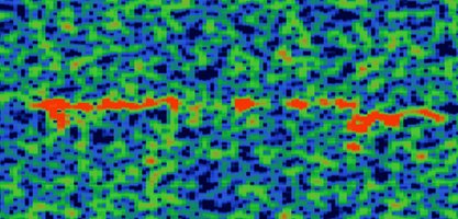

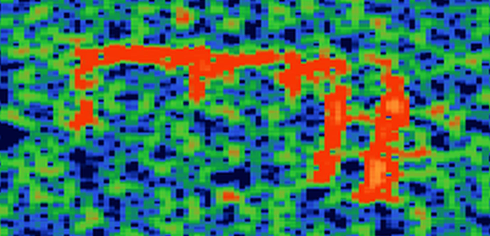

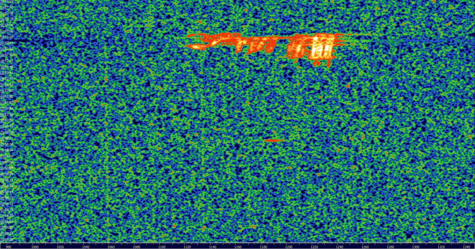

29,1,2023
Meteore 18
Head Kopf Echo.
Area Fläche Echo
Trail Spur Echo
Gamma r shape Echo
LG Manfred

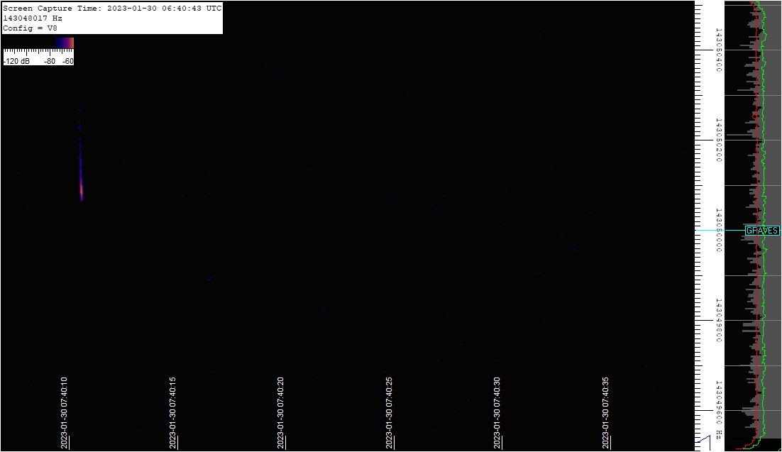

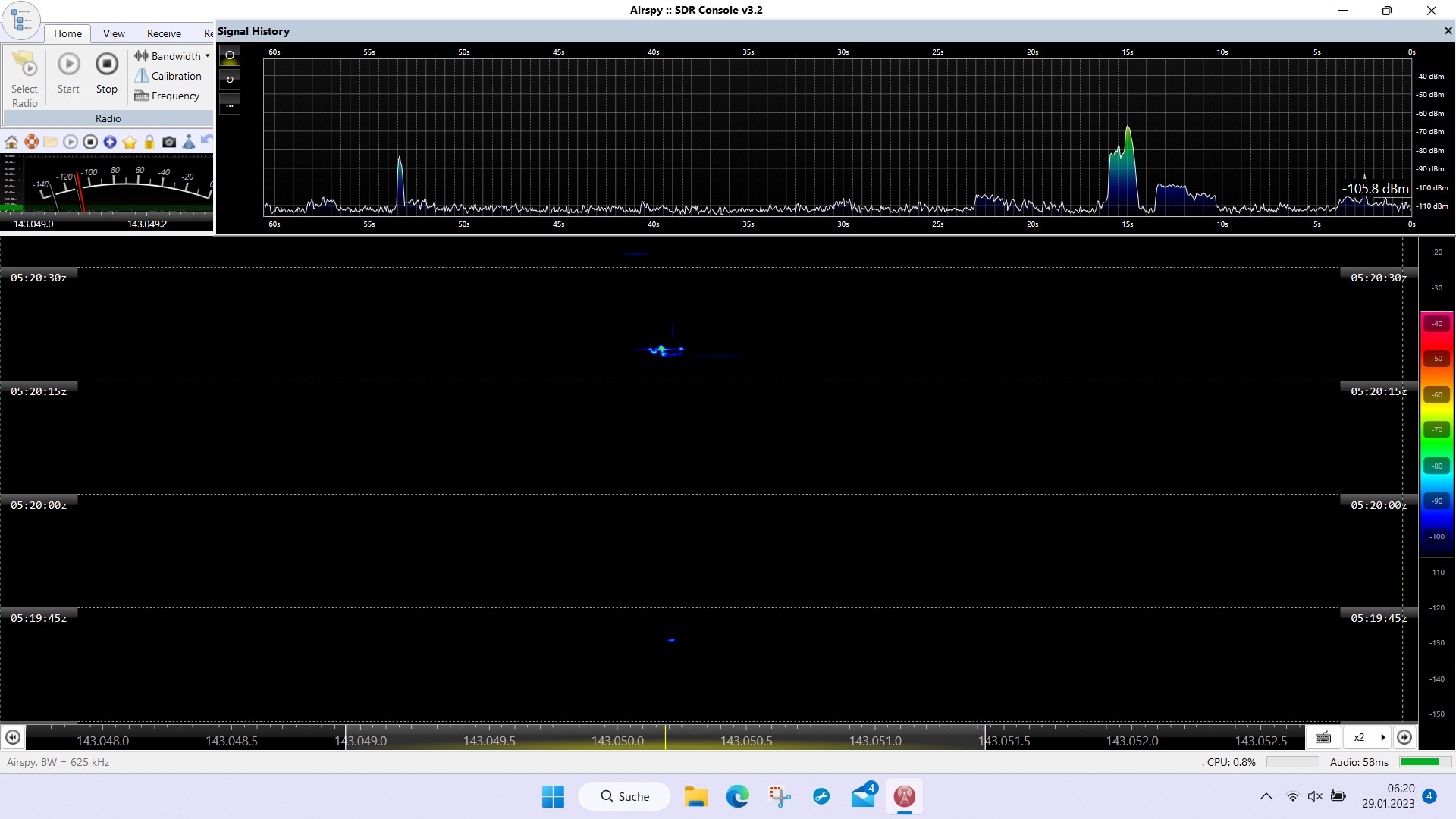

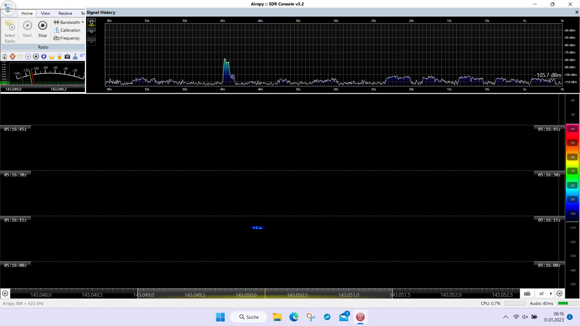

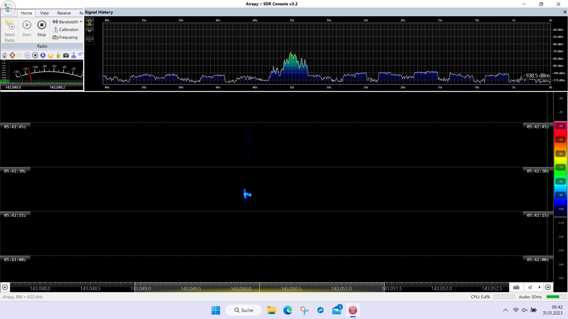

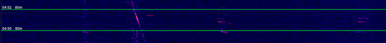

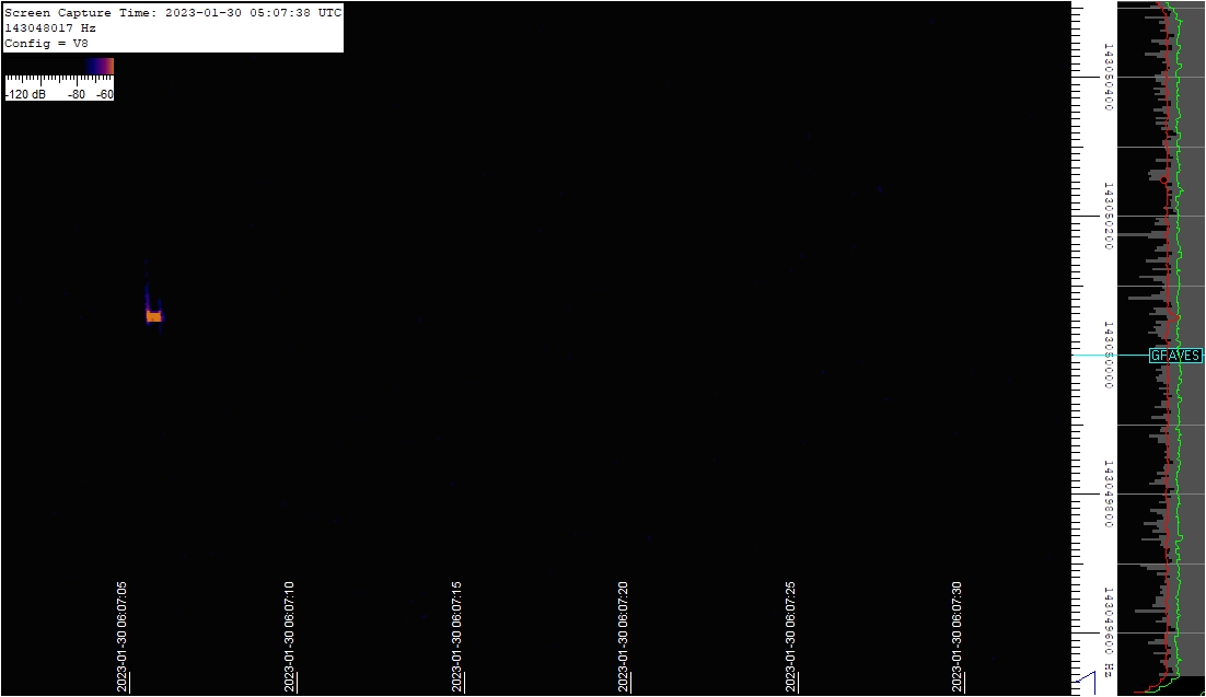

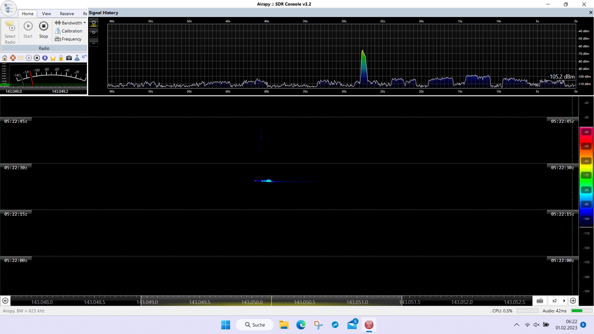

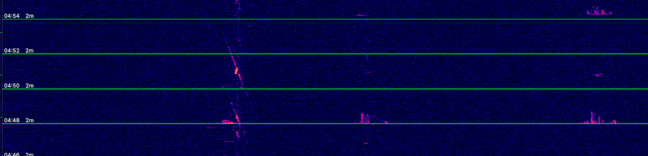

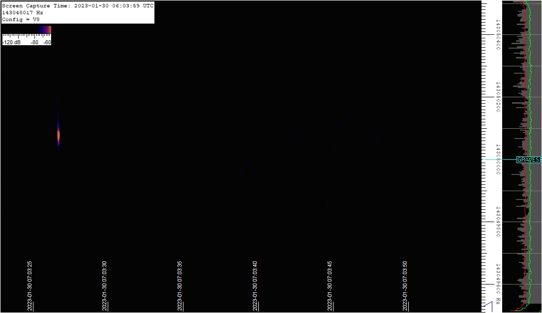

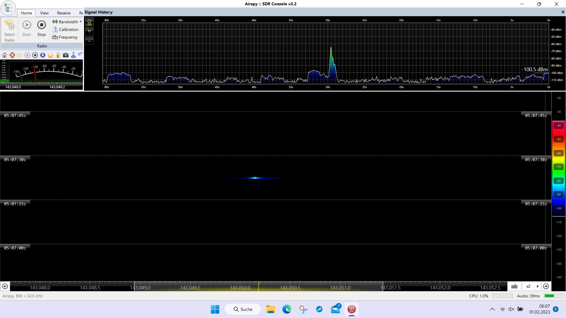

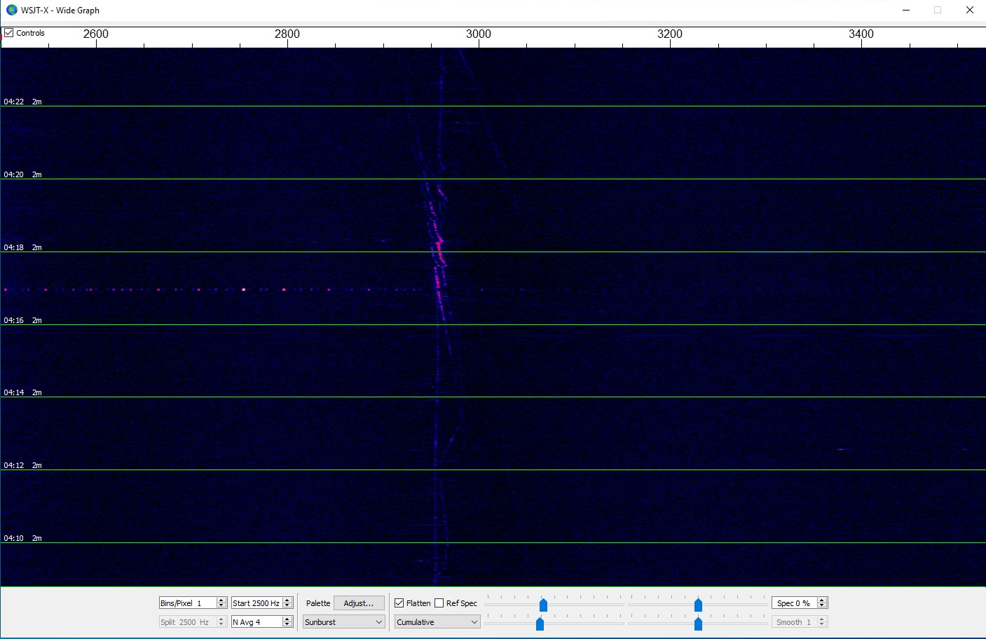

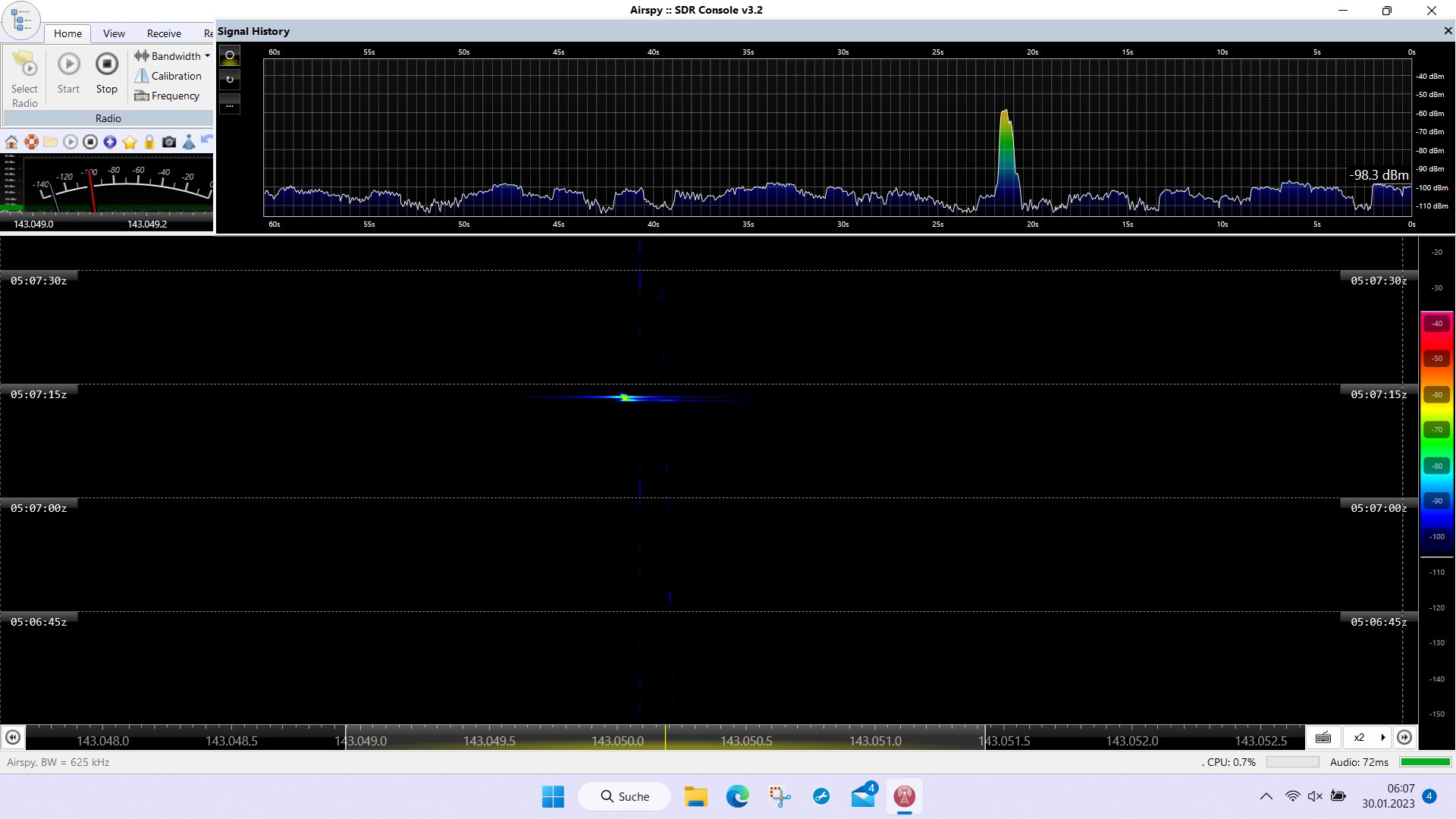

Hallo alle zusammen,
endlich mal was "stärkeres" mit -59 dB um 05:07 UTC.
@Matthias, hast du zufällig mit WSJT um 04:17 UTC auch diese "Perlenschnur" Empfangen?
Josef

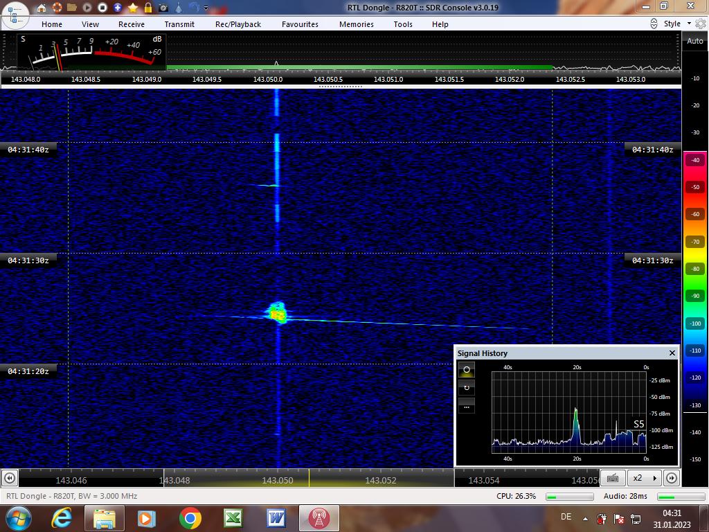

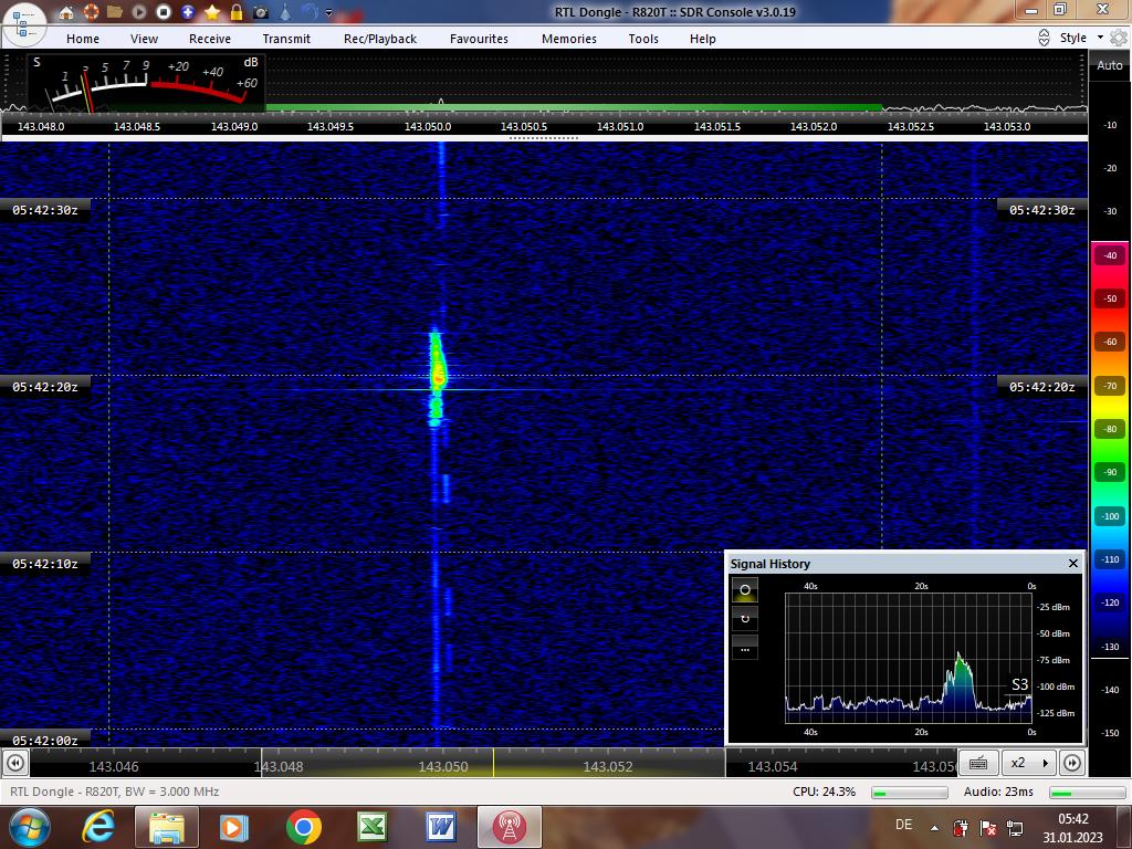

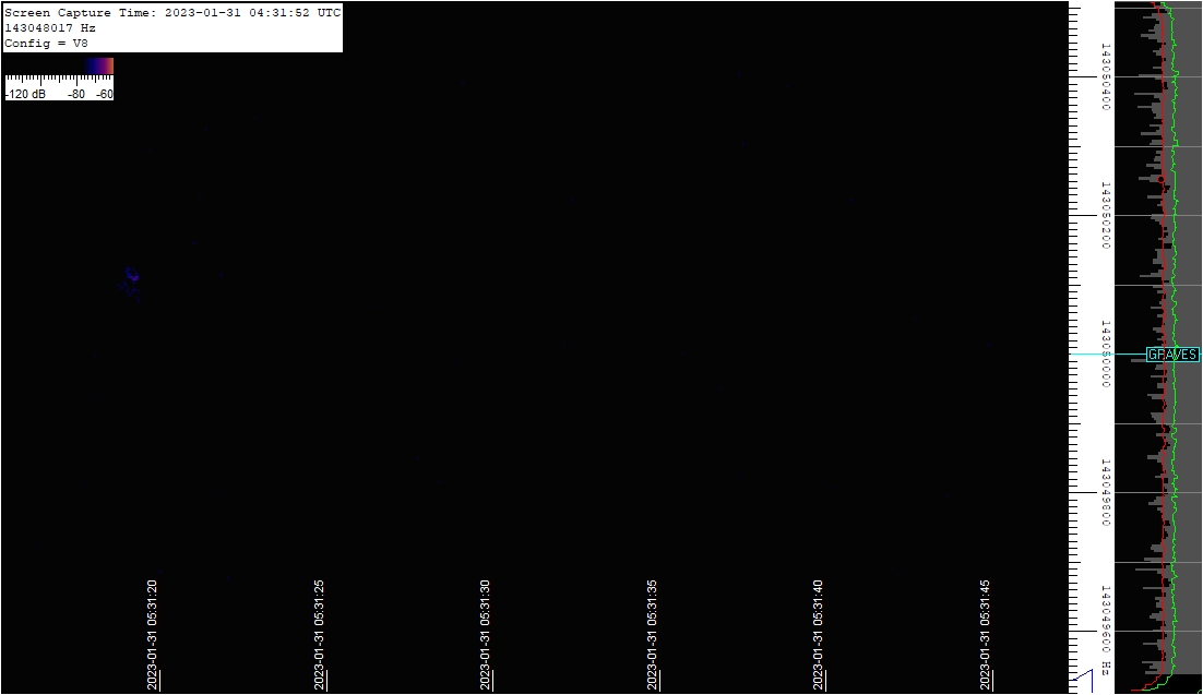

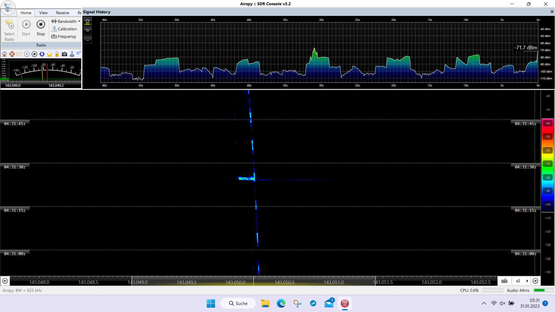

Guten Morgen zusammen,
Eberhard 04:31 und 05:42 UTC kann ich bestätigen plus zwei weitere.
Josef

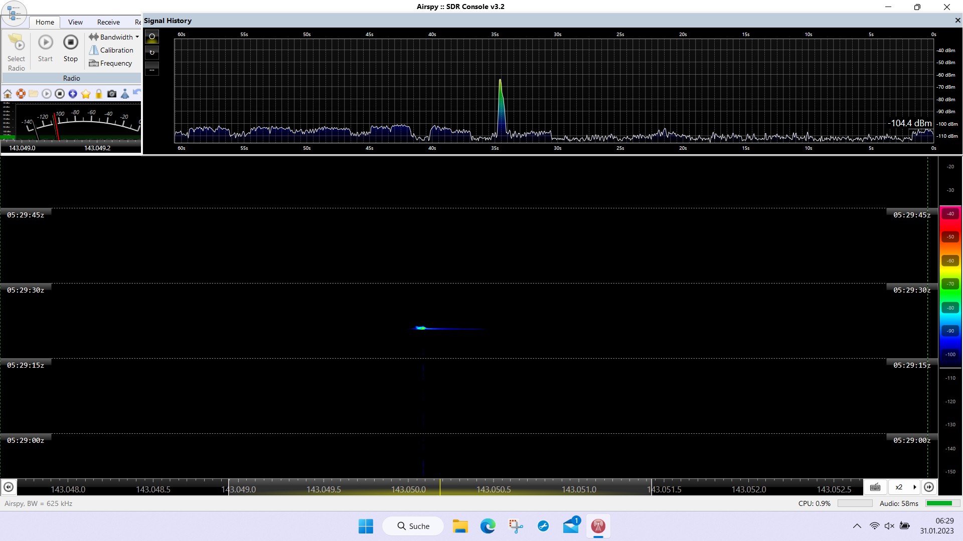

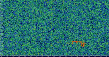

Guten Morgen,
Hier sieht es ähnlich aus,

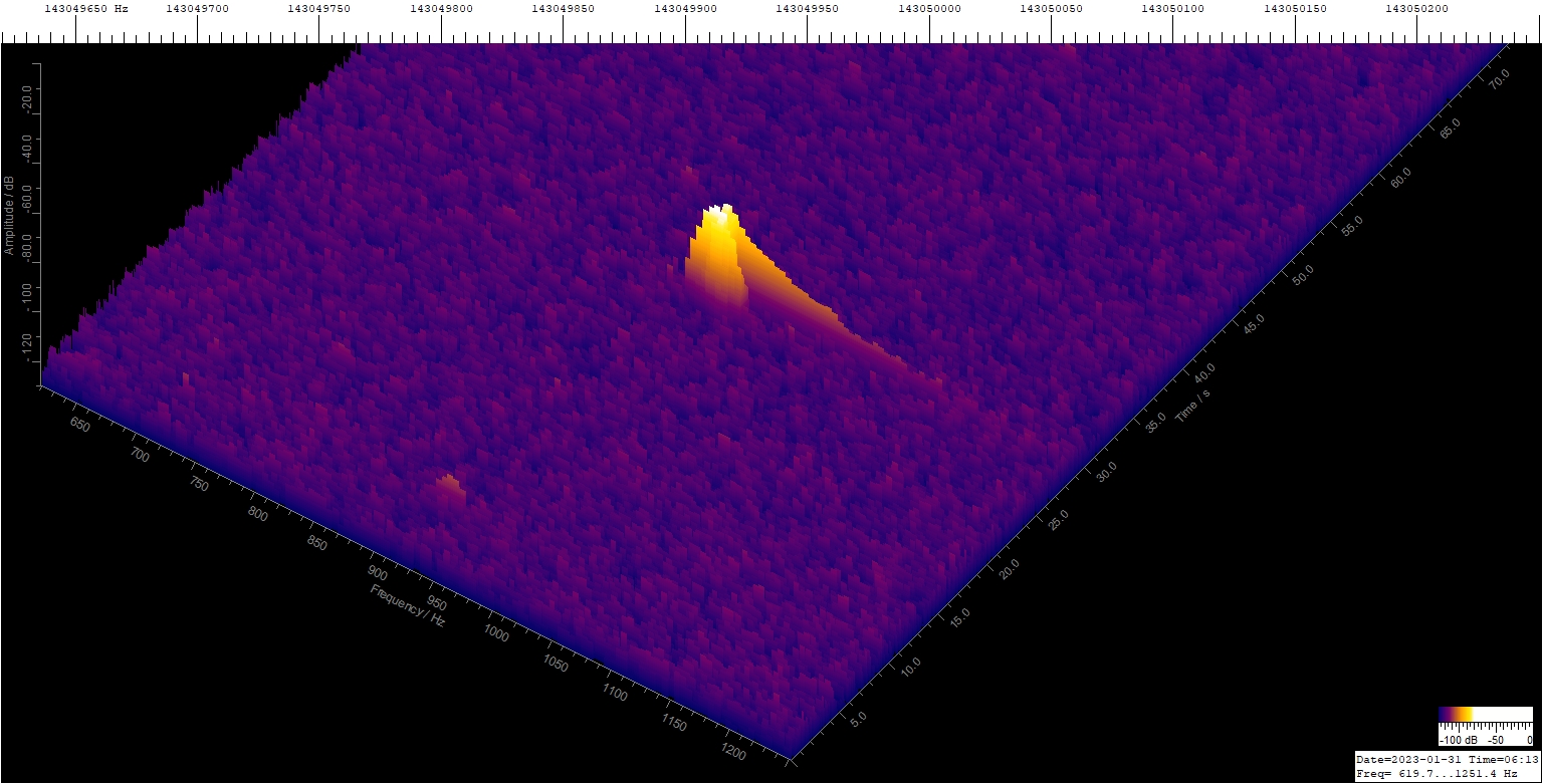

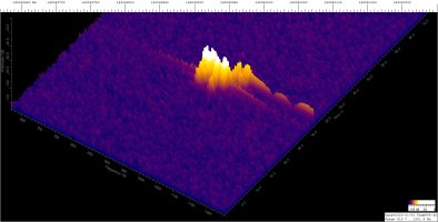

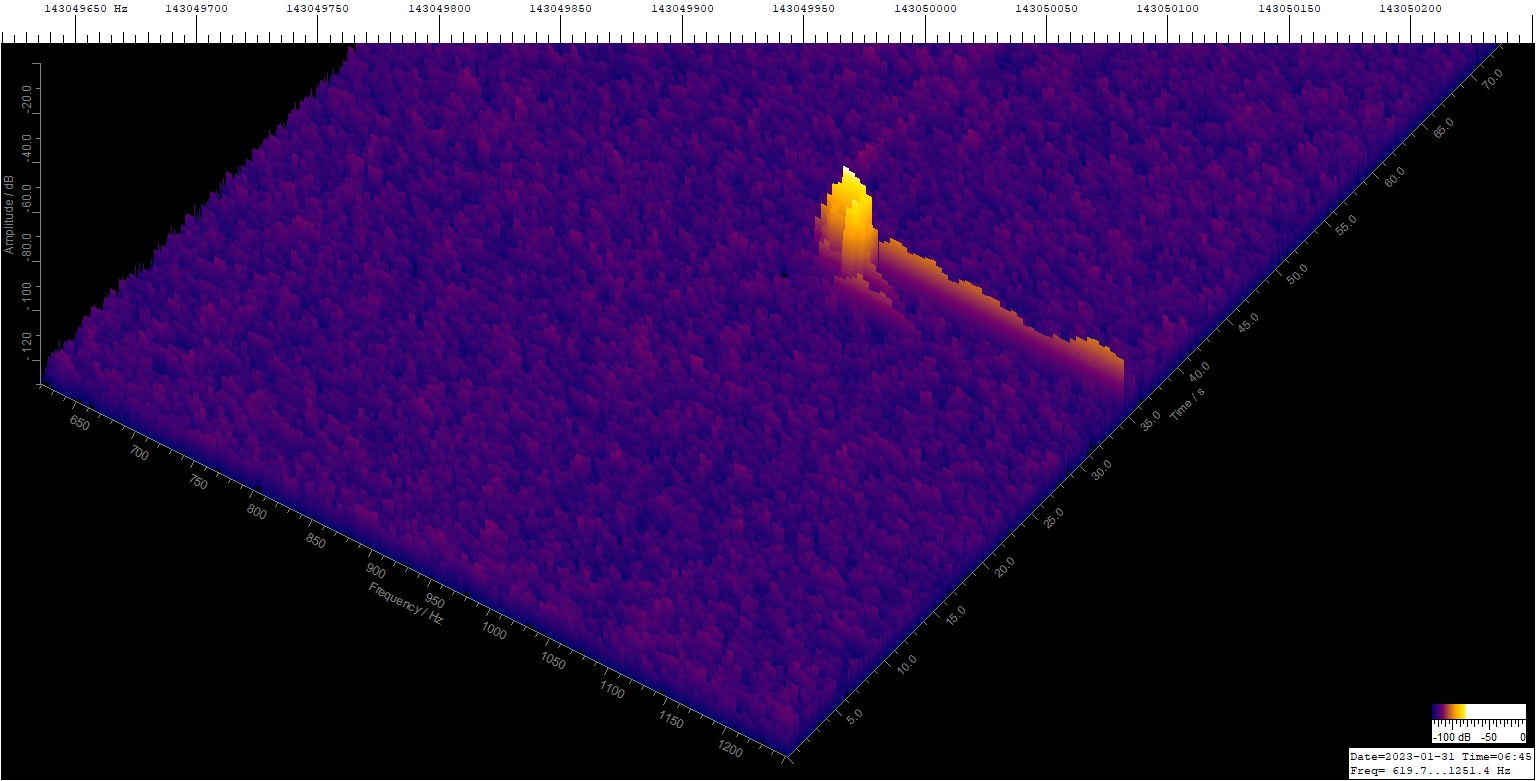

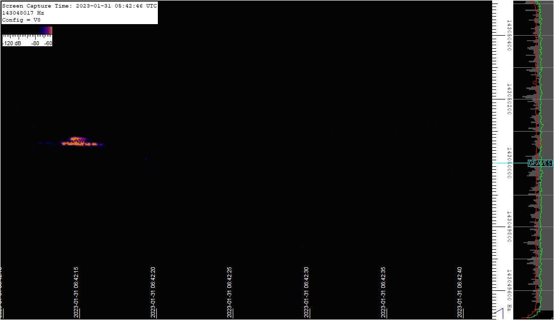

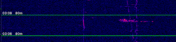

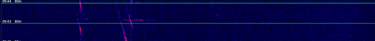

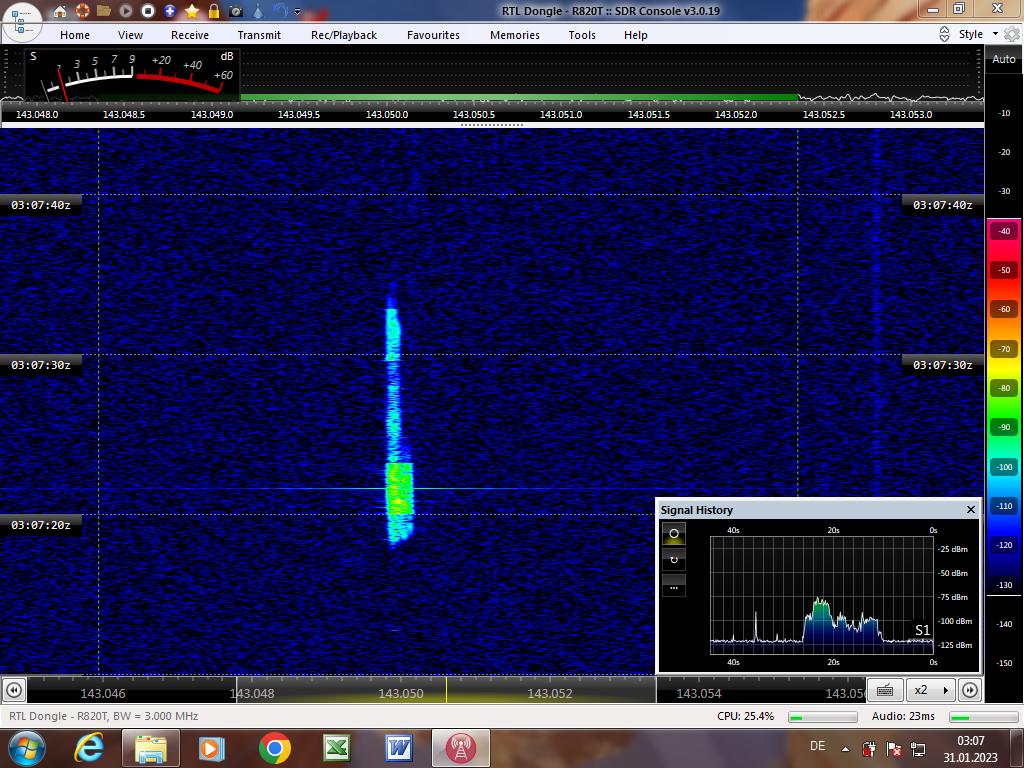

Moin in die Runde,
Ihr wart ja schon fleißig :mad:.
05.42 UT war auch bei mir da, kräftig bei Graves NL und weit im Blauen, also wohl eher im südlichen Teil. Graves Barcelona ist leider immer noch platt.
03.07 UT (Eberhard) dito
04.31 UT war wohl ein etwas komplexeres Ereignis. Zwei oder gar drei ? Eher im nordwestlichen Bereich (rechts Ieper und UK, der bei Graves leicht später?)
Stefanies 06.45 bei Graves auch da, aber eher schwach.

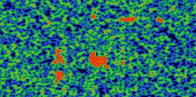

@ Stefanie: Kannst Du Dir bitte mal die Zeitangaben auf den Bildern ansehen? Links oben die Aufnahmezeit ist klar, aber unten läuft MEZ und ich hatte den Eindruck, die Differenz ist nicht genau eine Stunde ? Kann mich aber auch täuschen.
Schöne Grüße und kommt gut durch den Tag.
Matthias

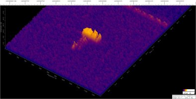

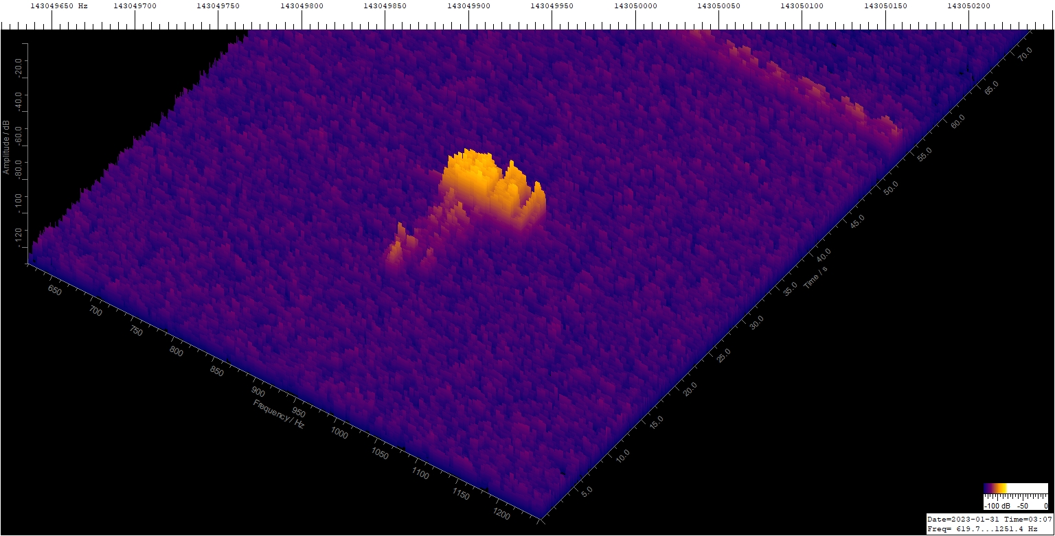

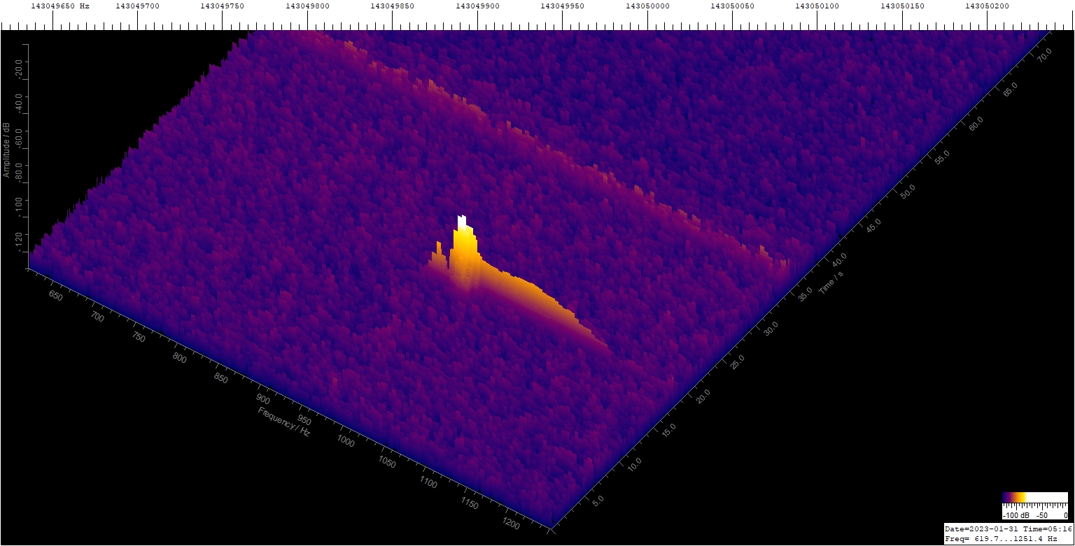

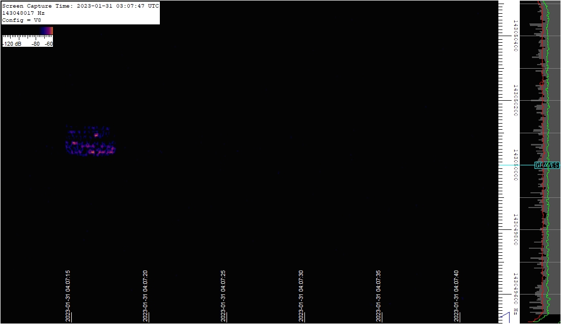

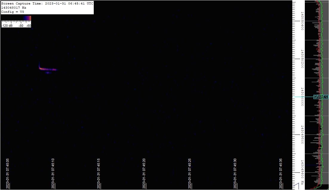

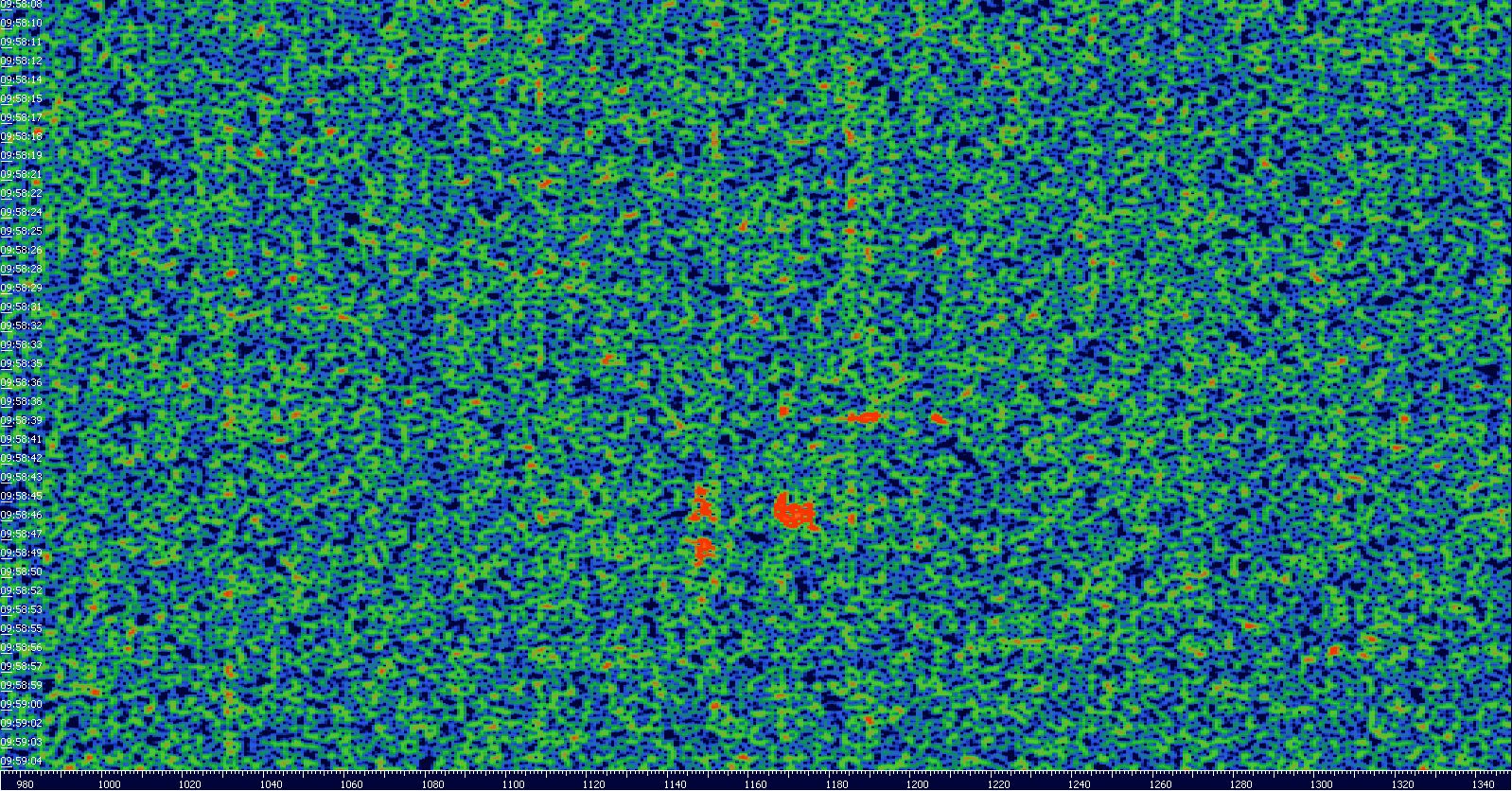

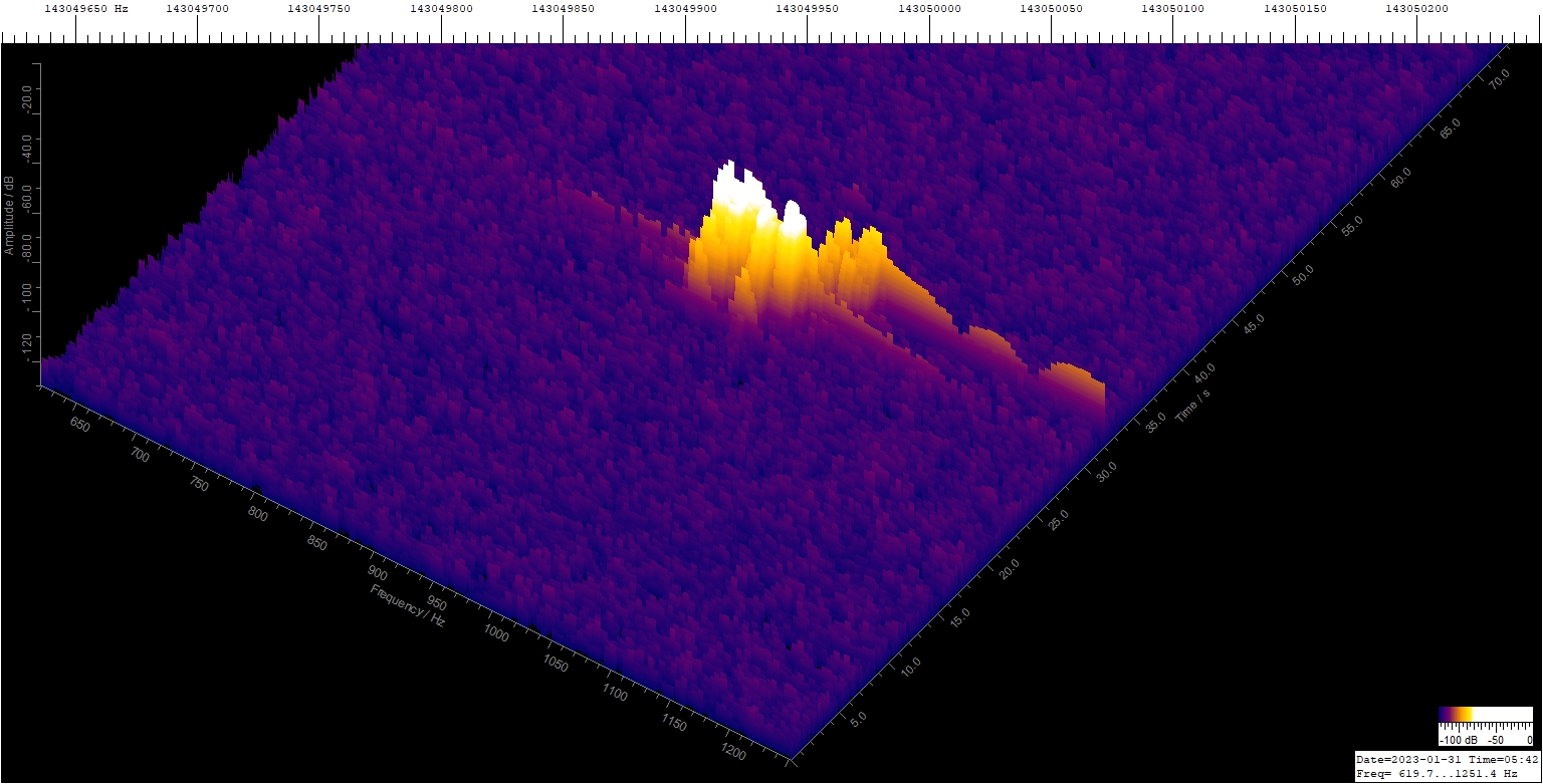

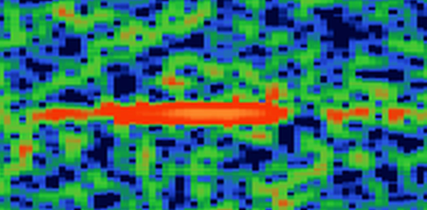

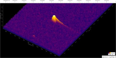

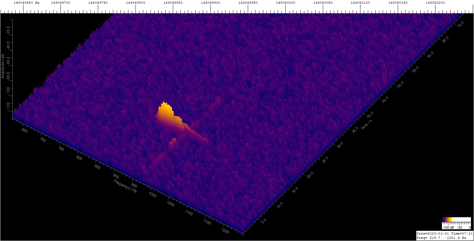

Guten Tag,

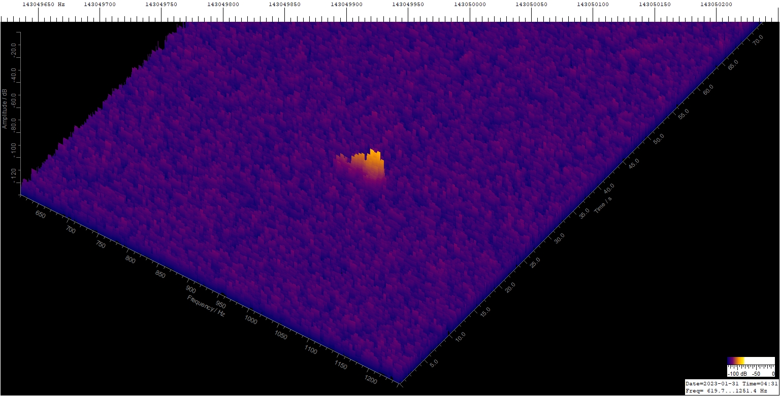

da haben wir ja mal wieder etwas Futter zum vergleichen. Eure Treffer waren auch hier zu sehen.
Abgebildet sind: 3:07 h, 4:31 h (dünn), 5:16 h, 5:42 h, 6:13 h, 6:45 h und 7:21 h UT. Ich verwende im Moment die Discone unter Dach ohne Vorverstärker, damit ich tagsüber über die Bänder drehen kann.
Matthias, bei Spectrum Lab ist das so.
Einen schönen Tag wünsche ich und viele Grüße
Wilhelm

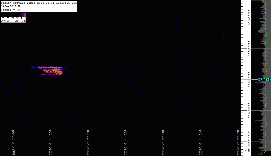

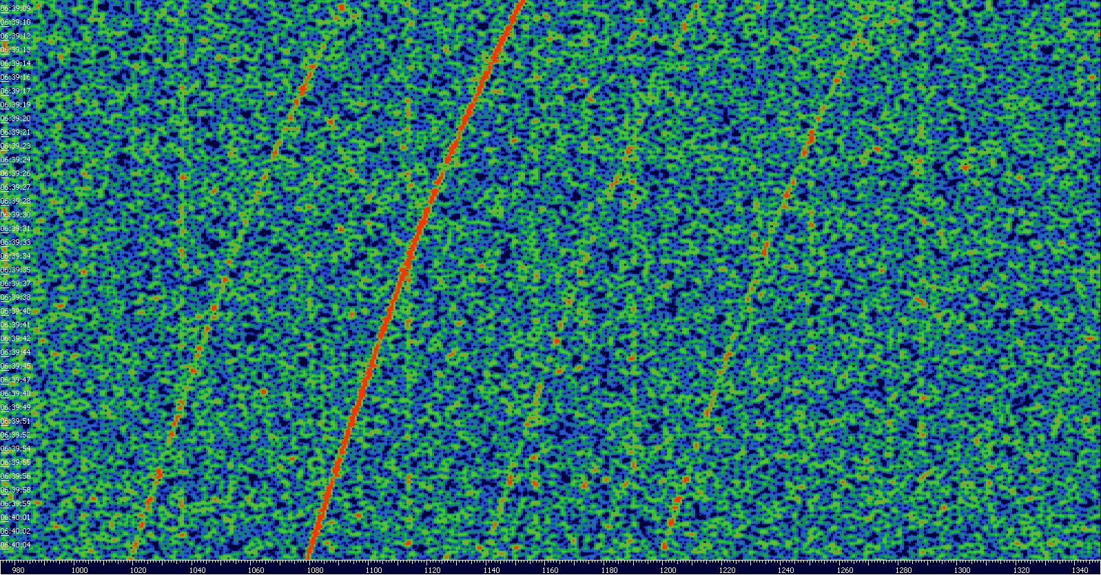

Matthias, danke für den Hinweis,. Ich weiß nicht, ob man das in SpectrumLab einstellen kann, ich schau mal bzw. hat Wilhelm ja schon angedeutete, dass das ein SL Feature ist :)

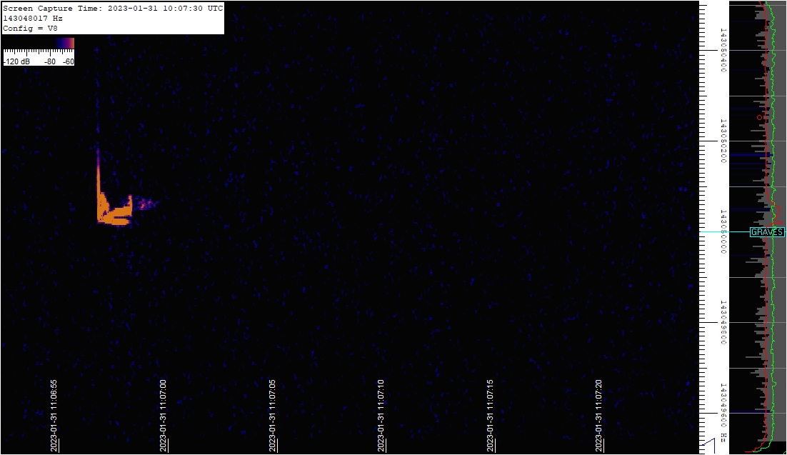

Hier noch 3 Kracher vom Vormittag.
Stefanie

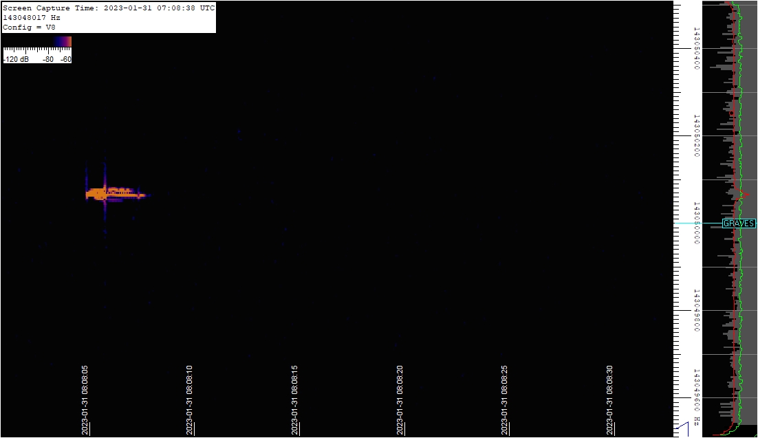

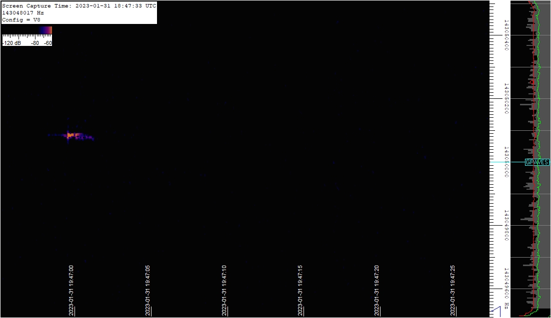

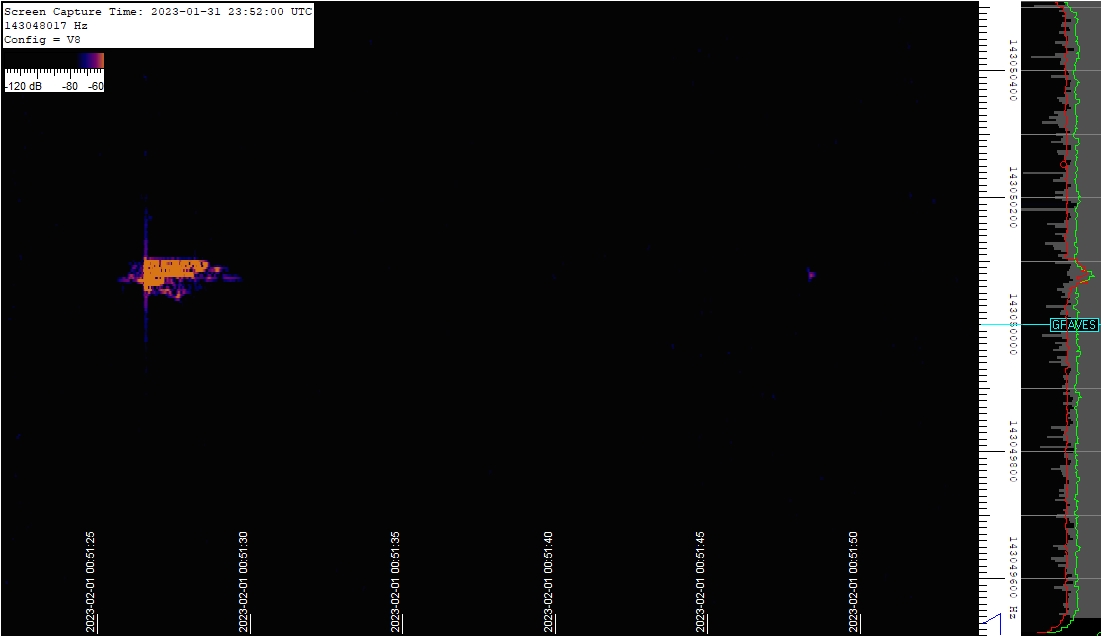

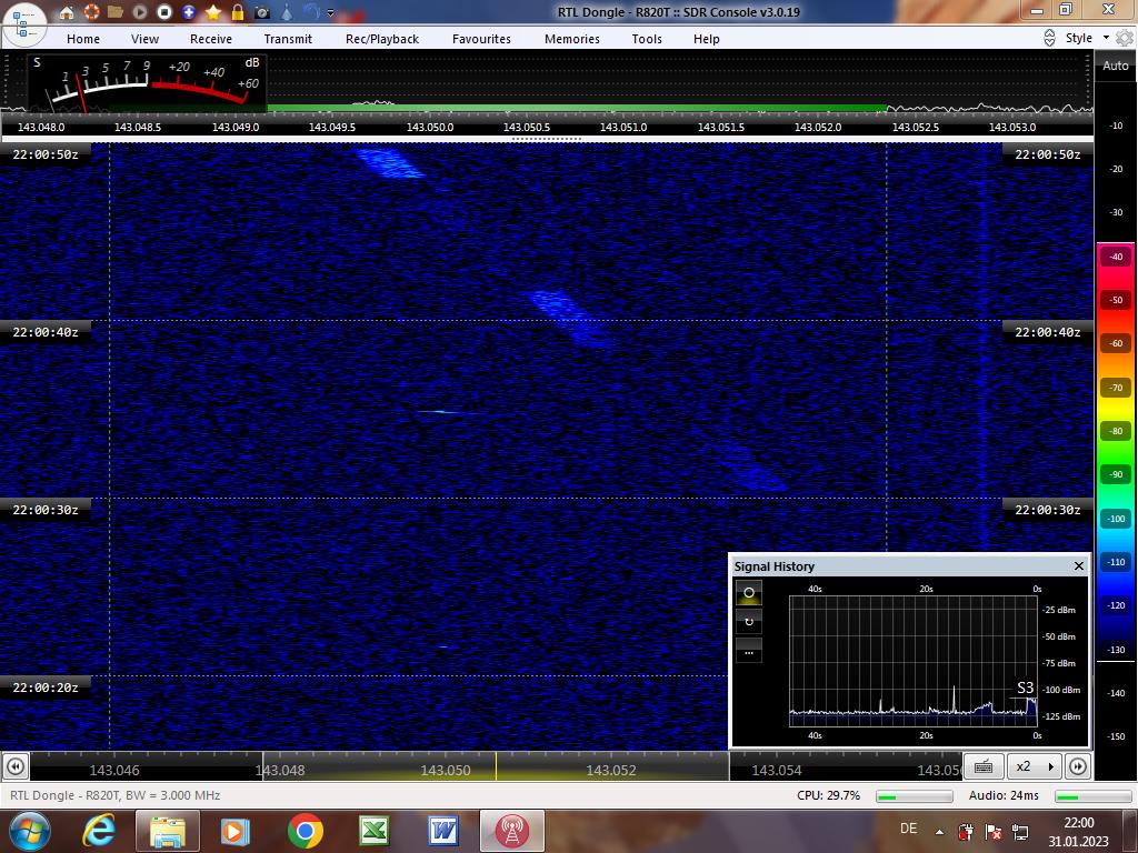

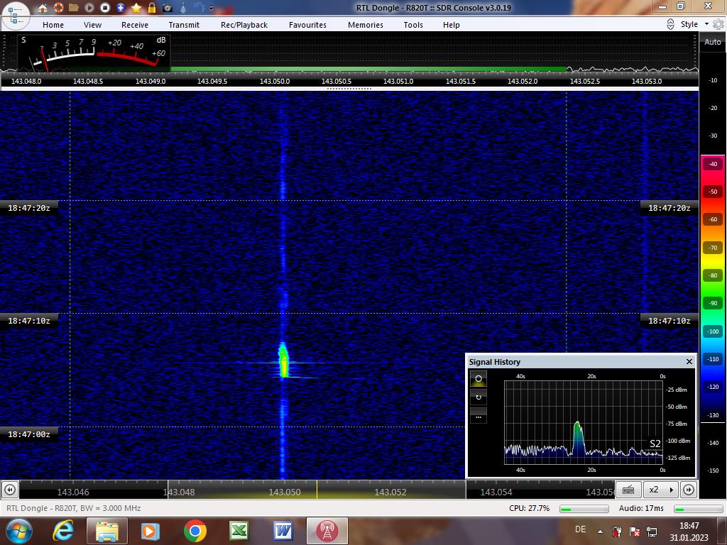

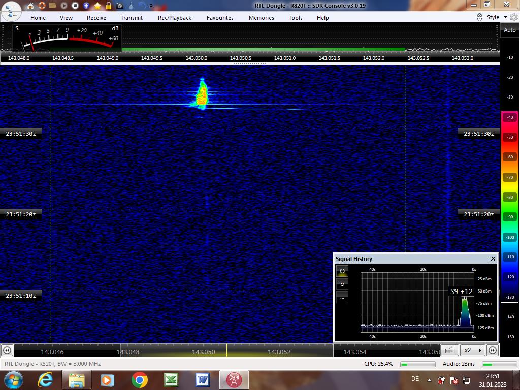

auch letzte Nacht weitgehend nur Staub- und Sandpartikel.
132 Ereignisse zw. -100 und -75 dB und vier darüber.
Einen schönen Kracher gabs um 23:51 und einen "halben" um 18:47.
Eine neue Ladung Blechbüchsen um 22:00 UTC.
LG Eberhard

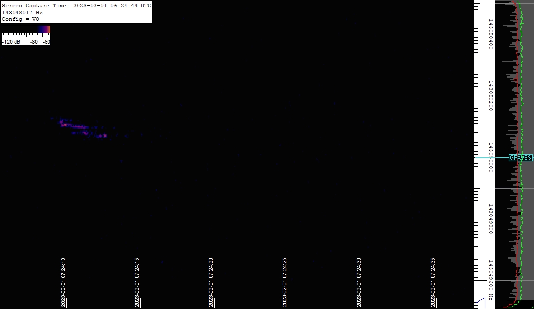

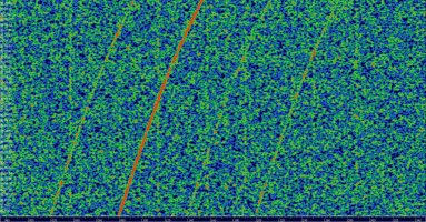

Moin in die Runde,
Gegen Morgen doch einige interessante Flugobjekte.
06.25 UT (siehe Stefanie) hat sich gut eine Minute gehalten (oder ist gerade ein Flugzeug vorbeigekommen und hat sich ins Bild gemogelt?)
03.45 UT der kräftigste der Nacht
Liebe Grüße aus dem Norden
Matthias

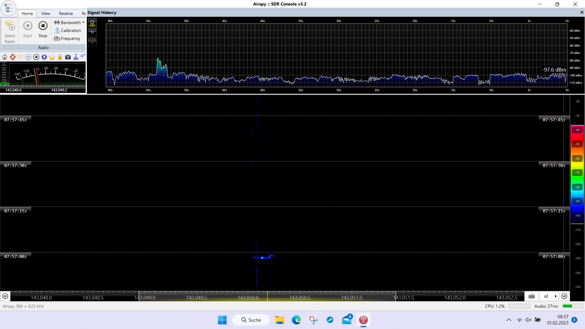

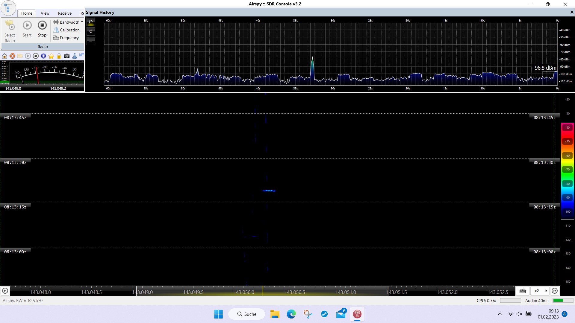

hier die besten Treffer von heute Morgen.
Josef
