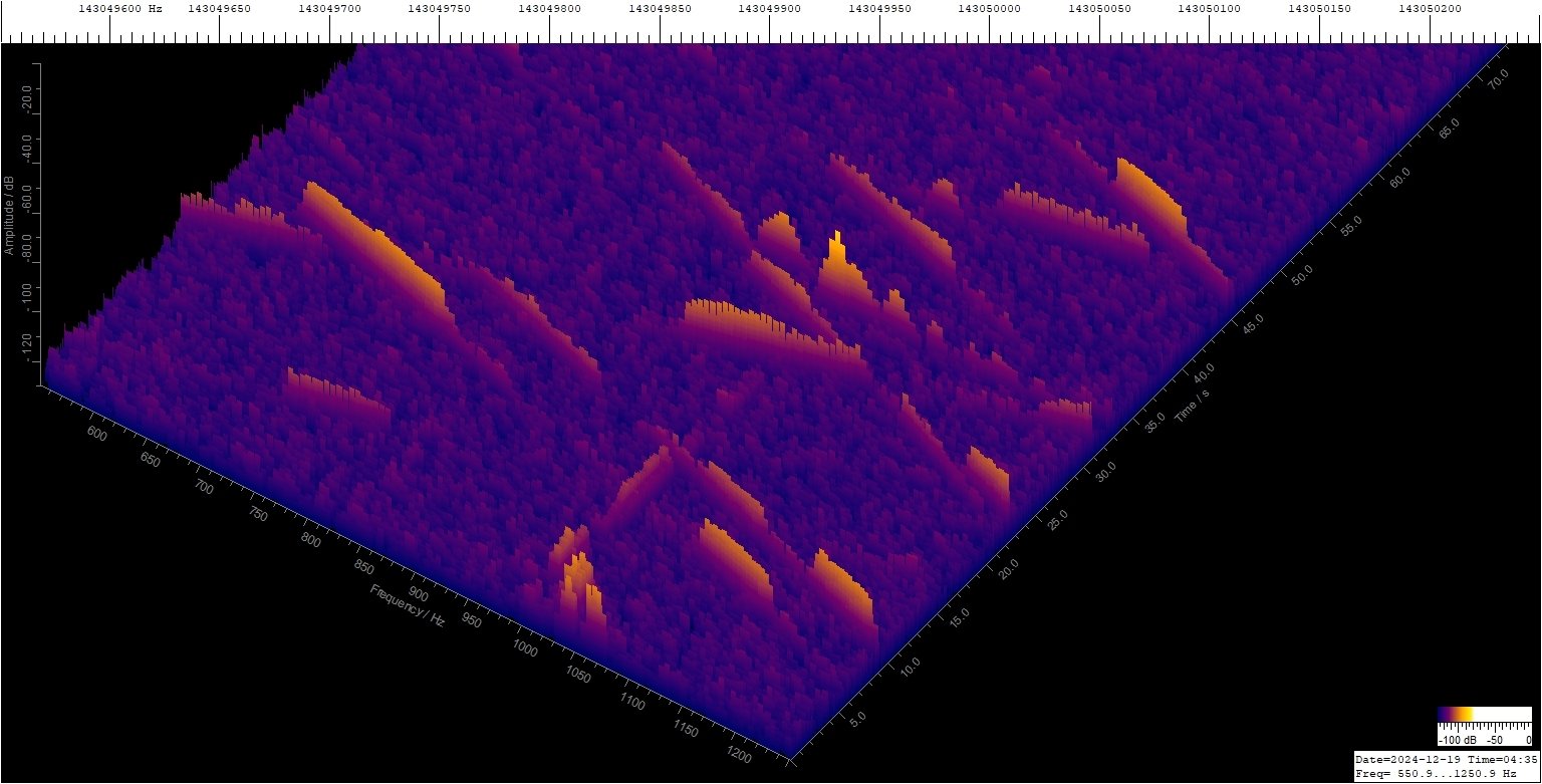

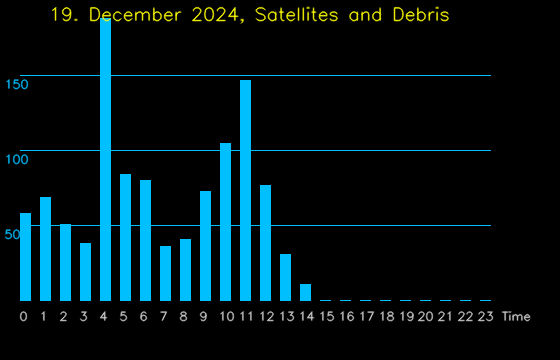

schlappe 110 Ereignisse zw. -100 uad -75 dB und nur einer leicht darüber.
Absolut nix los - keine Vorzeiger.
Gestern mal zwei Stunden Sonne...meist aber hinter Cirren.
Heute Morgen :regen: :regen: :regen: :regen: :regen: :regen: :regen: :regen: :regen:
LG Eberhard

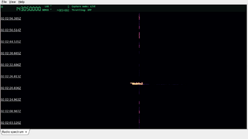

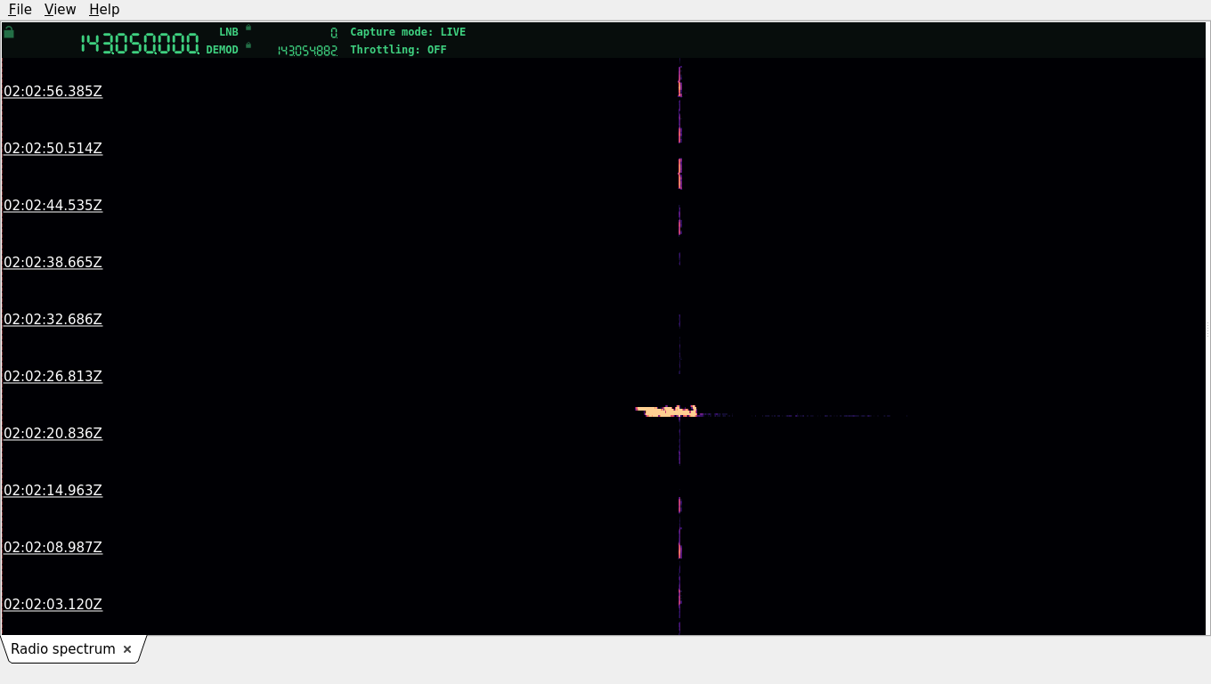

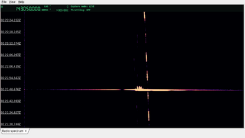

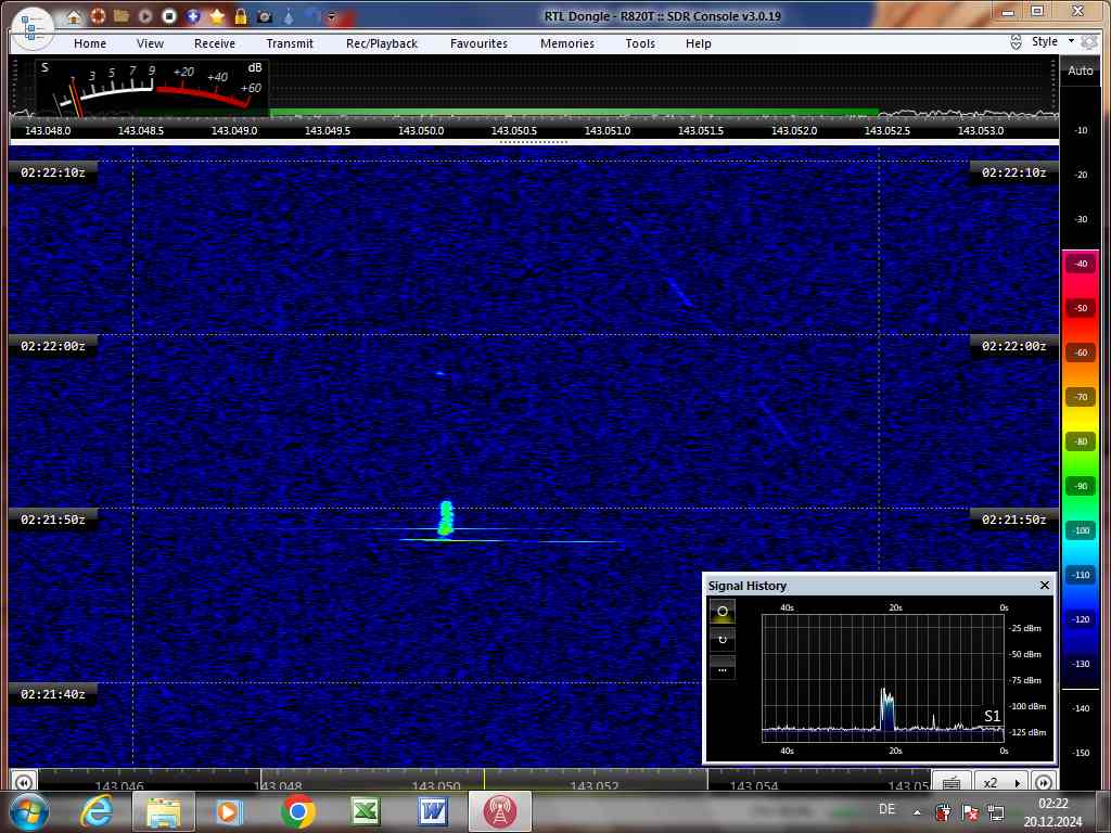

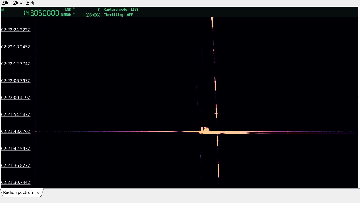

meine Antenne konnte nur einen Empfangen um 02:21 UTC.
Josef

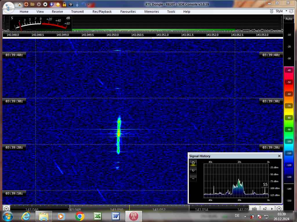

Wilhelm: ...stimmt...gegen Morgen ist der Bildschirm voller Blechbüchsen.
Josef: Den 02:21er kann ich bestätigen.
Ansonsten recht ruhig: 120 Ereignisse zw. -100 und -75 dB und zwei darüber.
Keine Kracher.
LG Eberhard

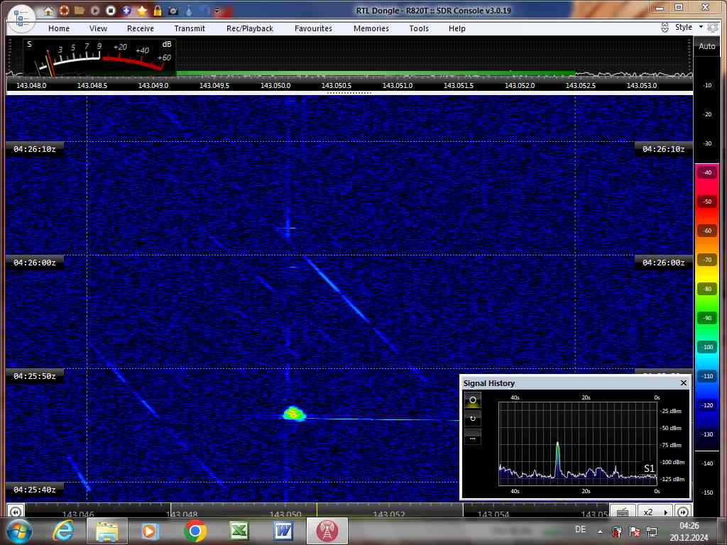

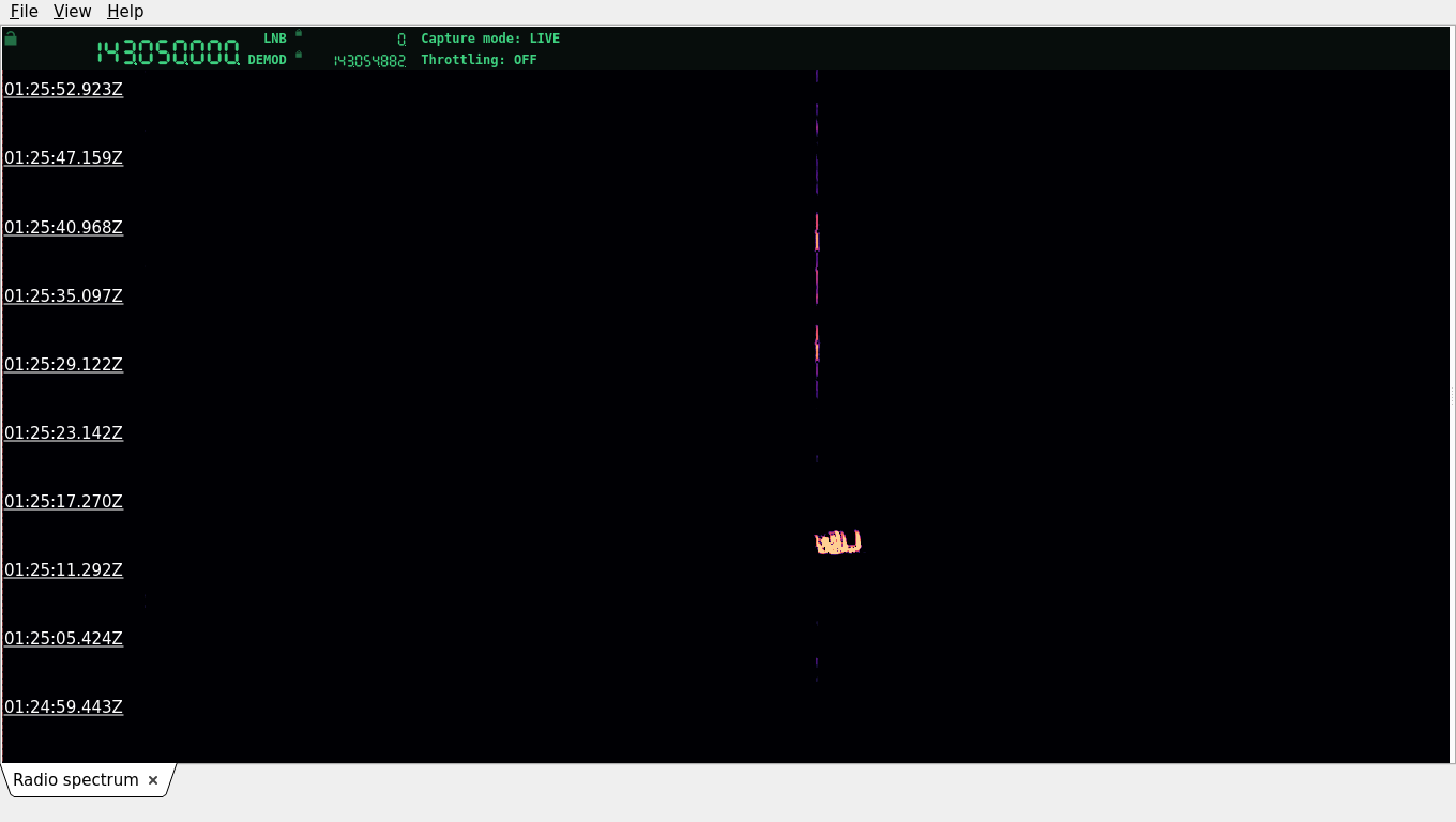

Heute Nacht (01:25 UTC) wieder nur einer vor die Flinte bekommen.
Josef

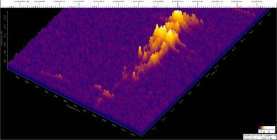

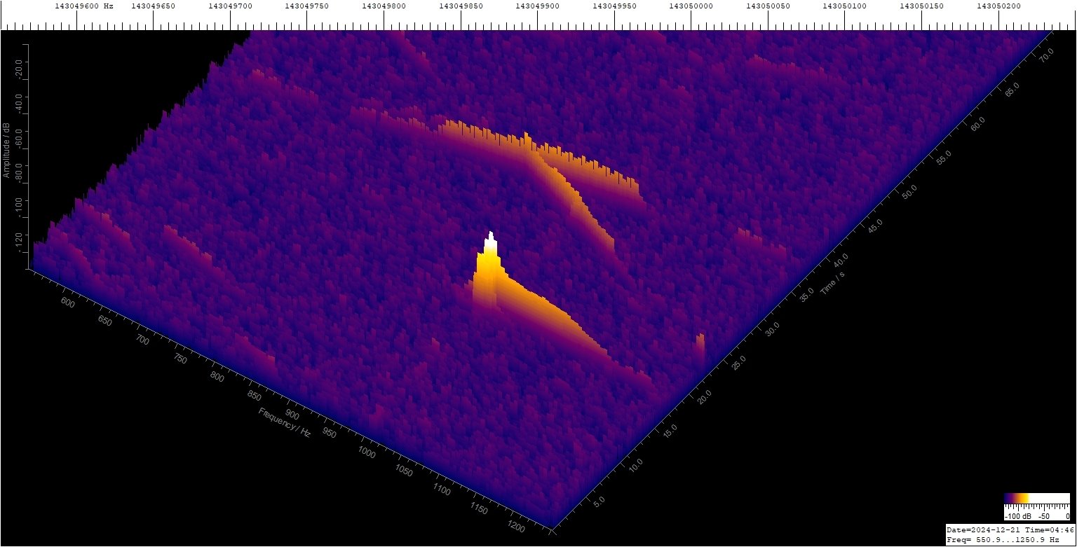

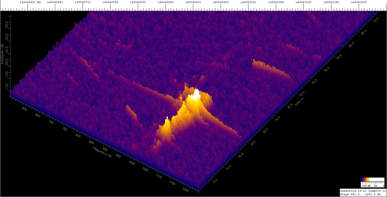

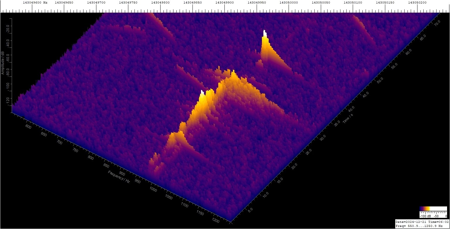

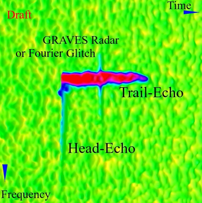

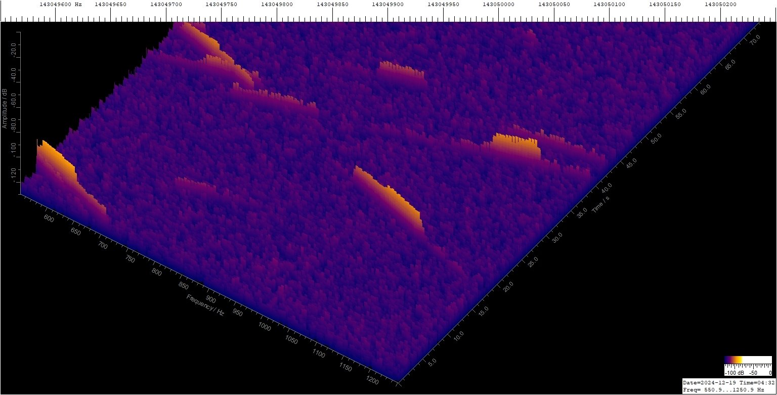

Guten Tag,

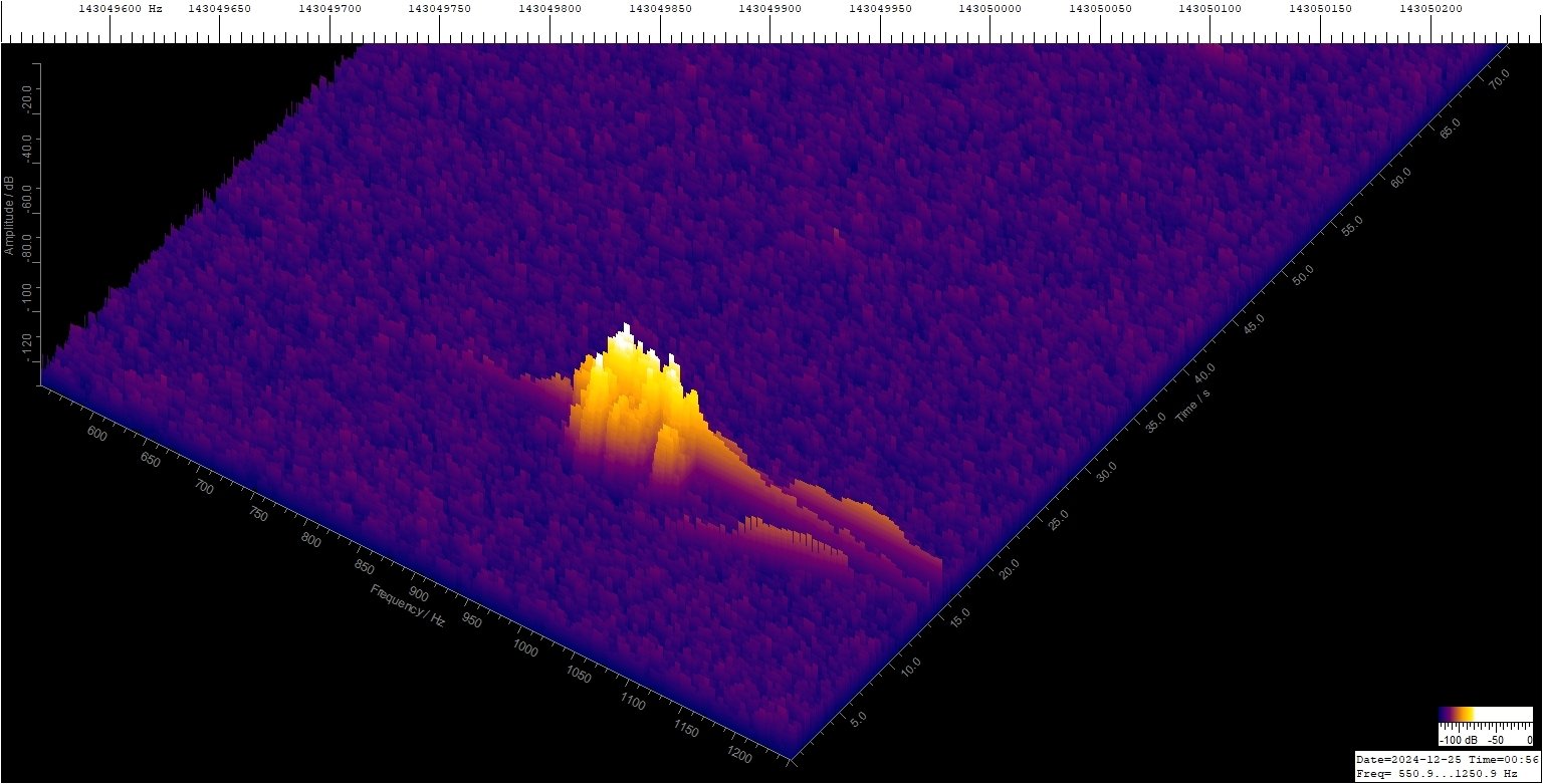

hier sind zwei größere Echos und ein schönes Bild mit Satellitenechos von heute.
In den beiden bunten Bildchen möchte ich im nächsten Paper zeigen, wo sich das Kopfecho in meinen 3D-Plots (blau) befindet.
Ihr verwendet ja die 2D-Projektion (grüngelb), in der das Kopfecho etwas schräg verläuft und leichter zu erkennen ist.
Ist das so einigermaßen deutlich und korrekt?
Wilhelm

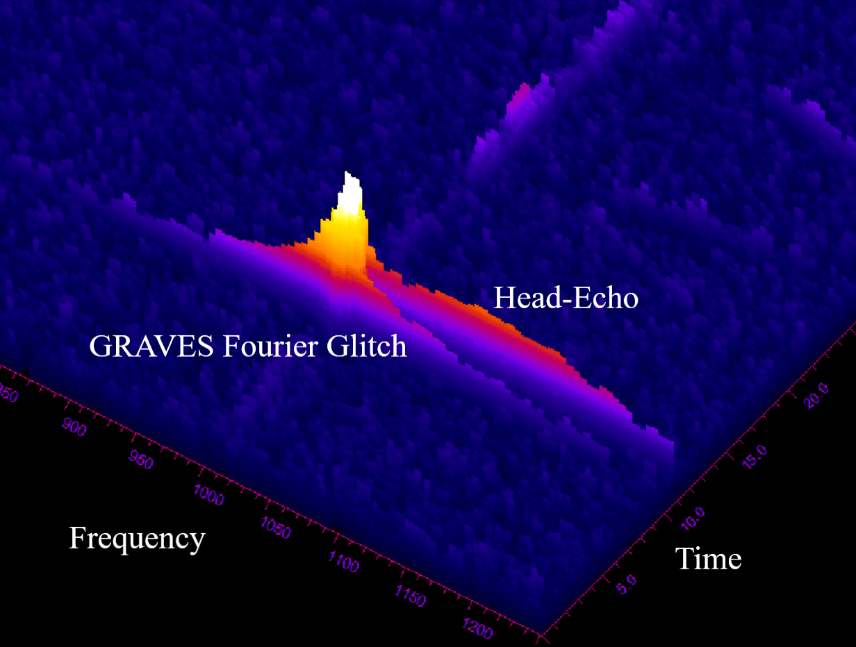

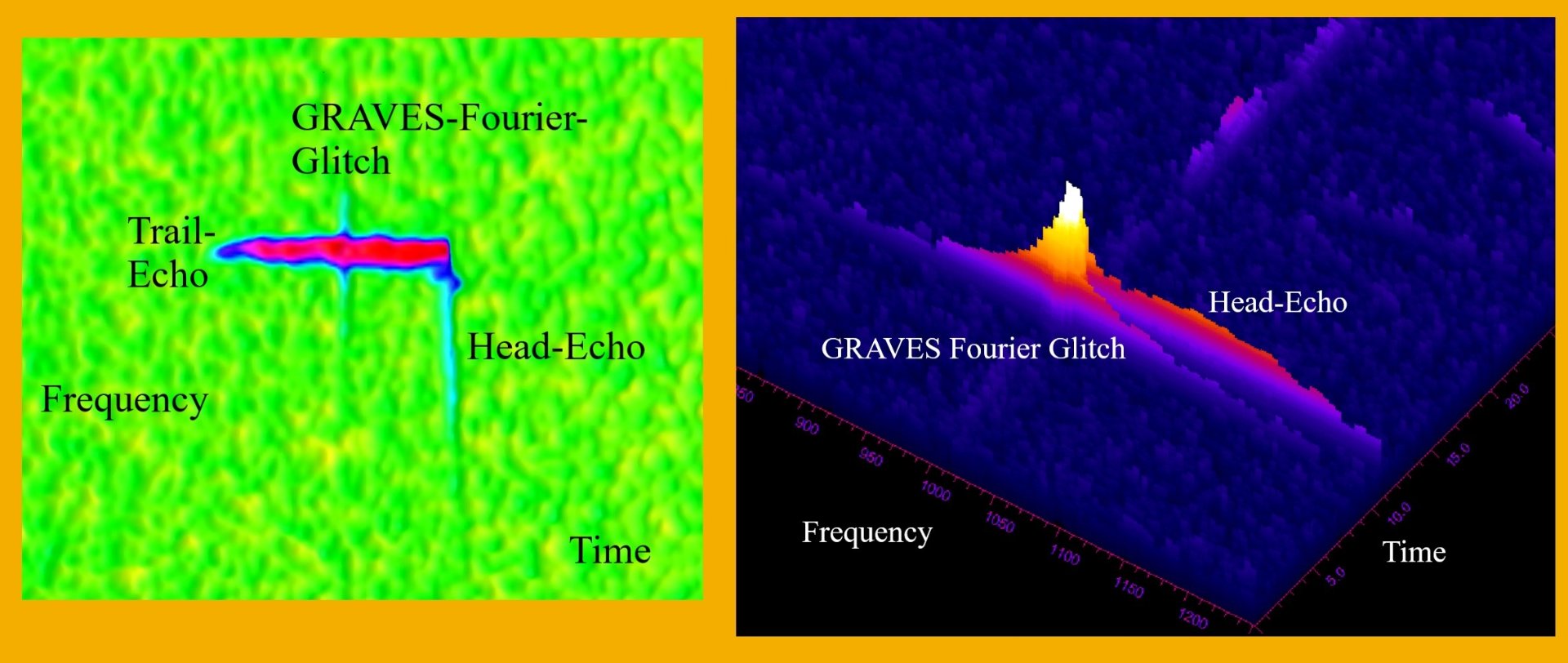

Ich habe die Grafik noch mal neu gemacht, sodass nun die Zeit- und die Frequenzachsen zueinander passen.
In vielen von Eberhards Plots kann man das Kopfecho schön erkennen.
Wilhelm

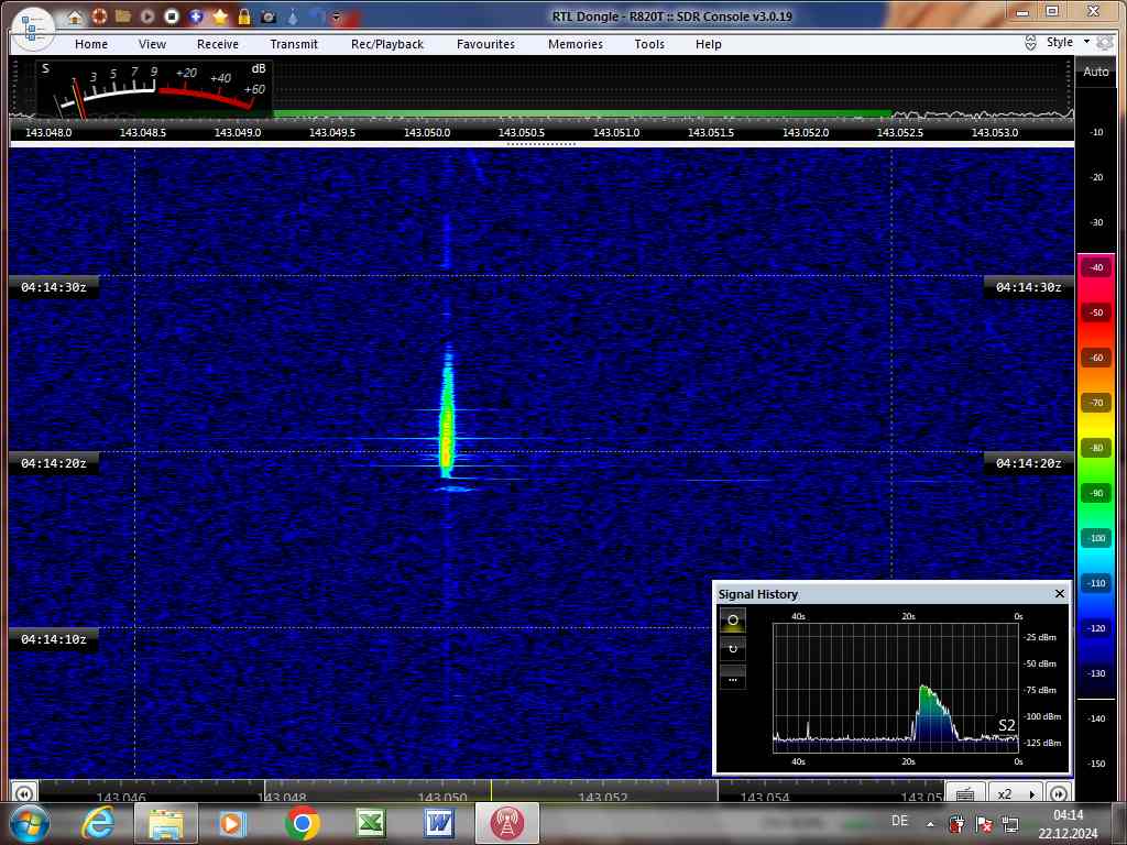

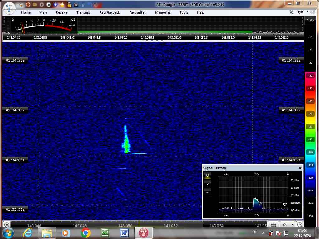

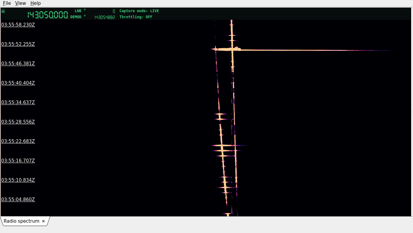

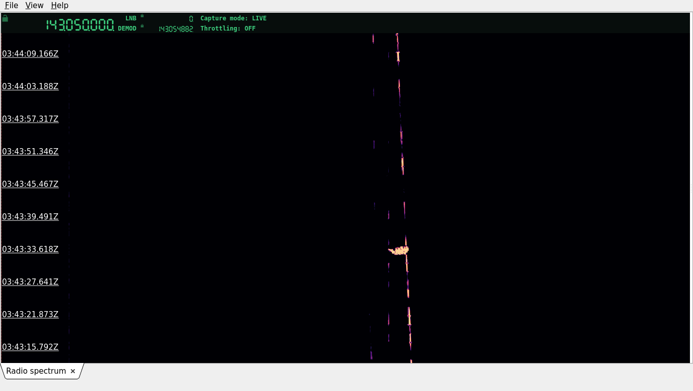

einen konnte ich gerade noch so erwischen um 03:14 UTC.
Josef

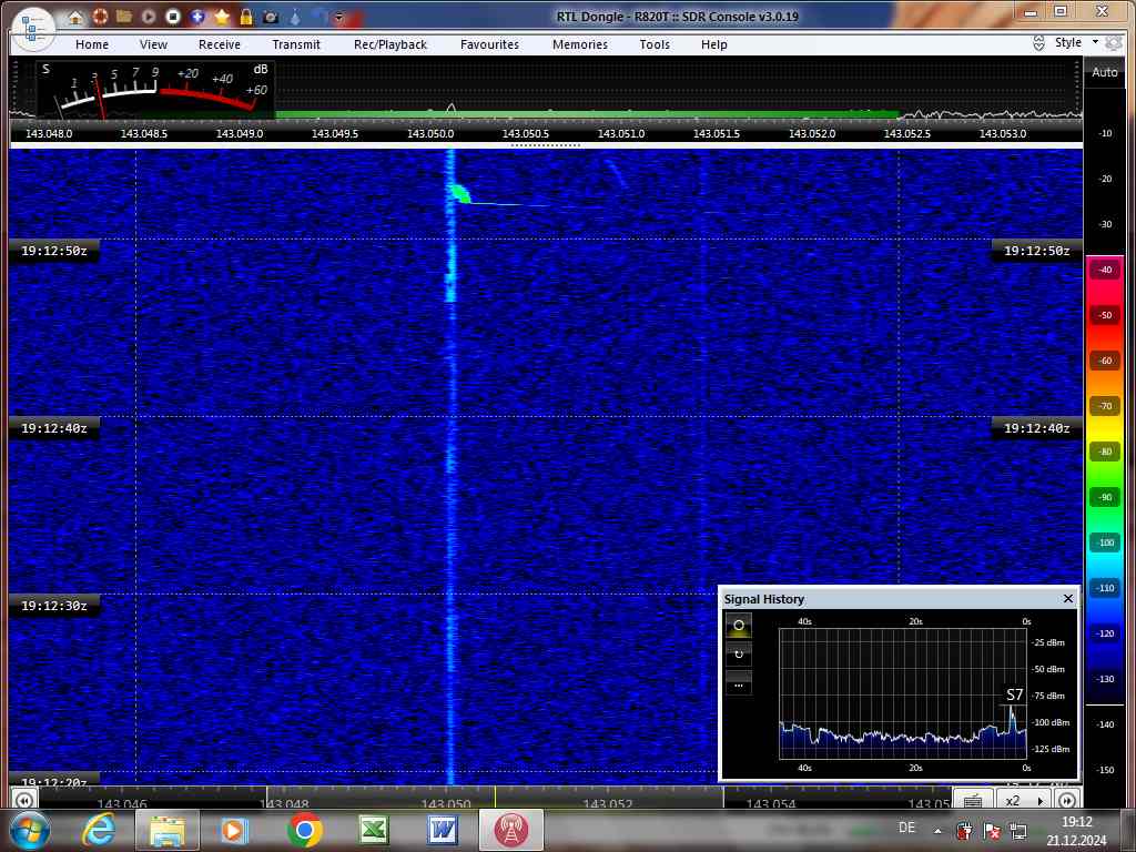

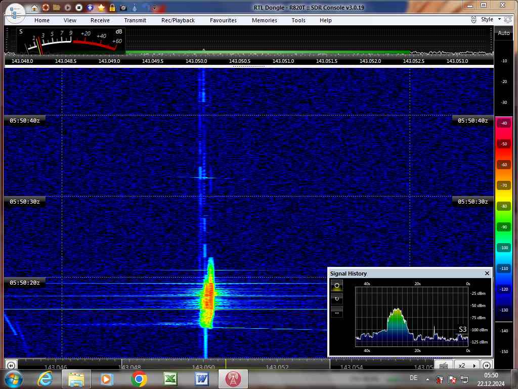

Wilhelm: IMHO ist Deine Darstellung korrekt.
Der fast waagrechte Plasmastrahl (Head-Echo = hohe Geschwindigkeit) "endet" dann -
je nach Größe und Zusammensetzung des Meteors - in der Antennenkeule mit der
senkrechten Ionisationswolke "Trail-Echo" (Geschwindigkeit = Null).

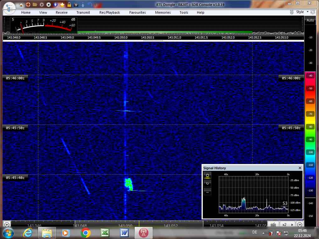

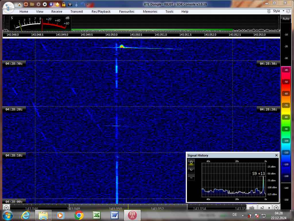

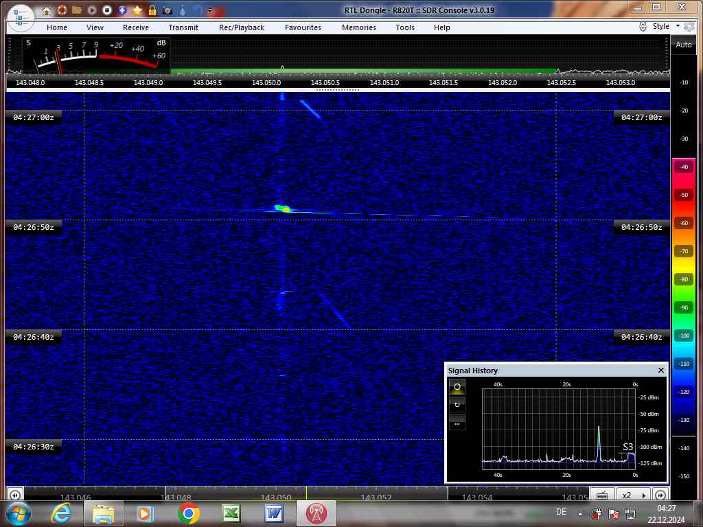

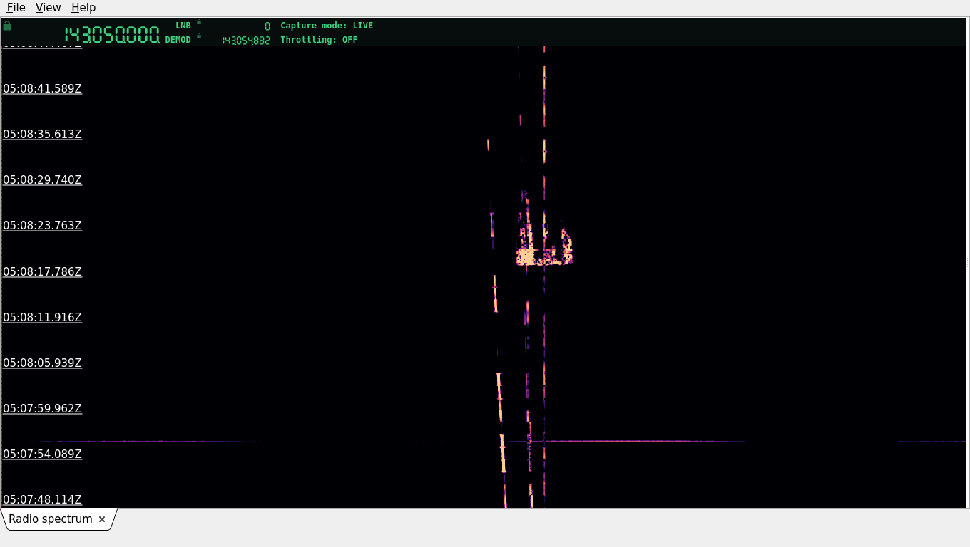

Heute Nacht gab es dafür nur drei kleinere Beispiele: 19:12, 04:27 und 05:46 UTC.
Der Plasmastrahl ist da leider recht kurz.
Um 05:50 ein "Brachial-Kracher". Ansonsten 140 Ereignisse zw. -100 und -75 dB und sechs darüber.

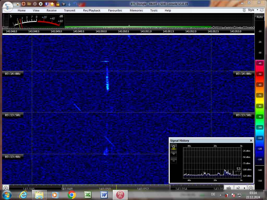

Josef: Der 03:14er ist bei mir recht dünn. (letzter screenshot)
Wetter hier: :regen: :poop: :regen: :poop:
LG Eberhard

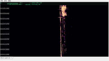

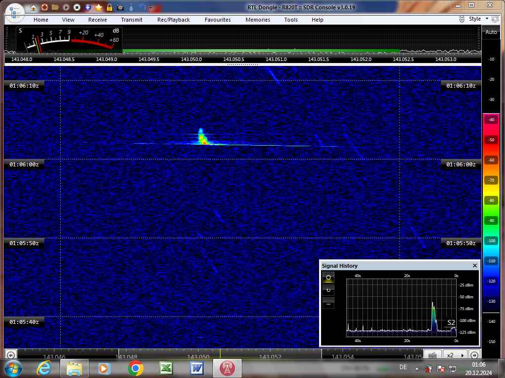

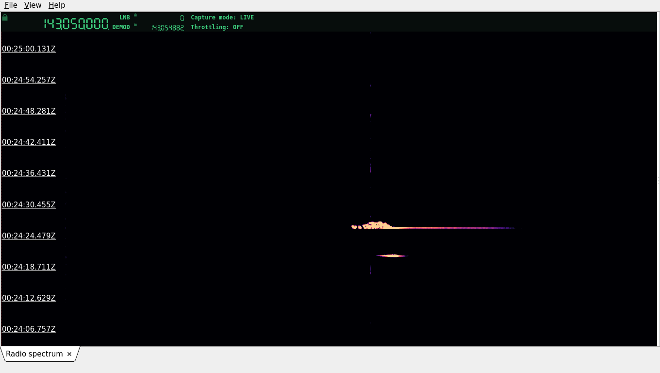

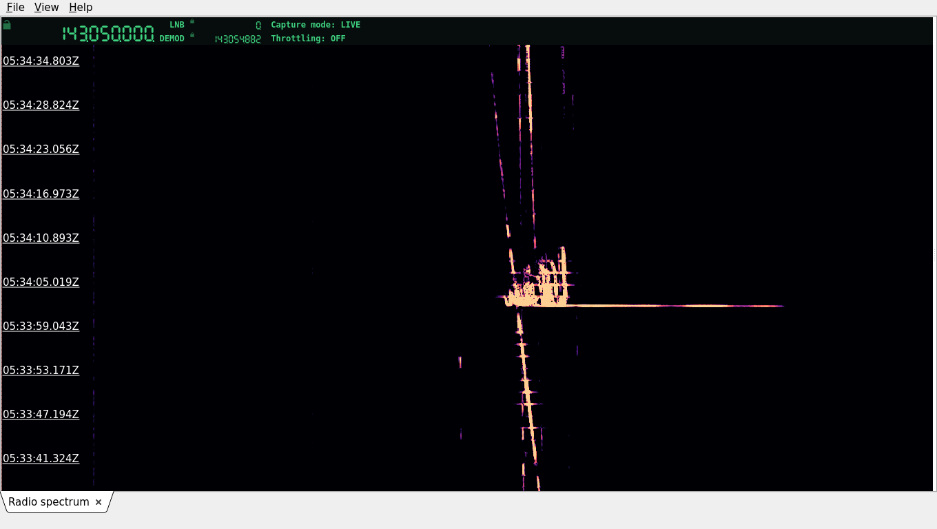

der beste bei mir war heute Nacht um 00:24 UTC.
Josef

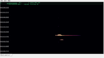

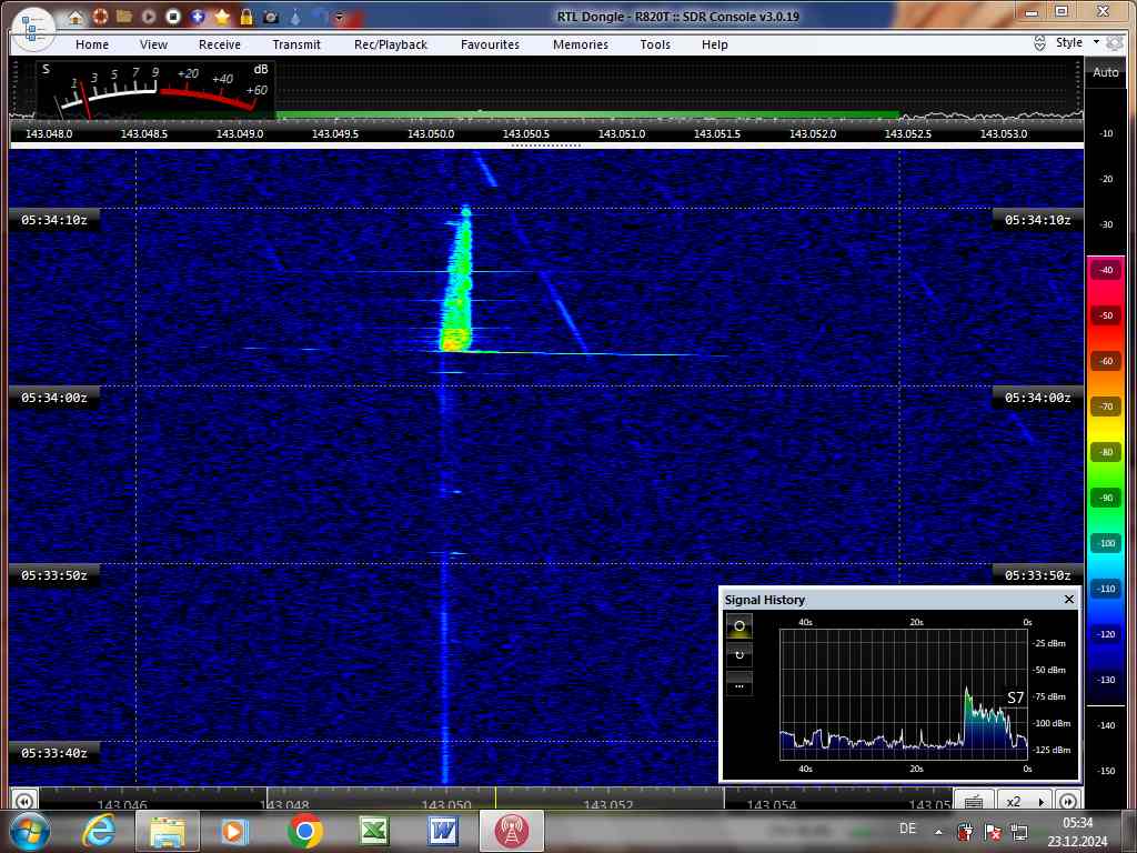

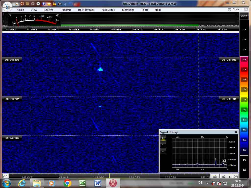

der 00:24er ist bei mir nur ein "Mückenschiss" aufm Schirm - s. ersten screenshot.
Dafür gabs um 05:34 einen Verdampfer fürs Lehrbuch - Wilhelm wirds freuen.
Mit einem schönen Plasmastrahl und einer noch schöneren Ionisationswolke.
Allen "Schöne Weihnachten" ....trotz der vielen schlechten Nachrichten.
LG Eberhard

Hallo Eberhard,
ja, das Bild erfreut mich sehr.
Danke für deine Erklärung oben.
Bisher hatte ich ja beobachtet, dass sich die Spektrogramme von Meteoren mit der Position des Radianten ändern. So entstehen bei 180° Azimut gezackte Meteorechos und und weiter ab gibt es normale Echos. Mit Meteorechos meinte ich bisher nur die Trailechos. Nun kommen die Kopfechos dran.
Daten habe ich gestern nicht abgeholt.
Einen schönen Tag wünsche ich euch und viele Grüße
Wilhelm
Nachtrag:
Beim GRAVES Radar hängt es etwas vom Zufall ab, ob man ein gutes Kopfecho bekommt.
In Eberhards Bild ist schön zu sehen, dass der erste Teil besser belichtet ist als der Teil nach dem ersten Glitch. Der Glitch ist im Prinzip ein Knackimpuls, der durch das schlagartige Umschalten der Antenne entsteht.
für Wilhelm und Eberhard. So sieht bei mir der von gestern Früh um 05:34 UTC aus.

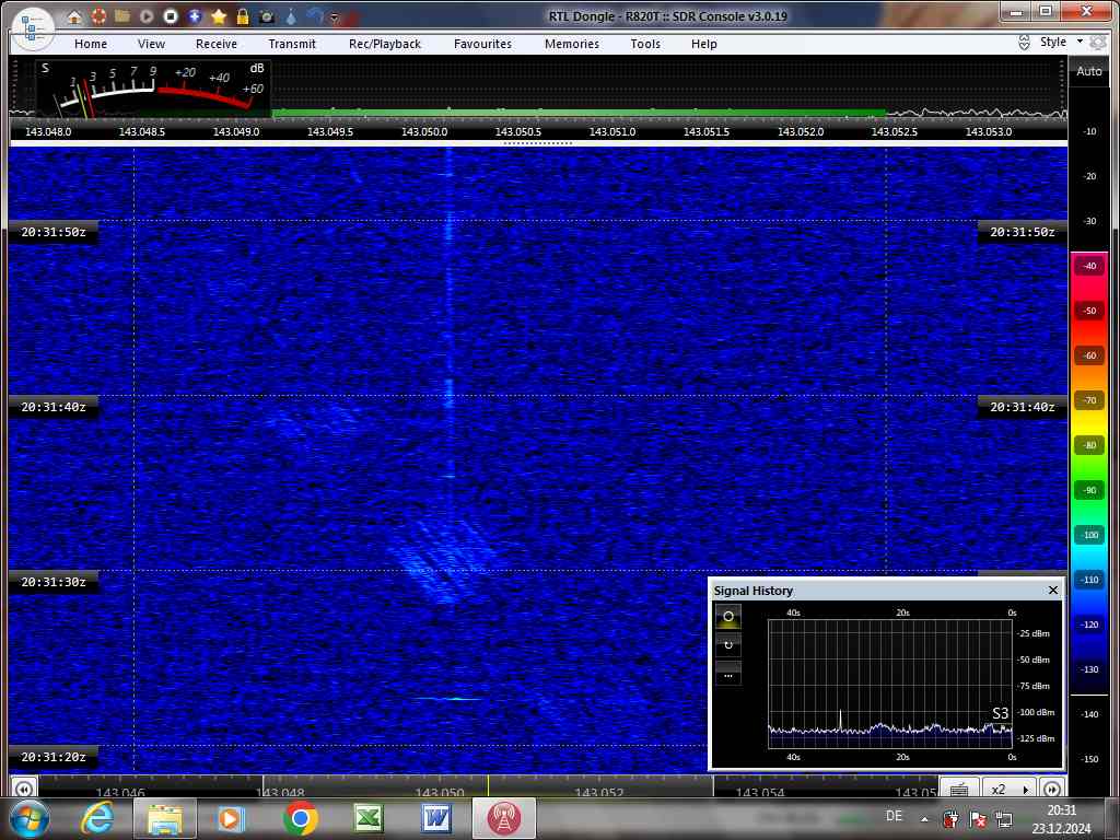

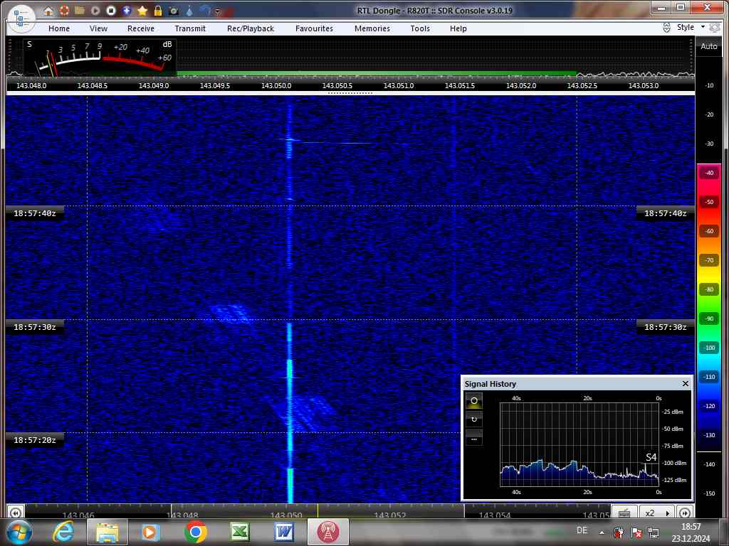

letzte Nacht nur Kleinkram - keine Vorzeiger.
145 Ereignisse zw. -100 und -75 dB und drei darüber.
Um 18:57 und 20:31 UTC eine neue Ladung Blechbüchsen.
Frohe Weihnachten
LG Eberhard

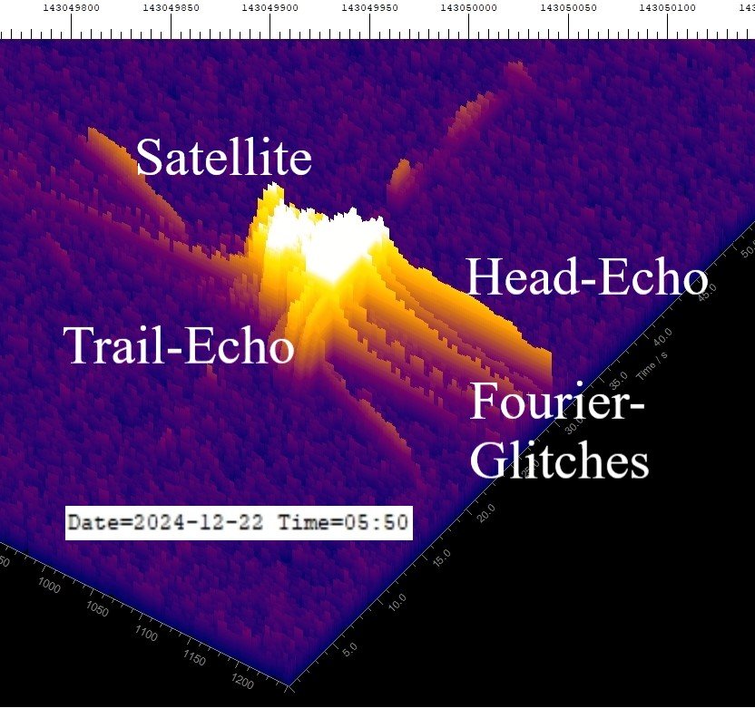

Eberhard und Josef,
danke für die Bilder. Das Echo von gestern um 05:34 UTC ist bei mir nur ganz schwach zu sehen.
Ich habe aber noch eins von vorgestern, dem 22.12. um 5:50 h UT mit Text dran.

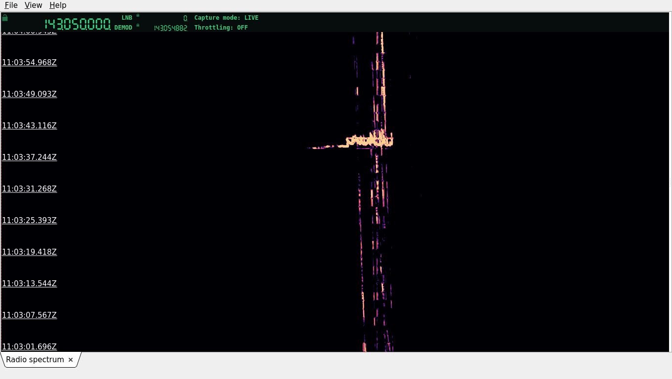

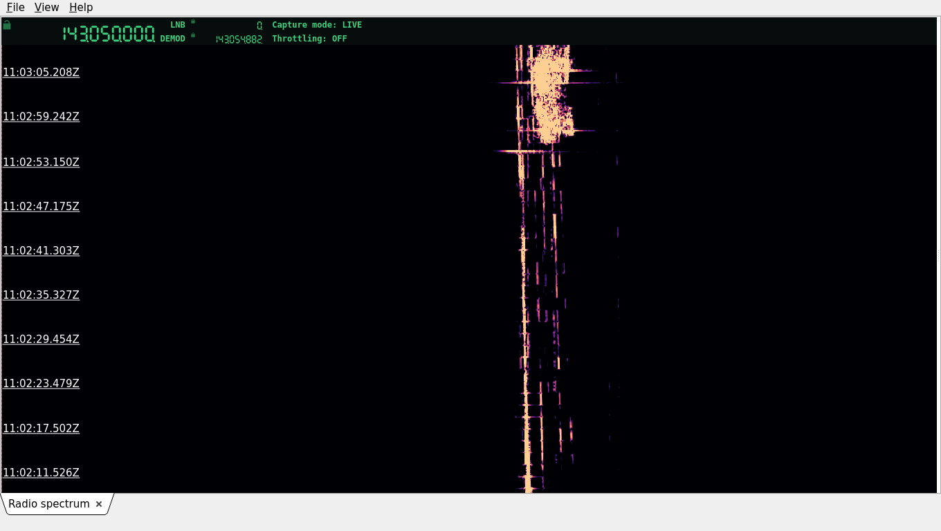

etwas mehr los als sonst. Ein Kracher um 11:03 UTC müsste Wilhelm an seiner "Außenstation" auch Empfangen haben und einer um 00:56 UTC müsste Eberhard auch haben.
Josef

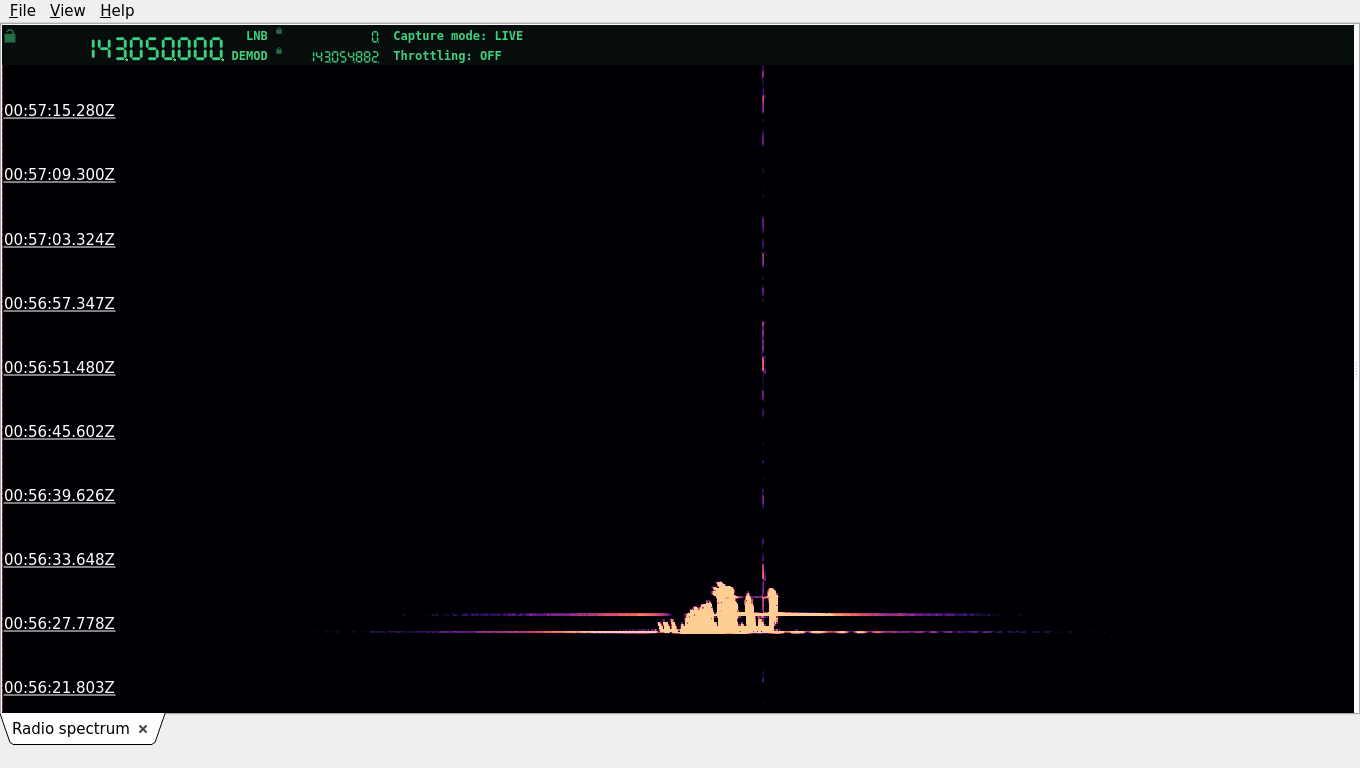

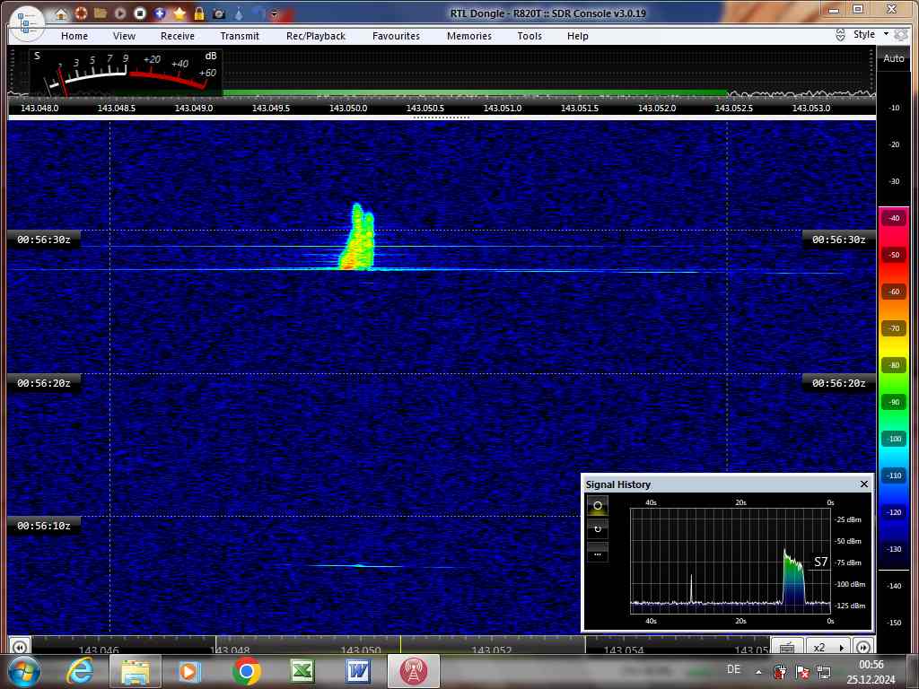

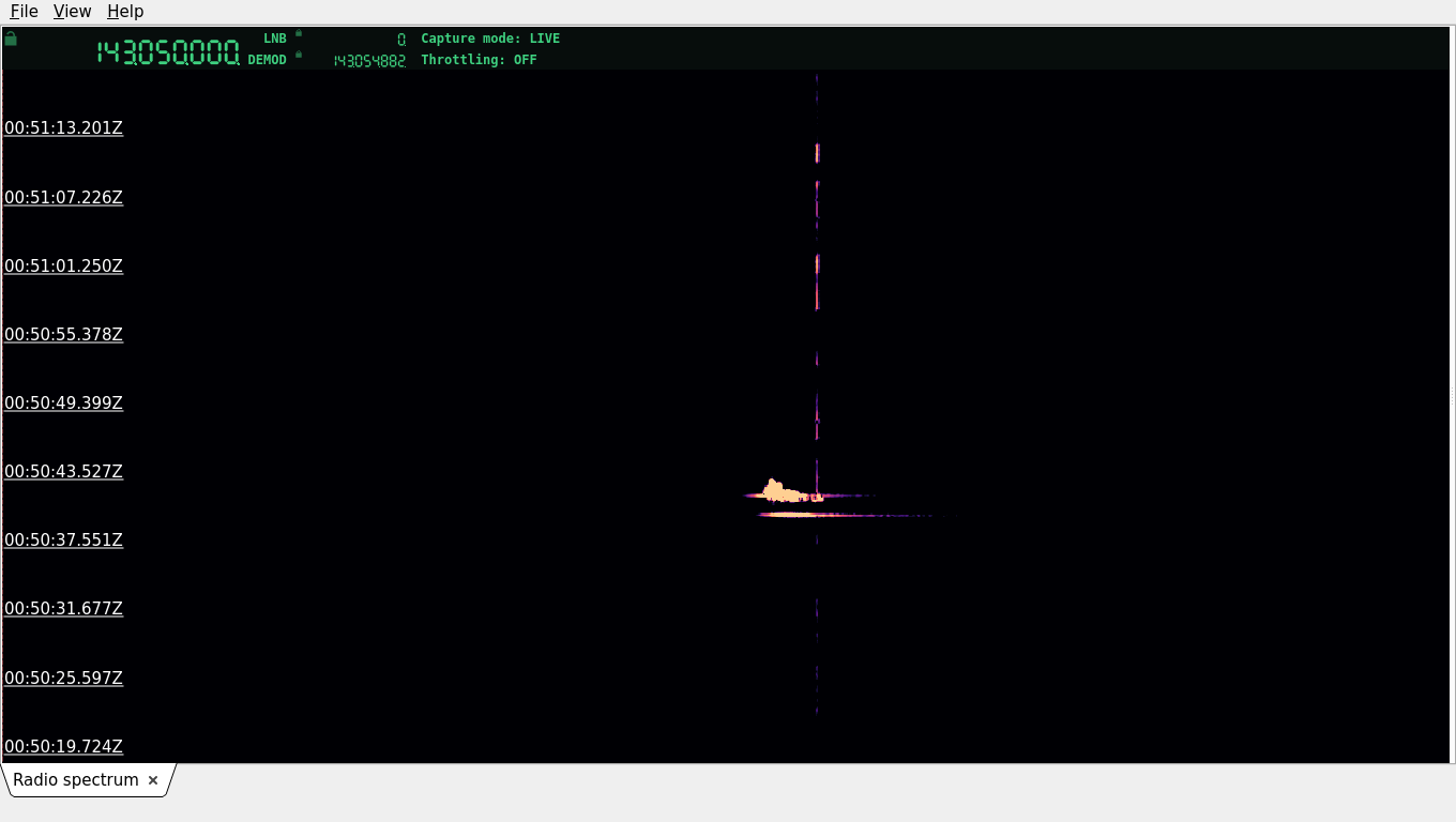

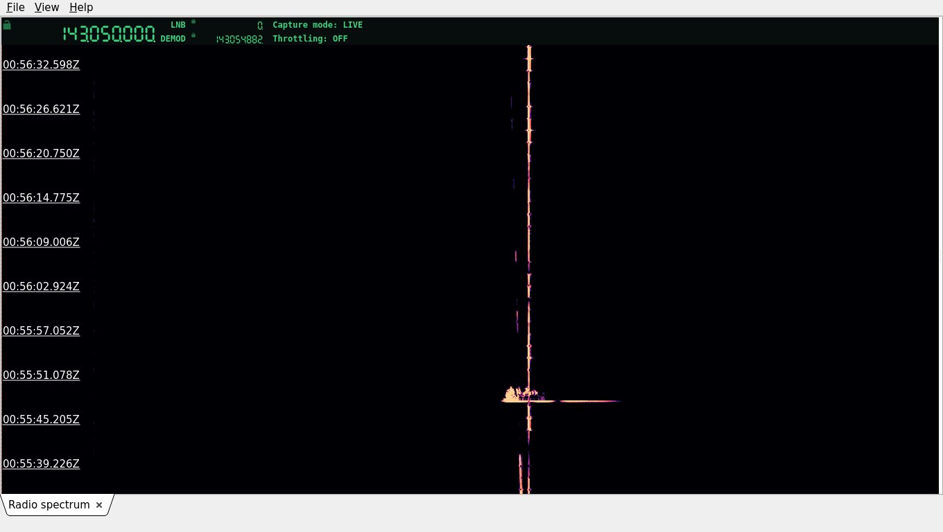

ja...der 00:56er war das einzige Weihnachtsgeschenk aus dem All.
Ansonsten magere 100 Ereignisse zw. -100 und -75 dB und drei darüber.
Die neue Ladung Blechbüchsen driftet auseinander.
LG Eberhard

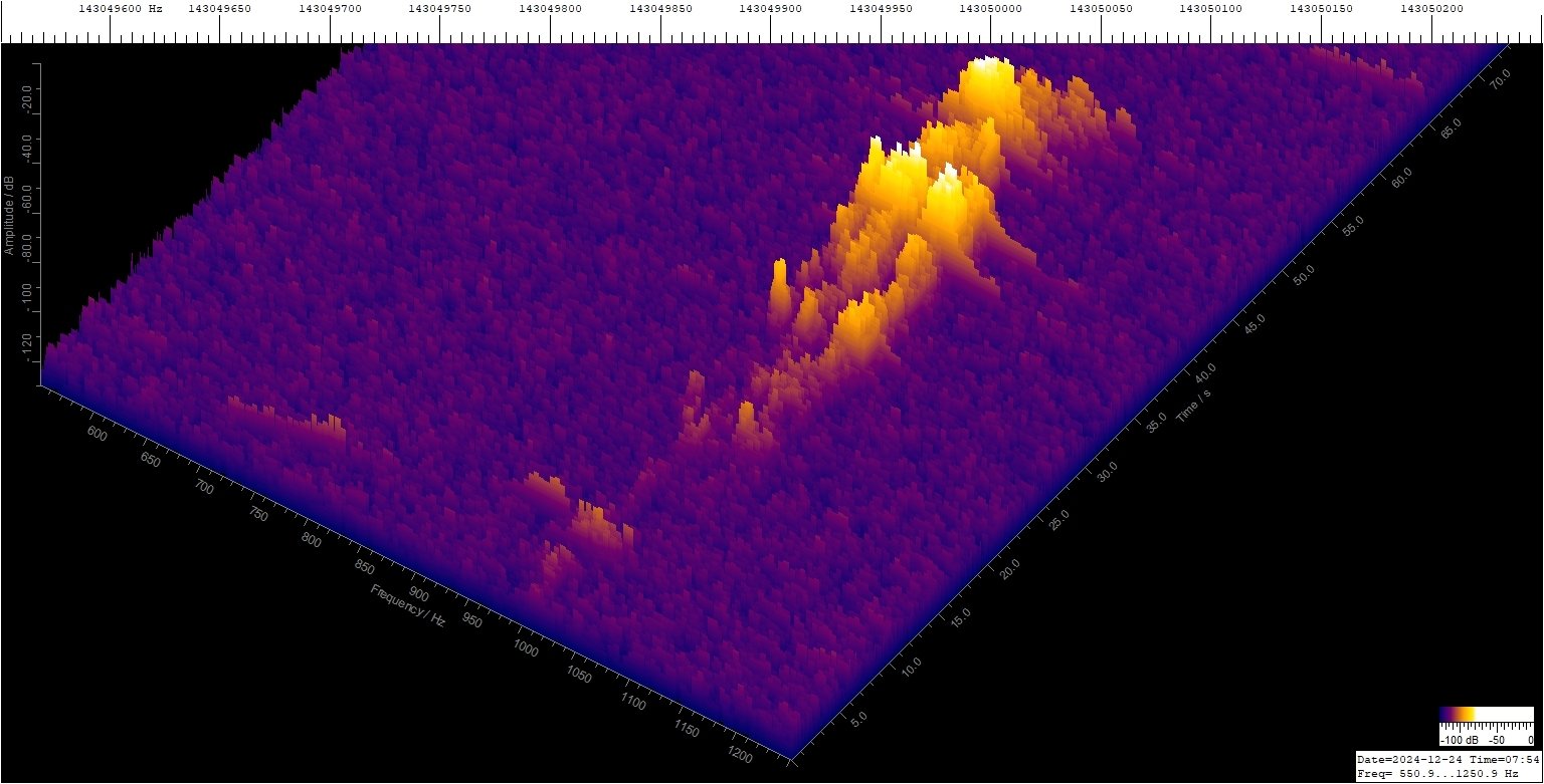

Hallo Ihr Beiden,
das Echo um 11:03 h UT vom 24.12. ist bei mir nur mittelmäßig. Vormittags, um 7:54 h habe ich noch einen Schneeball.
Euer Echo von heute, dem 25.12. um 0:56 h wurde auch von meiner Außenstation aufgenommen. Unten am Glitch ist noch ein Satellit zu erkennen.
Es gibt kein Bild mehr ohne Blechbüchsen...
Wilhelm

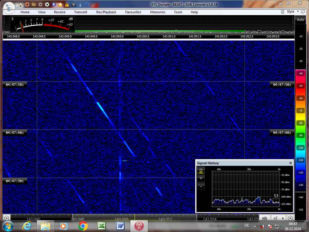

das ist absolut richtig. Von meinen 1414 screenshots, die ich eben habe durchlaufen lassen,
war kaum ein Bild ohne Blechbüchsen dabei. So wie im angehängten screenshot ging das
die ganze Nacht.
Meteore gabs nur als Kleinkram - nix zum Vorzeigen dabei.
130 Ereignisse zw. -100 und -75 dB und nur einer leicht darüber.
LG Eberhard

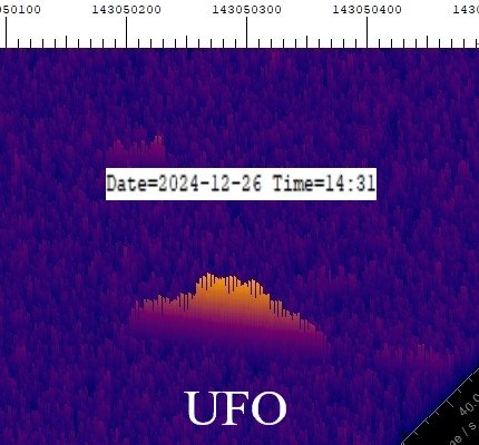

Guten Tag.
Ich habe noch eine fliegende Untertasse von gestern.
Wilhelm

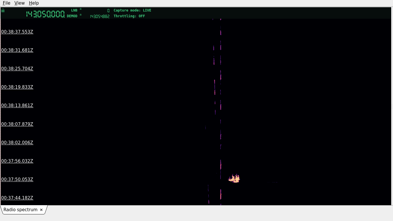

einen kleinen um 00:37 UTC sonst nichts!
Josef

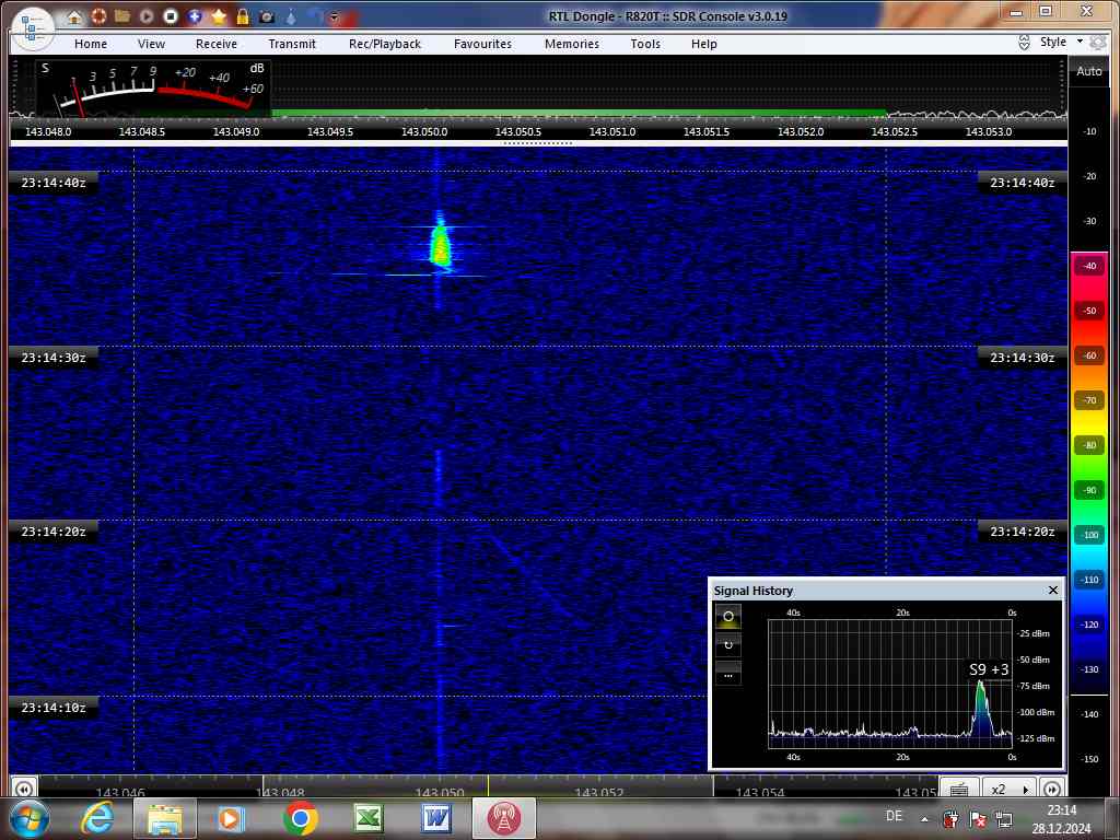

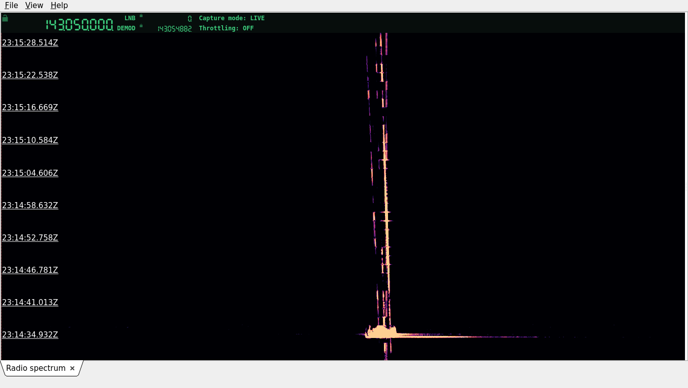

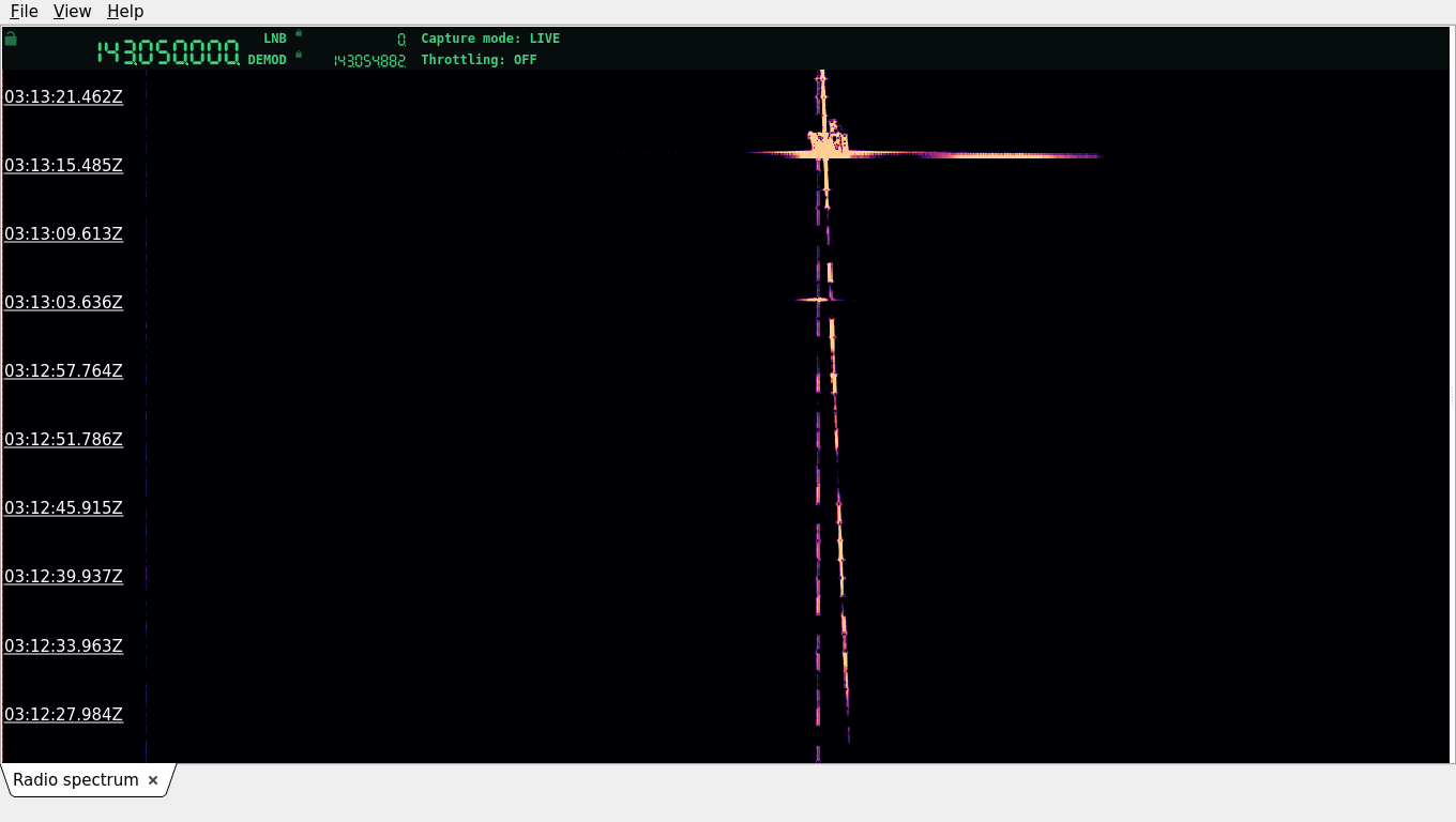

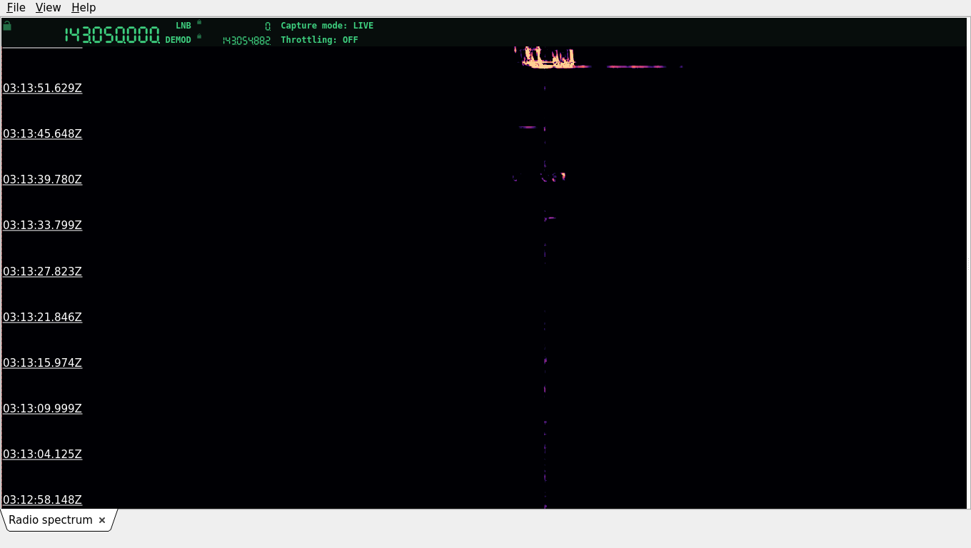

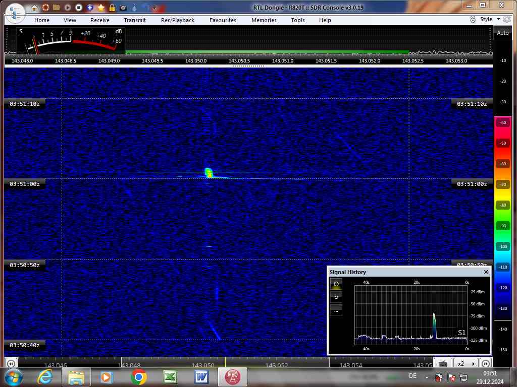

einer um 23:14 und einer um 03:13 UTC. Es gibt sie tatsächlich noch :)
Josef

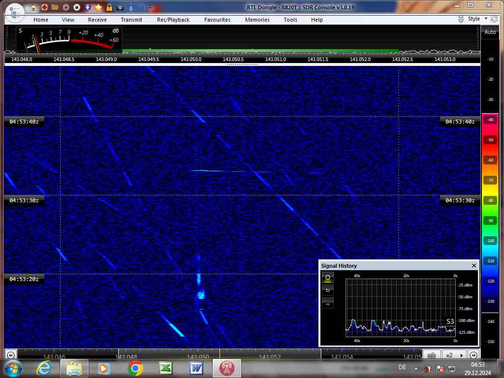

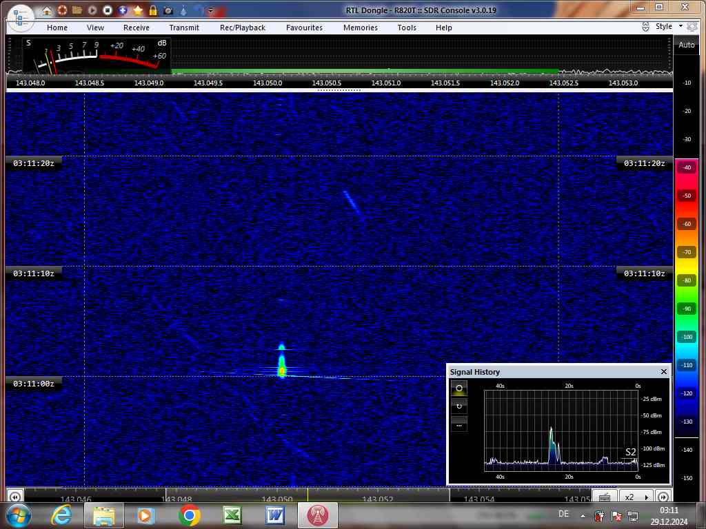

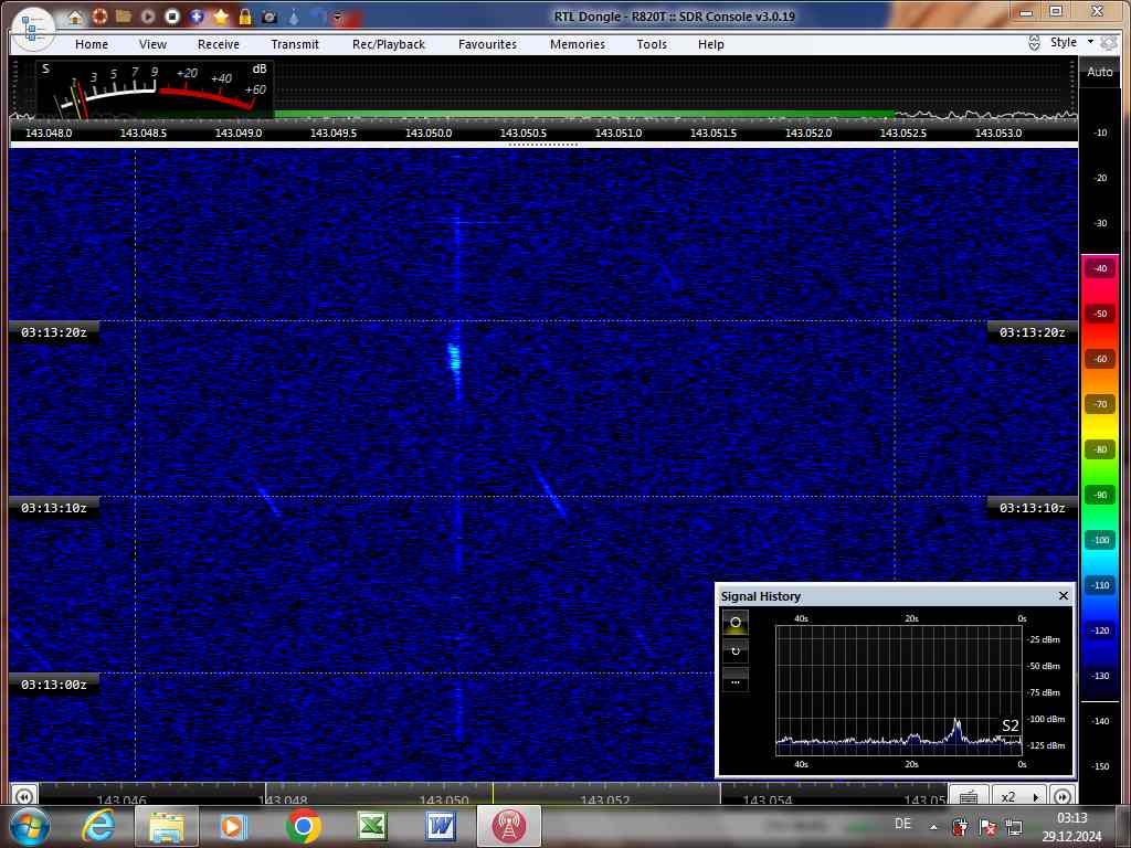

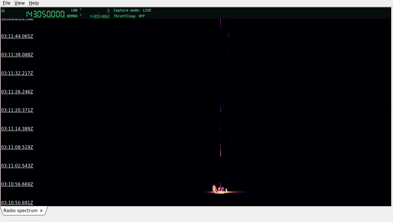

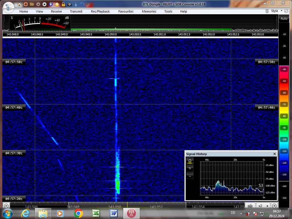

der 23:14er und 03:13 kann bestätigt werden. Wobei der 03:13er
bei mir recht schwach ist. Dafür gab es um 03:11 ein Blitzlicht.

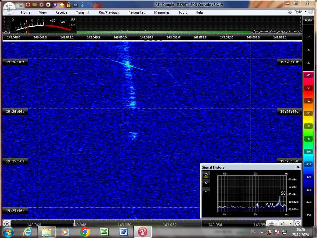

Um 19:26 UTC gab es einen ziemlich "Zerrupften".
Zwischen 03 und 05 UTC gab es Einige aus der "unteren Mittelklasse".
Gegen Morgen wieder jede Menge Blechbüchsen - siehe als Beispiel letzten screenshot.
125 Ereignisse zw. -100 und -75 dB und vier leicht darüber.
LG Eberhard
