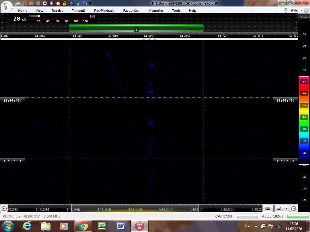

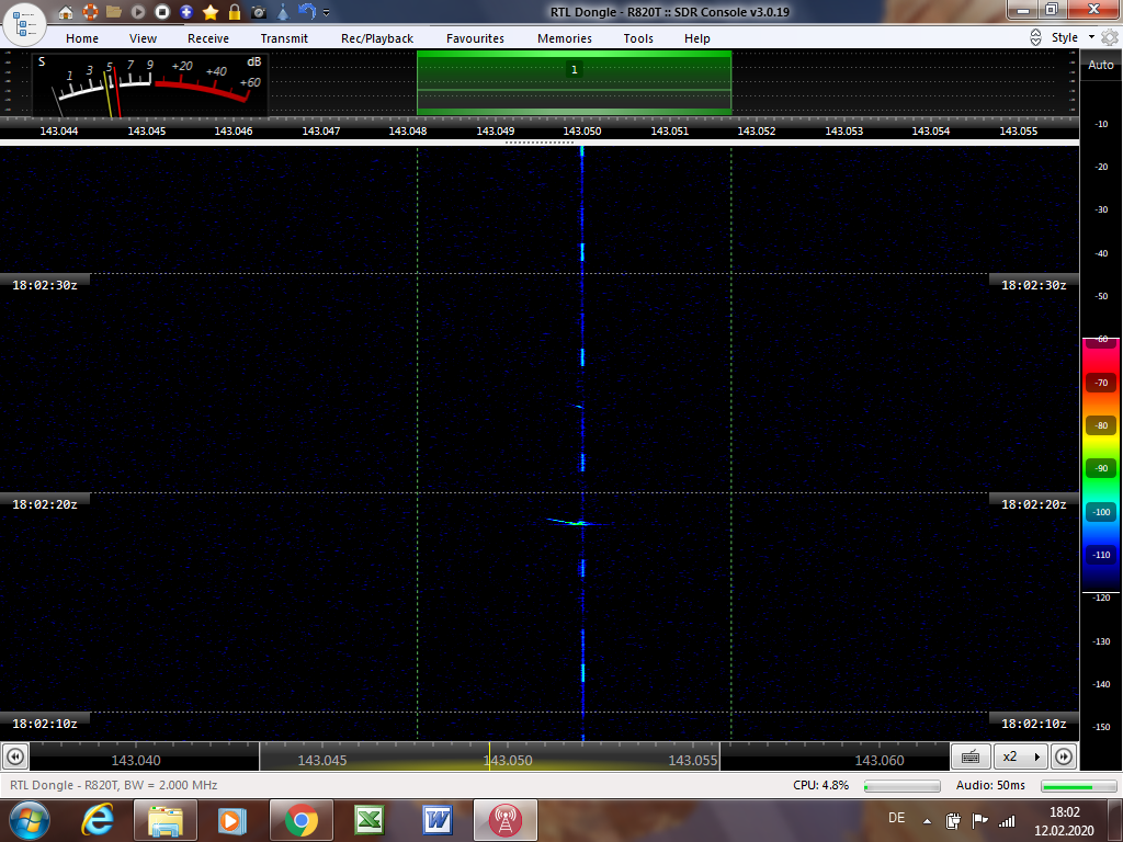

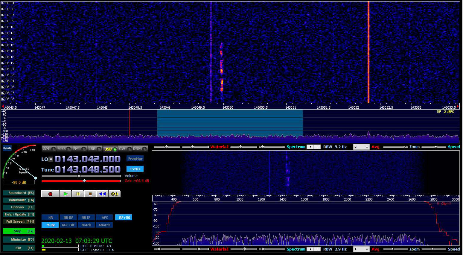

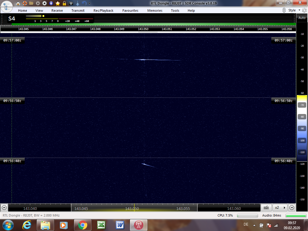

so live aus dem "Rheinhessischen Amateur Radio Observatorium" ;):
Diesen "Crash" konnte ich auch als deutlichen "Pieps" am parallel laufenden 2 Meter Amateurfunkgerät auf 143.048,5 hören...
LG Eberhard
Hallo Okke,
naja "crash" ist so mein Wort...ich habe das Echo des GRAVES-Signal empfangen...wenn da ein Meteoritchen verglüht ist, dann war's halt ein "crash".....
LG Eberhard

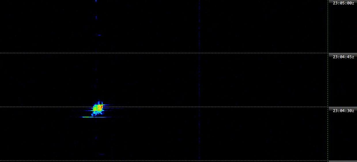

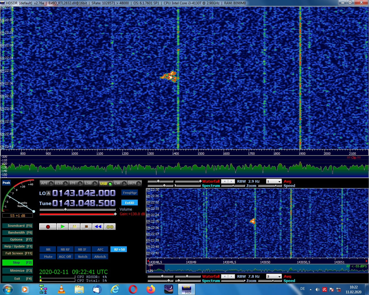

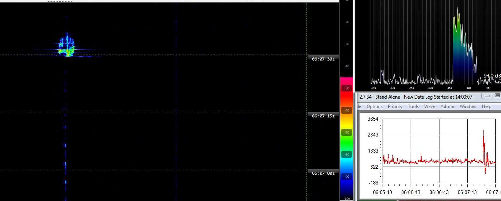

Software, speziell für diese Sache gibt es, soweit ich weiß nicht. Aber einiges kann man auch selbst aus den Bildern berechnen. Z.B. Radialgeschwindigkeit (wenn ein Delta f meßbar ist). Die Software, die ich für meine Aufnahmen benutze heißt Console V.3. Die kann auch die Feldstärke eines Signals aufzeichnen. Aus der Feldstärke kann auch die freigesetzte Energie berechnet werden. Ich bin zwar kein Physiker oder Mathematiker, aber wenn mich nicht alles täuscht, dann ist dass das Flächenintegral unterhalb des Feldstärkesignals. Naja, genau genommen müsste man das Rauschen da noch rausrechen, aber in guter Näherung dürfte das so ungefähr passen.
Ich werde das einmal an einem Beispiel hier posten - mal sehen, was die "Theoretiker" dazu sagen.

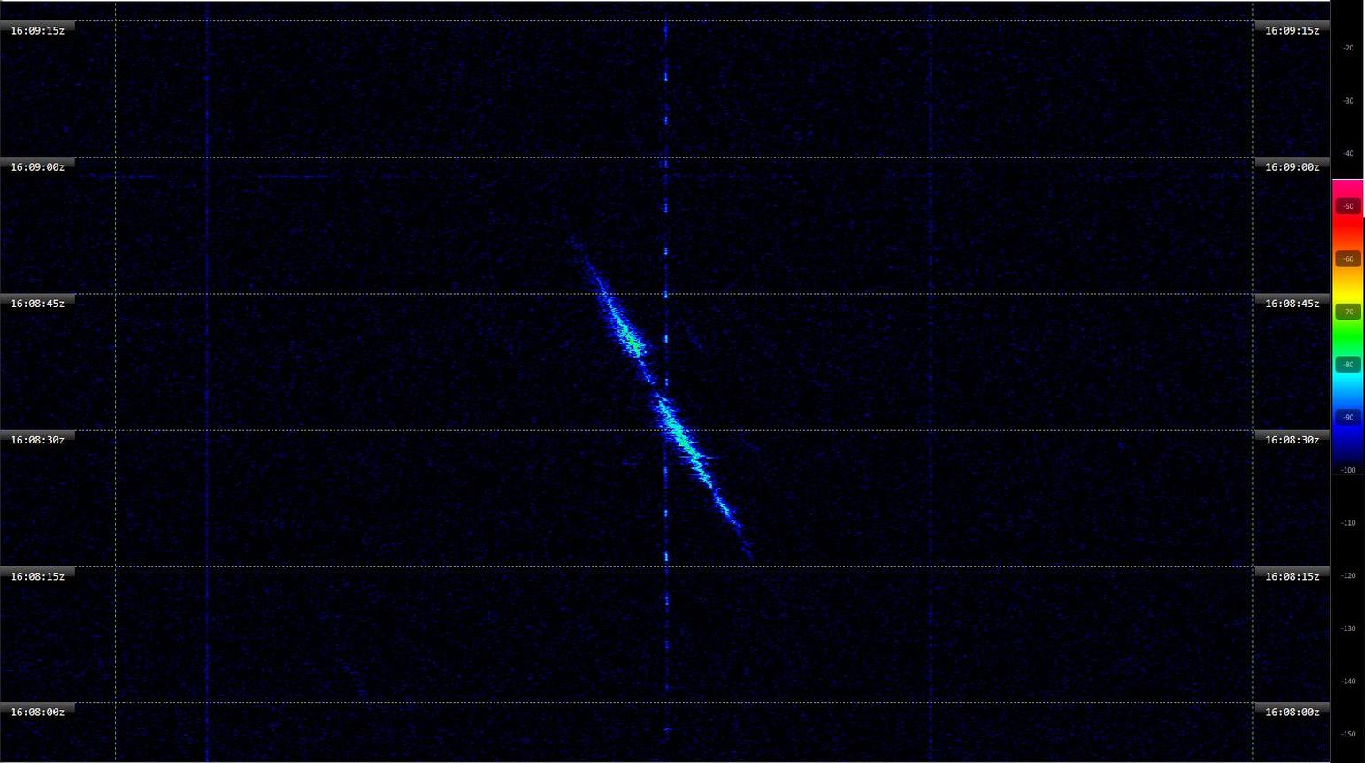

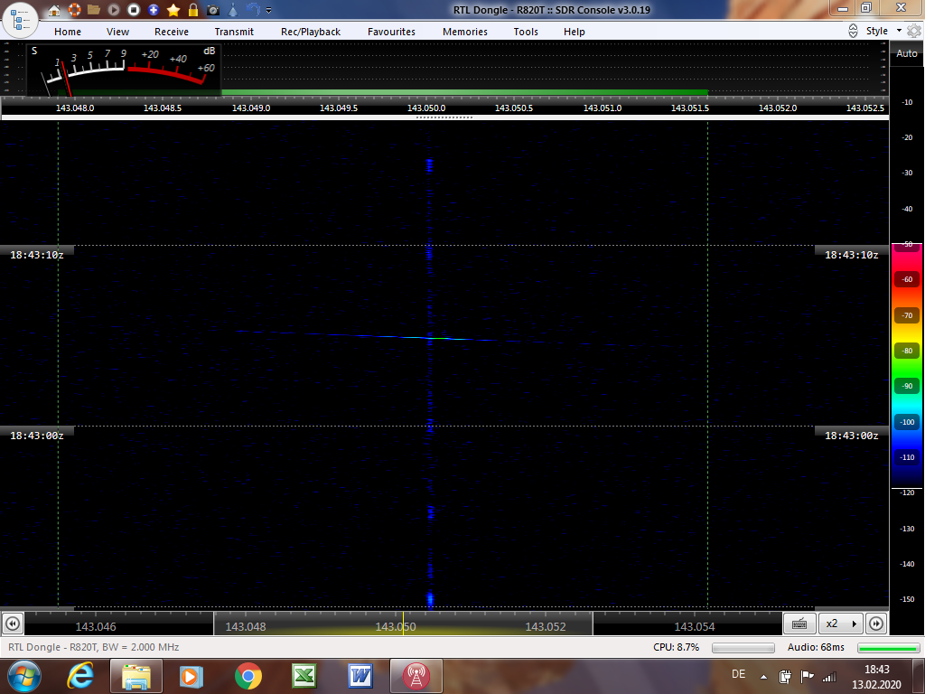

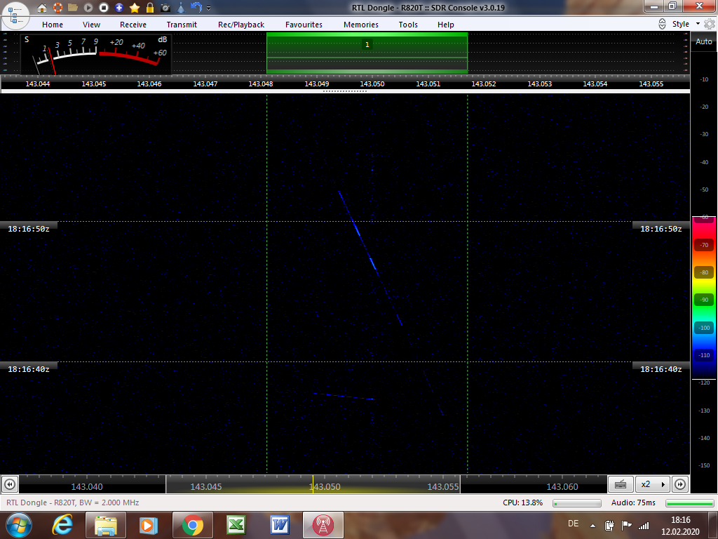

Hier noch so ein punktuelles Ereignis von gestern Nacht 10.02.2020 (Uhrzeit in UT).
Bisweilen empfängt meine Antenne auch Signale, die überhaupt nicht in das klassische Muster der Meteorspuren passen.
Signaldauer ~40s Delta f = 1.1 KHz
Meteor Radar-Station Wickede 51°29'47'' 7°51'57''

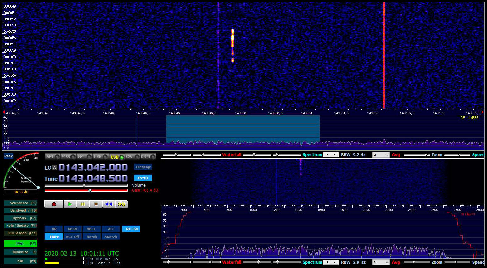

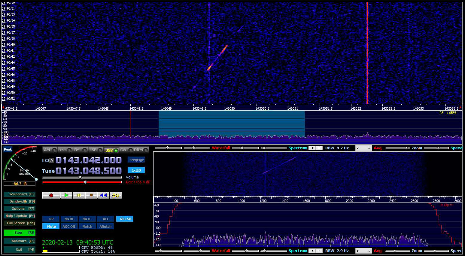

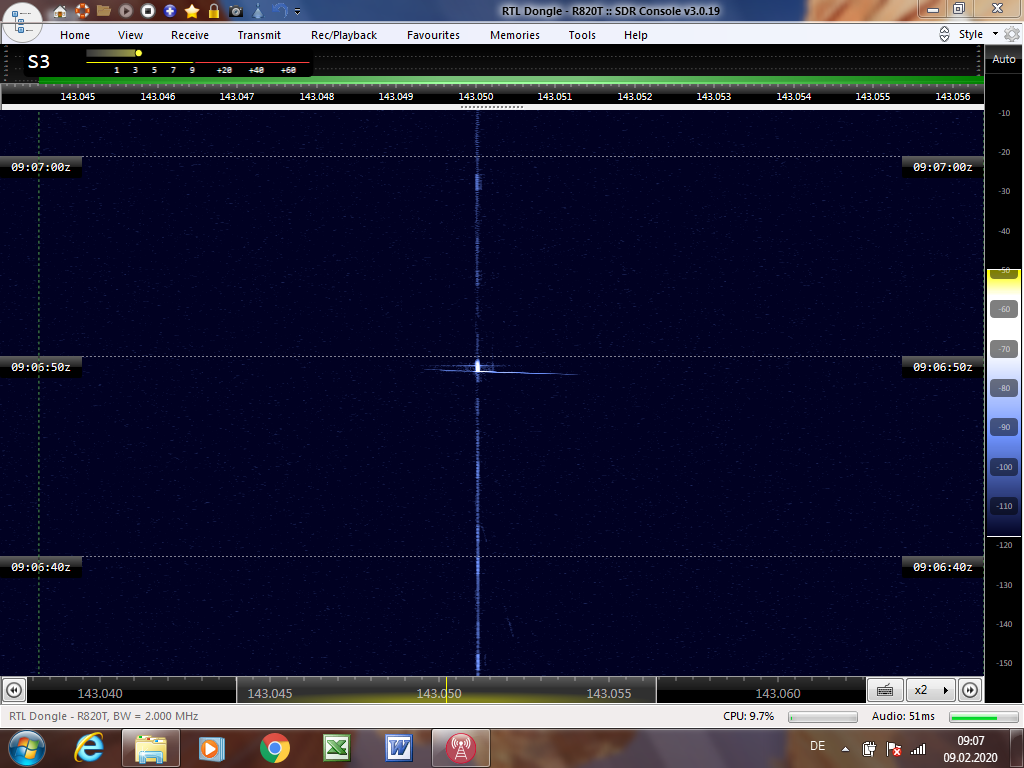

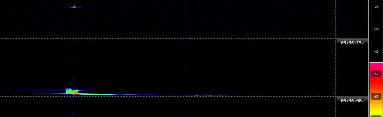

habe grade auch wieder einen netten erwischt:

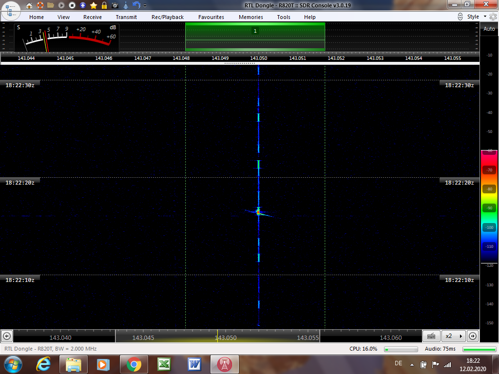

bei mir schlägt der Graves-Träger auch wieder ziemlich kontinuierlich durch.

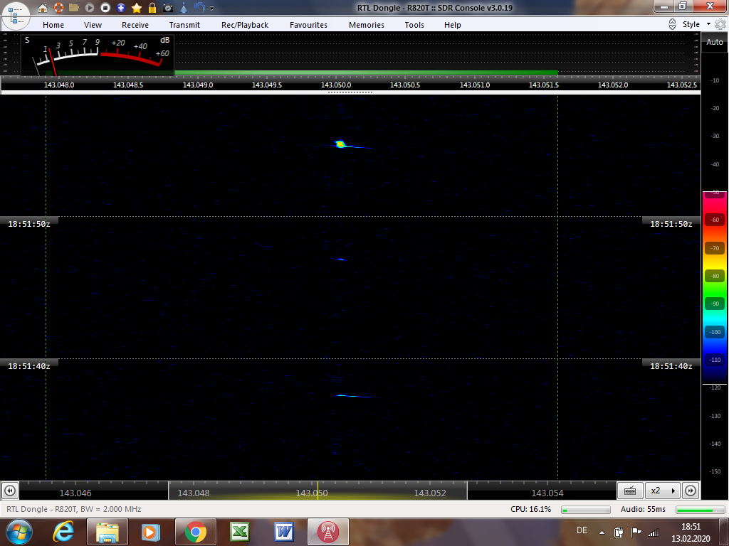

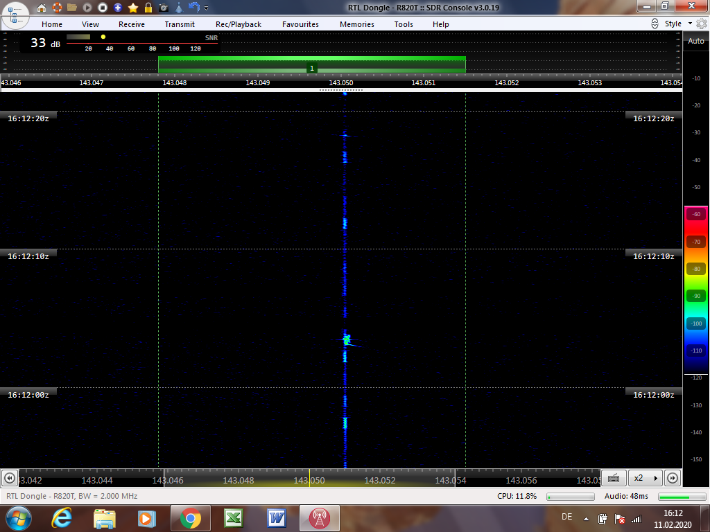

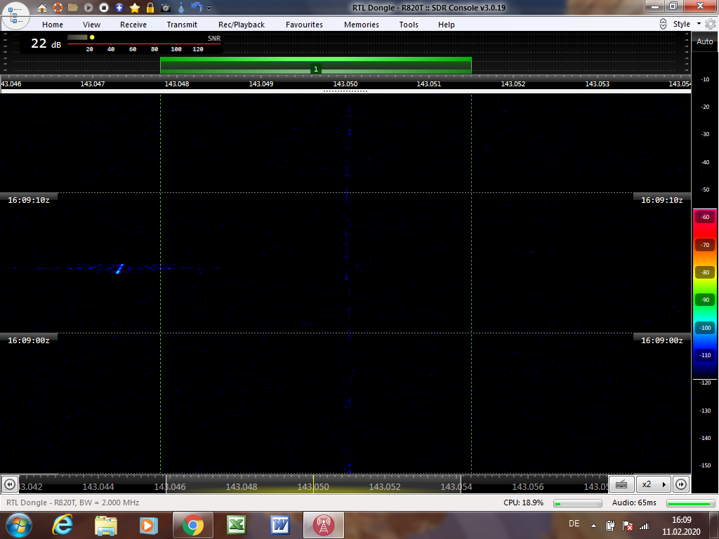

Zur Zeit zähle ich im Schnitt 160 Meteor Ereignisse / 24h macht ungefähr 6-7 Ereignisse /h. Vermutlich alles sporadische Meteore.
Hier z.B. heute Morgen 03:46:00 UT
