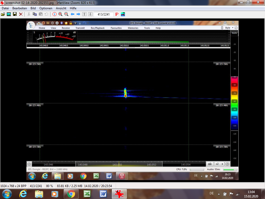

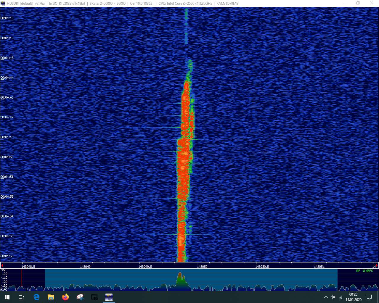

Hallo Andreas,

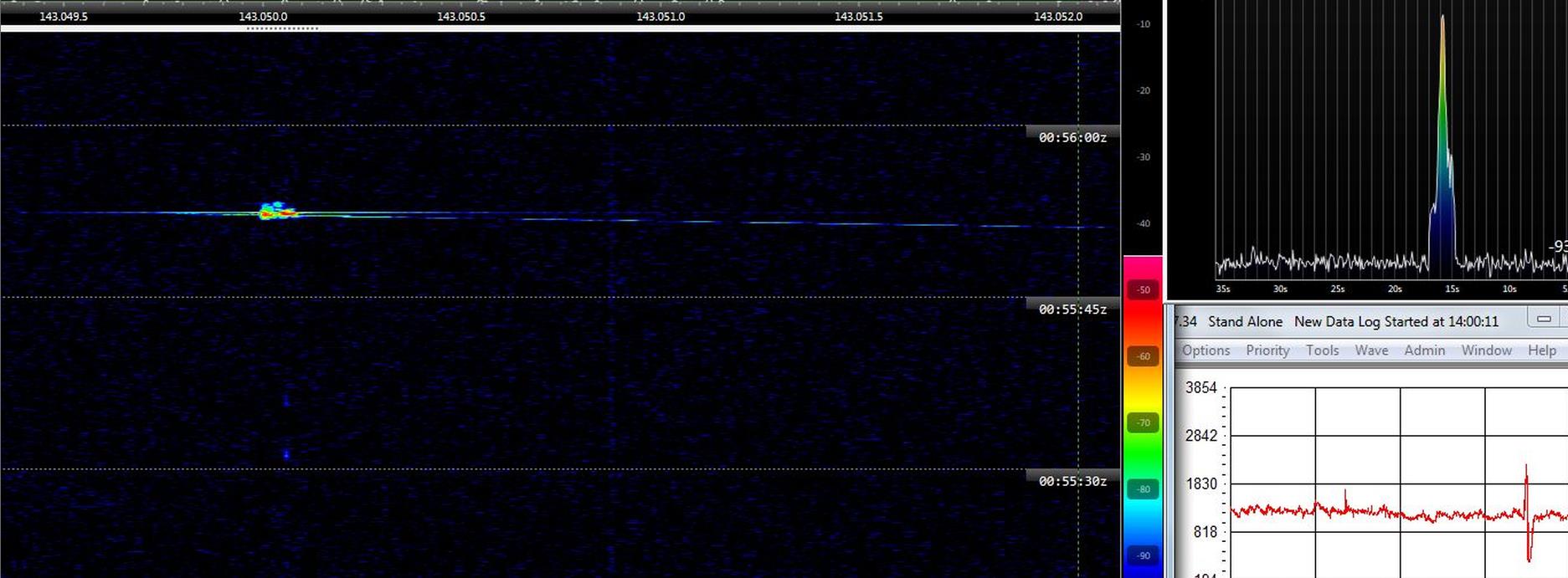

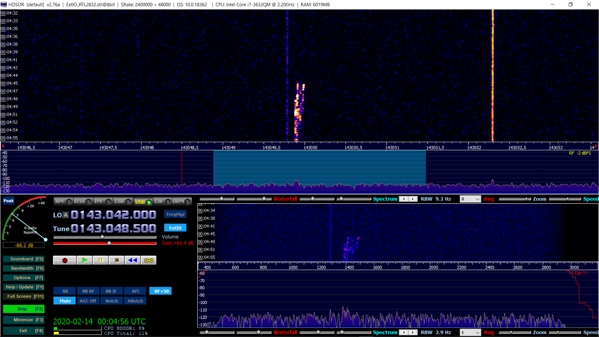

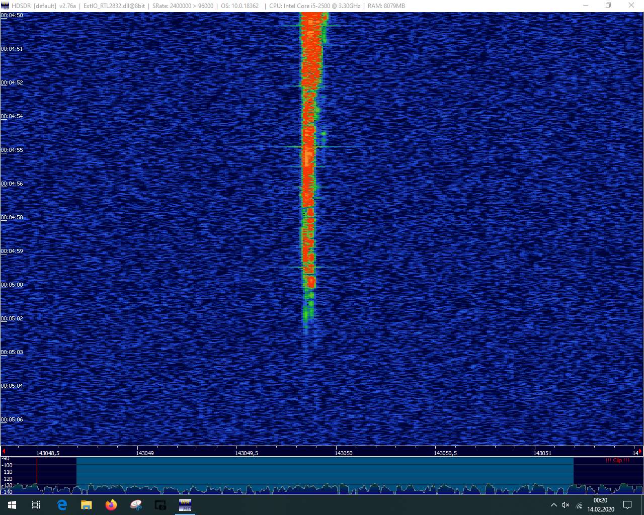

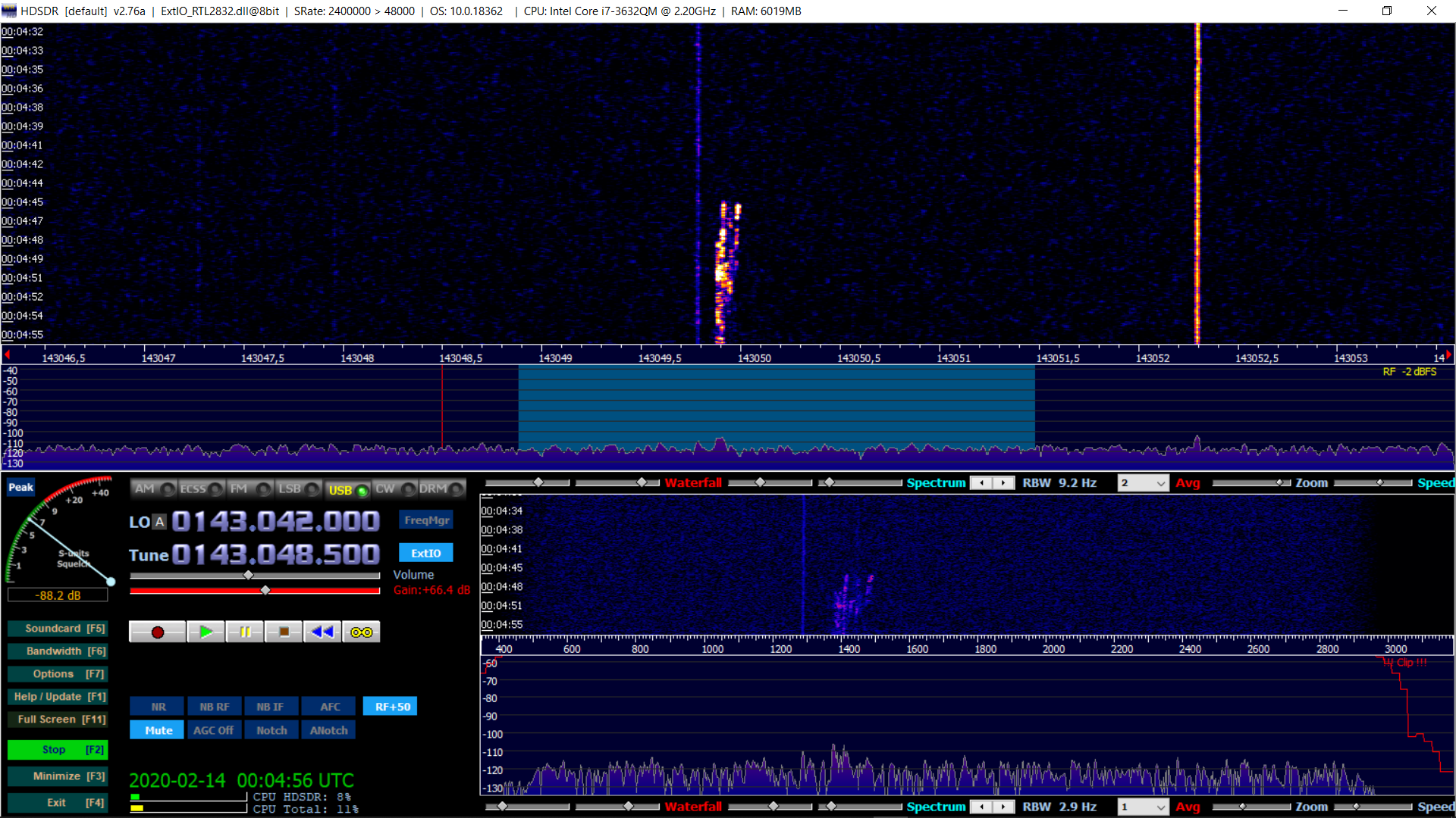

dieses Monster konnte ich auch aufzeichnen. Allerdings sind bei mir die Uhrzeiten ein wenig anders als bei Dir. Ich habe die Uhr kurz vor Mitternacht nochmal neu synchronisiert. Kannst Du das bei Dir mal nachprüfen? Wegen der hohen zeitlichen Auflösung ist der bei mir auf zwei Screenshots aufgeteilt (alle 10s ein Screenshot). Standort Gangelt, 51°00'15"N 6°01'36"O, Uhrzeiten in UT

Meine Uhrzeit werde ich nachprüfen. Allerdings ist es nicht ungewöhnlich, wenn 2 Beobachtungen (je nach Beobachtungsort) eine Differenz aufweisen.

Alle 10s ein Bild macht in 24 Std. 8640 Bilder. Das ist dann schon eine Hausnummer :)Wenn ich in hoher Auflösung beobachte, dann mit 25s oder 30s. Das mache ich aber auch nur, wenn ein Meteorstrom angekündigt ist.

Wo ist denn dein ungefährer Beobachtungsort? Habe hier einmal von den Aktiven USERN eine Karte angefertigt um zu sehen ob Überschneidungen mgl. sind. Siehe hier GRAVES Antennenausrichtung und weitere Anfängerfragen

Ich habe gerade angefangen, mich mit dem Programm SpectrumLab zu befassen. Damit sollte eine automatische Auswertung irgendwann möglich sein. Schauen wir mal...

Ich muss immer umdenken, wenn man Bilder vergleicht, die mit HDSDR und Console aufgenommen werden. Bei HDSDR läuft die Zeit von oben nach unten und bei Console umgedreht.
Daher mein Vorschlag: Wenn mal alles ausgetest ist, sollten wir uns auf eine Software, einheitliche Parameter und Auswerteverfahren einigen. Dann ist vieles vergleichbar....ohne Haare raufen...

Exakt den habe ich auch allerdings mit viel schwächerem Signal. Ich muss da wohl noch etwas an den Einstellungen "feilen".

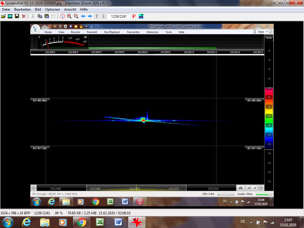

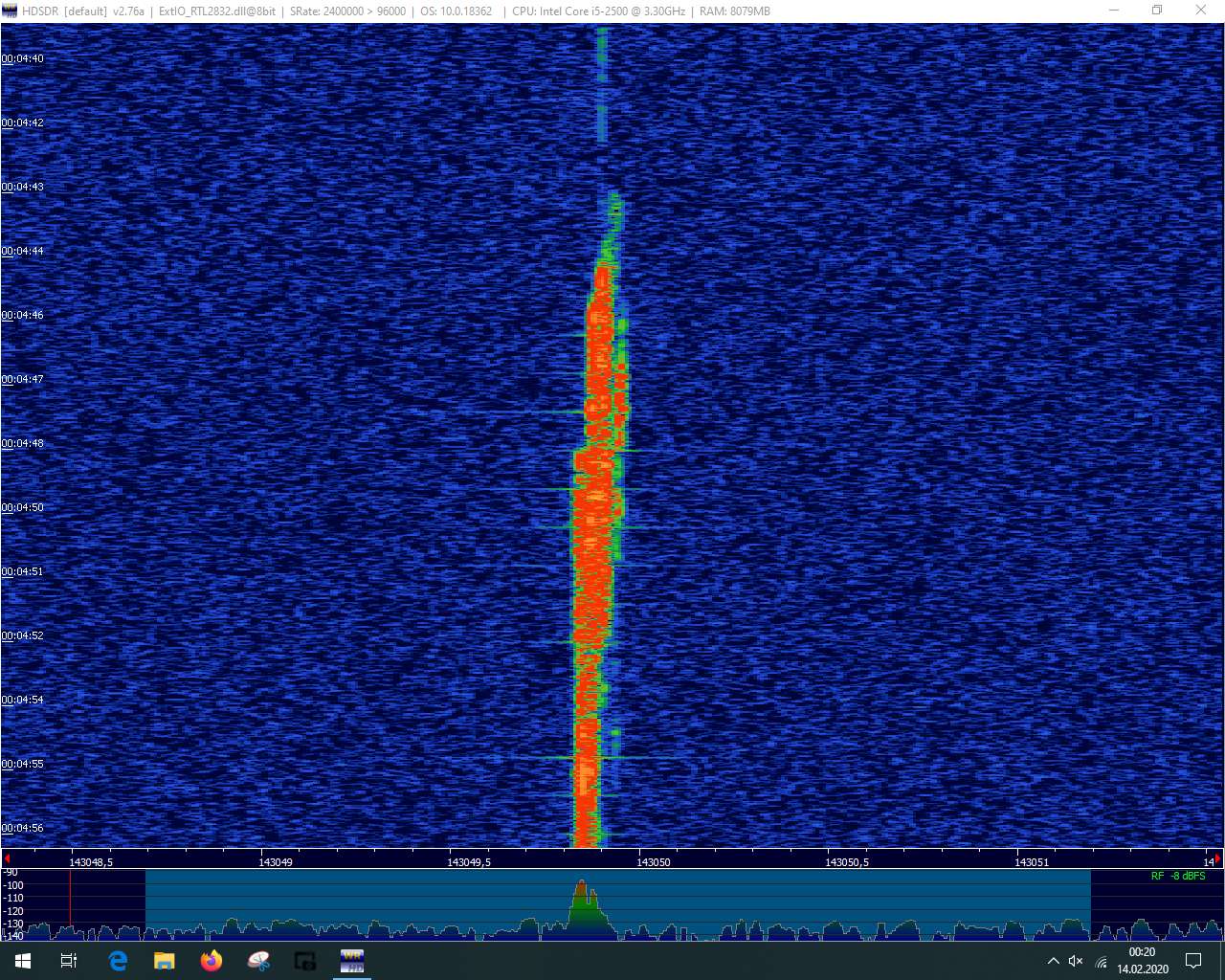

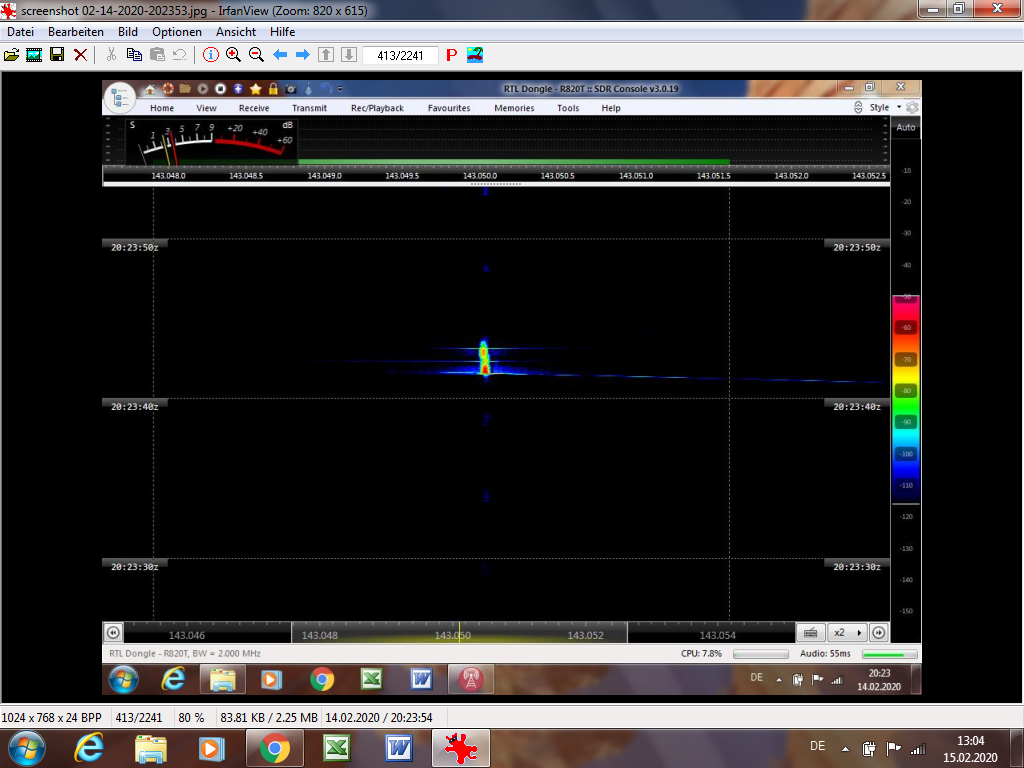

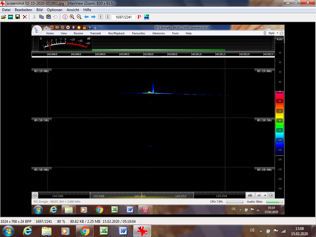

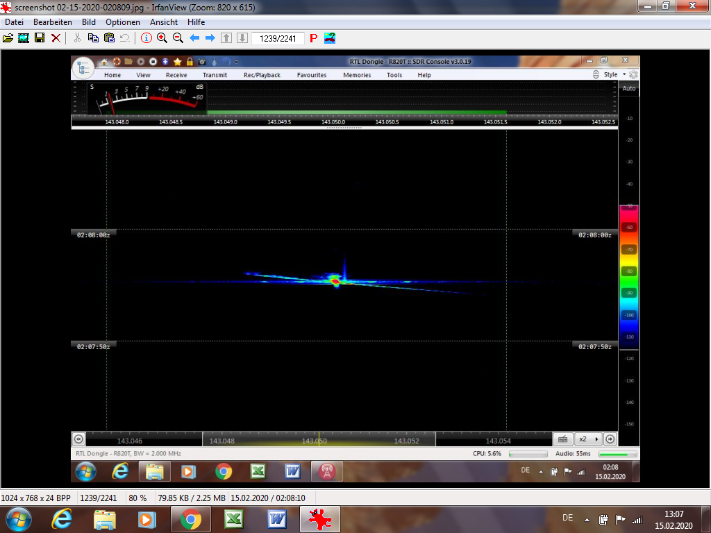

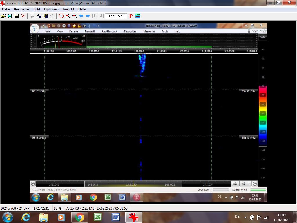

habe gestern Abend 20 Uhr bis heute Morgen 8 Uhr die Anlage durchlaufen lassen. Über 2200 screenshots. Rein gefühlsmäßig nach dem Durchlauf möchte ich festhalten: Durchschnittlich pro screenshot 2 Ereignisse !
Hie die Schönsten:
Den Anhang 127479 betrachten
Den Anhang 127480 betrachten
Den Anhang 127481 betrachten

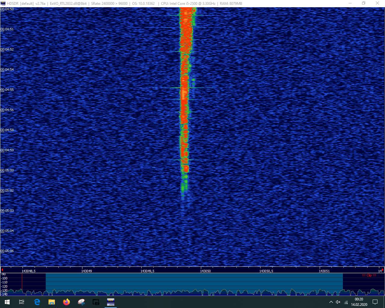

..und der Kracher...auf 2 screenshots:
Den Anhang 127482 betrachten
Den Anhang 127483 betrachten

Merkwürdig - obwohl Deine Ereignisse doch recht ausfällig sind - ich kann zu den Zeiten nichts erkennen. Ich muss mir noch einmal ein paar Gedanken zu den geometrischen Verhältnissen machen.

ja...ich war selbst überrascht, wie viele Ereignisse die Anlage registriert. Gestern Abend kam das Echo der GRAVES-Impulse teilweise mit S 8 an meinem Stick an...habe die Anlage gestern/heute wieder über Nacht laufen lassen...auch hier wieder teilweise 3 Signale pro screenshot....und ich nutze "nur" eine selbstgebaute 4 Element Yagi. Aber mein Eindruck:
Noolec NESDR V 4 + Console V 3 = extreme Empfindlichkeit im UKW-Bereich...höhere Frequenzen habe ich noch nicht ausprobiert...
LG Eberhard

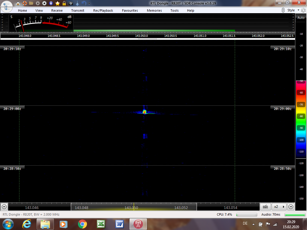

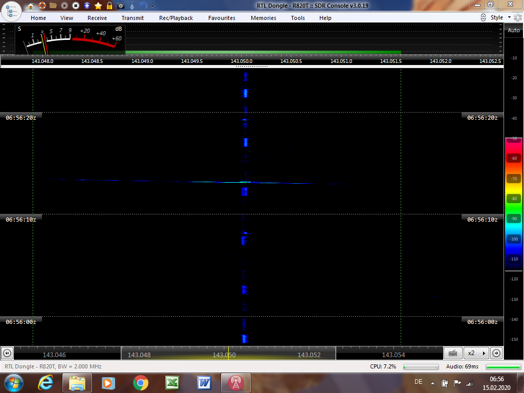

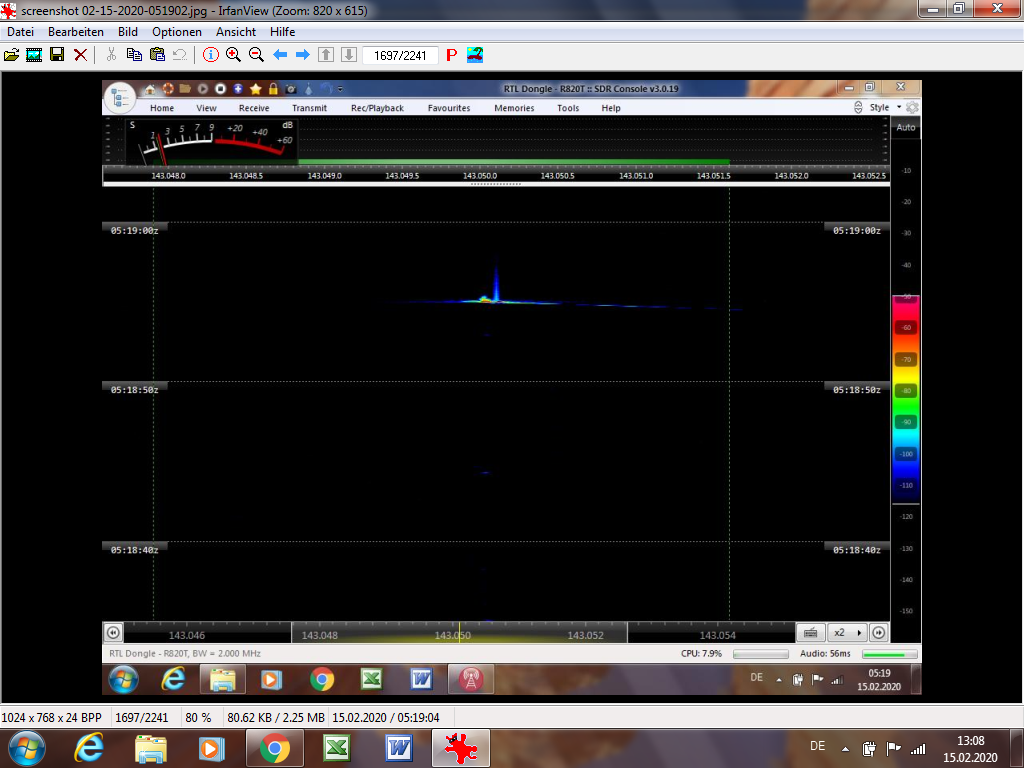

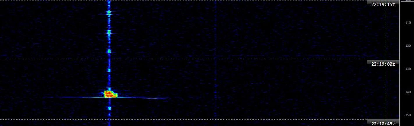

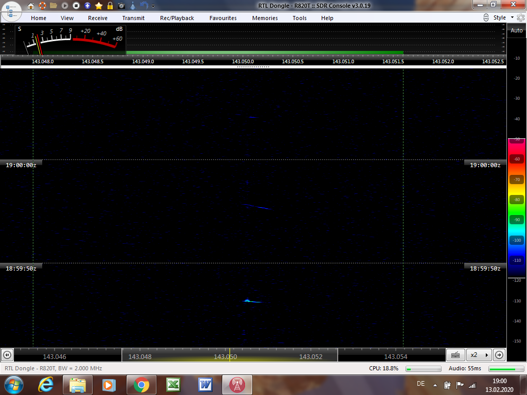

Hier noch ein paar Impressionen der letzten Tage

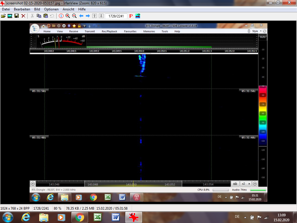

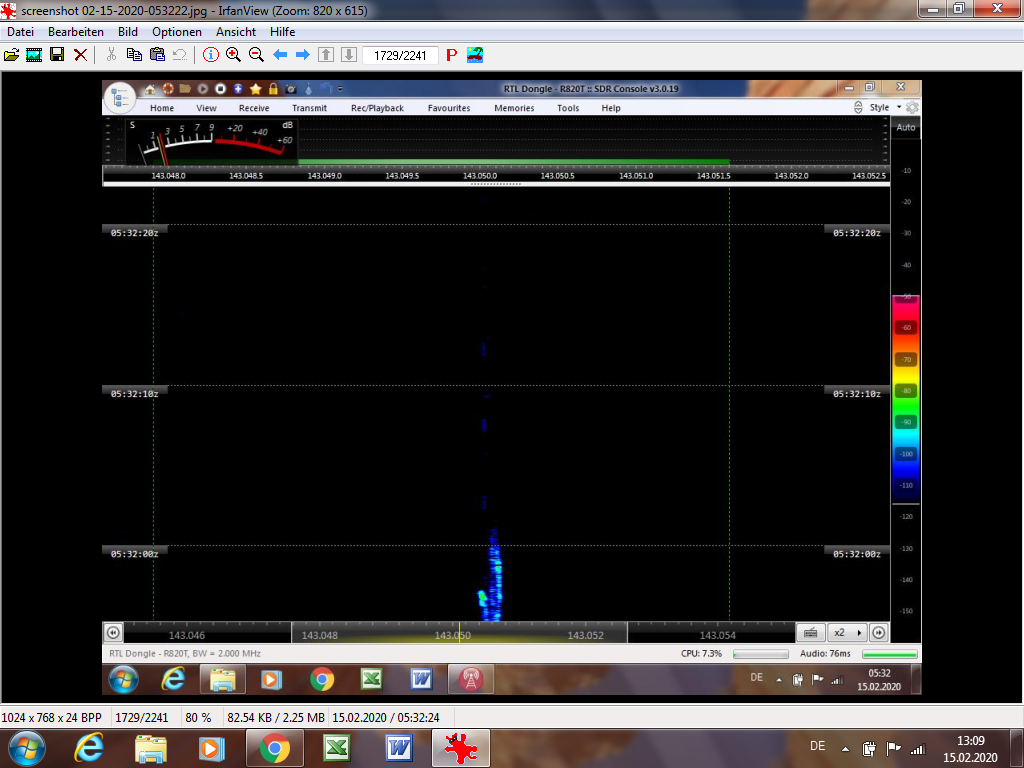

15.02.2020 um 05:32:40 UT Meteor Radar-Station Wickede 51°29'47'' 7°51'57''
15.02.2020 um 00:55:52 UT Meteor Radar-Station Wickede 51°29'47'' 7°51'57''
14.02.2020 um 22:18:50 UT Meteor Radar-Station Wickede 51°29'47'' 7°51'57''

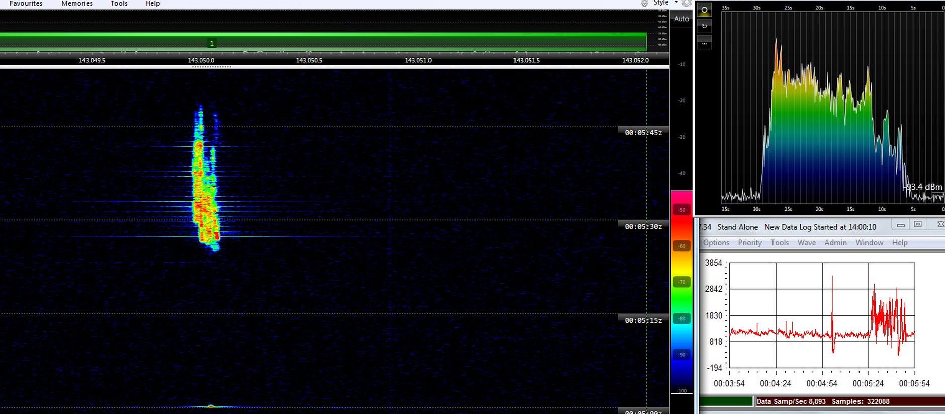

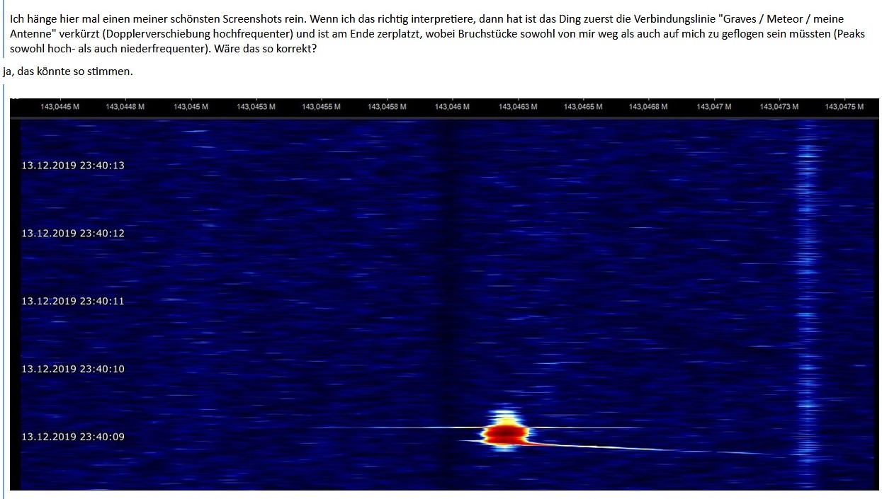

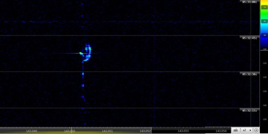

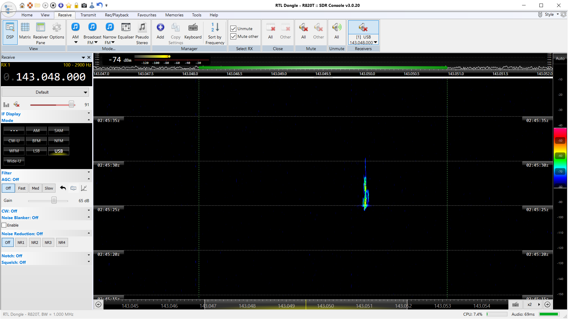

Hallo miteinander,
zur Interpretation von Meteorsignalen habe ich zu Anfang meiner "Karriere" mal mit der Sternenfee dieses Forums korrespondiert, vielen Dank nochmal für die Unterstützung bei meinem Einstieg.
Ich möchte hier mal einen Auszug daraus als Screenshot rein stellen:
Zu beachten ist, dass ich damals noch nicht HDSDR eingesetzt habe, deshalb läuft die Zeit von unten nach oben (was ich recht gewöhnungsbedürftig finde) und die Frequenzshift war auch noch nicht kompensiert.
Das wäre doch mal ein Anfang für weitergehende Interpretationen.
