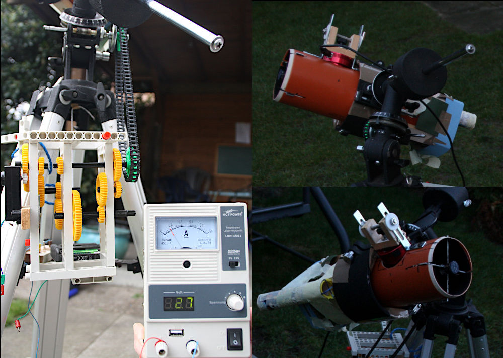

Montierung und Stativ stammen von meinem ersten Teleskop, einem 114/900mm Newton über 30 Jahre alt.
Das ist wahrscheinlich eine alte EQ2 und da ich mir nicht sicher war ob neuere Schrittmotoren dazu passen, habe ich aus einem Solarbaukasten ein Getriebe für eine Nachführung gebastelt.
Der Motor stammt aus einem Spielzeugkran und zur Stromversorgung habe ich mir ein kleines Labornetzgerät zugelegt.
So sieht das dan aus:
Als Kamera nutze ich die für Planetenaufahmen angeschaffte Asi120mc. Diese schiebe bzw. drücke ich mit der Hand langsam in die passende Position meines Winkel-OAZ.
Den Fokus treffe ich inzwischen immer besser und schneller. Das geht wirklich besser als man denkt, wenn man die Konstruktion oben sieht.

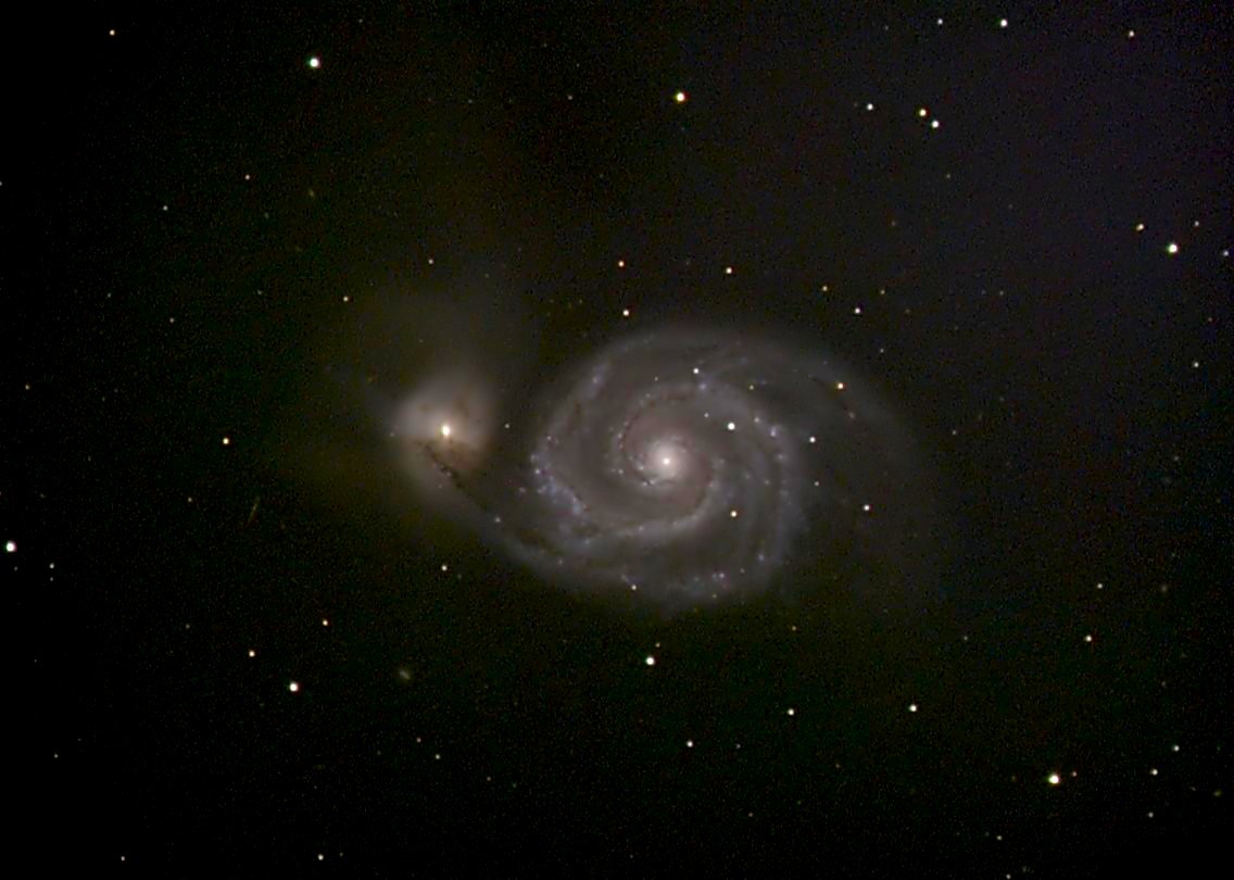

4. Objekt passend auf dem Sensor positionieren, Binnning raus, Belichtungszeit auf 6 Sek. hoch und los geht`s

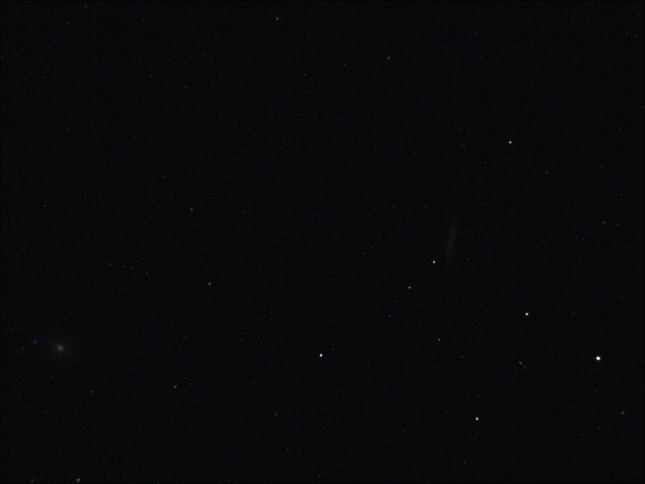

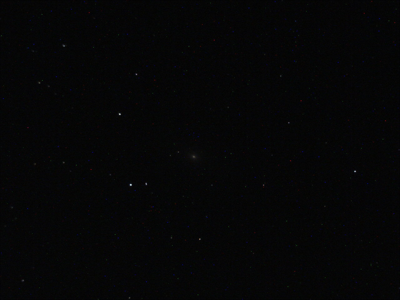

So sieht dann ein Einzelbild aus:

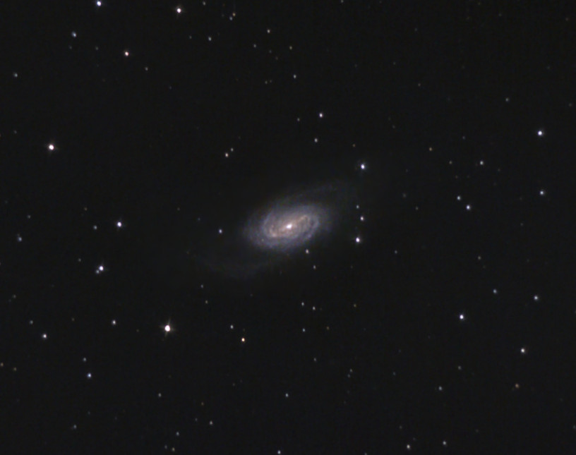

M81

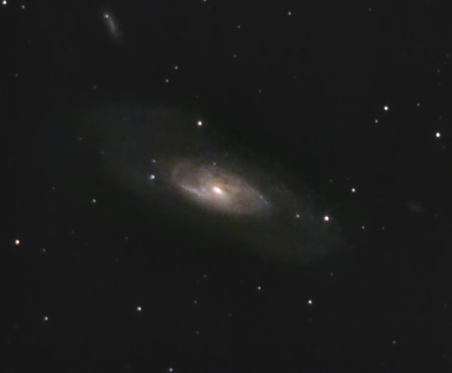

M82
Zur Zeit läuft meiner Montierung / Nachführung besser als jemals zuvor. Ich musste kaum zum Korrigieren raus und die Verwendungsrate lag nachher bei über 90% !

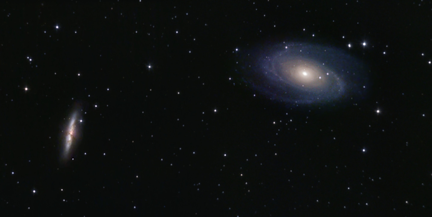

Jetzt wundern sich vielleicht einige warum ich oben M81 und M82 auf zwei Bilder verteilt habe. Die liegen doch so eng zusammen ...
Tja eng ja, aber für den kleinen Sensor bzw. der nutzbaren Fläche immer nich zu weit auseinander.
Also waren 2 Nächte mit seperaten Aufnahmen und ein Mosaik aus 2 Teilen nötig.
Hier nun mein Ergebnis aus jeweils über 2000 x 6 Sek. Lights und ca. 30 Darks:
Für eine 50 Euro Optik mit nur 76mm Öffnung und 300mm Brennweite doch ein erstaunliches Ergebnis. Ich darf halt kein Auflösungs- & Abbildungswunder erwarten ...

Noch ein Hinweis: Falls du den Motor mit dem Netzteil steuerst. DC Motoren steuert man am besten mit einem PWM Motorregler und nicht mit einer regelbaren Spannung.
ZB so was:
Gibt's auch billiger, aber der hat den Vorteil, dass er eine Anzeige hat.
Peter
Hallo Peter,
danke für den Hinweis. Ich bin vorher auch schon einmal über den Begriff PWM Regler gestolpert aber dann hat es mir dieses kleine Labornetzgerät für unter 30 Euro angetan und es läuft richtig gleichmäßig.
Mehr Ungenauigkeiten enstehen bei noch längerer Belichtungszeit wahrscheinlich eher durch die uralte EQ2 Montierung und das Selbstbau Plastikrad Getriebe.

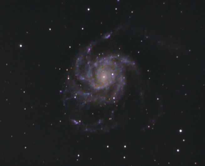

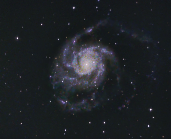

Am 22.03.2022 habe ich endlich nochmal M101 ausprobiert. Das hatte ich schon länger vor aber aufgrund meines dürftigen Erstversuchs immer nach hinten verschoben. 1611 x 6 Sek. konnte ich sammeln, deutlich mehr als damals aber die Montierung läuft zur Zeit auch viel besser, kaum Ausschuss.
Hier nun mein Ergebnis:
Holger

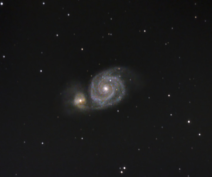

Am 23.03.22 habe ich mich für einen schwierigen Kandidaten für meine Ausrüstung entschieden: M106
1706 x 6 Sek. Lights bei Gain 80 von 100 und Brightness 5
Und am 24.03.22 folgte ein erneuter Versuch von M51.
1561 x 6 Sek.

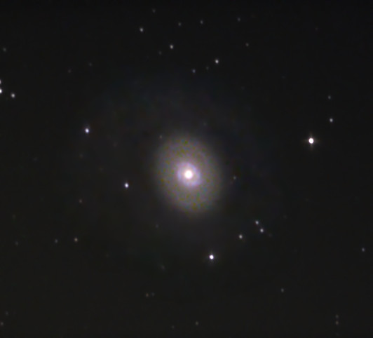

zum Ende der Schönwetterphase konnte ich am 27.03.22 zum ersten Mal M94 anvisieren. Die Umstände waren an dem Abend aber eher problematisch. Nicht wegen dem Wetter / Einscheinern oder Objekt aufsuchen. Das hat alles geklappt aber als ich loslegen wollte, machte meine Montierung zicken. Genauer gesagt der Motor. Erst löste er sich leicht und die Zahnräder griffen nicht mehr ineinander, dann verabschiedete sich beim Festziehen ein Kabel. Wieder festlöten im Dunkeln ging nicht also notdüftig mit Kreppband wieder festgeklebt. Damit war aber immer noch nicht Ruhe. Das Bild machte andauernd Sprünge, so waren keine 6 Sekunden möglich.
Ursachenforschung zeigte: Das Zahnrad des Motors saß etwas zu dicht am Getrieberad und so war der Druck zu hoch und es kam zu Rucklern.
Hätte nicht gedacht, dass das so empfindlich ist !
Nun ab 22 Uhr konnte ich dann endlich mit der Session beginnen und 1139 x 6 Sek. Lights sind zusammengekommen.

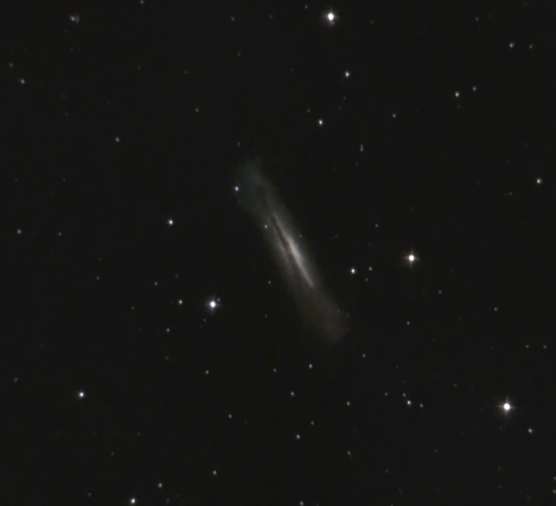

Die waren in der Bearbeitung auch wirklich problematisch. Eigentlich kaum zu sehen und beim Stretchen kaum vom Rauschen zu unterscheiden.
Deswegen ist der Bereich auch ewas pixelig obwohl ich da schon viel entrauscht bzw. weichgezeichnet habe.
Inzwischen konzentriere ich mich bei der Bearbeitung erst einmal nur auf das DeepSky Objekt. Dabei blähen dann z.B. die Sterne auf.
Zum Schluss arbeite ich die Galaxie dann über Ebenen in eine weniger gestretchte Vorgängerversion ein.
Habe auch gelesen, dass einige die Sterne vorher ganz rausrechnen und dann die Bearbeitung durchführen. Aber ich komme so inzwischen gut zurecht.

Bei Deiner M101 kann ich mich nicht entscheiden, ob ich die erste oder zweite Version besser finde. Ich tendiere meistens zu der etwas dezenteren Bearbeitung.
