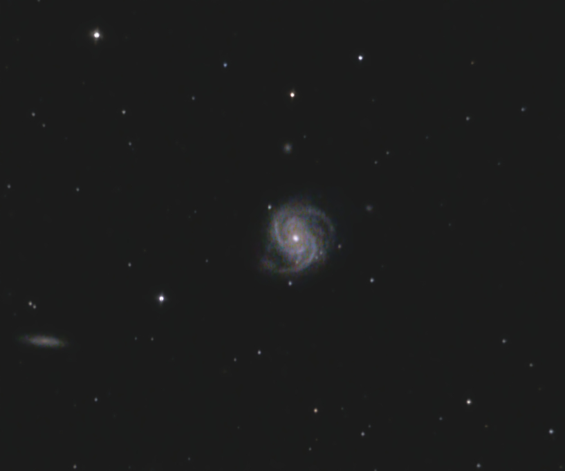

die 2 geplanten Objekte konnte ich in der aktuellen mondlosen Phase zum Glück noch aufnehmen.
1) M100 - Haarföhn-Galaxie - 19.04.22 - 954 x 6 Sek.

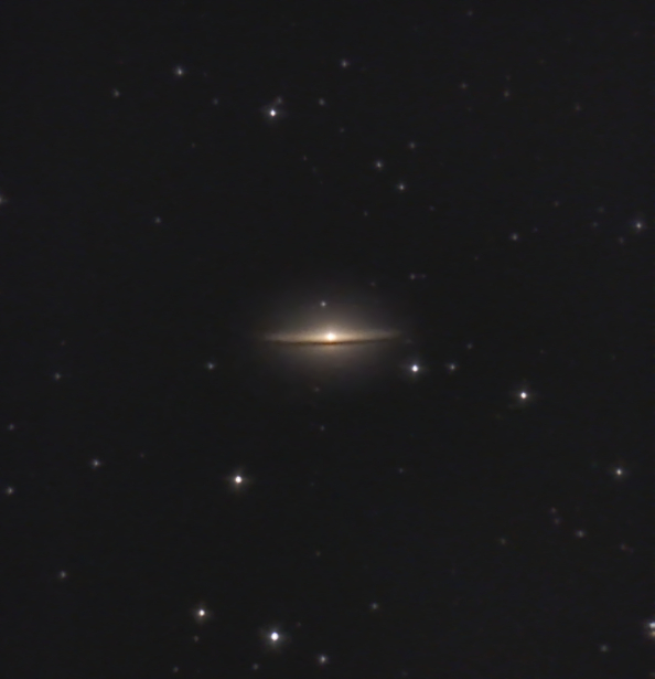

M104 - Sombrero Galaxie - 23.04.22 - 1077 x 6 Sek.

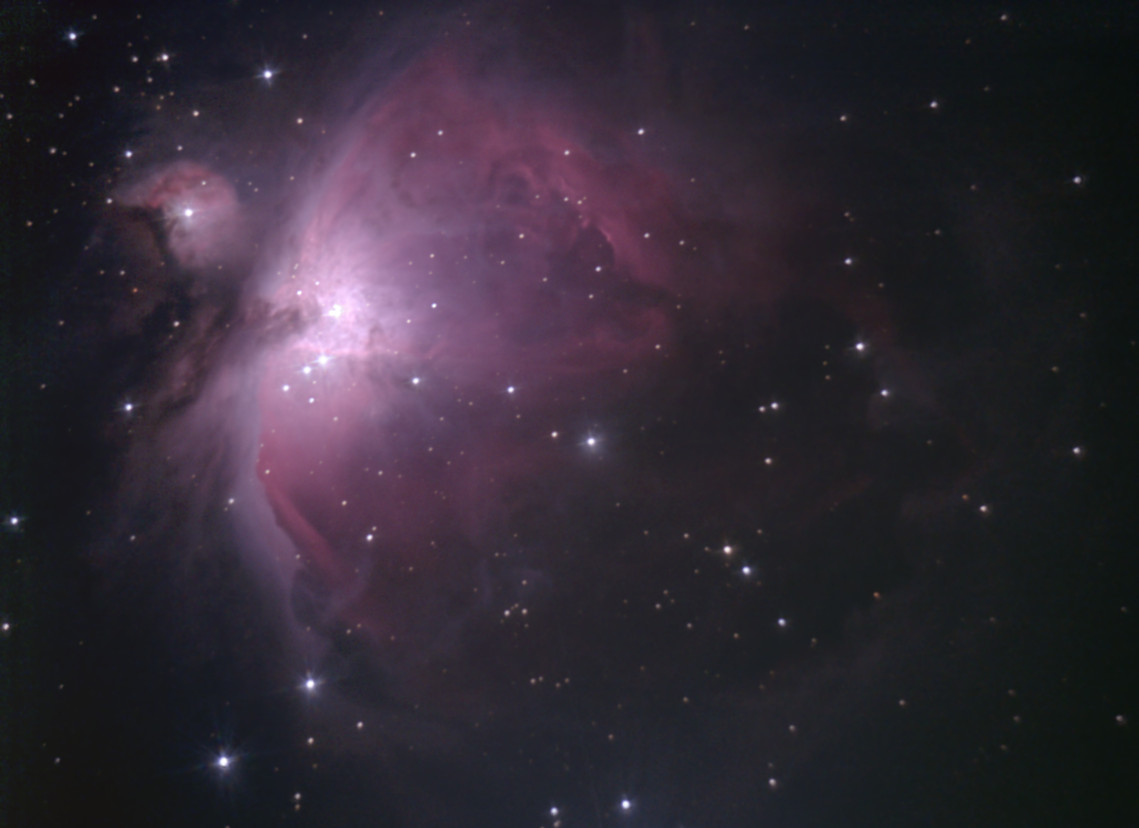

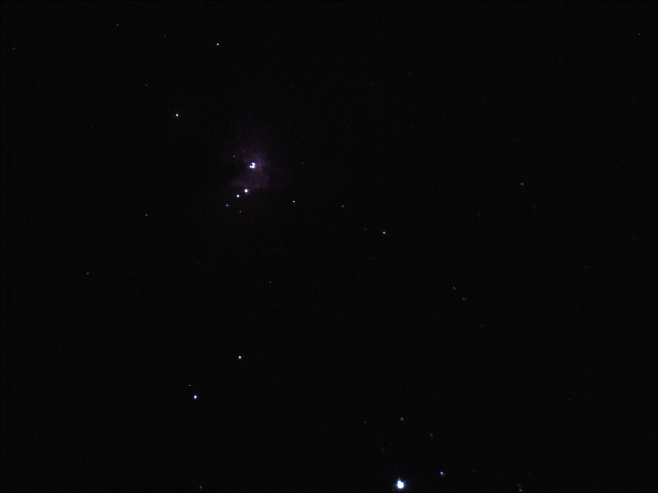

gestern Abend ab ca. 20.30 Uhr habe ich nochmal M42 anvisiert. Die Kamera habe ich jetzt mit dem Kabel nach oben links auf ca. 11 Uhr befestigt.
So ist das Bild fast seitenrichtig und die Kamera scheint auch weniger zu verkippen.
Bei der Kälte wollte ich nicht lange Suchen und da bietet sich der Orionnebel an, ist ja hell genug, selbst für meinen Pappsucher.
Leider lief meine Nachführung nicht so rund, selbst bei 4 Sek. konnte ich später nur ca. 50% verwenden und musste immer wieder raus um die Position von M42 zu korrigieren.
Für das Trapez habe ich erst einmal 257 x 1 Sekunde gesammelt und danach sind bis ca. 23 Uhr 728 x 4 Sek. zusammengekommen.

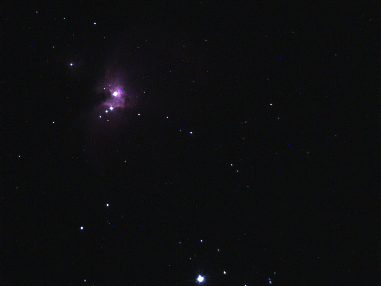

Hier jeweils ein Einzelframe:
1 Sek.
4 Sek.

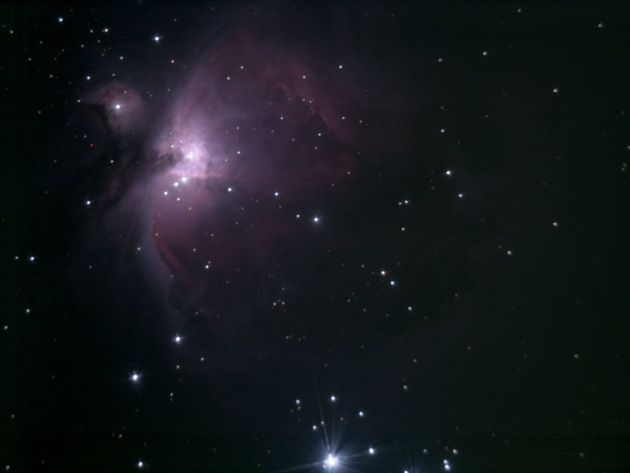

Noch jeweils ein paar Darks und in fitswork verarbeitet.
Unter gimp dann aus den beiden Versionen mit exposure blend ein HDR erstellt:
Jetzt meine komplette Nachbearbeitung mit gimp und fitswork.
Endergebnis
Holger

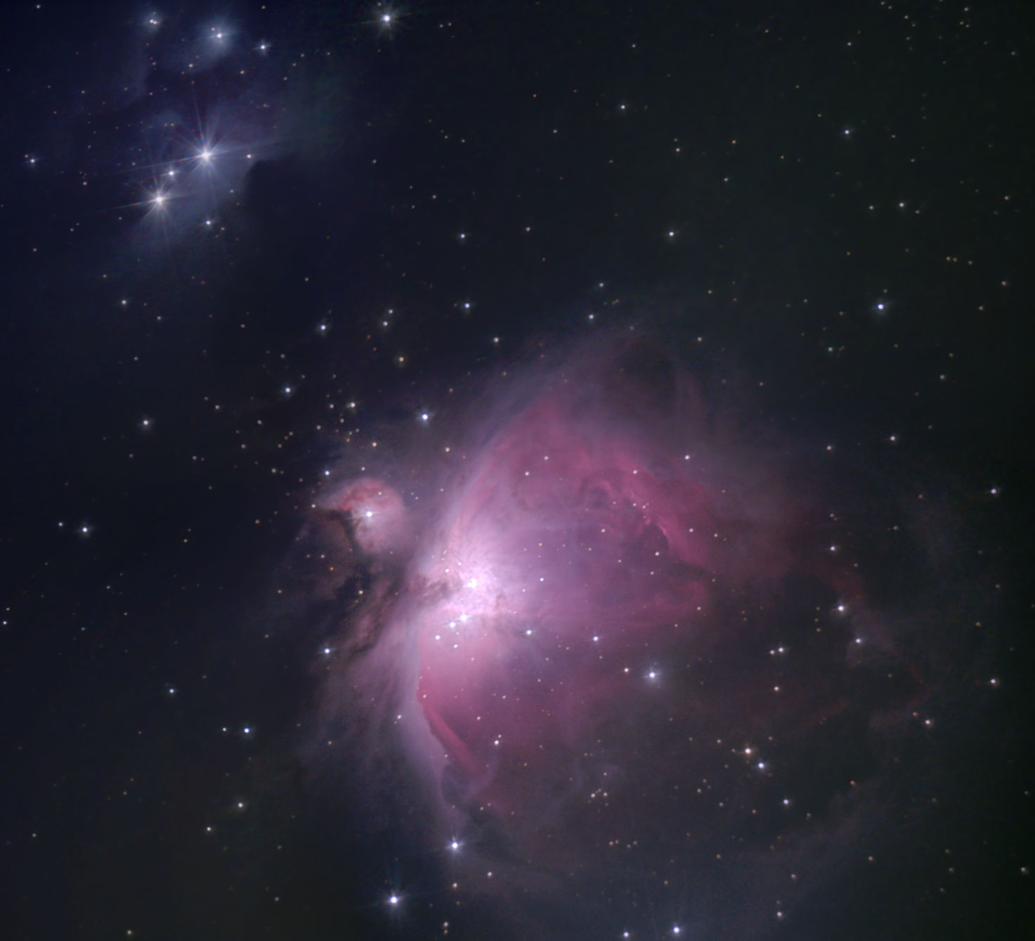

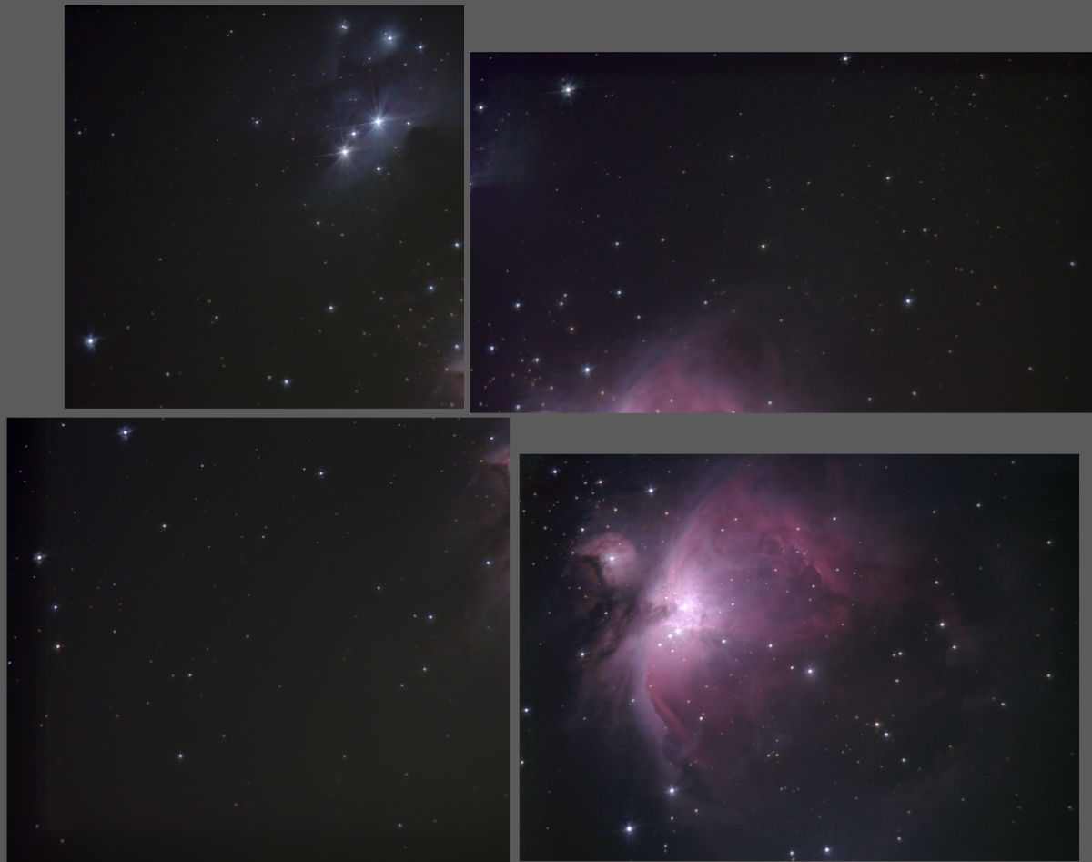

Ich habe am 20.01.2023 nochmal nachgelegt um auch den Running Man mit auf´s Bild zu bekommen.
Mit der Sensoransicht in Stellarium konnte ich gut planen. 4 Teile waren für das Vorhaben bei dem kleinen Sensor nötig.
Den Hauptteil hatte ich am 17.01. ja schon erledigt und für die anderen 3 Abschnitte habe ich immer knapp über 500 x 4 Sekunden gesammelt.
Bei den 1 Sekunden Lights für kleinere Sterne deutlich weniger. So habe ich auch hier wieder mit exposure Blend HDR´s erstellt und die Abshnitte seperat bearbeitet.
Hier eine verkleinerte Übersicht:
Das Mosaik habe ich auch mit fitswork erstellt, Microsoft ICE hat es nicht hinbekommen.
Das Endergebnis habe ich wegen der Größe in die Galerie hochgeladen:
Holger
