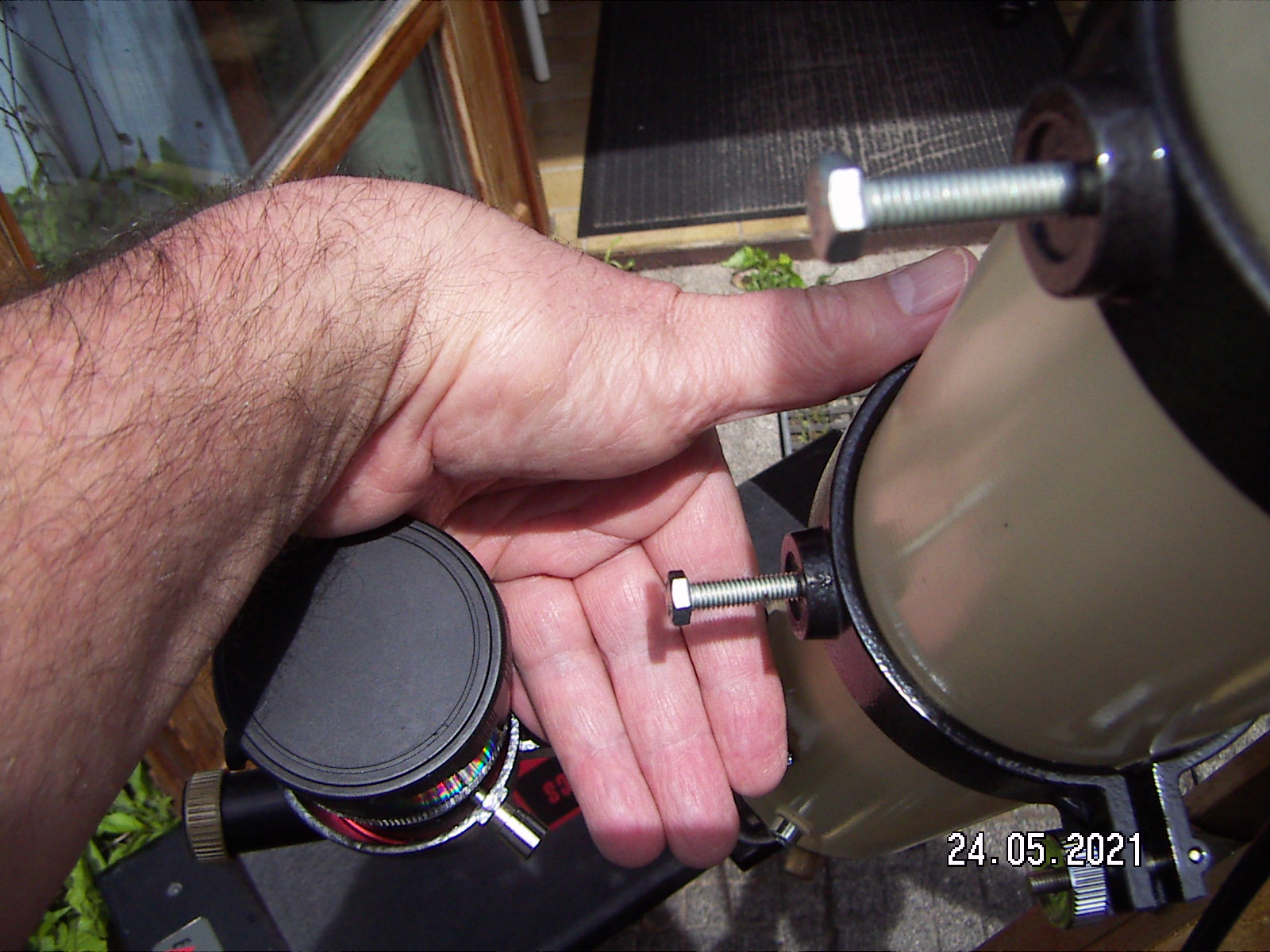

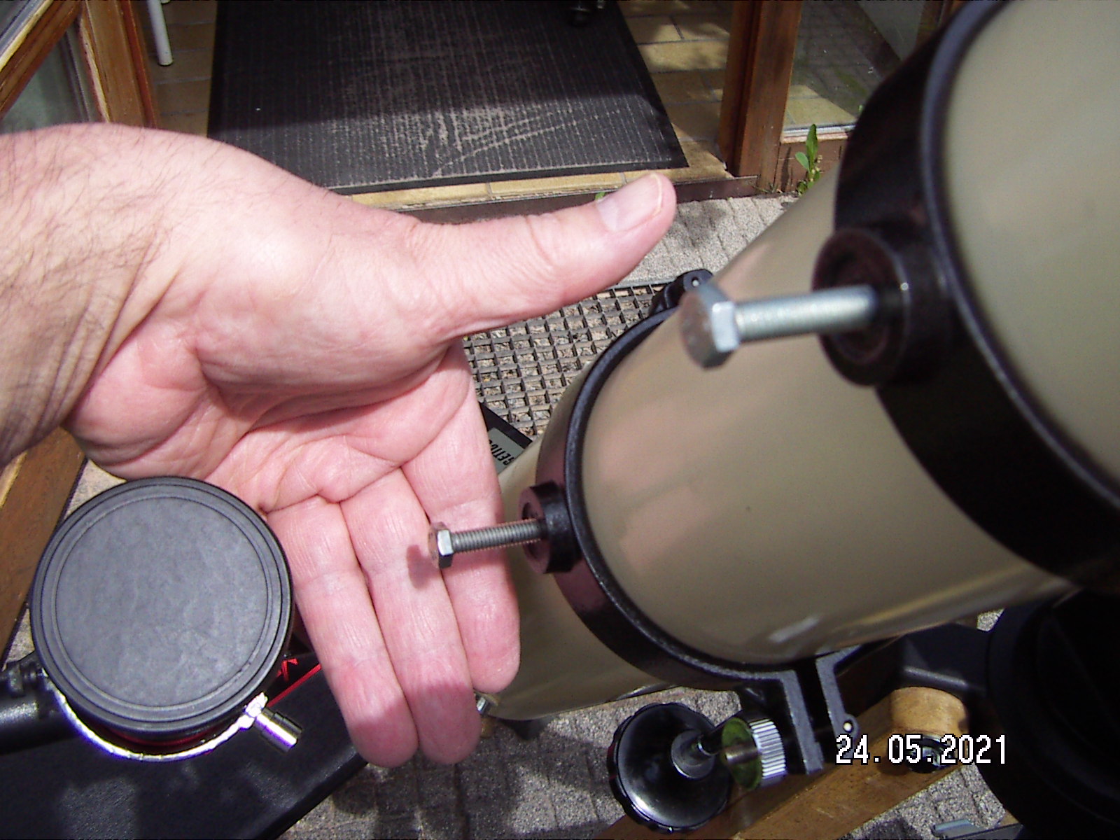

Deshalb entschloss ich mich zum Bau eines Sonnensuchers. Die Industrie bietet schöne Modelle, die mir als knausrigem Kleinrentner aber viel zu teuer sind. Deshalb stelle ich hier meinen Selbstbau vor. Der ist sowohl für Arme als auch für wenig geschickte Bastler machbar!
An den Rohschellen des Fernrohrs gibt es zwei M6 Gewinde, damit man ein Leitrohr, eine Kamera etc. befestigen kann. Hier schraubte ich zwei identische M6 Schrauben bis zum Anschlag ein. Jetzt reicht es den Schatten der Schrauben auf einem Schirm oder auch nur auf der Hand zu beobachten. Die angehängten Bilder zeigen deutlich, wie die Schatten sich bei korrekter Ausrichtung einander nähern und schließlich zusammenfallen. Dann steht die Sonne auch zuverlässig im Gesichtsfeld des Okulars.
