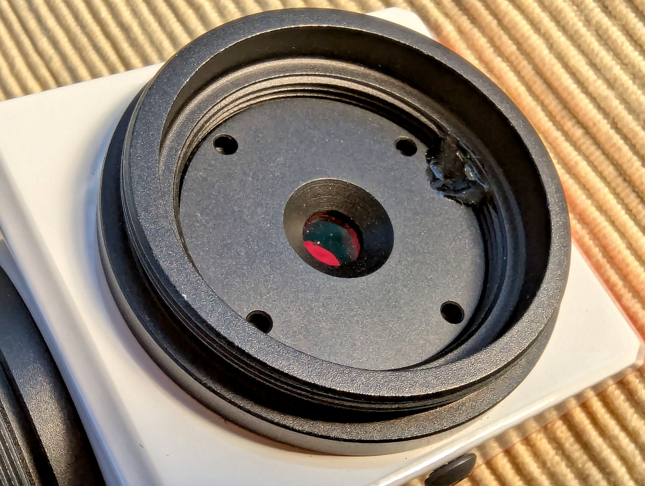

Frage: Kann man mit zB. einer leichten DSLM und einem geeigneten (ND-)Filter als Ersatz für den B600 (im Zenitspiegel verbaut) fotografieren also direkt hinter dem Etalon?
Mit Anschluss per T2 hinter dem Zenitspiegel gelingt es mir jedenfalls nicht mit einer Canon M6 in den Fokus zu kommen.

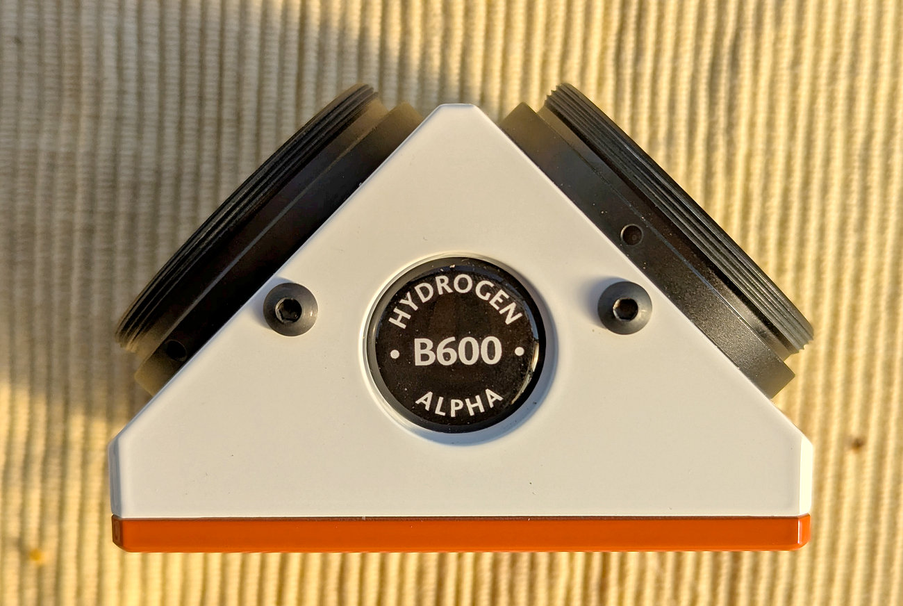

wie herum kommt der Zenitspiegel (ich hatte ihn abgebaut) denn an das Teleskop –
Das kleinere Fenster zum Teleskop oder das größere?
Die Anschlüsse sind identisch.

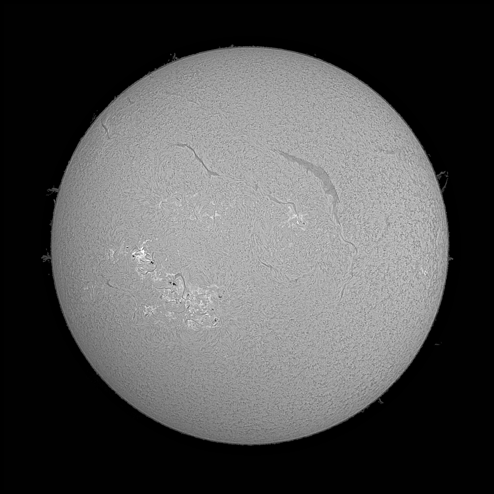

Hier mal ein Bild mit der QHY5III178M

Hallo Frank,
die große blaue Seite kommt vors Teleskop, die kleine rote Seite vors Okular.
Gruß Horst

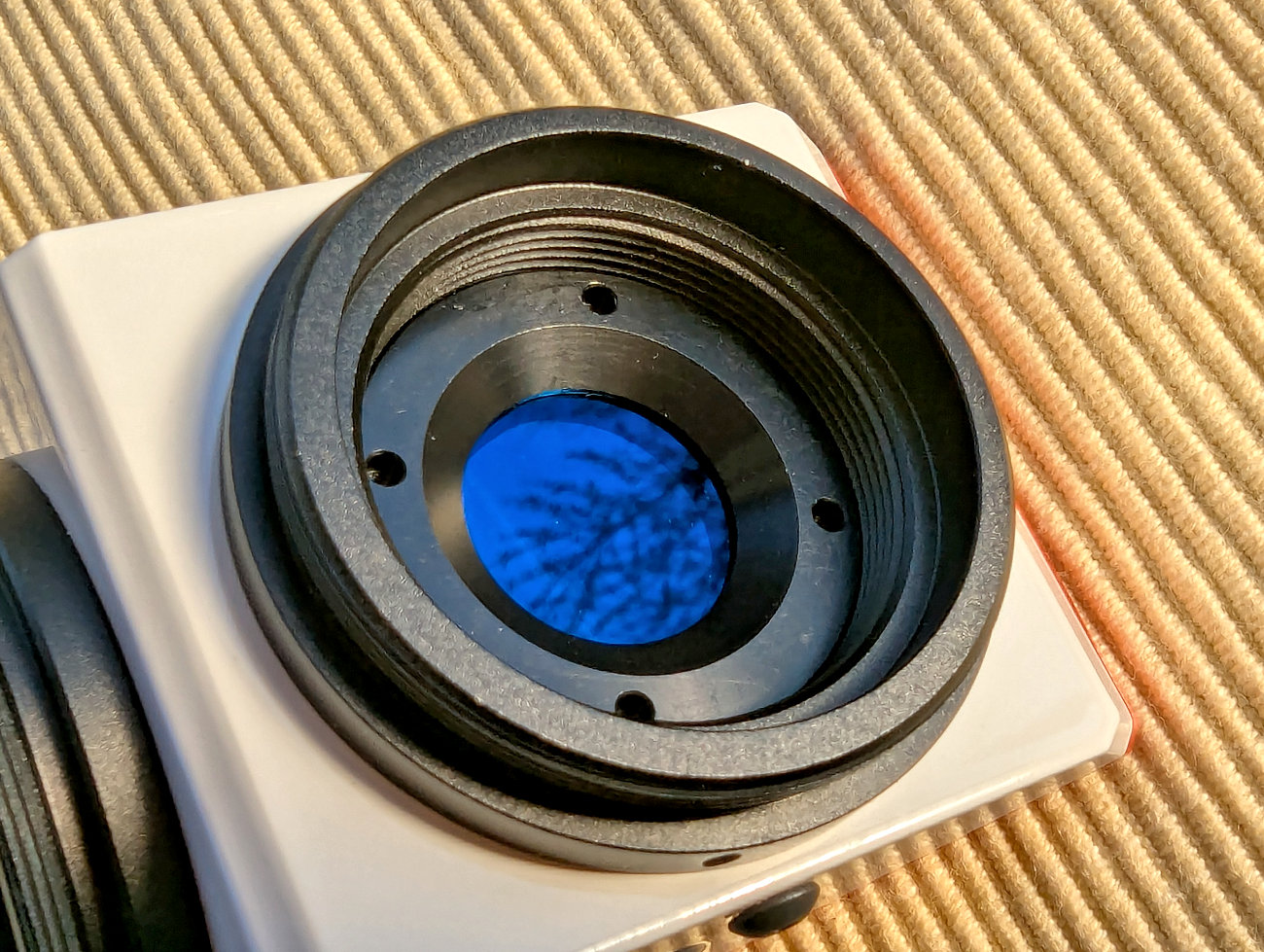

Nein, das geht nicht.
Die Blockfiltereinheit ist ein elementarer Bestandteil eines H-alpha Sonnenteleskops.
Die Blockfiltereinheit von LUNT besteht aus einem BG38 Bandpassfilter (das "Blauglas"). Im Zenitspiegel ist ein Notch-Interferenztfilter eingebaut. Meiner Erinnerung nach hat der Spiegel im Gehäuse vom Zenitspiegel eine rötliche Farbe. Dieser Spiegel sollte ein reflektierender Bandpass sein. Der rote okularseitige Filter ist ein H-alpha Selektionsfilter (ein Schmalband Interferenzfilter mit aufgekitteten Langpassfilter (dunkelrot)).
Quelle der Informationen:
"Die Sonne" - Oculum Verlag. Ein sehr empfehlenswertes Buch für Sonnenbeobachter.
Gerd
Danke Gerd für die Erläuterung, ich hab's vermutet.
Dann wird das an dem Gerät wohl nichts mit der Nutzung einer APSC DSLM,
oder ich muss einen kürzeren Helical finden (der dann auch leichtgängiger sein darf).
BG. Frank

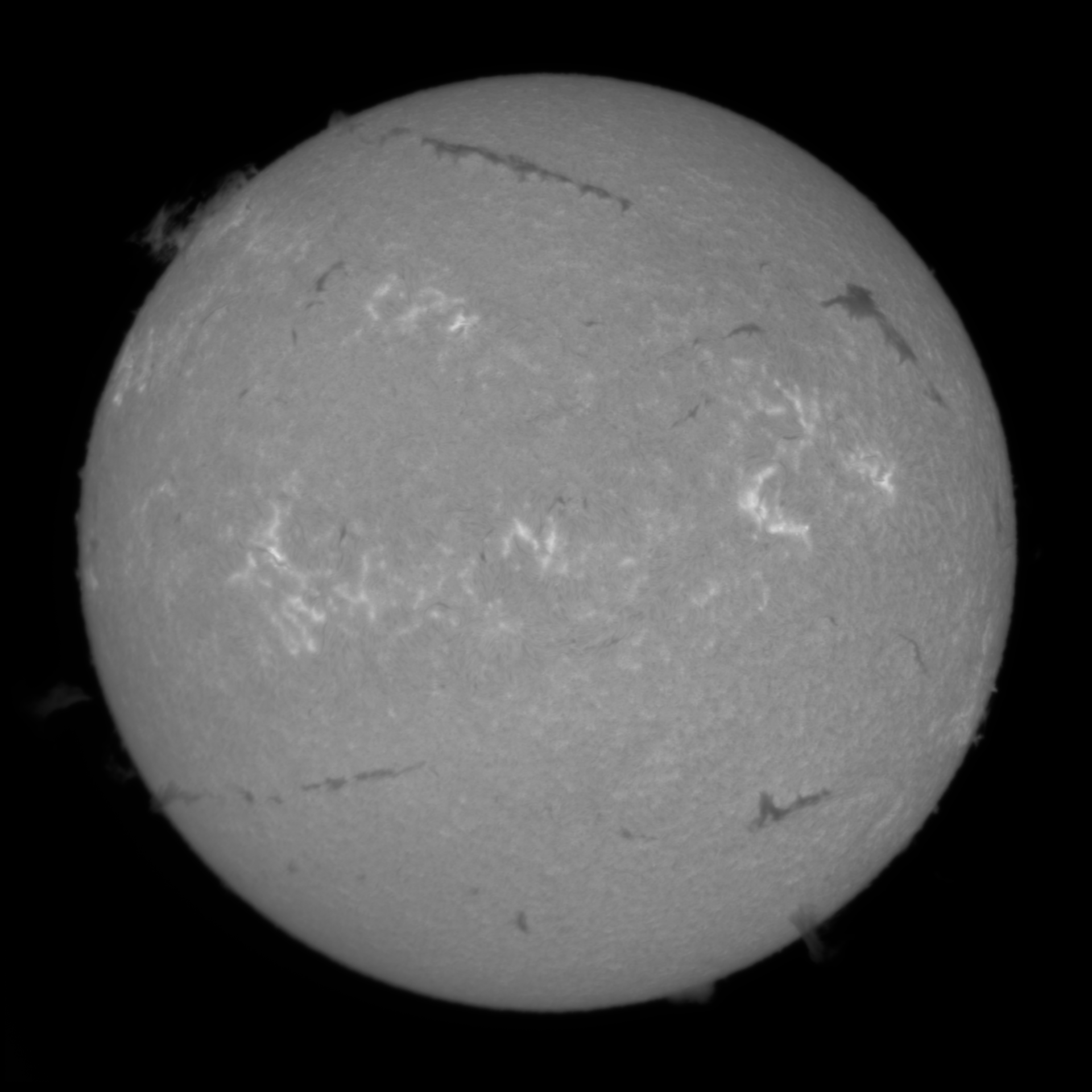

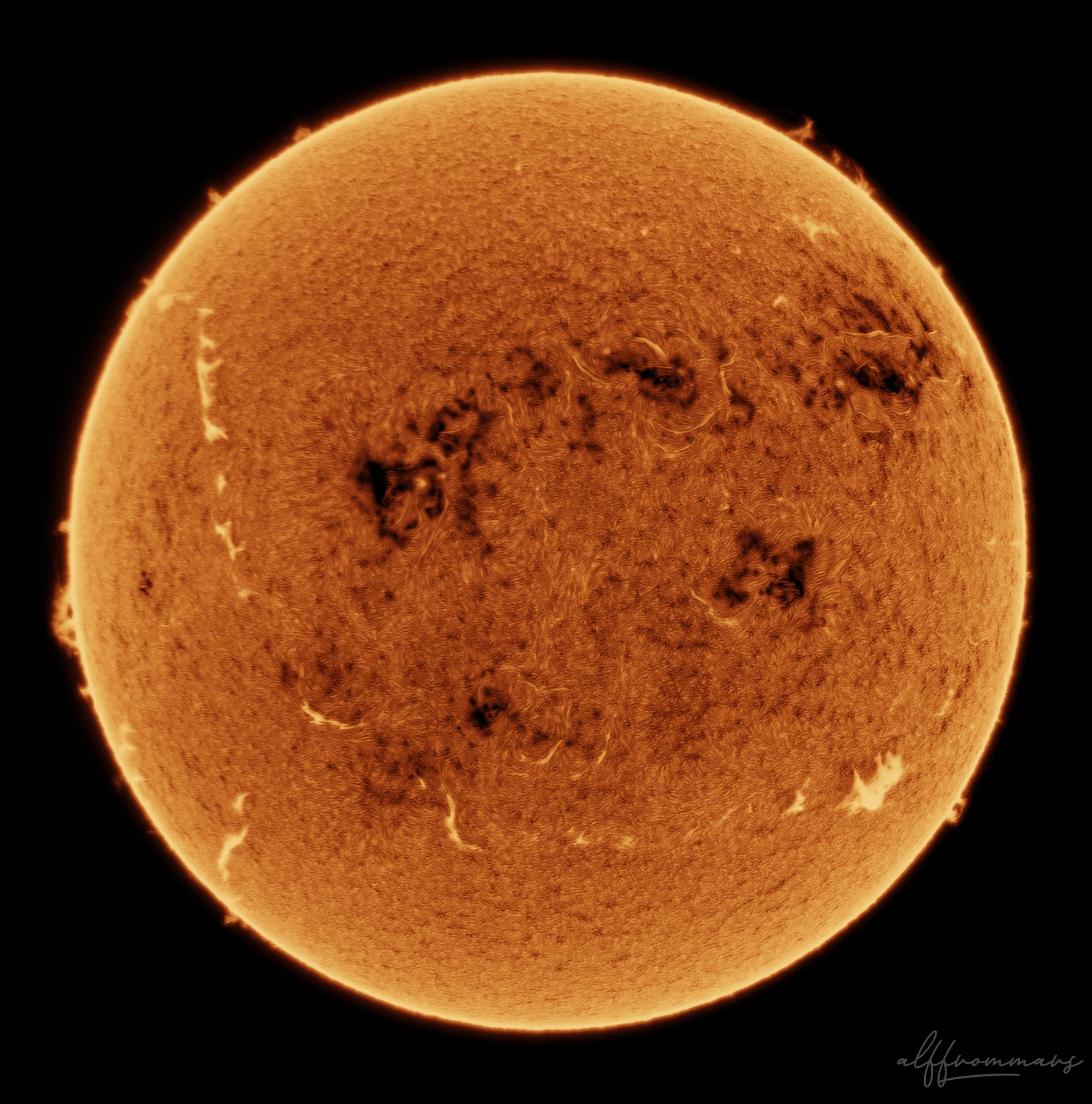

Ne Gurke? Die sind alle so bei 0.7A ... solltest mal durch eins mit DS oder nen Acuter durchschauen, da sind Welten dazwischen :y:
Warum sieht man beim Luntfoto quasi nichts von den Protuberanzen?
Wenn es zu ähnlichen Zeiten wie das Acutergfoto entstand, wovon ich ausgehe, stimmt aber einiges nicht bei deinem Lunt....
Gruß Horst
Wegen dem schlechteren Kontrast ... das Bild ist nur ein stack, komplett unbearbeitet.
Das ist so weil das Lunt ebend schlechter ist mit 0.7 A gegen 0.5A oder weniger.
Wenn du durch ein Acuter schaust lässt du dein Lunt liegen.
Das ist halt einfach mal so ...
Darum sind die Preise auch so gepurzelt bei Lunt, der Platzhirsch wurde vom Thron gestoßen.
Die Protuberanzen kommen bei beiden erst beim strecken richtig raus, auch das ist normal.
Visuell sieht man die beim Lunt auch, beim Acuter halt viel besser / deutlicher.
Gruss
Marco

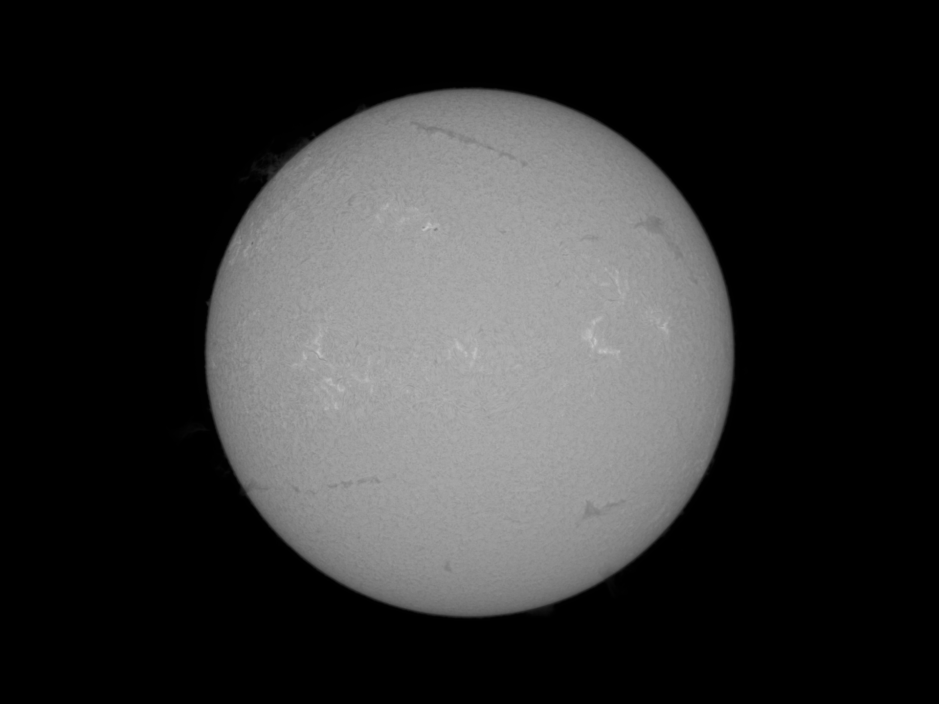

Die fehlen nicht die sind in den Daten ...
Sind zwar verschiedene Daten aber aktuelles Lunt Material hab ich keines.
Protuberanzen kann das Lunt besser, dafür stinkt es bei Oberflächendetails ab.

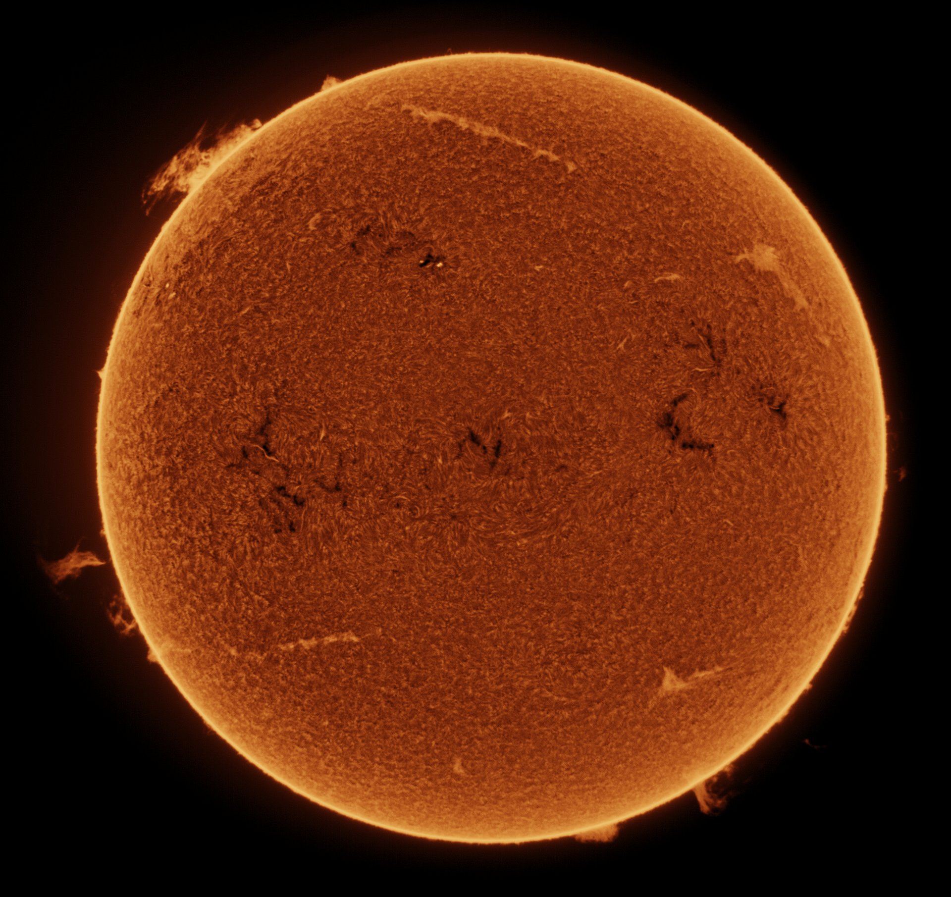

abgesehen davon, daß ich nicht so der Fan der (Teil-)Invertierten Bilder bin:
Dein Lunt-Beispiel ist für mich viel angenehmer anzuschauen.
Die Hyperkontraste des Acuter haben je nach Betrachtung (und Bildbearbeitung) zwar ggf. was für sich, aber irgendwie kommt es mir einfach unecht vor.

Die alten Daten nochmal mit meinen aktuellen "Skills" neu bearbeitet, kein Feinschliff.
Das Lunt löst bei Protuberanzen besser auf, die saufen beim Acuter ab oder wie man das nennen mag.
